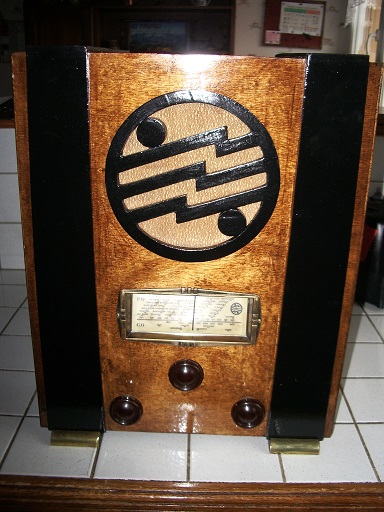

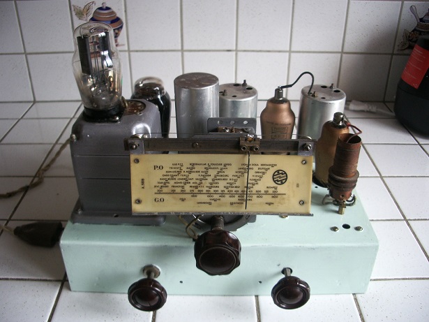

je vous joint quelques photos de la restauration du poste Proclamor de 1936.
J'ai oublié de photographier la caisse.Elle avait été teintée noyer très foncé puis cirée sans avoir été poncée après la teinte .
Le poste fonctionne correctement .
bonne fin de journée

ta bien travaillé Michel
le noir ou marron foncer en façade sa jure trop
mon avis personnel ,
dans tous les cas l'essentiel est que ça te plaise a toi,
omale
| Sujet : fin de restauration Nouveau | De bocq18 Le 11-12-2018 à 17:26 sta |
''Omale 13'' je suis d'accord avec toi mais j'ai restauré la caisse en respectant l'image de la publicité.
Bon soirée
| Sujet : fin de restauration Nouveau | De FOXPAT54 bé Le 11-12-2018 à 18:39 sta |
C'est vrai qu'en observant le dessin publicitaire en couleur on remarque que les deux bandeaux latéraux ainsi que la protection du HP sont peints en noir et cela valait le coup de rester dans l'esprit de cette image car les postes Proclamor sont très rares.
Cela a dû être un sacré travail de décapage pour enlever en profondeur cette teinte foncée et cette cire sans trop user le placage à moins qu'il soit d'une bonne épaisseur comme souvent à cette époque ou alors d'avoir une caisse en bois massif.

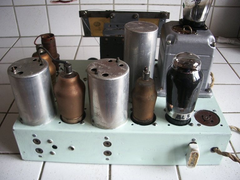

Le support du redresseur transco enfoncé carrément dans le transfo d'alimentation est original car d'habitude ce support est fixé avec des pattes vissées sur le capot de protection.La repeinte du châssis est bien réussie.
C'est une restauration bien effectuée et bien intéressante d'un poste d'une marque pour laquelle il n'y existe pas beaucoup de modèles.

| Sujet : fin de restauration Nouveau | De Michel87 Le 11-12-2018 à 19:06 sta |
Restauration fidèle d'un modèle peu répandu.
A l'arrière du châssis, c'est un fusible Gardy à remplissage plâtre?

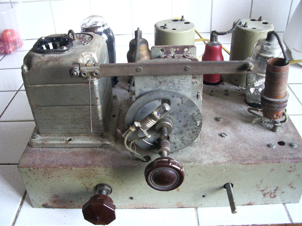

D'ou vient ce choix de la couleur verte pale du chassis?
| Sujet : fin de restauration Nouveau | De bocq18 Le 12-12-2018 à 08:15 sta |
'' RogerR'' tout simplement d'un fond de peinture blanc satiné dans lequel j'ai mis un peu de produit teintant vert. Le châssis était en piteux état et même décapé il restait d'une apparence désagréable.
''Michel 87'' oui Michel c'est bien un Gardy remplissage plâtre.
Bonne journée à tous
| Sujet : fin de restauration Nouveau | De FOXPAT54 Le 12-12-2018 à 09:39 sta |
La teinte vert pâle est dans le ton de celle d'origine que l'on voit d'ailleurs bien écaillée sur la première photo du châssis avant sa restauration;j'ai un Gody Psyché 8 lampes un peu de la même époque (1934) qui a son châssis pratiquement de la même couleur.

| Sujet : fin de restauration Nouveau | De papiluc Le 13-12-2018 à 14:10 sta |
J'ai un chassis identique avec la façade et le dessous les seuls morceaux qui me reste de la caisse ,j'attends toujours de trouver une caisse !
Salutations Papiluc
| Sujet : fin de restauration Nouveau | De Michel87 Le 13-12-2018 à 15:35 sta |
Et merci pour ces précisions.
Dans la pub Proclamor, on indique 75 francs par mois.
Mais pendant combien de mois?
Les publicistes étaient déjà à l'oeuvre
| Sujet : fin de restauration Nouveau | De bocq18 Le 13-12-2018 à 21:57 sta |
bonsoir à tous
''Papiluc''je peux vous donner les dimensions de la caisse et les détails de l'assemblage pour qu'avec les morceaux qui vous restent vous puissiez reconstruire la caisse
Bonne nuit
