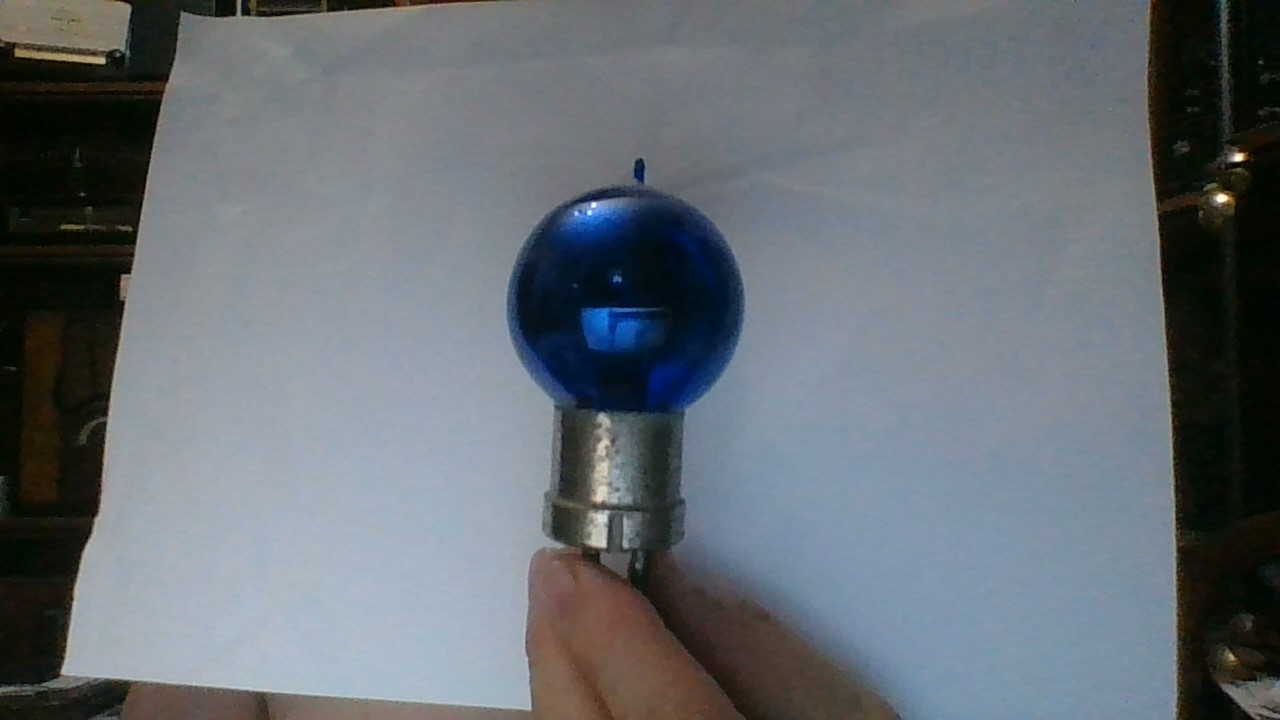

| Sujet : Lampe TM Première Guerre Mondiale Nouveau | De Radiolo Le 18-12-2018 à 21:47 sta |
les boules de noel en verre donnent de bonnes imitations
pour le culot un reste de bombe aerosol du bon diametre
en bleu ou en clair ne ce cas il faut construite a l'interieur une ''image de la triode''
pour la pointe un peu d'époxy rapide
| Sujet : Lampe TM Première Guerre Mondiale Nouveau | De Sapigneul Le 18-12-2018 à 22:35 sta |
Ok... sur le coup, je croyais à une plaisanterie pour la boule de Noël. Je viens de voir votre photo. Effectivement c'est du joli boulot permettant de faire quelque chose qui s'en approche. Merci à vous !!!

| Sujet : Lampe TM Première Guerre Mondiale Nouveau | De Radiolo Le 19-12-2018 à 10:00 sta |
la seule difficulté maintenant est de trouver des boules de noel en verre du bon diametre proche de 50mm , les plus frequentes font 45mm un peu petites surtout si on les melange a des vraies TM et le culot parait gros par rapport au bulbe verre
eviter absolument les boules plastique qui n'on pas du tout l'aspect du verre
un peu de colorant peinture en poudre ( exclusivement) melange a l'époxy rapide clair lui donne la teinte bleu
le culot est fait a partir d'une petite bombe aerosol enfile sur un vieux culot balelite 4 broches
des bagues en fer ( prelevées sur la bombe aerosol ) ouvertes sur un cote ont été colles a la base pour simuler l'epaulement et l'encoche de sertissage ensuite lime , papier verre et laine d'acier pour le brillant peinture tuyaux de poeles pour cacher localement l'epoxy et vernis pour metaux satiné pour garder l'aspect dans le temps
un joli bouleau de faussaire…..
et quand le veux que cela fonctionne je met a l'interieur un J-FET et 2 ou 3 résistances en m'inspirant des ersatz donnes sur divers sites du Web

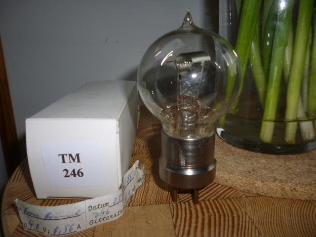

| Sujet : Lampe TM Première Guerre Mondiale Nouveau | De Philippe Girard Le 19-12-2018 à 11:36 sta |
Bonjour...
Bluffant le travail de faussaire..!Je croyais vraiment que c'etait une vraie ...
Il y a eu aussi des ''TM Réplica'' fabriquées en petite série..
| Sujet : Lampe TM Première Guerre Mondiale Nouveau | De Radiolo Le 19-12-2018 à 14:06 sta |
il n'a quand meme été necessaire d'en fabriquer plusieurs versions avant d'arriver a ce resultat
mais les claires que j'ai realisé sont bien moins bien imitées
la cause : le pied support en verre interne du tube tres difficile a imiter
j'ai essayé d'en prélever sur d'anciennes lampes d'eclairage spheriques mais outre le fait qu'ils n'ont que 2 fils dans le scellement verre il sont trop hauts et raccordement du pied support et de la sphere en verre est moche
en plus la source de ces lampes est maintenant tarie…….
| Sujet : Lampe TM Première Guerre Mondiale Nouveau | De HLJ Le 19-12-2018 à 20:23 sta |
| Sujet : Lampe TM Première Guerre Mondiale Nouveau | De Philippe Girard Le 19-12-2018 à 21:13 sta |
La TM ''Réplica'' est dispo aussi ....
