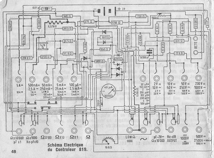

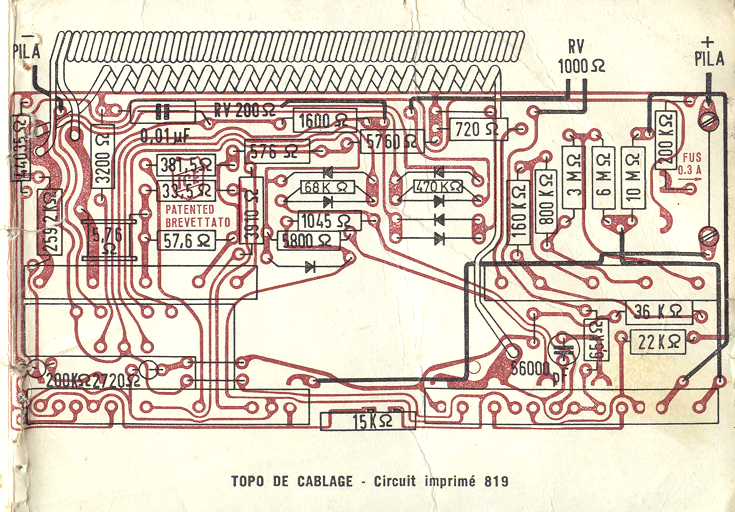

J'ai retrouvé dans mon placard un controleur centrad 819A dont la partie ohmmétre est HS
Je cherche un schema (electrique et d'implantation) pour essayer de le faire refonctionner

Bonjour, voici ce que j'ai trouvé

Les descriptions ainsi que les schémas des différent mode de l'ohmmètre du Centrad 819
