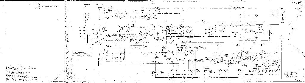

| Sujet : Alimentation P Fontaine Nouveau | De claude brunet Le 01-02-2019 à 10:29 sta |
voici le dossier technique de la SDR605 et le schéma ,
remercions celui qui l'a publié
| Sujet : Alimentation P Fontaine Nouveau | De claude brunet Le 01-02-2019 à 10:34 sta |
désoé
cest une SODILEC
rien en FONTAINE

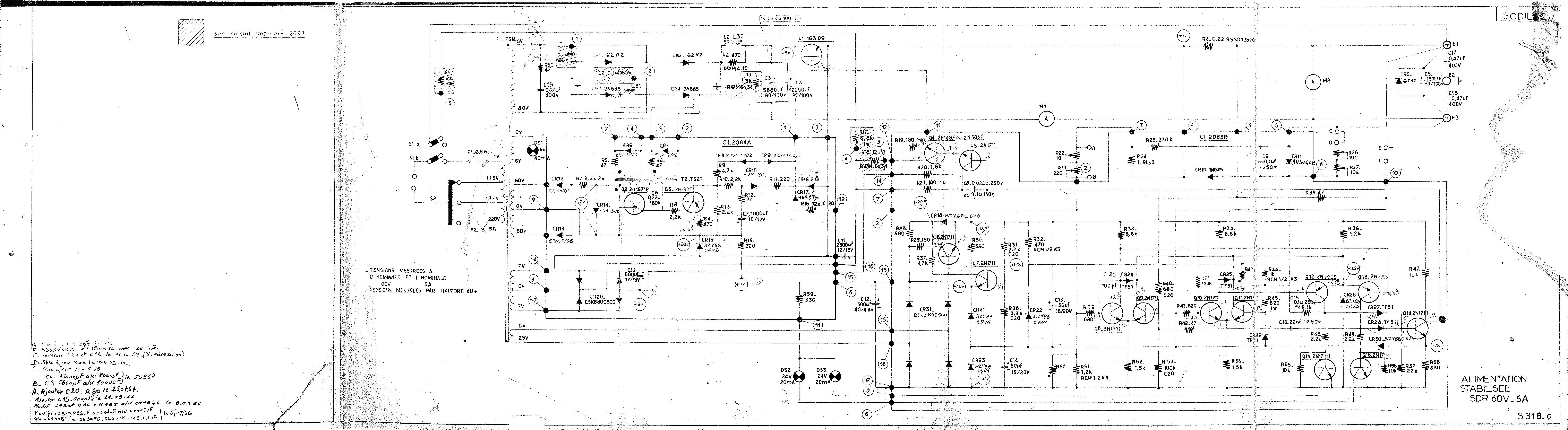

| Sujet : Alimentation P Fontaine Nouveau | De jlashley Le 01-02-2019 à 14:31 sta |
Au cas où, ci-joint schéma du modèle Fontaine S5050.

| Sujet : Alimentation P Fontaine Nouveau | De F6FLC Le 01-02-2019 à 18:40 sta |
gag, j'ai mis le même schéma de la 605 juste à côté !
