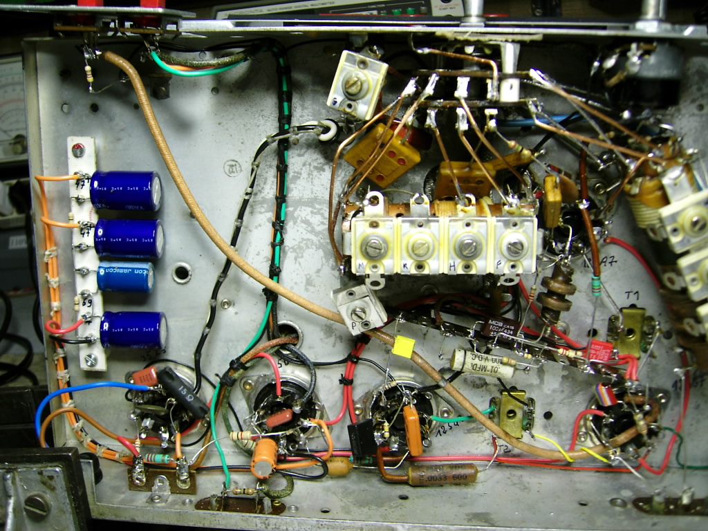

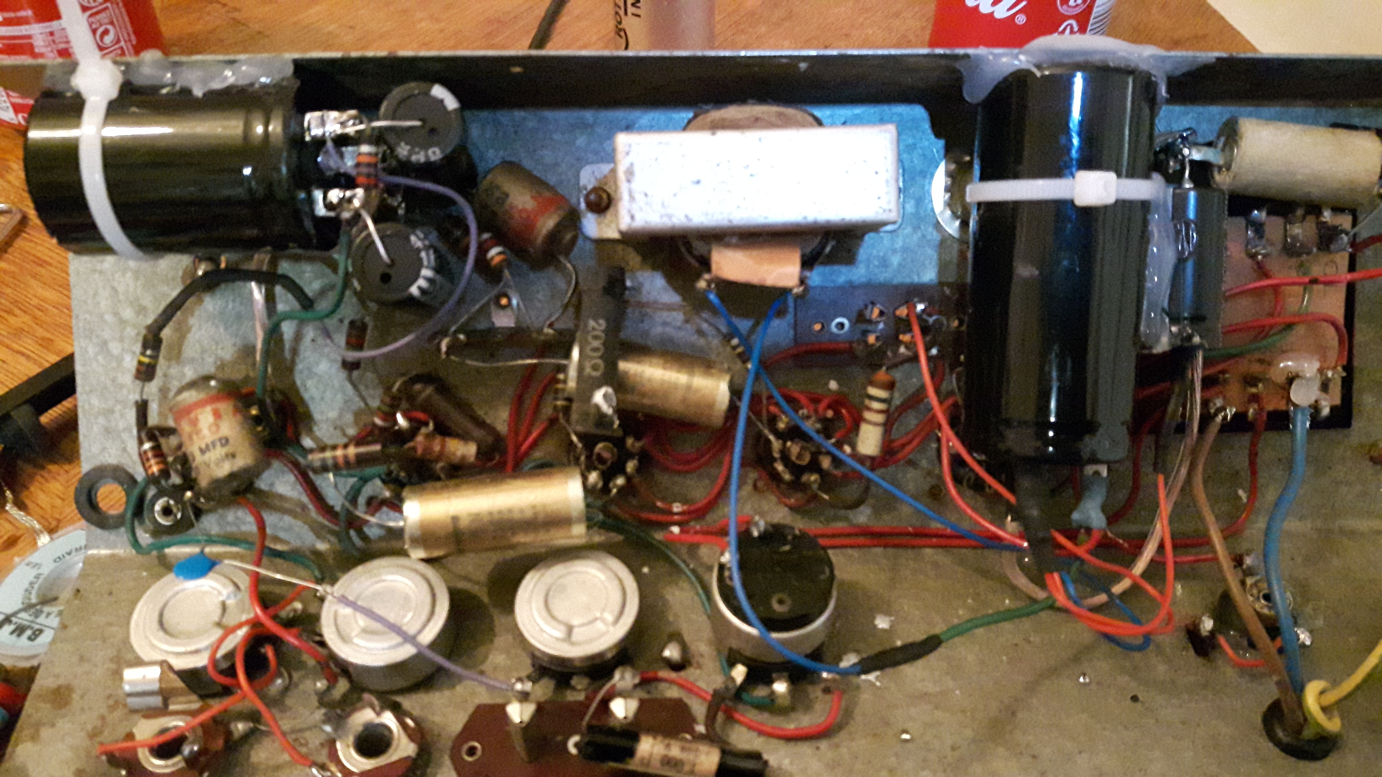

Bonjour à tous.

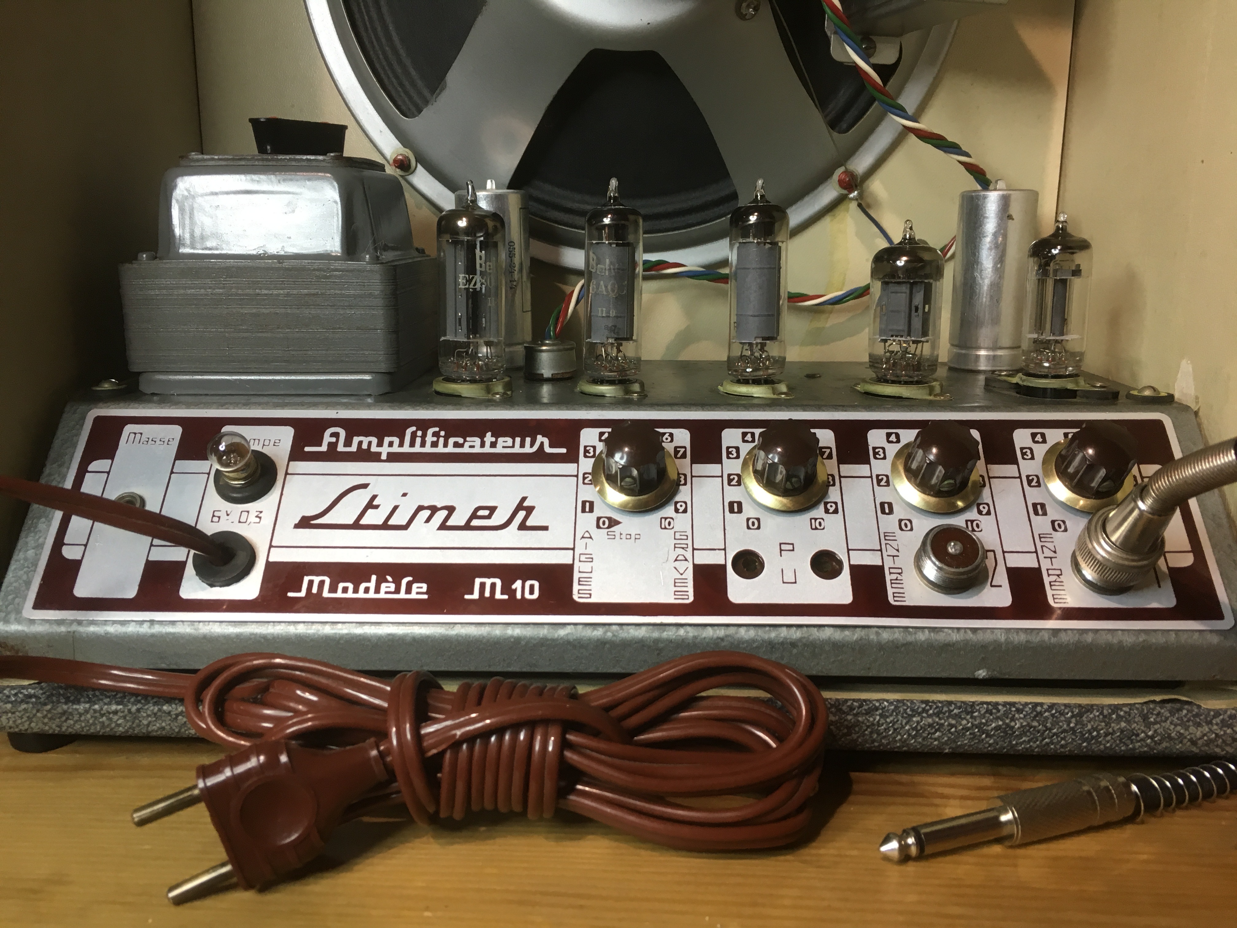

Je suis tout nouveau sur le forum, je m'appelle Guillaume, et j'adore bricoler l'électronique.
j'ai eu la chance de trouver à la poubelle (si, si) un authentique stimer 10. À la sueur de mon front, j'ai réussi à retaper la boîte, mettre un haut-parleur, etc. etc.
j'ai passé pas mal de temps à tout nettoyer, et refaire une partie de l'électronique, assez soigneusement je pense. Je ne suis cependant pas du tout un expert. Mais assez prudent pour quand même ne pas me faire de mal.
Seulement voilà, j'ai bien lu le poste consacré à cet ampli, j'ai bien suivi toutes les données, j'ai remplacé les condensateurs nécessaires je pense, et j'ai toujours un problème.
tant qu'il n'était pas à la terre, il fonctionnait bien. Devant le risque, j'ai quand même préféré le fiabiliser.
bref, j'ai enlevé la death cap, et changé les condensateurs utiles.
voilà mon souci :
l'ampoule de 6 V et de 0,3 A ne tient pas la route. Claque systématiquement juste après l'allumage.
L'ampoule de 6 v et 0,6 W tenait jusqu'à ce que je change les condensateurs doubles (assez péniblement vu la place proposée)

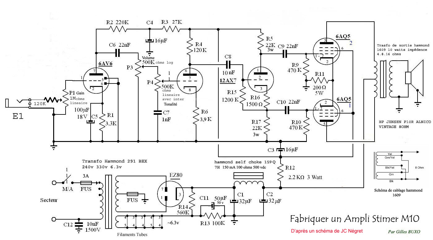

(À ce sujet c2 est un double 50, et pas 32 comme sur les schémas proposés)
Maintenant:
L'ampli s'allume, puis monte en tension, le son se distort et l'ampoule claque.
Je trouve aussi les lampes très rouges, toutes, ce qui me semble curieux, car je n'ai pas ce souvenir lors de ses premières mises en route...
Bref, je suis un peu perdu. J'imagine bien que c'est un souci d'alimentation, mais je ne vois pas ou chercher...
Au passage, j'ai mis une ez81 en lieu et place de la ez80, je pense que cela n'a aucune influence mais je préfère le signaler.
Merci beaucoup de vos réponses!

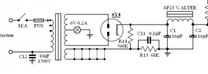

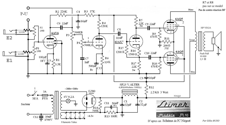

Et un grand merci à JCN pour avoir proposé le schéma. (Que j'ai utilisé sans autorisation, pardon)
Au passage, mon hp est sous 8 ohms, mais j'imagine qu'à ce stade, c'est sans importance.
Je soupçonne c11 de ne pas remplir sa fonction... Mais je ne sais si c'est elle qui produit cette surtension.

Il m'est venu l'idée de brancher mon multimètre aux bornes de l'ampoule: 317 volts dc.. C'est normal?

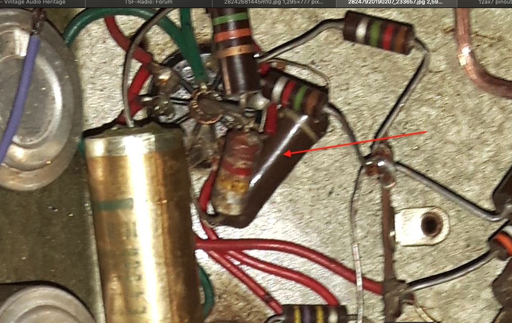

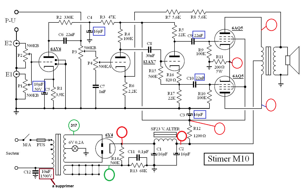

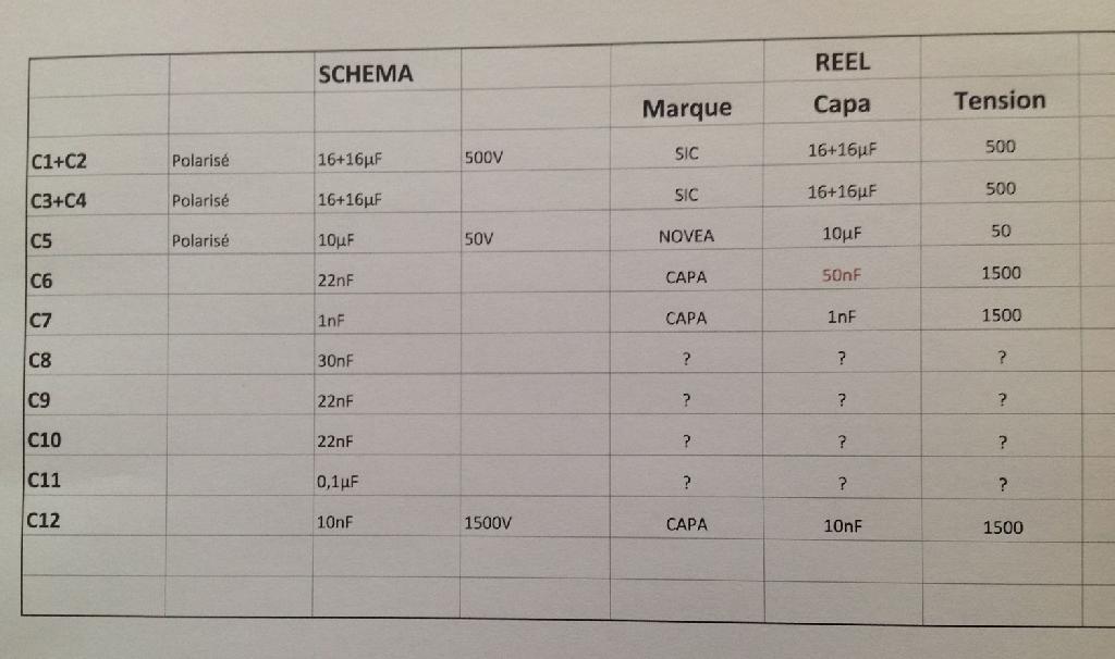

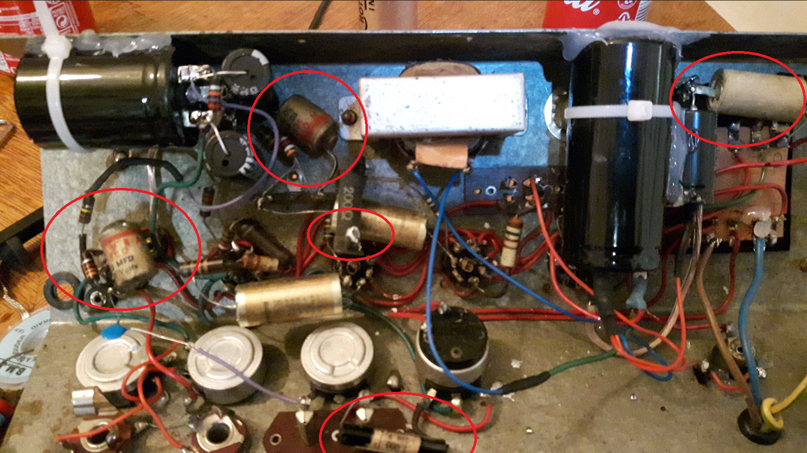

En premier lieu changer les capas chimiques Millésimés et la résistance de 220Ohm qui semble avoir cramé.
Après cela remettez une ez81 et une nouvelle lampe 6V 0.2A c'est une lampe témoin fusible qui claque lorsque la consommation est trop forte vos lampes qui rougisse sous le poids des miliamperes de trop que vous leur faite débité explique pourquoi la lampe témoin claque!
Elle remplis sons rôle de fusible!
Bref avant de torturé davantage vos tubes réviser complétement cet amplis.
en remplaçant les éléments entouré de rouge sur l'image et en vérifiant les autres composants notament les résistances carbone qui peuvent avec le temps avoir changer de valeurs.

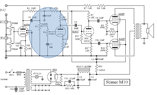

| Sujet : Incompréhensible stimer m10 Nouveau | De bozec Le 07-02-2019 à 08:26 sta |
Vous nous dites que l'ampoule '' de 6 V et 0,6 W'' tenait avant que vous ne remplaciez le condo
si on fait un rapide calcul celai fait passer un courant de 0.6W / 6V = 0.1A soit 100 mA
Maintenant vous mettez une ampoule de ''6 V et de 0,3 A '' soit une intensité 3 fois supérieure il y a forcément un début de court circuit sur votre chaine d'alimentation.
Dans un premier temps il faudrait revenir aux valeurs du constructeur en ce qui concerne les condensateurs de filtrage car la redresseuse EZ 81 risque de souffrir et de bruler le transfo

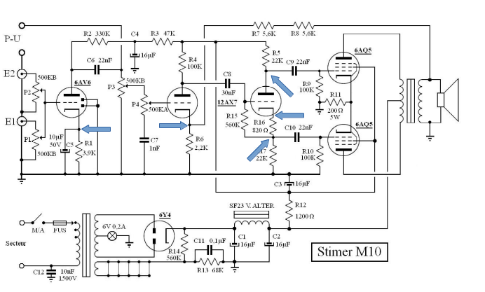

La valeur de C 2 ; vous mettez un double 50 :revenez à la valeur du schéma.Mettre aussi la bonne ampoule , elle assure la protection du transformateur, si vous n'en avez pas mettre tout simplement un fusible à la place de 100 mA
vérifier les condos encadrés en bleu sur le schéma et après cela indiquer les tensions SVP
cordialement Bozec

Alors, si j'ai mis un double 50, c'est tout simplement que c'est celui qui était installé d'origine. Toutes les condensateurs ont leur valeur juste, c'est pour ça que je ne comprends pas tout!
Pour l'ampoule, j'ai utilisé celle de 0,6 W car je n'avais que celle ci. J'ai entre temps commandé les 0,3 W comme spécifié à l'origine. Et c'est là que j'ai supposé un problème.
d'autre part, en regardant quelques vidéos, cette ampoule n'est pas censé être allumée. Sur mon ampli, depuis le début, elle est toujours allumée fortement.

Alors changer les autres condensateurs que j'ai indiqué sur le schéma et que dede2000 vous a entouré sur le châssis;

Bonjour. Vous mettez en filtrage de la haute tension deux fois 50µF alors que le fabricant avait prévu deux fois 16µF. Cette dernière valeur est largement suffisante puisqu'il y a une self de filtrage entre les deux capacités de 16 µF. C'est un amplificateur pour guitare, pas pour de la HIFI !
L'ampoule-voyant 6V dans le point milieu du transformateur sert de fusible, en cas de consommation trop élevée, son filament se coupe.
En aucun cas les anodes de vos tubes finaux doivent rougir.

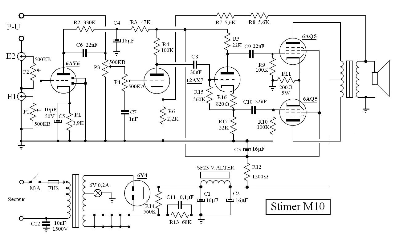

Ci joins, un autre schéma de votre amplificateur ' Stimer M10' avec des valeurs de C1 et C2 différentes. D'autres valeurs de composants sont différentes de celles de votre schéma.
Et sans contre réaction sur la première triode de la 12AX7.
Il vaudrait mieux avoir le schéma du fabricant, ce serait plus sérieux.

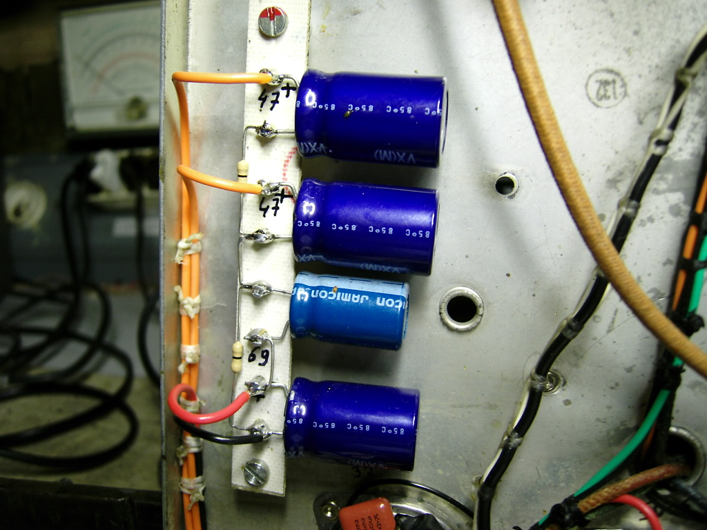

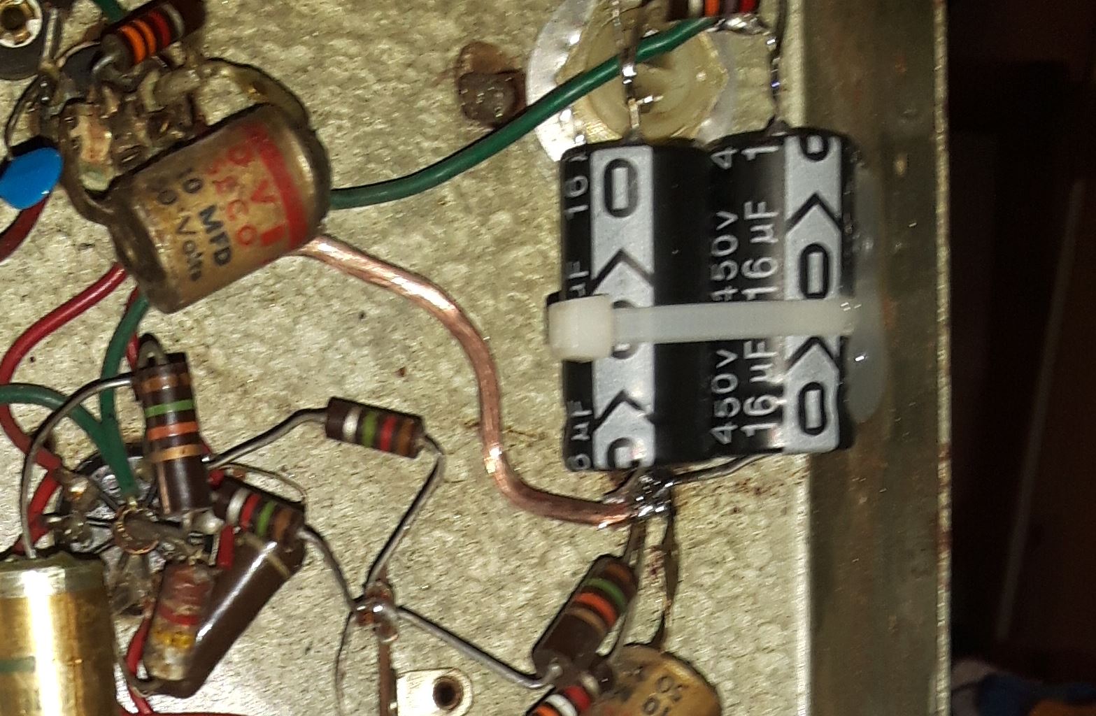

Vous avez remplacé les 4 Condensateurs de Filtrage 16 µf (ALU) par des Bombes noires énormes de 2 x 50 µf fixés au Rilsan et Colle, pourquoi ???
Le Datasheet du Tube EZ80 précise un Filtrage de 50 µf Max !

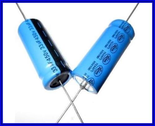

Un Condensateur Actuel 22 µf - 450 volts voir 500 volts = Dimensions : diam 16 mm et hauteur 22 mm environ !

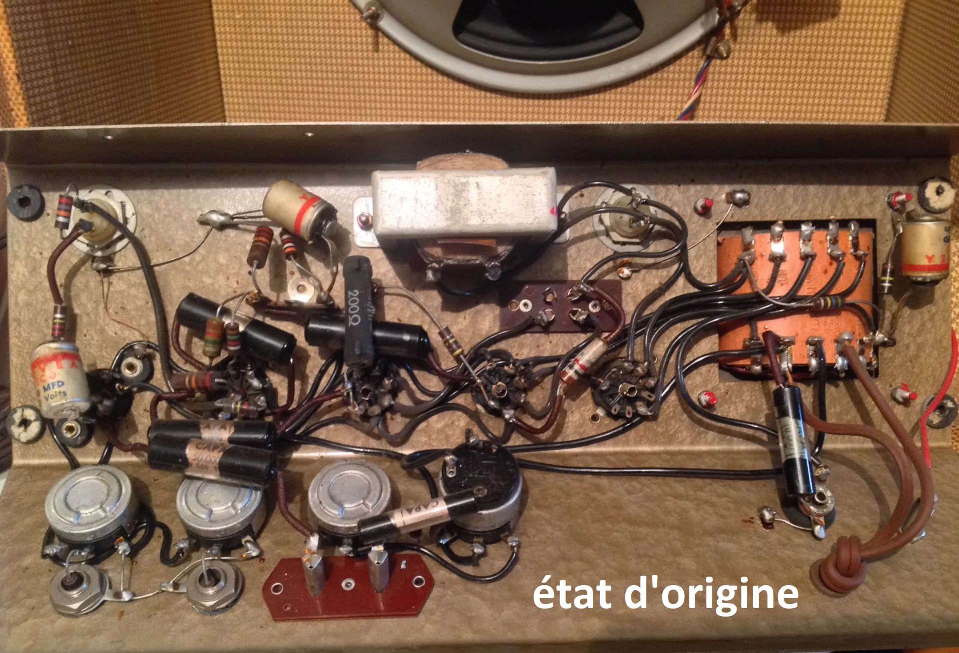

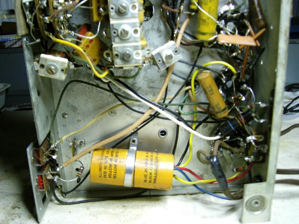

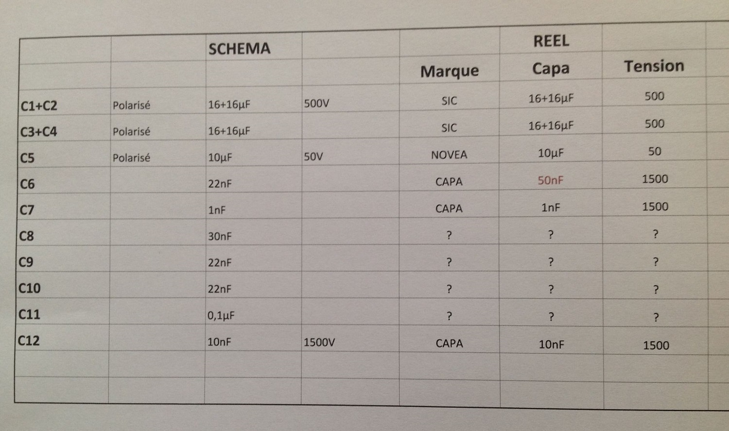

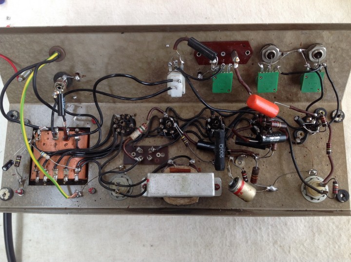

Ci-joint :
Châssis à l’état d'origine
Liste des Condensateurs
Schéma du M10
Amicalement,

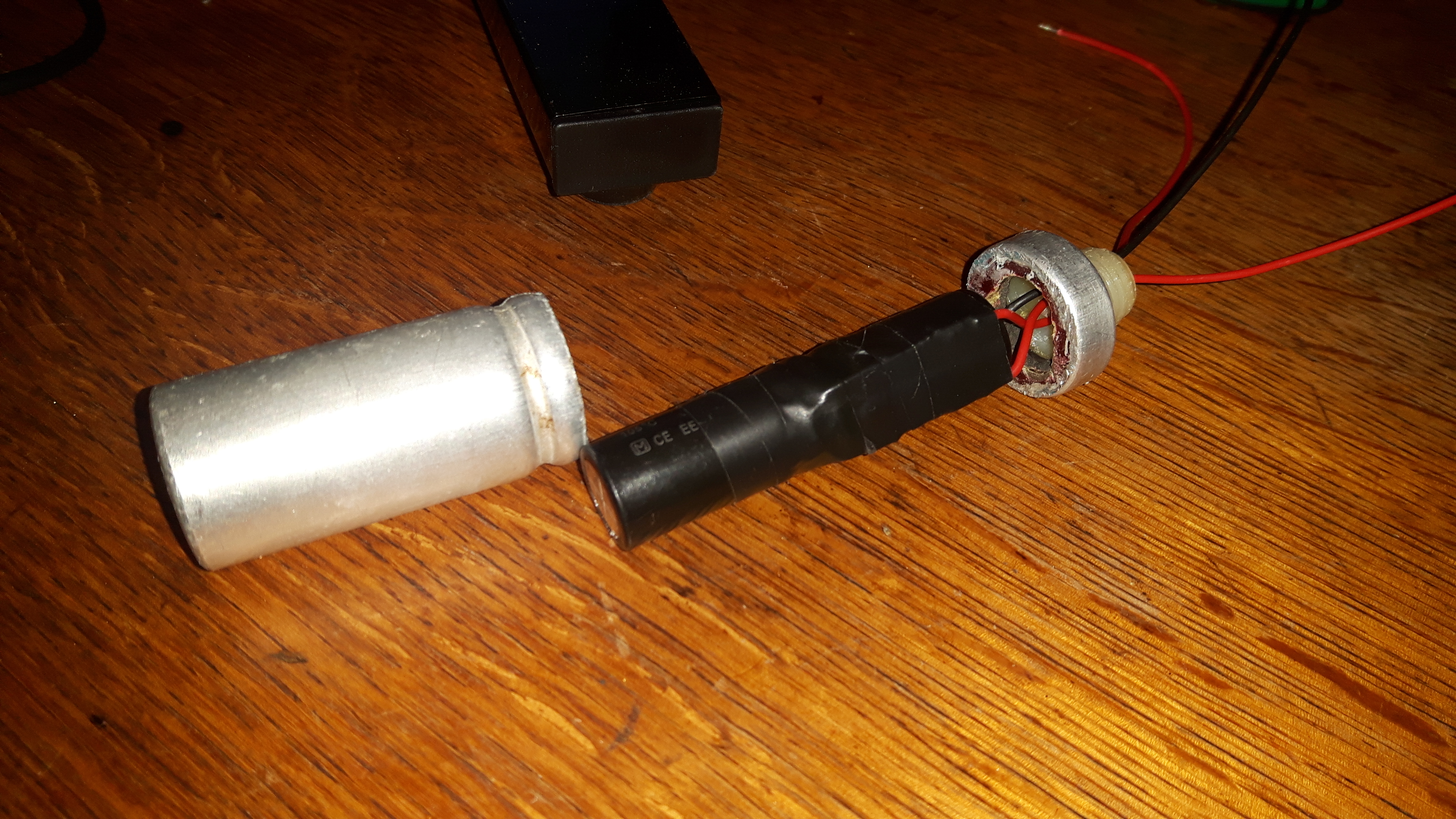

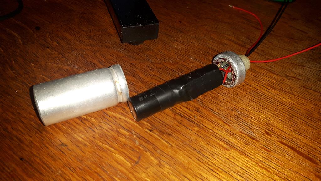

| Sujet : Incompréhensible stimer m10 Nouveau | De Radiolo Le 07-02-2019 à 10:39 sta |
pour faire plus propre mettez les capas de 16µ dans les condensateurs chimique d'origine
on les ouvres délicatement par le sertissage on les vide de leur contenu on lave a l'eau chaude et on met les capa neuves dedans
c'est propre et net
vous trouverez sur le site suivant les procedure de ''farcissage'' des chimiques

Copie: Vous avez remplacé les 4 Condensateurs de Filtrage 16 µf (ALU) par des Bombes noires énormes de 2 x 50 µf fixés au Rilsan et Colle, pourquoi ???
Sans compter les deux chimiques que l'on voit devant la grosse bombe de gauche collée au pistolet à colle ! C'est du montage pro de 2019.
En plus, ces deux chimiques sont branchés en parallèle sur la bombe noire ! La redresseuse EZ80 ou EZ81 doit apprécier.
Quand on voit le câblage d'origine relativement sain on se rend compte ce que peut apporter la bricolage moderne de 2019.

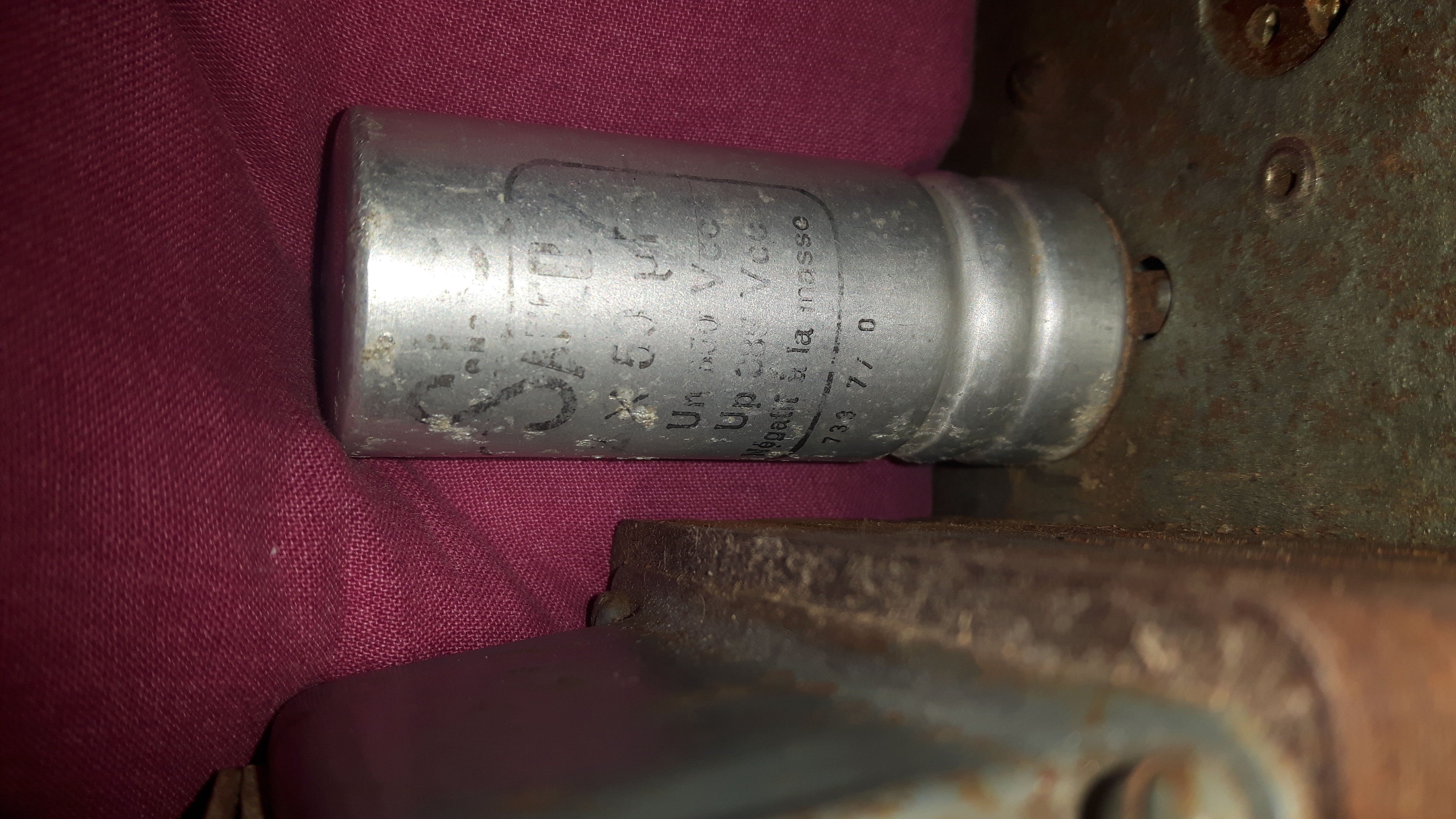

J'ai mis ces condensateurs doubles qui viennent de tube ampli doctor. C'est tout ce que j'ai trouvé en neuf, avec les bonnes valeurs.
J'ai bricolé pour faire tenir l'ensemble car je n'ai pas eut le choix.

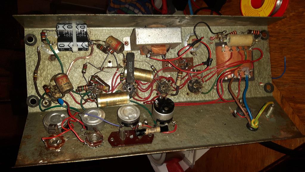

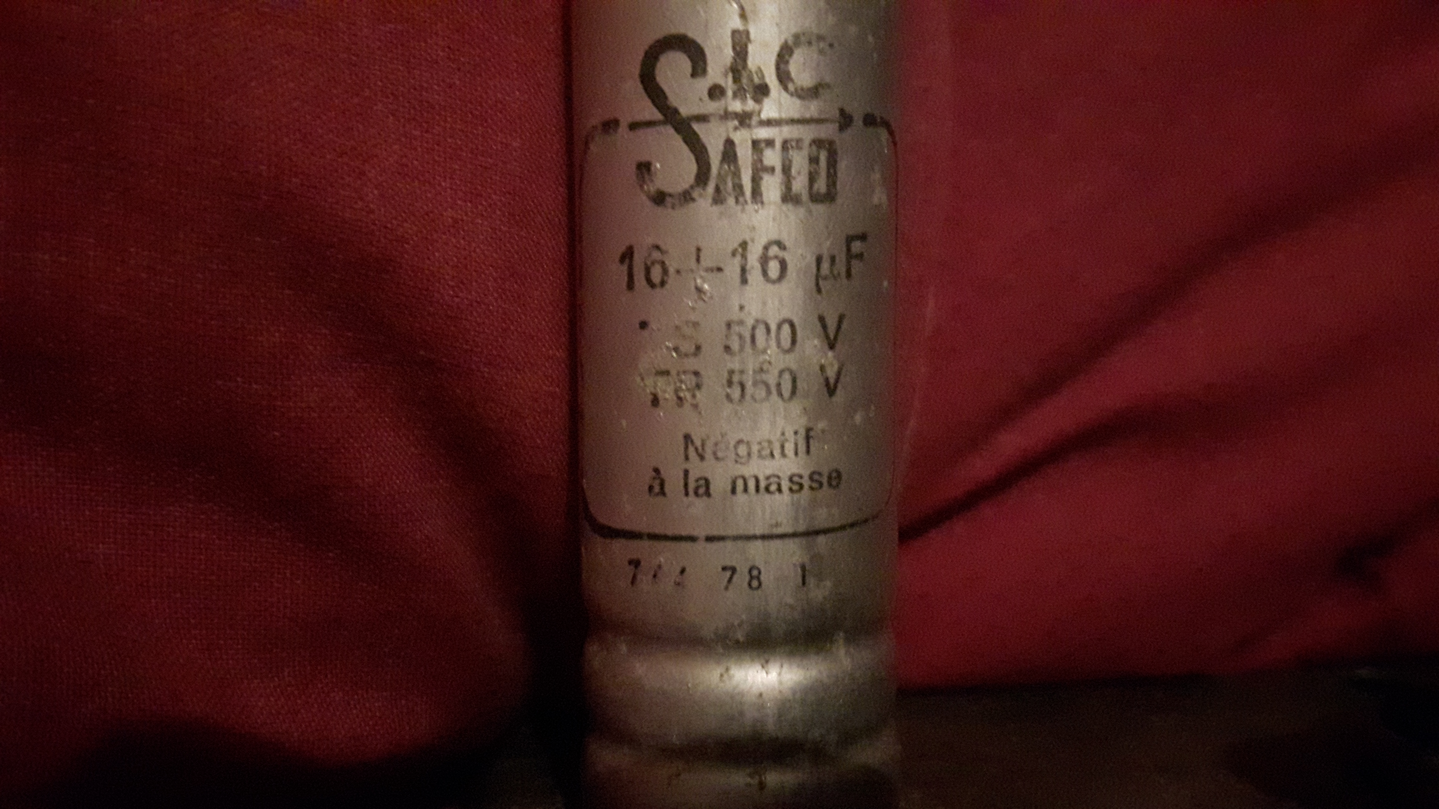

| Sujet : Incompréhensible stimer m10 Nouveau | De Guigui Le 07-02-2019 à 14:00 sta |
Alors, j'ai fait tester les tubes de puissances (j'en ai 8) par un professionnel, donc pas de stock de ce pont de vue là.
Pour les condensateurs, j'ai juste cherché condensateur double, et c'est la seule maison qui proposait du neuf.
Je n'ai cependant pas abandonné l'idée de mettre deux condensateurs au lieu et place du double (dont je ne comprends pas l'intérêt, et qui est inapproprié pour mon ampli, vu les dimensions).
Est ce une bêtise de faire ceci?
Cad, utiliser deux 16 reliés au négatif?

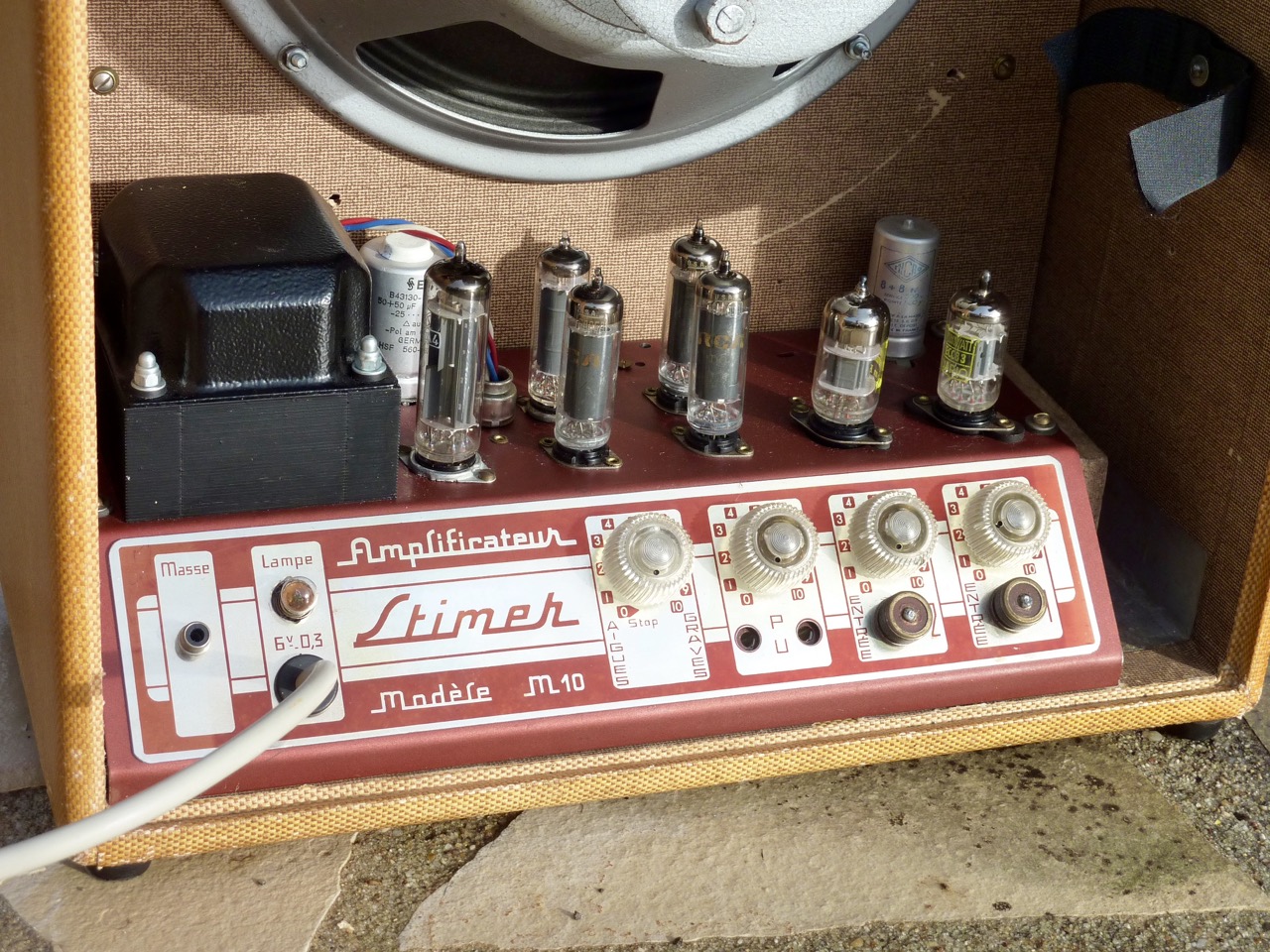

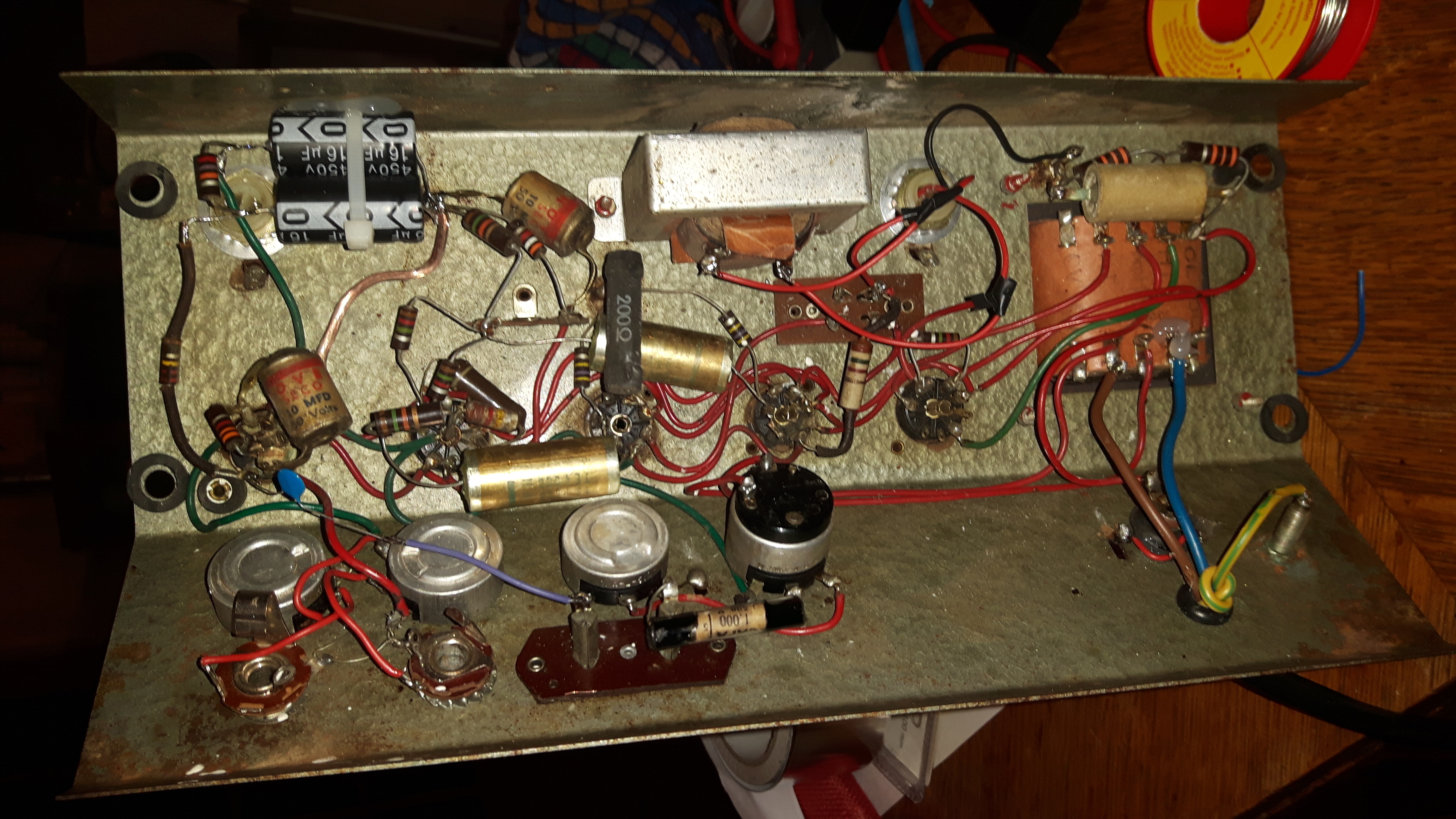

Pour la question des capacités d'origine, manifestement, je l'ai eu absolument d'origine, vu l'aspect. Donc, j'ai scrupuleusement respecté ces valeurs, n'ayant pas les compétences pour faire une équivalence.
Il me semble que mon modèle est différent du votre, avec une électronique plus fournie... C'est bizarre..

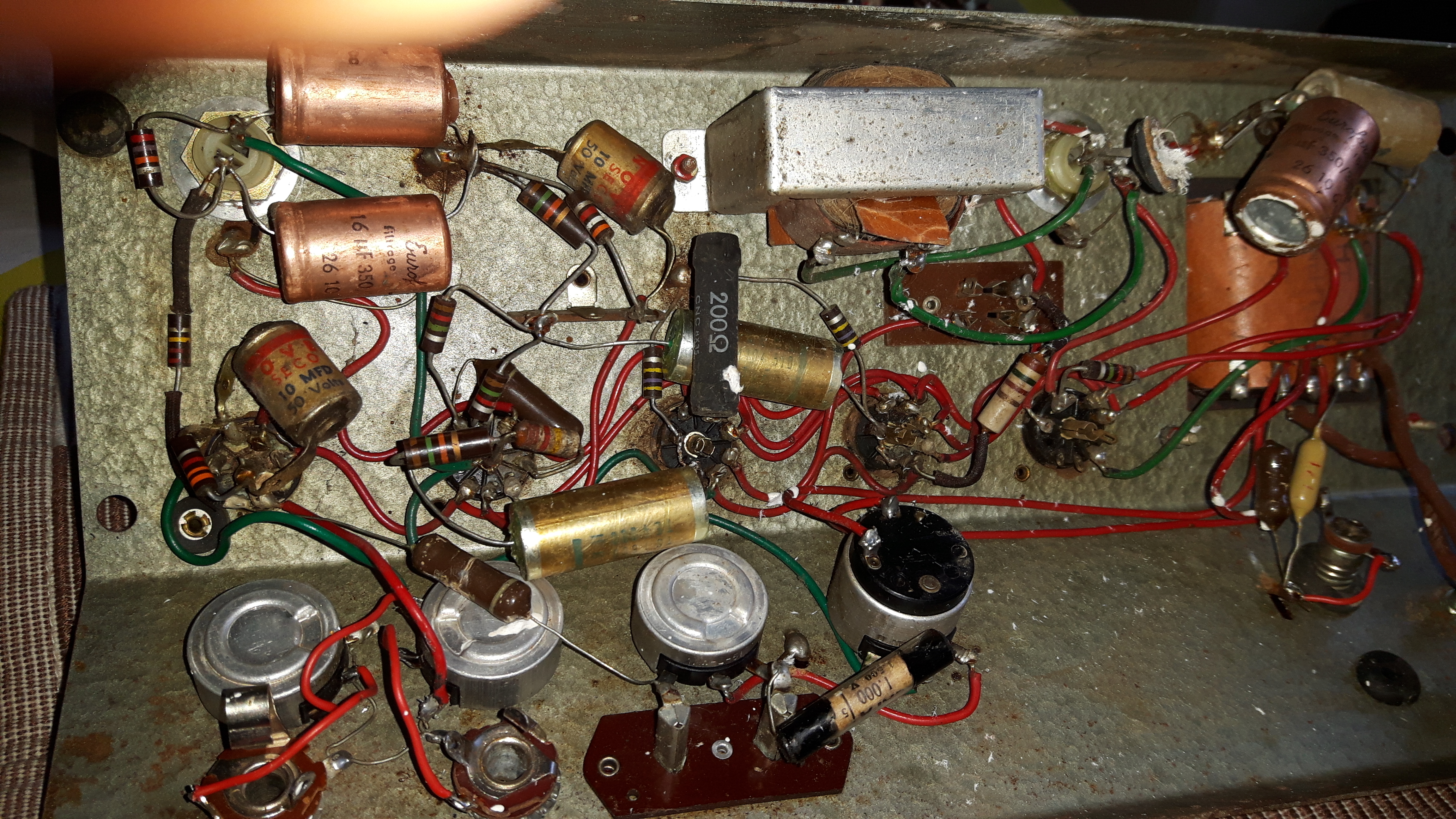

Une image jointe de l'ampli tel que récupéré (avec condensateur explosé)
Merci de votre réponse.
| Sujet : Incompréhensible stimer m10 Nouveau | De Schoser Le 07-02-2019 à 14:13 sta |
Re... Bonjour,
Il faut se remettre au Schéma d'origine !
Le Condo explosé, pas étonnant, du 350 volts rajouté ??? sur les Originaux ALU ???
La Photo du votre a déjà été Réparé, c'est visible à 100 mètres !
- Faite comme bon vous semble... qui ne veut pas écouter..... Subi !

la photo d'origine de votre ampli montre qu'il a déjà été repare
les chimiques d'origine dans les tubes alu ayen sans doute perdu toute efficacite a cause de leur secheresse ont été doublés par des 16µ 350V
la premiere erreur de ce depanneur a ete de laisser les chimiques HS ( tubes alu) en place chose que l'on ne doit jamais faire
je vous conseille de proceder comme l'indique radioman 33 sur son site
acheter sur le net ( et pas dans un magasin audiophile….) des capas de 16 ou 22 µ 450 500V au minimum.
350V c'est trop juste
faites nous une photo de ce qui est marque sur les tubes alu
des gens sont disposes a vous aider, ecoutez les…...
| Sujet : Incompréhensible stimer m10 Nouveau | De Radiolo Le 07-02-2019 à 15:25 sta |

| Sujet : Incompréhensible stimer m10 Nouveau | De Pascal Le 07-02-2019 à 16:11 sta |
Affirmatif, cet amplificateur a été 'réparé' pas un gars qui n'avait pas grande conscience du travail bien effectué. Ressouder sur des capacités chimique HS, des condensateurs est la pire des choses a faire.
L'ampli que je vous ai mis en photo est celui qui a été refait sur l'article du site 'concurrent'
Il n'y a pas plus de pièce que dans celui se trouvant chez vous.
Celui que vous avez à les entrés différentes de celles d'origine, jack 6.35 mm au lieu de prises à visser.
Essayer de nettoyer le châssis, qui a l'air assez malpropre.
Pièces neuves visibles sur l'amplificateur refait sur l'autre site:
4 Potentiomètres ont été remplacés.
Capacités et résistances remplacées.
PS: Apparemment il y a eu plusieurs versions du même amplificateur M10 avec un nombre de tube différent, 5 à 7.

| Sujet : Incompréhensible stimer m10 Nouveau | De Radiolo Le 07-02-2019 à 18:28 sta |
regardes les dates sur les capas il y a souvent un code date
a mon avis le 2*50 est une reparation
il faudrait localiser ou il est sur le schema
position C3 C4 (acceptable) ou C1 C2 ( a eviver pour ne pas mettre la valve au taquet)

| Sujet : Incompréhensible stimer m10 Nouveau | De Radiolo Le 07-02-2019 à 18:36 sta |
pour le montage en tube alu un bon tirebouchons est necessaire…….
avec une dremmel on peut percer le plastique proche d'une cosse pour passer le fil de sortie et le souder sur la cosse ce qui permet de garder exactement l'aspect original.
pour la masse on perce le plastique sur le coté et on fait a la base du filettage 2 tours de fil rigide qui feront ainsi contact de masse sur le chassis
| Sujet : Incompréhensible stimer m10 Nouveau | De Guigui Le 07-02-2019 à 19:39 sta |
Voici les photos!
Et toujours la question de remplacer par deux simples. Je sais que ça peut vous sembler évident, mais pour moi ça ne l'est pas.
Merci de vos réponses.
| Sujet : Incompréhensible stimer m10 Nouveau | De stockfish Le 07-02-2019 à 19:58 sta |
Pour répondre à la question , oui : on peut remplacer un condo double introuvable par deux condos plus courants.
Veiller à la tenue en tension.
| Sujet : Incompréhensible stimer m10 Nouveau | De Radiolo Le 07-02-2019 à 21:04 sta |
effectivement cela me semblait evident…… desolé
dans le boitier alu il y a deux condensateurs qui ont leur negatif en commun
vos condensateurs datent respectivement de 77 et 78
si vous connaissez la date de fabricationde votre ampli ( voir sur etiquette d'identification ) on peu savoir s'ils sont d'origine
| Sujet : Incompréhensible stimer m10 Nouveau | De Michel87 Le 07-02-2019 à 21:15 sta |
De toute façon, on voit nettement, sur les photos, que les boitiers de ces capas sont très fortement piqués.
Pas de scrupules à les remplacer!

| Sujet : Incompréhensible stimer m10 Nouveau | De Guigui Le 07-02-2019 à 23:58 sta |
Bon bah le problème est toujours le même une fois l'alimentation refaite.
Je suppose que c'est les deux petites capas 10uf 50v qui sont en cause. je n'en avais pas sous la main alors je ferai ça plus tard.
J'ai reconditionné le condo 32 double... Maintenant il ne rentre pas à cause du hp... Ce n'est pas fini!
| Sujet : Incompréhensible stimer m10 Nouveau | De americanradios Le 08-02-2019 à 00:38 sta |
C'est super d'avoir utilisé le tube aluminium d'origine pour mettre les deux capas de 16uF dedans. Faites la même chose avec l'autre qui a aussi deux capas de 16 à mettre.
Ensuite, changer les deux chimiques de 10 uF.
Il serait étonnant que les condensateurs de liaison dorés soient HS car c'est de bons composants. Mais on ne sait jamais. Pour savoir s'ils fuient il faudra mesurer la tension sur les grilles des deux 6AQ5.
Par contre, vous devriez changer dès maintenant C8 33nF qui se trouve entre la plaque de la première triode de la 12AX7 et la grille de la seconde triode de cette même 12AX7. Ces condensateurs qui ressemblent à des résistances sont en général HS. (Entre les pin 1 et 7 du tube).

Je vois cette petite capa sur la 12 ax7, je vais la remplacer.

| Sujet : Incompréhensible stimer m10 Nouveau | De HLJ Le 08-02-2019 à 07:51 sta |
'''''''' americanradios Le 08-02-2019 à 00:38
C'est super d'avoir utilisé le tube aluminium d'origine pour mettre les deux capas de 16uF dedans. Faites la même chose avec l'autre qui a aussi deux capas de 16 à mettre. ''''
Il me semble plutôt que Guigui n'a pas bien compris ce qui a éte énoncé plus haut et après avoir ''rénové'' et remis en place sur le châssis les deux condensateurs aluminim tubulaires doubles de 2x 16 F Guigui a remis en parallèle deux condensateurs noirs de 16 F sous le châssis alors que cela a étè clairement dit plus haut dans le sujet, il me semble, de les enlever.
| Sujet : Incompréhensible stimer m10 Nouveau | De jcj Le 08-02-2019 à 08:15 sta |
Puisque vous êtes bien dans la ''religion 81'', je suis près d'Albi et si vous le désirez vous pouvez passer avec l'ampli pour le refaire fonctionner, en vous laissant le soin de la finition.
Clic sur le pseudo ''jcj'' en rouge pour l'adresse E-mail.
| Sujet : Incompréhensible stimer m10 Nouveau | De americanradios Le 08-02-2019 à 08:23 sta |
Bonjour HLJ, j'ai bien noté que l'un des deux tubes alu seulement avait été fait et c'est pourquoi j'ai dit dans mon message qu'il fallait faire la même chose pour le second.
C'est vrai qu'il ne faut jamais souder le condensateur neuf par dessus l'ancien. Et pourtant combien j'en ai vu des TSF où cela avait été fait depuis des décennies : on en a tous vu des cartouches ''carton rouge'' (marque MICRO) soudées sous le condensateur aluminium ! S'il est sec, passe encore mais s'il est en c/c ou tout simplement s'il est le siège d'un amorçage interne !
| Sujet : Incompréhensible stimer m10 Nouveau | De dede2000 Le 08-02-2019 à 08:36 sta |
Attention la photo du 07/02/19 montre que vous avez remonter les chimiques A L'ENVERS en parallèle sur le chimique alu reconditionné !!!!
Faite ce que dit HLJ décâblé ces chimiques inutiles.
| Sujet : Incompréhensible stimer m10 Nouveau | De Pascal Le 08-02-2019 à 14:14 sta |
Bonjour. Incroyable de constater cela, ce n'est pas demain que cet ampli va rechanter avec des capacités de filtrage inversées aux montages. On peut donner des conseils à Guigui, il a l'air de s'en contrefoutre. Sorti des colliers et du pistolet à colle, il ne connait rien d'autre pour la fixation de ses condensateurs. De la colle sur le primaire du transfo d'alim, des soudures ni faite ni a faire, des chimiques d'un autre âge.
Voilà Guigui, sur un vieux récepteur des années 50, le même âge que votre ampli, comment j'ai fait pour remplacer un vieux condensateur chimique multiple de 60 µF+60µF+40µF 150V par un montage sur barrette ne remettant pas en cause le fonctionnement de l'appareil.
Avant:
Après01:
Après02:

Soit, on peut faire des erreurs dans le code des couleurs des résistances, mais inverser des condensateurs de filtrage c'est faire preuve de précipitation. Mettre le + des condensateurs au châssis, c'est grave. Vous ne vous êtes pourtant pas trompé en mettant le fil vert/jaune à la masse pourtant, alors que c'est la dernière chose à faire, mettre un cordon d'alimentation, une fois que l'amplificateur à été totalement remis en état.
Il ne faut mettre l'huile dans le moteur quand le bouchon de vidange est démonté sinon l'huile se répand sur le sol. Il faut mettre l'huile juste après que tout soit proprement remonté.
| Sujet : Incompréhensible stimer m10 Nouveau | De Radiolo Le 08-02-2019 à 15:30 sta |
en plus pour les capas chimiques a sortie axiales la polarité se reconnait facilement en regardant les deux bouts:
un bout metallique c'est toujours le moins
un bout avec une rondelle isolante ( noire , rouge, marron) c'est le plus
ça marche dans 99% des cas

Hello.
Alors, tout simplement, j'ai commencé par démonter tout ce que j'ai fait, puis tout ce qui a été fait par la personne qui a effectué des réparations précédemment.
Classiquement, enlever les vilains cables, les vilaines soudures.
Puis j'ai commencé à nettoyer tout doucement.
Je vais y aller tranquille.
bien entendu, j'écoute activement les conseils.
Cependant, je travaille et je n'ai pas toujours le temps que je voudrais consacrer. De plus, je n'ai pas plus tous les éléments sous la main. D'où les montages bricolés, car initialement, ce que je veux, ce n'est pas une restauration complète
je voulais tout simplement m'en servir.
mais à force de cumuler les erreurs, plus celle commise précédemment, je vois bien que ça ne va pas fonctionner. Ou tout au moins que je n'aurais pas confiance dans l'appareil. Ce qui revient au même.

| Sujet : Incompréhensible stimer m10 Nouveau | De ANTOBUTTA Le 05-02-2020 à 22:44 sta |
BONSOIR
je vous envoies le schéma du M10 que j'ai fait avec le probleme des potards volume et grave aigus
| Sujet : Incompréhensible stimer m10 Nouveau | De ANTOBUTTA Le 06-02-2020 à 12:02 sta |
julienbeta bonjour
je vous joint egalement des photos que j'ai trouvé
| Sujet : Incompréhensible stimer m10 Nouveau | De stockfish Le 06-02-2020 à 12:36 sta |
il y a un condo explosé en haut à droite de la photo du dessous non ?
| Sujet : Incompréhensible stimer m10 Nouveau | De ANTOBUTTA Le 06-02-2020 à 13:27 sta |
c'est des photos que j'ai trouvé sur ce site
comme je disais plus haut j'ai fait un M10 dont j'ai envoié les plans
j'ai un probleme avec le volume et le graves et aigu
se reporter a la conversation plus haut
amicalement

Des photos de votre vrai ampli ? ça peut aider ...

| Sujet : Incompréhensible stimer m10 Nouveau | De julienbeta Le 08-02-2020 à 10:38 sta |
bah un gars qui fabrique son ampli mérite bien un coup de mains ...
le schéma entouré en bleu est bizarre. on dirait un suppresseur d’aiguës sauf que la référence à la masse de la grille de la triode varie avec les deux potards...
essayez en branchant directement la grille sur le potard de volume (en débranchant celui de ''graves aiguës''
ça devrait changer de comportement
Les habitués doivent savoir expliquer bien mieux que moi ...
| Sujet : Incompréhensible stimer m10 Nouveau | De julienbeta Le 08-02-2020 à 11:15 sta |

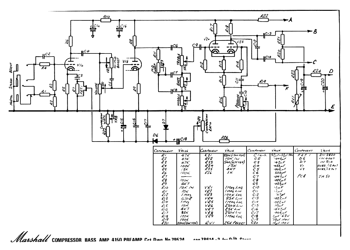

Vous pourriez vous inspirer de ce préampli Marshal pour faire un correcteur de tonalité (présence ici) qui fonctionne
mais avez vous fait le test préconisé par Stockfish ?
| Sujet : Incompréhensible stimer m10 Nouveau | De F6CER Le 08-02-2020 à 12:11 sta |
Le contrôle de tonalité est sommaire mais normal pour les amplis de guitare aussi simples
Le fait que la résistance de grille varie avec la position du potentiomètre est très classique et ne fait courir aucun risque particulier
pour trouver d’où vient la ronflette , il faut partir de l'entrée et essayer de regarder ou vous avez oublié une masse
dans tous les cas il vaut mieux repartir du schéma original
| Sujet : Incompréhensible stimer m10 Nouveau | De ANTOBUTTA Le 08-02-2020 à 17:58 sta |
julien beta bonsoir
j'ai fait le test préconisé par stocfish cela ne modifie pas mon problème
j'ai débranché les graves et aigus et branché en direct idem voir pire
svp puis je avoir le schema que vous m'avez envoyé en plus grand car j'ai du mal a le lire
je vous en remercie
pour le volume avec le preampli guitare ça va
je me demande si l'ampli n'a pas ete fait pour l'impedence des micros stimers
dont je ne connais pas la valeur
cordiales amitiees
je remercie également f6cer
ps toutes conexions ont etees vevrifiees tout est 0K
| Sujet : Incompréhensible stimer m10 Nouveau | De julienbeta Le 08-02-2020 à 18:22 sta |
le schéma est là en espérant que ce soit mieux
Merci F6CER je ne suis pas très spécialiste ... donc ce serait plutôt une masse oubliée ....
il semble que les micros de gratte c'est entre 5k et 20k mais sans certitude
le problème ne provient probablement pas de l'impédance du micro
l'alimentation est comment ?
| Sujet : Incompréhensible stimer m10 Nouveau | De julienbeta Le 08-02-2020 à 18:52 sta |
pouvez vous relever les tensions par rapport à la masse ? histoire de voir comment les tubes débitent ?
| Sujet : Incompréhensible stimer m10 Nouveau | De F6CER Le 08-02-2020 à 20:33 sta |
Un autre détail , vous avez enlevé la contre-réaction et fait l'erreur de mettre un chimique sur la résistance de cathode le gain est beaucoup trop grand
un ampli comme celui la ne doit pas ronfler ou alors il y a une erreur
une photo serait la bienvenue

j'ai trouvé un schéma du M10 hors les 2 ECC83 sont inversée sur ce schéma
y a t'il cause a effet
la borne 6 est cablée a la place de la borne 3 SUR EZ81
bonne journée
| Sujet : Incompréhensible stimer m10 Nouveau | De stockfish Le 09-02-2020 à 10:57 sta |
Si la double triode est bonne, l'inversion des deux triodes n'a pas de conséquence. D'après le datasheet c'est bien la cosse 3 de ez81 qui doit ètre connectée.
| Sujet : Incompréhensible stimer m10 Nouveau | De F6CER Le 09-02-2020 à 11:14 sta |
Encore un schéma réalisé par un gourou qui ne savait pas ce qu'il faisait Pourquoi essayer de changer les choses à tout prix , vous avez le schéma original sur ce site , essayez de comprendra comment il fonctionne et recherchez les erreurs de câblage de votre version
| Sujet : Incompréhensible stimer m10 Nouveau | De F1FTP Le 09-02-2020 à 19:41 sta |

| Sujet : Incompréhensible stimer m10 Nouveau | De ANTOBUTTA Le 07-12-2020 à 16:24 sta |
BONJOUR A TS
JE VOUS ENVOIES LES MODIFS
la valeur R 16 n'est pas bonne il faut mettre un résistance entre 1 méga et 1 méga 5
moi j'ai mis 1,3 méga
C8 j'ai mis 33 nano
tout est rentré dans l'ordre
plus de ronflement et plus de ronflement sur potentiomètre volume
amicalement
