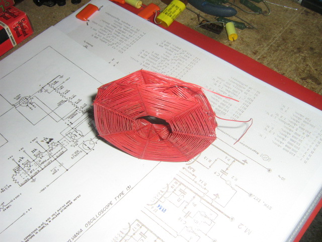

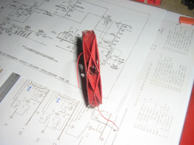

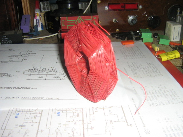

J'ai testé cet après midi ce mode de bobinage pour les self <<nid d'abeille>>, n'ayant pas encore le guide, j'ai tenu le fil à la main et fait tourner la bobineuse doucement. J'ai fait quatorze tour, le rendu est nickel, mais il me faut trouver le tube platique à encoches pour placer entre le bobinage et la pièce en bronze !!!
J'ai utilisé du fil Filotex diamètre 0,6 total, cuivre intérieur diamètre 0,3, pas besoin de fil de Litz puisqu'en fin de bobinage il faut attacher le tout, mais bon celà fonctionne impec !
Ci joint quelques photos de Jogis pour voir le mode bobinage adopté !!
