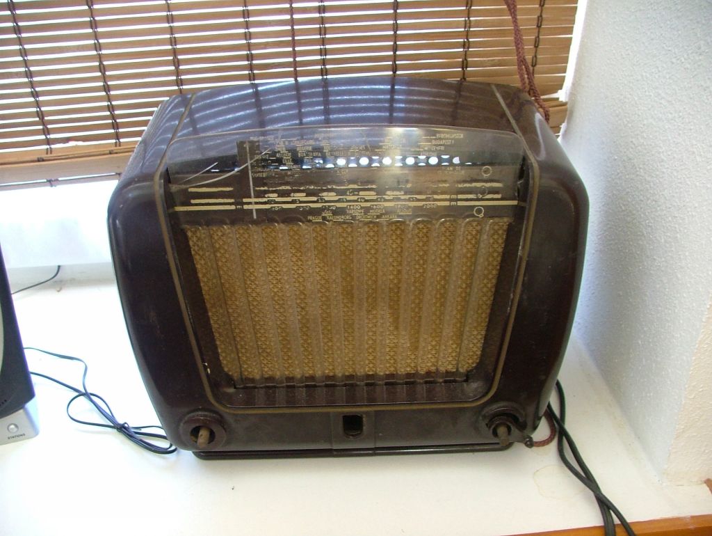

Toute l'histoire : j'ai récupéré cette vieille radio qui trainait dans un coin du garage de mon père depuis des années. Je l'ai nettoyé... elle ne marche pas beaucoup de fil sont désoudés et je ne m'y connais pas assez pour la réparer. Cependant j'aimerais qu'elle retrouve son allure en trouvant au moins les boutons de devant et en connaissant sa marque. Si quelqu'un pouvait m'orienter. merci

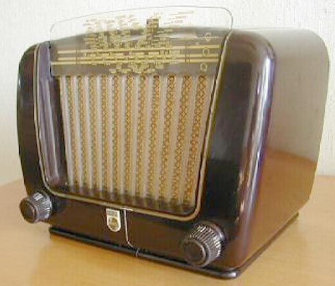

C'est un Philips BF290U de 1950. Voir ici.
| Sujet : orientation radio Nouveau | De Jacques (webmestre) Le 18-07-2006 à 09:34 sta |
Et une photo d'une version complète...

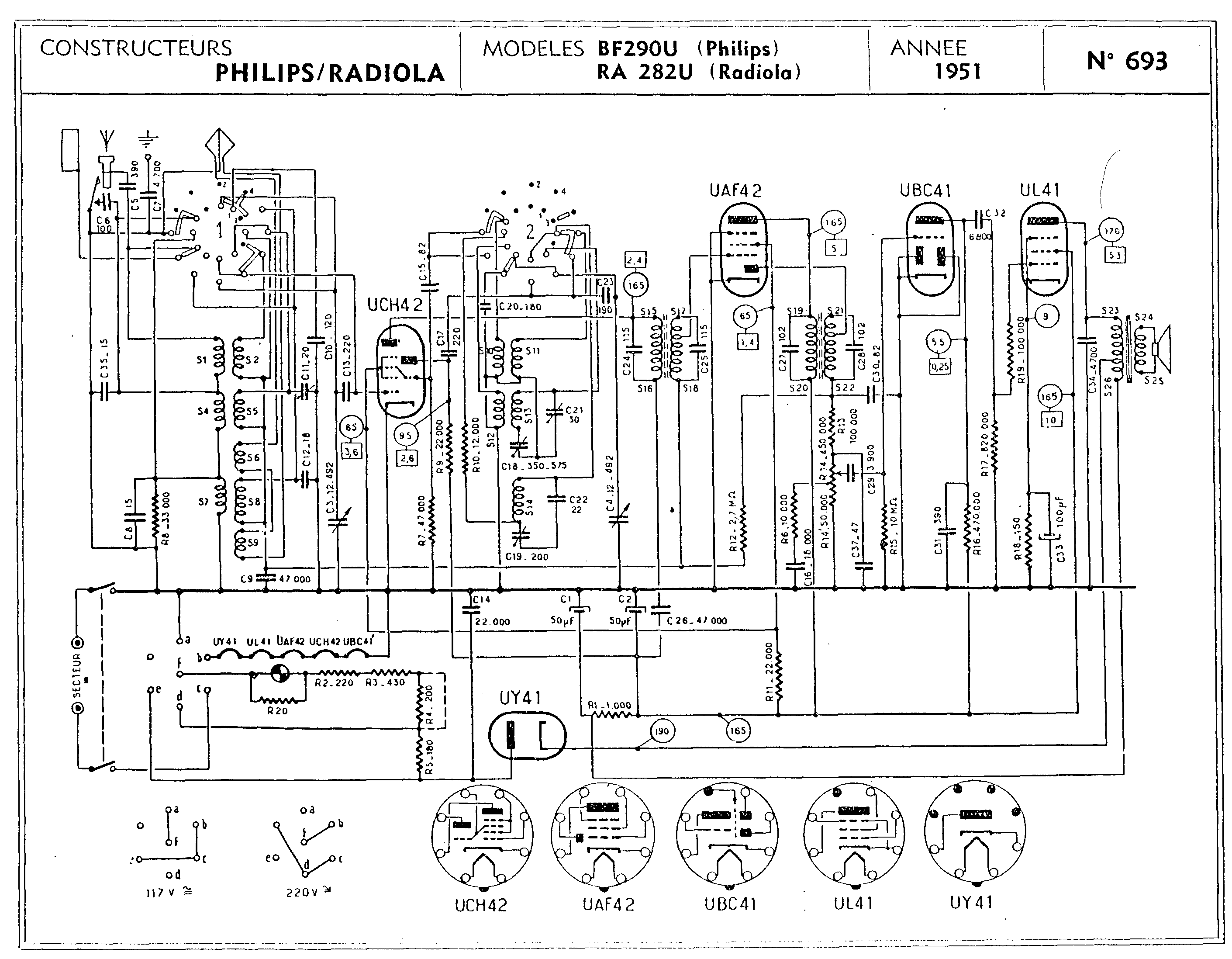

Est-il possible de trouver un quelconque plan du circuit ?
| Sujet : orientation radio Nouveau | De Pierre LEBEL Le 19-07-2006 à 09:45 sta |
Voilà,voilà...
Pierre Lebel
| Sujet : orientation radio Nouveau | De Jacques (webmestre) Le 19-07-2006 à 09:54 sta |
Oui, mais pas d'mail, pas d'schéma
Attention, c'est un tous courants: Chassis relié directement au secteur.

y aurait-il d'autres liens pour trouver des pièces de remplacement. par exemple les boutons me manquent
