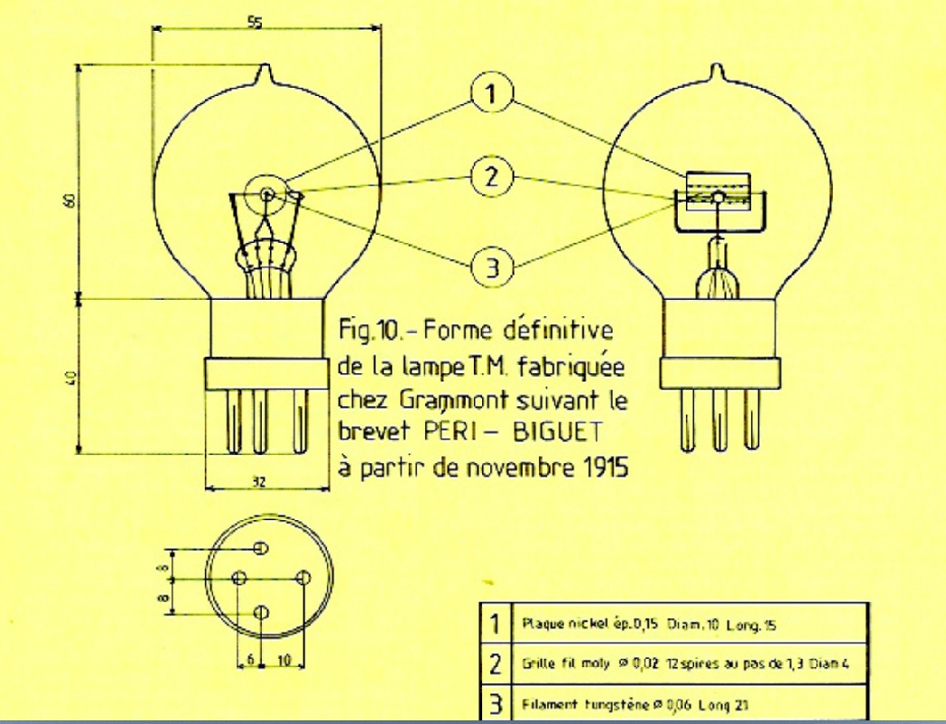

Quelqu'un saurait-il m'indiquer les dimensions de la lampe TM ? Je pense qu'il s'agit du premier modèle de lampes utilisé sur les postes militaires aux environs de 1915. Malheureusement, c'est l'une des lampes que je ne possède pas...
Dites moi si je fais erreur mais la lampe bleus et bien arrivée après, je dirais 1920 ? Il y a tellement de modèles à pointe à cette époque que j'ai un peu de mal à établir une véritable chronologie. Les infos trouvées sont parfois contradictoires...
Merci beaucoup!

| Sujet : TM Nouveau | De Phil Le 20-04-2019 à 18:31 sta |
Merci beaucoup pour ce document fantastique. Il y a plein d'infos intéressantes, sur Ferrié notamment. Je vais l'éplucher.
J'y ai bien trouvé les dimensions de la TM. Elle fait quand même 10cm de haut alors qu'elle donne toujours une impression de plus petite sur les radios.
C'est parfait, c'est exactement ce que je cherchais...

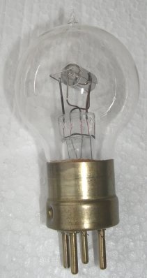

| Sujet : TM Nouveau | De Eric Verdier Le 21-04-2019 à 12:00 sta |
L'explication de la couleur bleue des lampes Fotos est purement commerciale.
On a tous croisé des TM usagées (mais pas forcément coupées) dont l’intérieur est noirci.
Les premières TM à usage civil, vers 20/22, ne sont pas teintées et les fabricants devaient subir des plaintes client suite au noircissement rapide du verre.
Teinter le verre en bleu a été le moyen trouvé par Fotos pour dissimuler le problème. Au mème moment, Métal teintait ses TM en jaune...qui virait vers un orange mordoré du plus bel effet avec l'usage.
