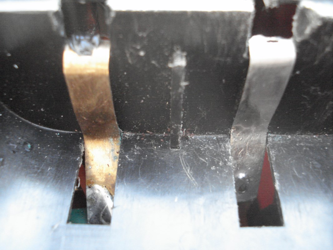

Sujet : Piles 3LR12 Nouveau | De FOXPAT54 Le 16-05-2019 à 09:14 sta |
Effectivement la qualité des lamelles de contact a bien changé.Il y a quelques années,j'ai refait le contact négatif du boitier de la pile d'un Réela Tamouré avec la lamelle longue d'une pile de 4,5 Volts qui pouvait être étamée à l'étain ce qui n'est plus le cas actuellement.Sur cette photo,il s'agit du contact de droite.Sur ce poste c'est seulement le contact négatif qui avait tendance à s'oxyder ce qui n'est plus le cas depuis son remplacement.J'ai constaté également qu'il était parfois bien difficile de faire un contact efficace dans nos anciens coupleur 9 Volts car il me semble que les lamelles sont un peu plus courtes.Il existe des boîtiers qui avec 3 piles de 1,5 Volts simule un boîtier de pile plate de 4,5 Volts.
