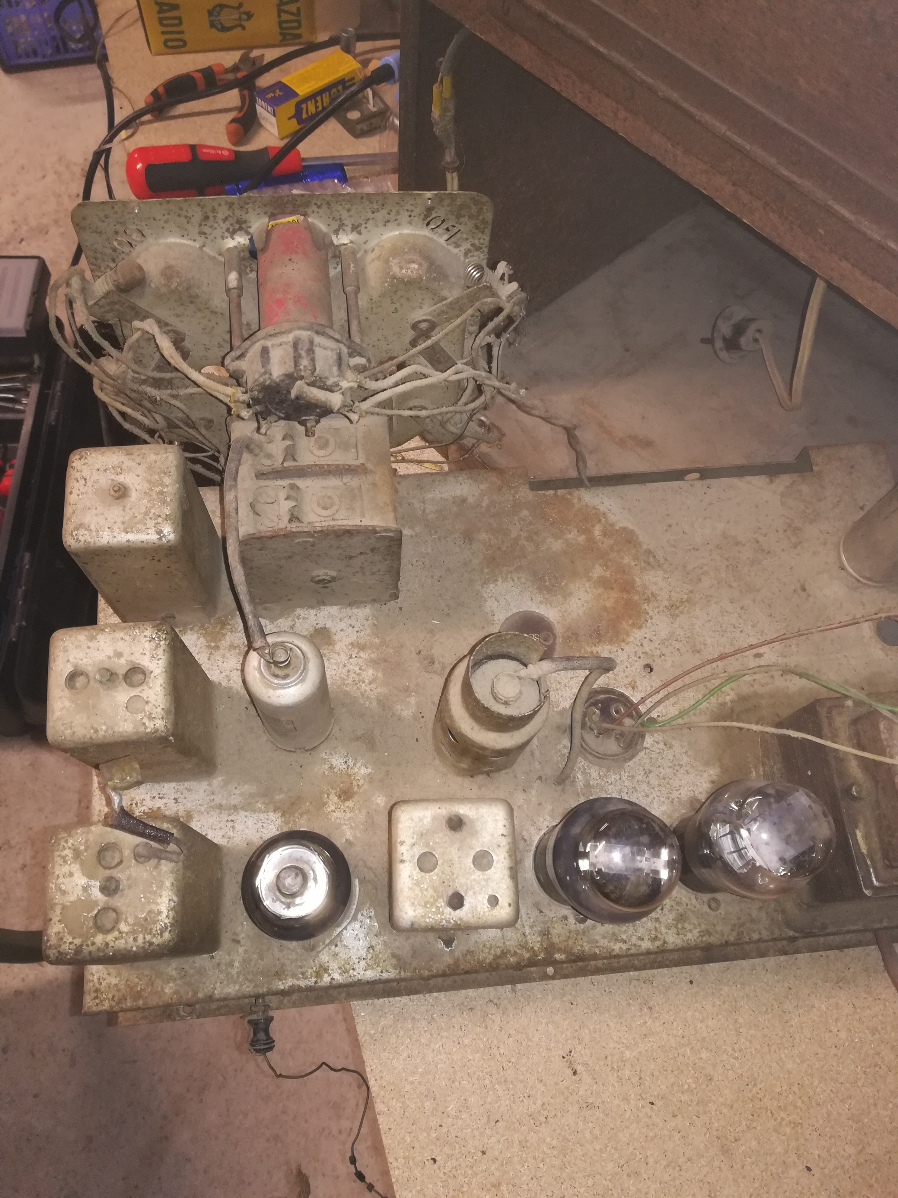

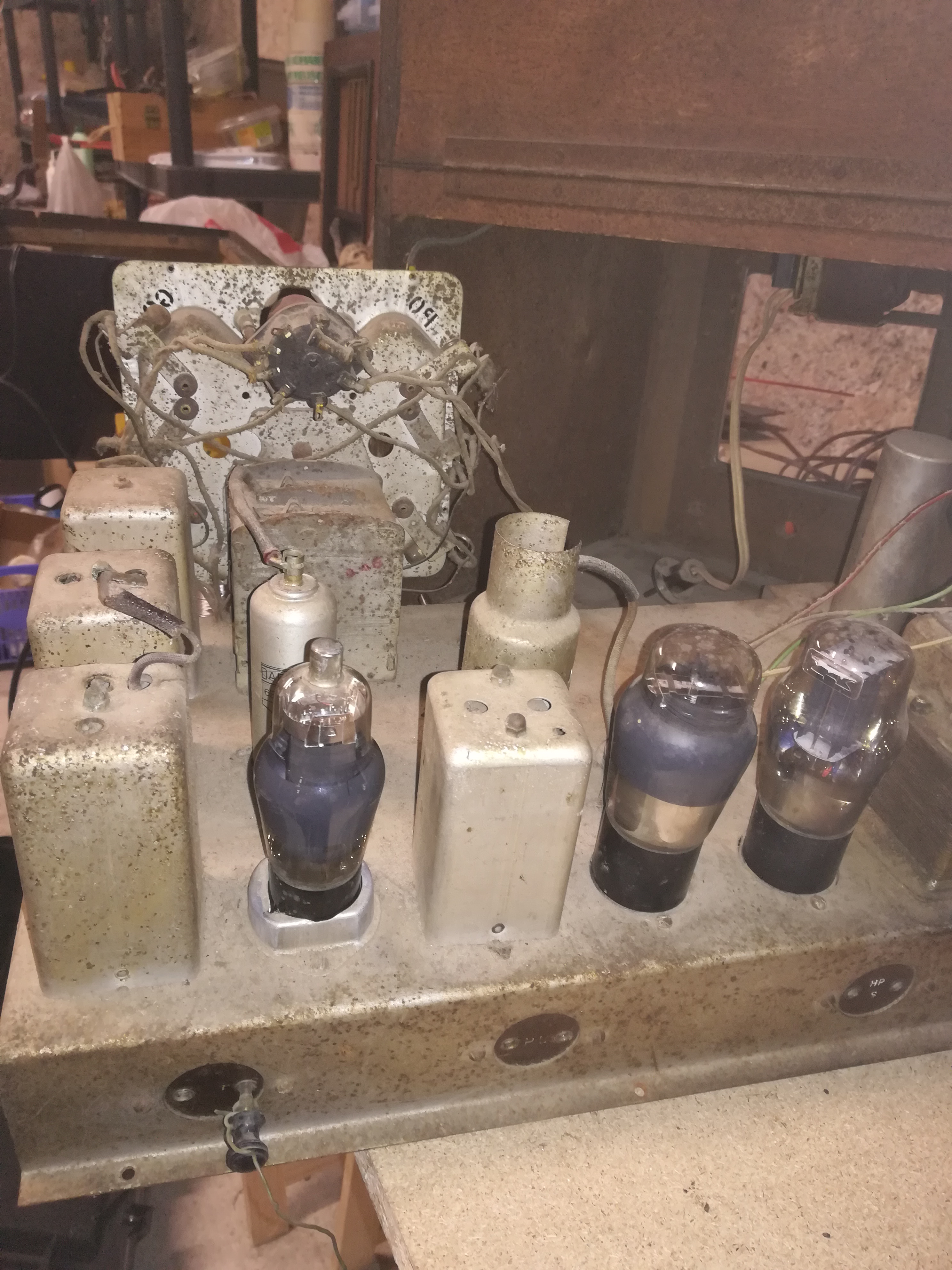

bonjour a tous
je tente de remettre en etat on poste tsf sans le fond et donc sans la reference
les 5 lampes sont présentes mais une seule avec reference sure car les autres sont effacees
ci joint photos
la lampe en haut a gauche est une 6E8MG
j aurais besoin de connaitre quelle peut etre celle de la lampe en dessous
la lampe en bas a droite sembles etre reperee 42 ( pas sur ) !!
si quelqu un peut m aider
Sujet : probleme lampe tsf Nouveau | De bozec Le 28-05-2019 à 08:52 sta |
peut être: 6E8, 6K7, 6Q7,6M6, 5Y3 +OEIL
à vérifier en s'aidant du gaudillat et en vérifiant sur le châssis la cohérence du câblage;
cordialement Bozec
Sujet : probleme lampe tsf Nouveau | De F6CER Le 28-05-2019 à 09:19 sta |
la seule dont on puisse être pratiquement sur est la première , 6E8
pour les autres il faut regarder si le culot est octal ou américain
toutefois le téton de l'ampli MF est bien gros pour une octal , je pense à une 6D6 ou une 78
mais dans un premier temps , il faut nettoyer tout ça et faites bien attention pour retirer les lampes de leur support

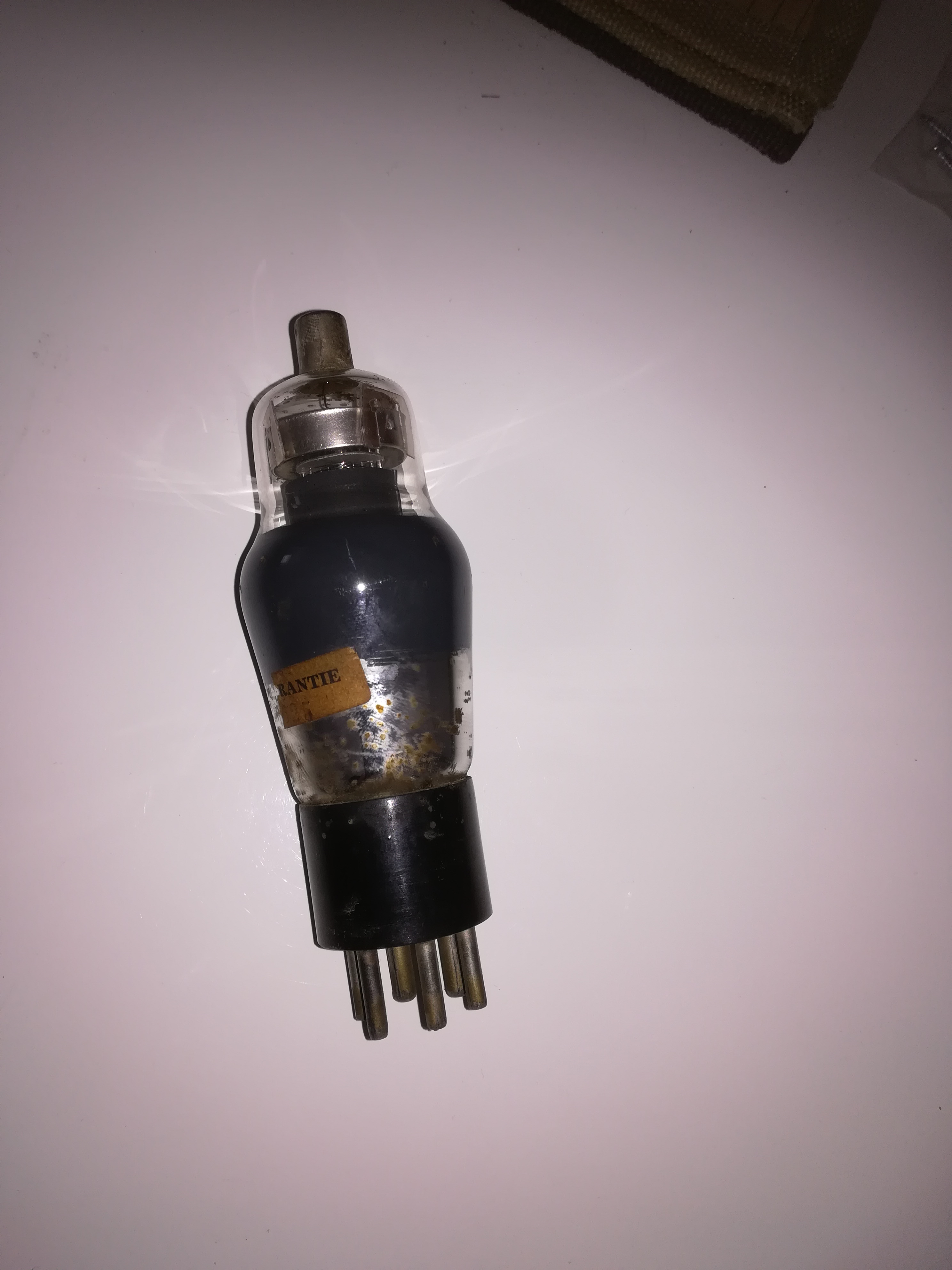

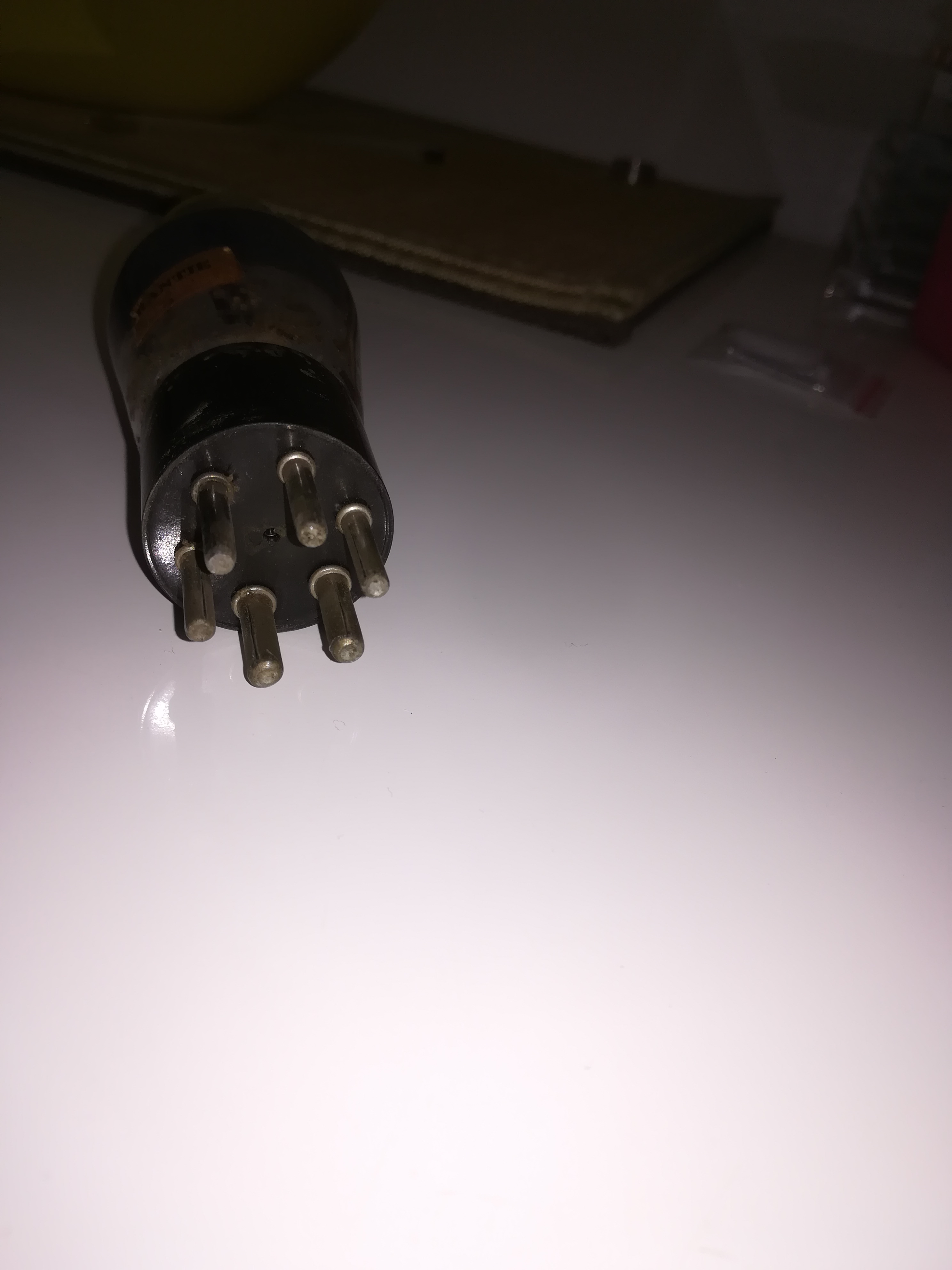

voici photos de la lampe si ca peut aider !
Sujet : probleme lampe tsf Nouveau | De F6CER Le 28-05-2019 à 13:51 sta |
culot américain : 6D6 ou 78
la suite logique (!) pourrait être 6B7 , 42 , 80

bonjour les lampes sont 6e8 6k7 6q7 6v6 5y3 euil magique em34 une photo de face merci jo
Sujet : probleme lampe tsf Nouveau | De F6CER Le 28-05-2019 à 22:15 sta |
''bonjour les lampes sont 6e8 6k7 6q7 6v6 5y3 euil magique em34 une photo de face merci jo''
En essuyant les lunettes , on peut aussi voir que l'oeil magique a un culot transcontinental , EM1 ou EM4 , que la MF a un culot américain , donc 77 ou 6D6 , que la BF et détection a un téton plus gros , donc 6B7 ou 75 , la finale BF est une 42 (c'est comme le port-salut c'est écrit dessus)..... elles ont bon dos vos lampes octal , à part la 6E8

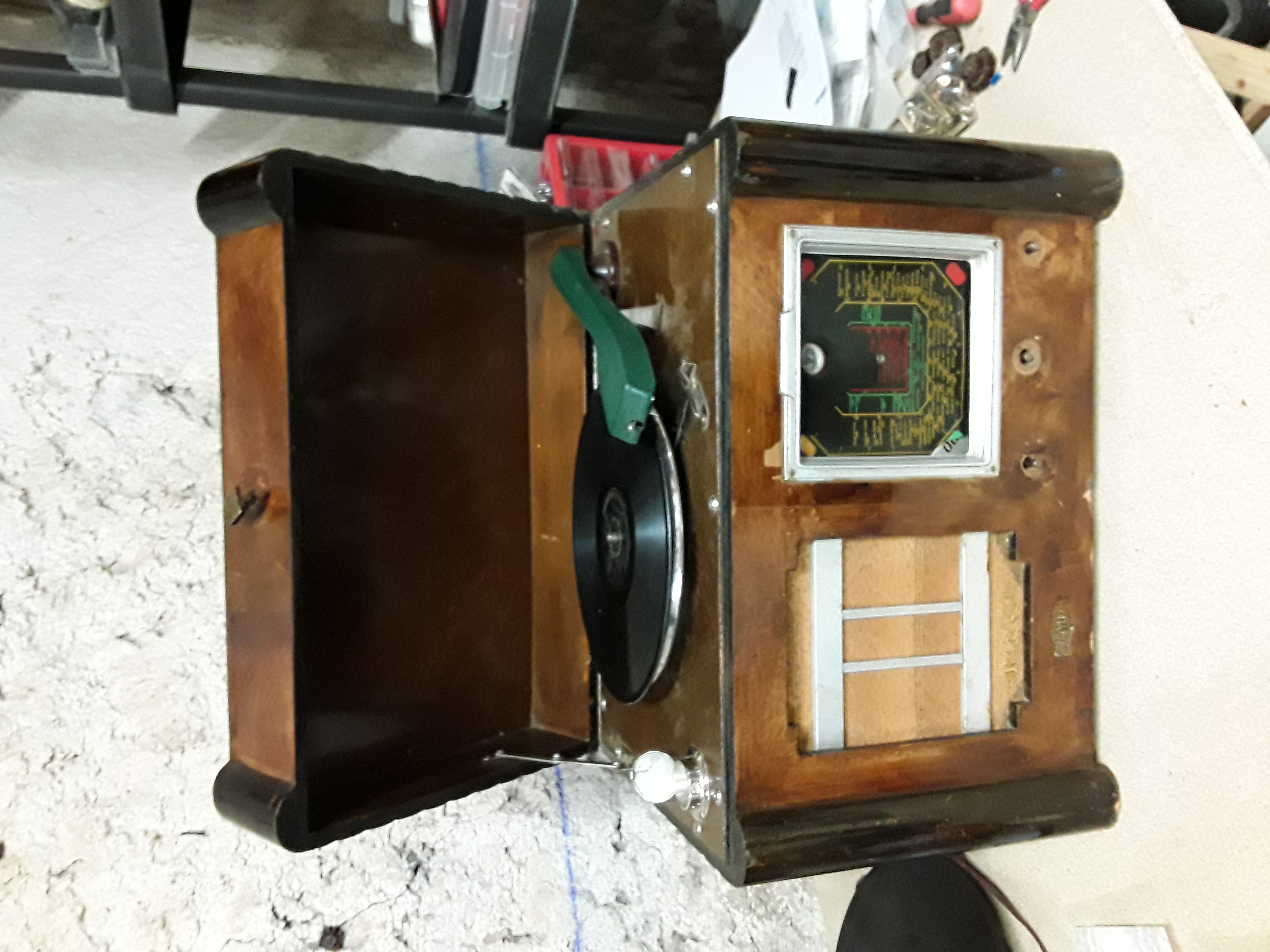

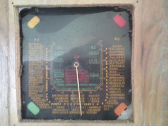

Sujet : probleme lampe tsf Nouveau | De granduk Le 31-05-2019 à 13:40 sta |

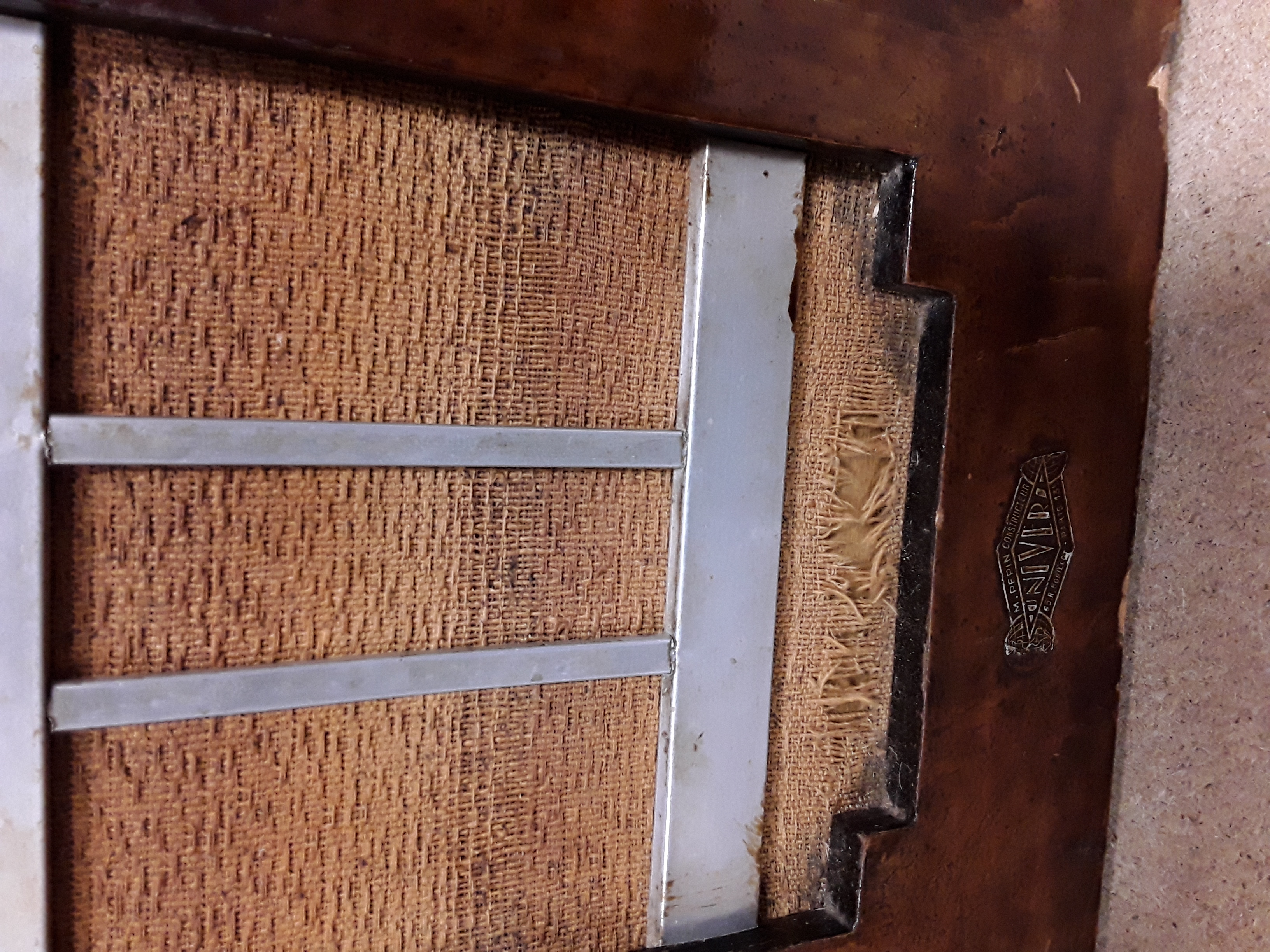

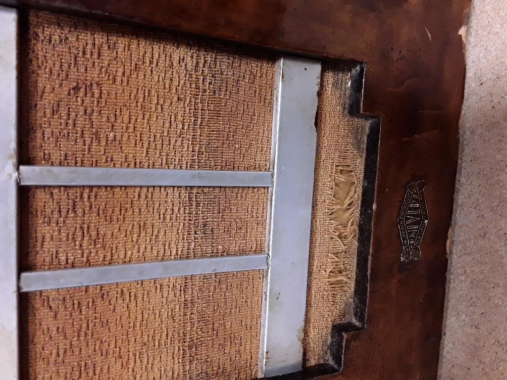

Voici photos de l objet du déli
Sujet : probleme lampe tsf Nouveau | De Radiolo Le 31-05-2019 à 14:27 sta |
rien de trouve d'approchant avec le nom du constructeur
il faut passer par la liste des tubes pour en savoir plus
la il faut verifier gaudillat en main l'exactitude des supposition faites

Sujet : probleme lampe tsf Nouveau | De F6CER Le 31-05-2019 à 23:20 sta |
regardez sur le cadran en haut à gauche , j'ai un poste qui a le même c'est un France Electro Radio
Sujet : probleme lampe tsf Nouveau | De F6CER Le 01-06-2019 à 10:54 sta |
désolé la photo n'est pas terrible
Sujet : probleme lampe tsf Nouveau | De granduk Le 01-06-2019 à 17:55 sta |
C vrai qu il ressemble beaucoup
Mais je ne vois aucune référence 😥
Sujet : probleme lampe tsf Nouveau | De blaisepascal Le 01-06-2019 à 22:33 sta |
Ce ne serait pas une glace ''générique'' produite par un fournisseur spécialisé comme Arena ou Gravex et utilisée par plusieurs petits constructeurs ?
Pascal
Sujet : probleme lampe tsf Nouveau | De bocchia Le 02-06-2019 à 08:52 sta |
73s a tous voir sur ce cite au palais des glaces charly33

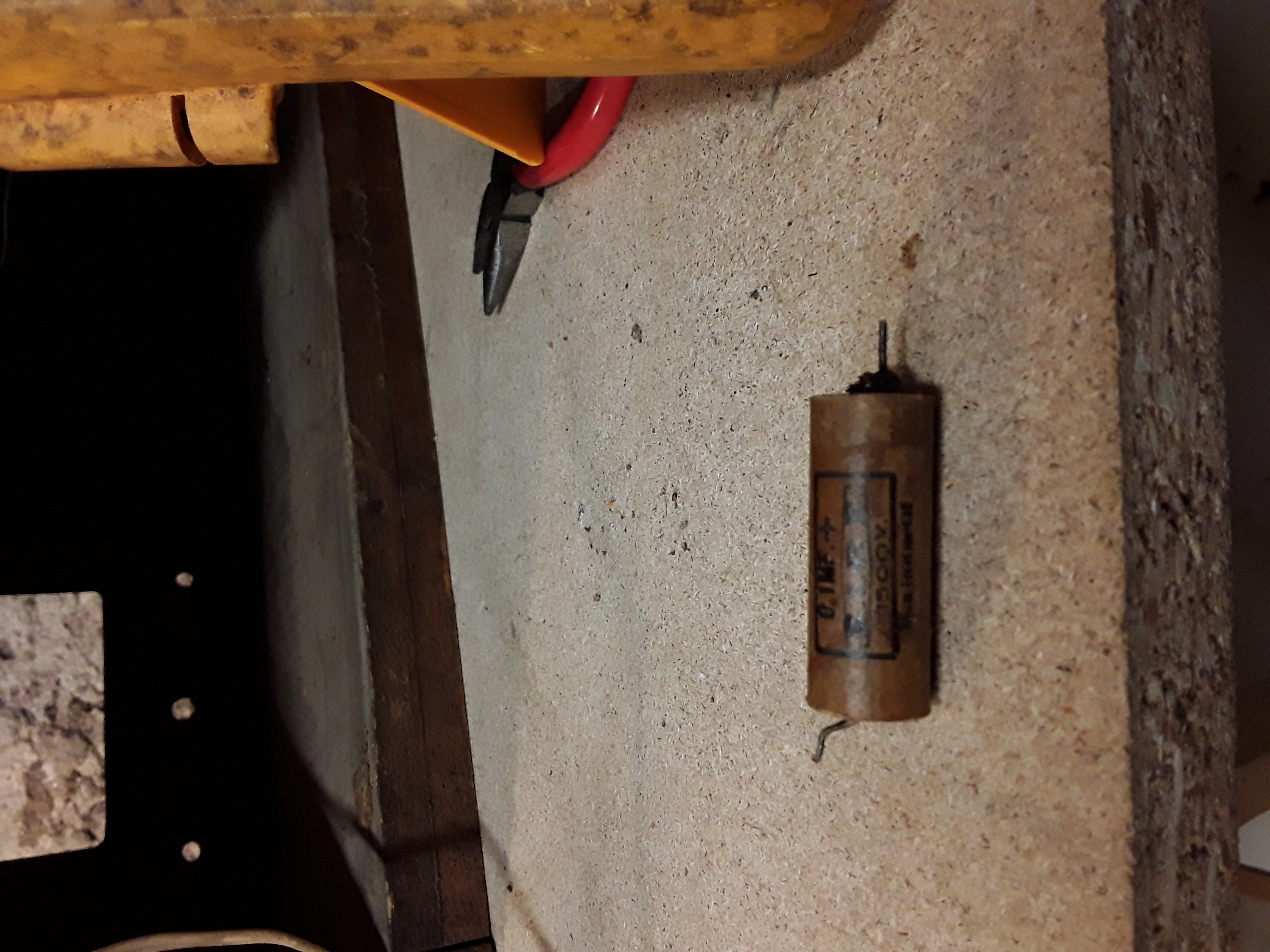

Connaissez vous ce modèle de condensateur.?
Il varie sans cesse en augmentant quand je le mesure en position condo sur metrix !
C est bien un non polarisė ?
Sujet : probleme lampe tsf Nouveau | De Radiolo Le 03-06-2019 à 18:18 sta |
cest un 0.1µ non polarise suivant la HT de votre poste vous mettez un 400V ou 630V service

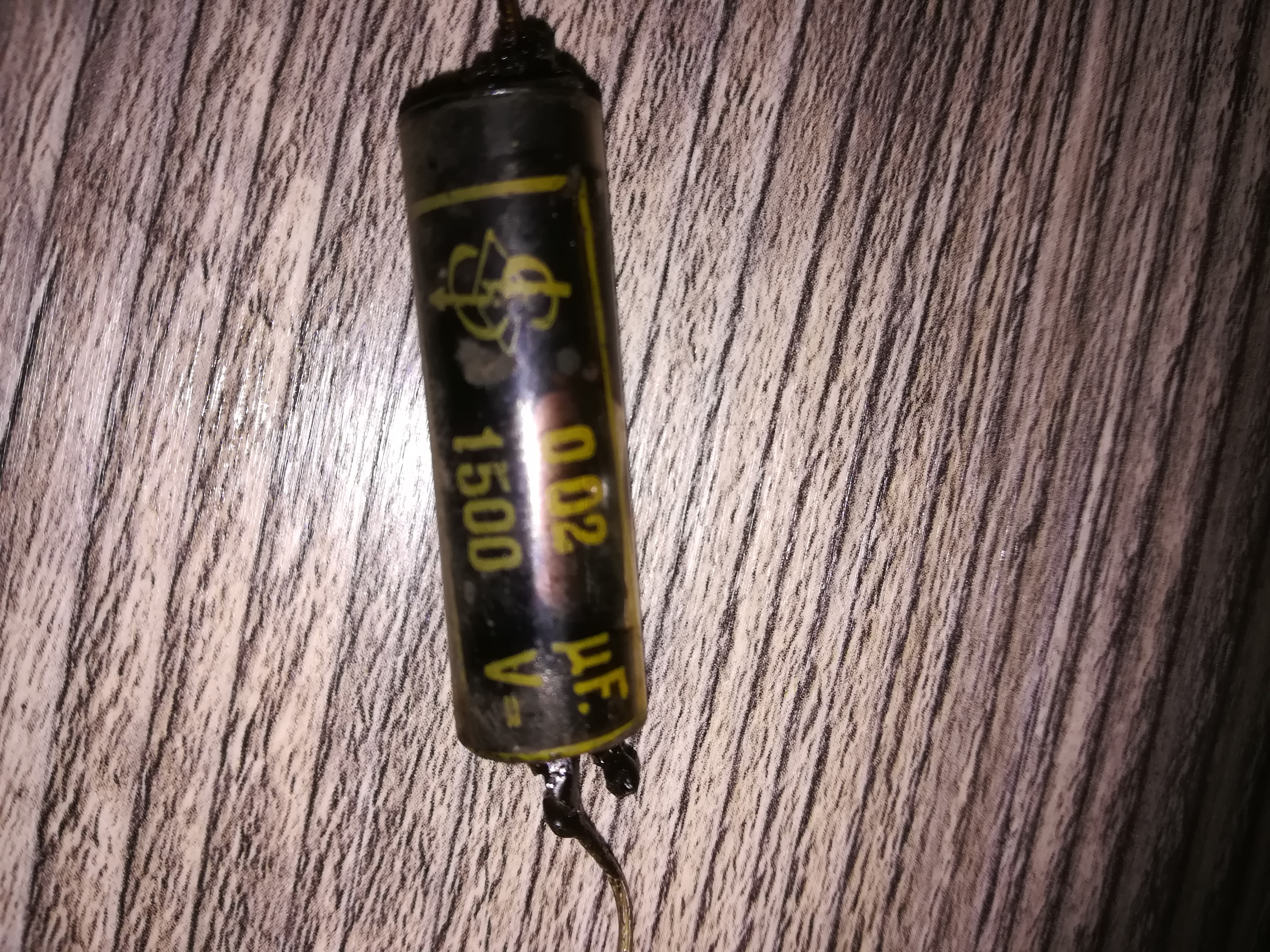

sinon ma question de ce jour concerne un doute que j ai sur un condo = photo jointe
la valeur est elle 0.02 mf ou bien 2mf ?
Sujet : probleme lampe tsf Nouveau | De F6CRV Le 17-06-2019 à 17:28 sta |
20000 PF
jean-claude
Sujet : probleme lampe tsf Nouveau | De granduk Le 17-06-2019 à 17:34 sta |
Merci pour la réponse rapide
Sujet : probleme lampe tsf Nouveau | De HLJ Le 17-06-2019 à 19:57 sta |
Soit 22 nF ou 0,022 F en notation d'aujourd'hui.
