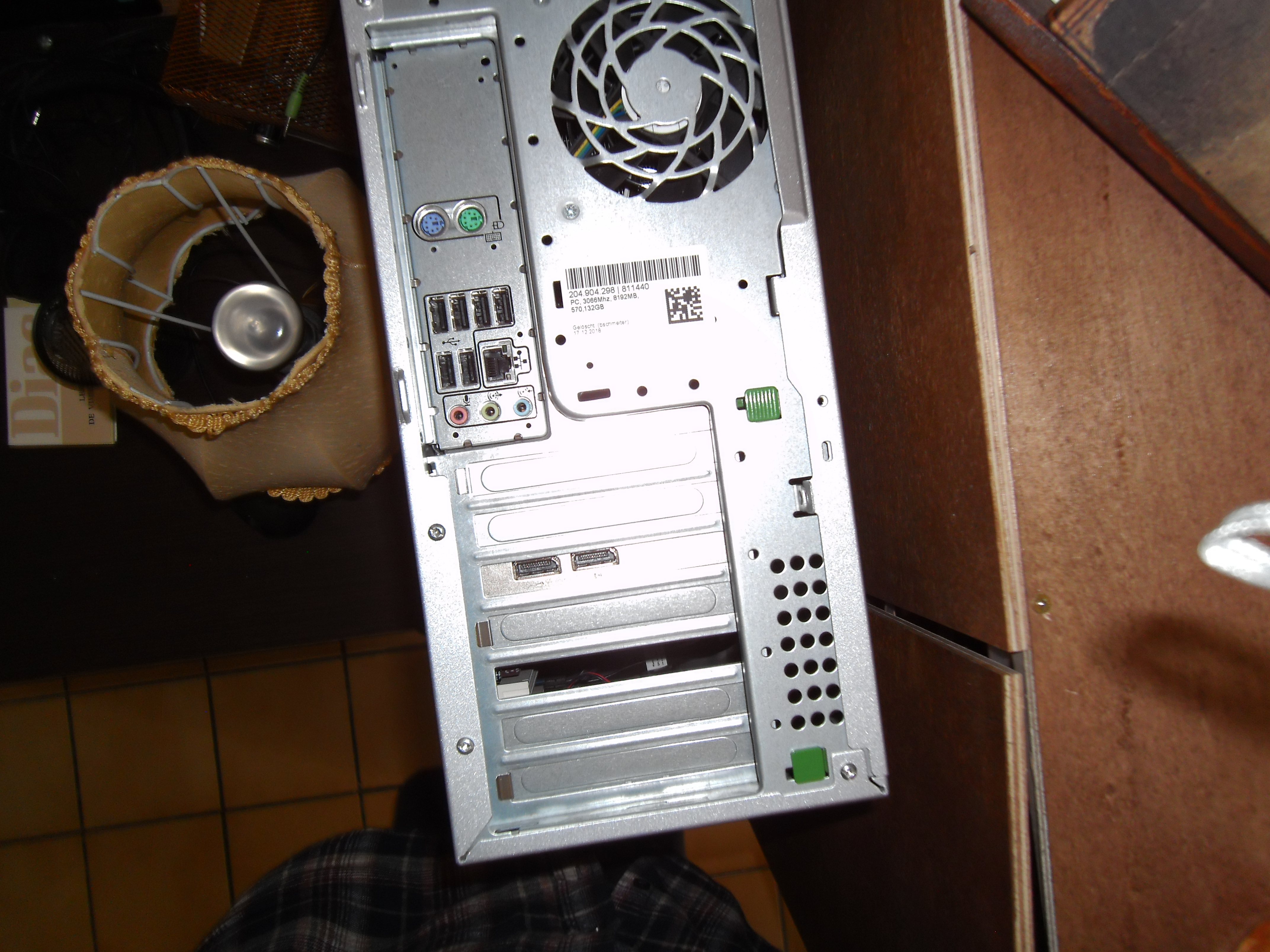

bonjour,je fais appel car j'ais a mon tour un gros probleme a résoudre,a la suite d'orage mon PC (un an) a rendu l'àme et actuellement je n'ai pas les moyen d'en acheter un autre,mon neveu m'en a donner un vieux qui fonctionn''e tres bien le seul problème chez moi je ne peut pas brancher l'ecran les connection ne sont pas les memes,la tour que j'ai recupere est une HP workstationZ400,quelqu'un possed t'il un adaptateur ou un cordon de liaison tour ecran je joint une photos;cela serait relativement urgent,je suis chez un voisin qui a accepté sur l bout des levres que j'envoi ce message;

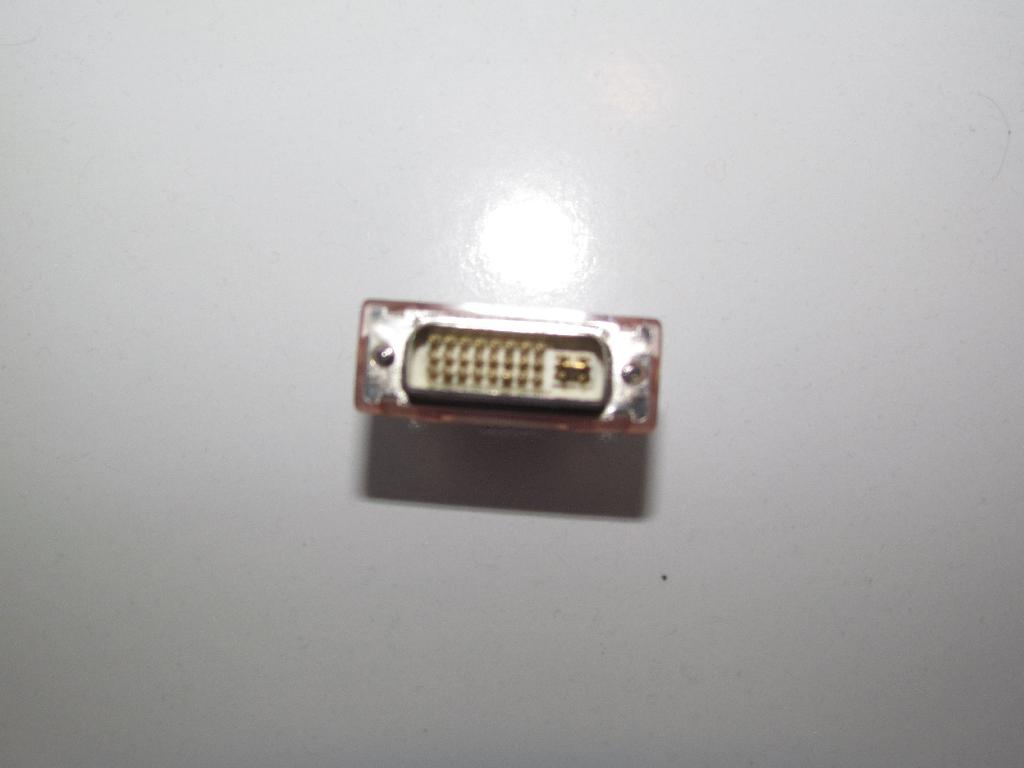

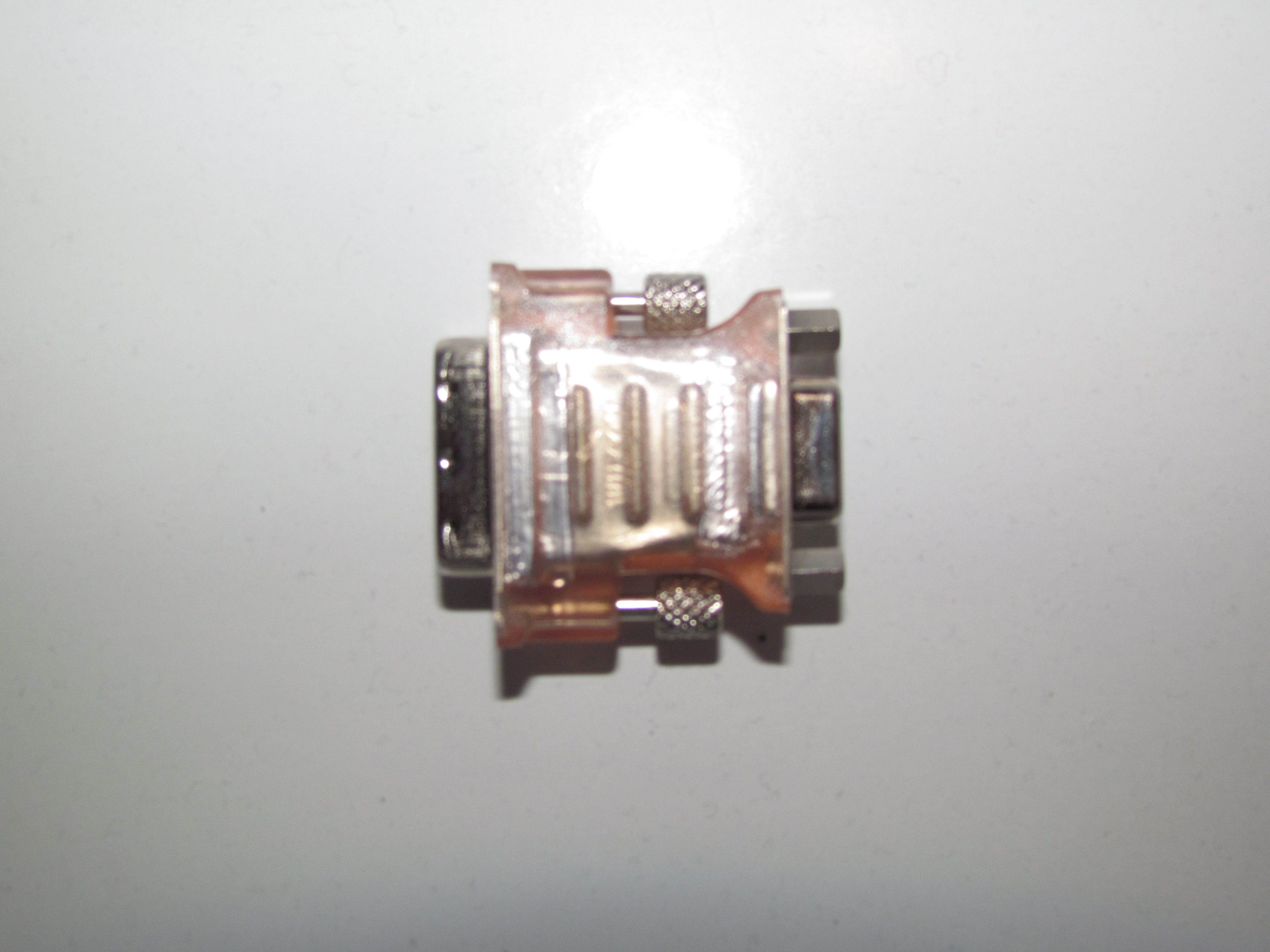

Votre écran dispose-t-il d'une prise DVI (Digital Video Interface) à l'arrière ? (voir lien ci-dessus) car je dispose d'un adaptateur DVI-VGA que je pourrais vous envoyer gratuitement.

car je dispose d'un adaptateur VGI-

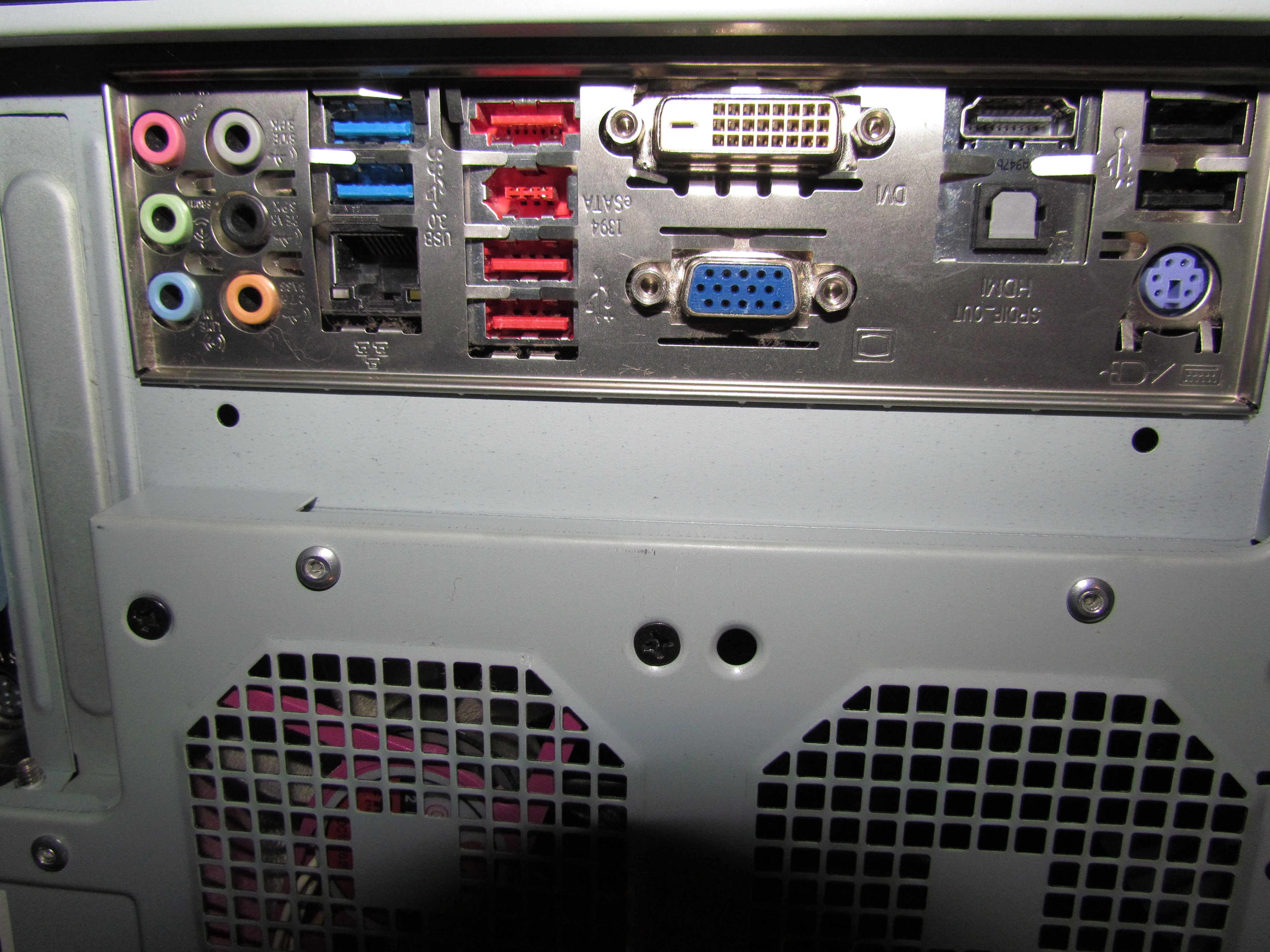

il y a trois sorties possibles sur la photo de l'arrière de ma tour que j'ai jointe à mon post de 23 h 08.
vu que vous n' êtes pas familier avec les sorties vidéo des pc, regardez bien la photo de ma tour
1/ au centre et en haut, vous voyez un connecteur blanc ) c'est la sortie DVI.

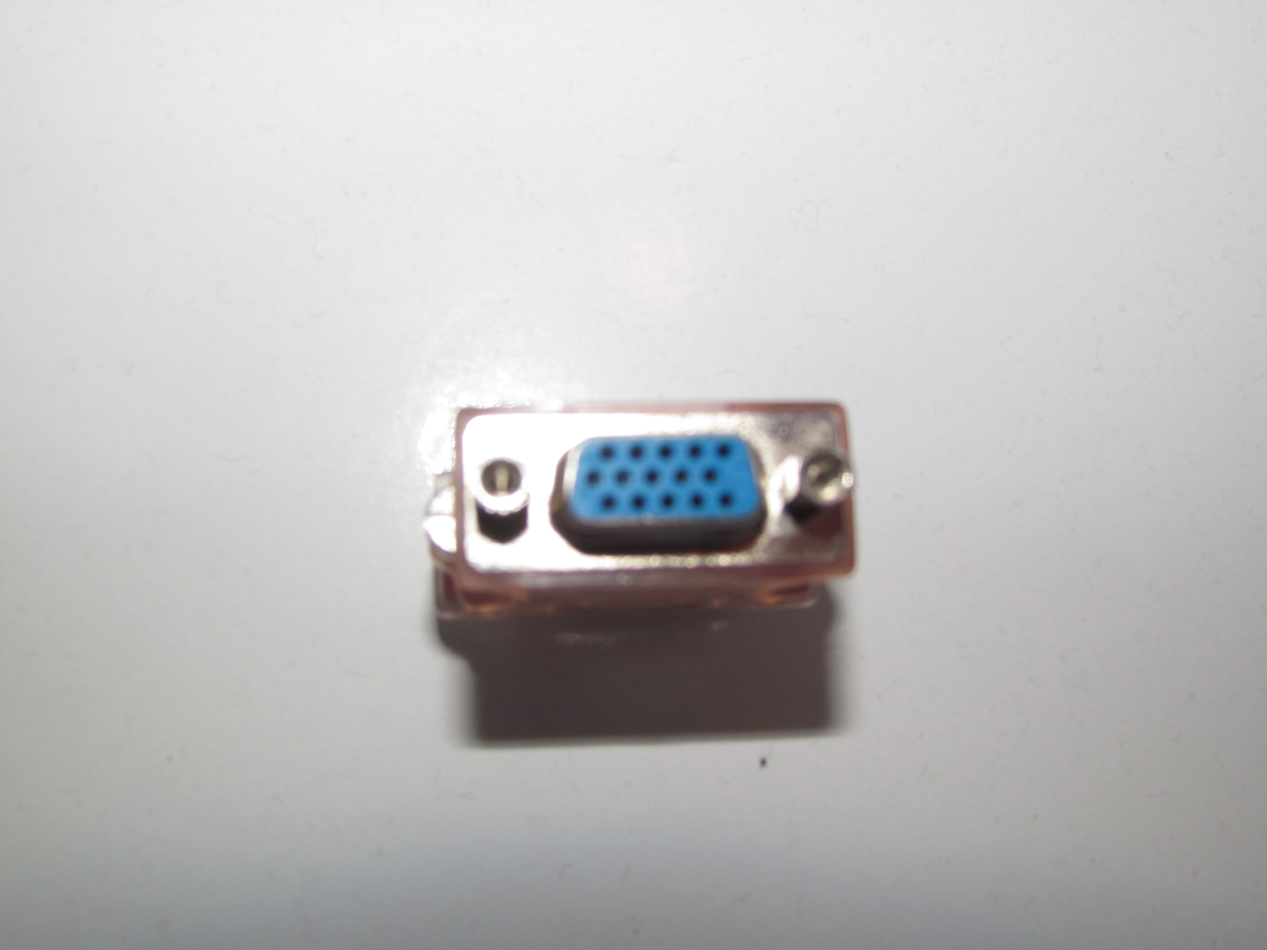

2/ au centre ( au bas de l'image) vous voyez un connecteur bleu ( c'est la sortie VGA femelle ) dont parle Thevenin -
3/ immédiatement à droite du connecteur blanc ( DVI ), vous avez un connecteur HDMI de couleur noire.

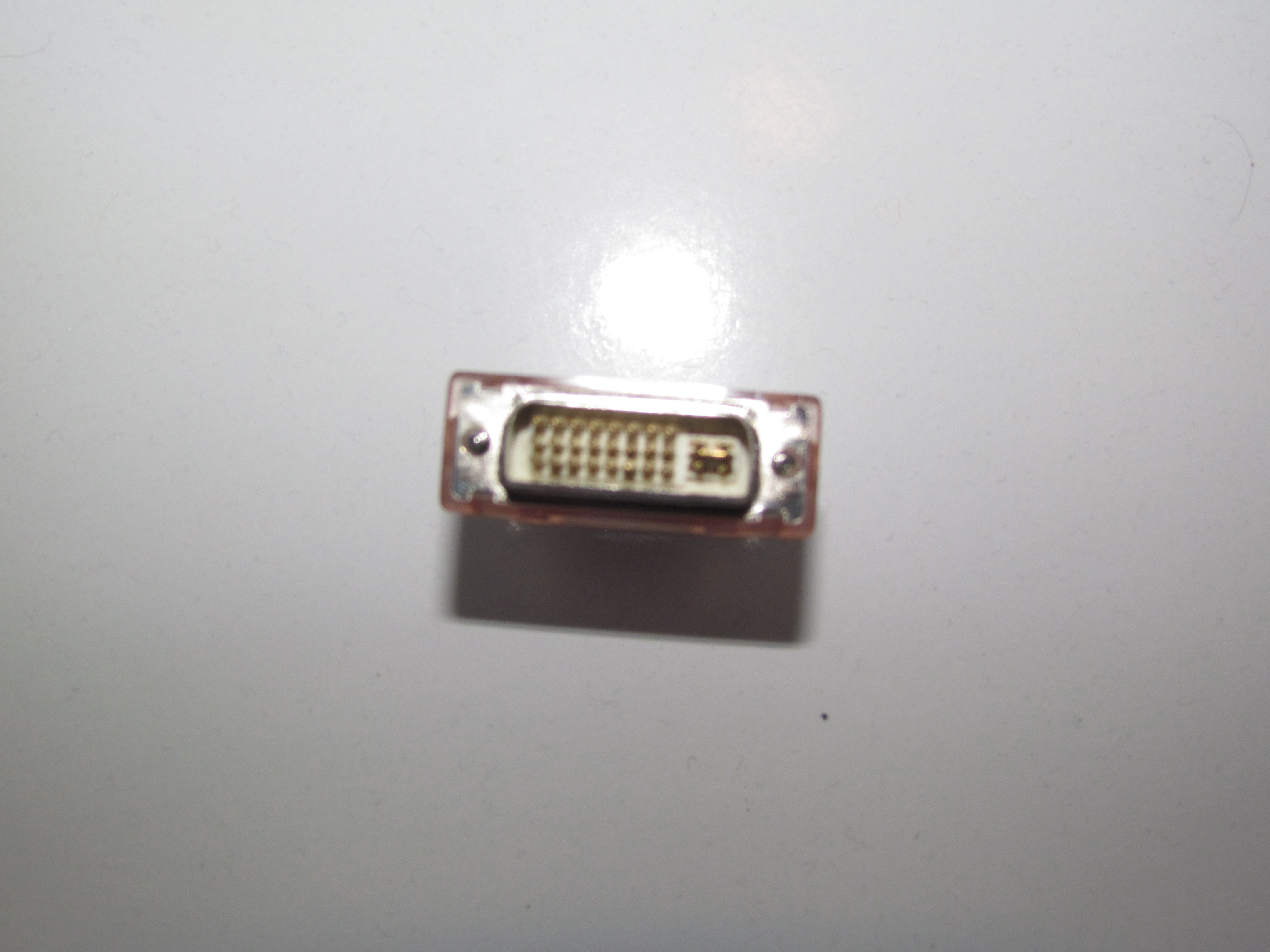

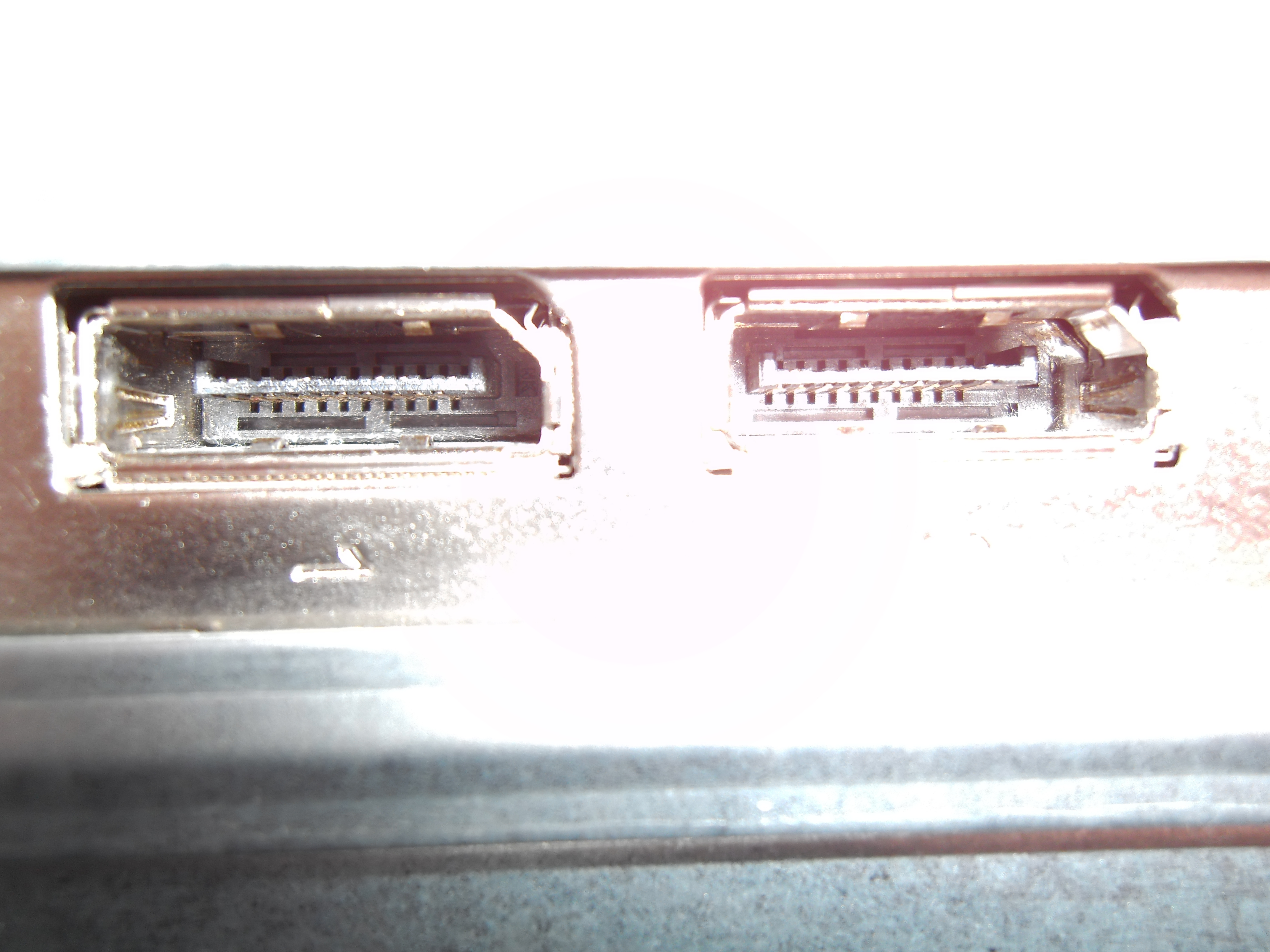

photos de la tour ; sous l'ecran j'ais deux sorties dont une identique a votre connecteur blanc

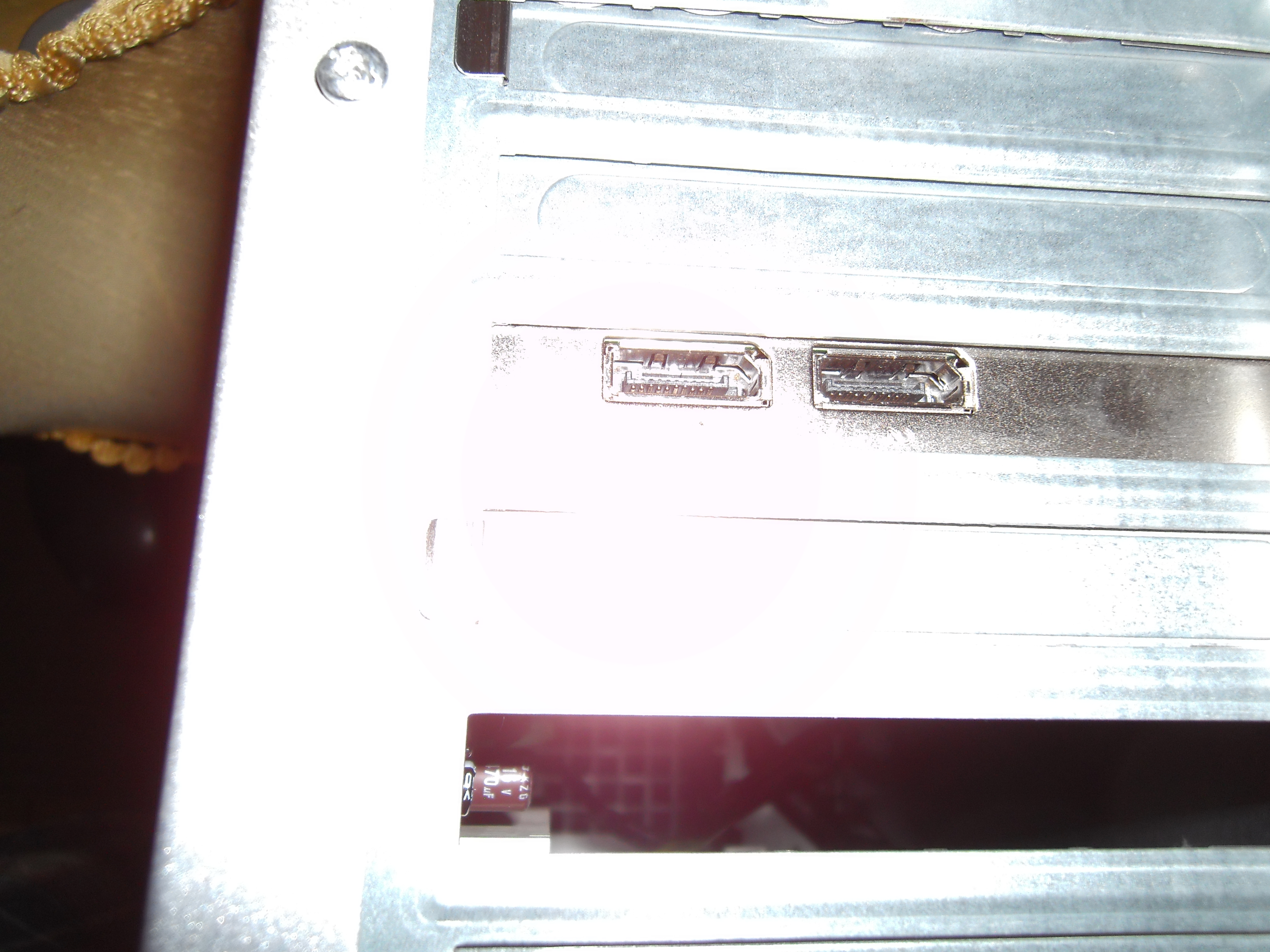

| Sujet : appel a l'aide Nouveau | De caseveck Le 16-06-2019 à 14:22 sta |

@ Caseveck
merci pour les photos.
vous devez effectivement avoir un connecteur DVI ( analogue au blanc qui est derrière ma tour) à l'arrière de votre moniteur.
Mais, malheureusement, je ne vois pas de sortie VGA ni DVI sur votre tour HEWLETT-PACKARD
D' après ce que je vois, vous avez seulement deux sorties HDMI sur le PC ce qui rend impossible l'utilisation de mon adaptateur. ( il faudrait une sortie VGA (comme la bleue) ou DVI (comme la blanche ) sur votre PC.
Il vous faut donc trouver soit un cable HDMI - DVI, soit un adaptateur HDMI - dvi soit, tout simplement un cable HDMI mâle-mâle d'environ un mètre si vous avez aussi un connecteur HDMI à l'arrière de votre moniteur.
malheureusement, mon adaptateur ne conviendra pas car vous n' avez que des connecteurs HDMI à l'arrière de votre PC

| Sujet : appel a l'aide Nouveau | De HLJ Le 16-06-2019 à 15:56 sta |
Selon ce que je comprends il vous faut un câble ''display port'' côté PC et ''DVI'' côtè monitor, sur Amazon il y a du choix mais c'est ce type là https://www.amazon.fr/Ama… qui doit convenir.

merci HLJ la commande est partit
