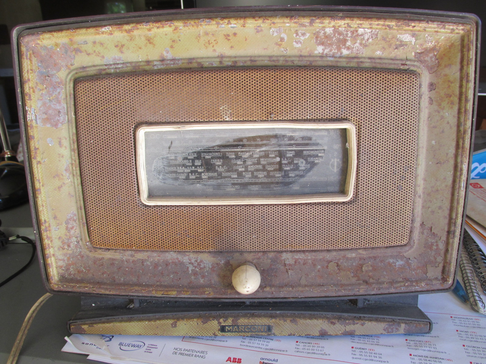

Sujet : Ficelle Marconi 450A Nouveau | De vptt Le 26-06-2019 à 12:26 sta |

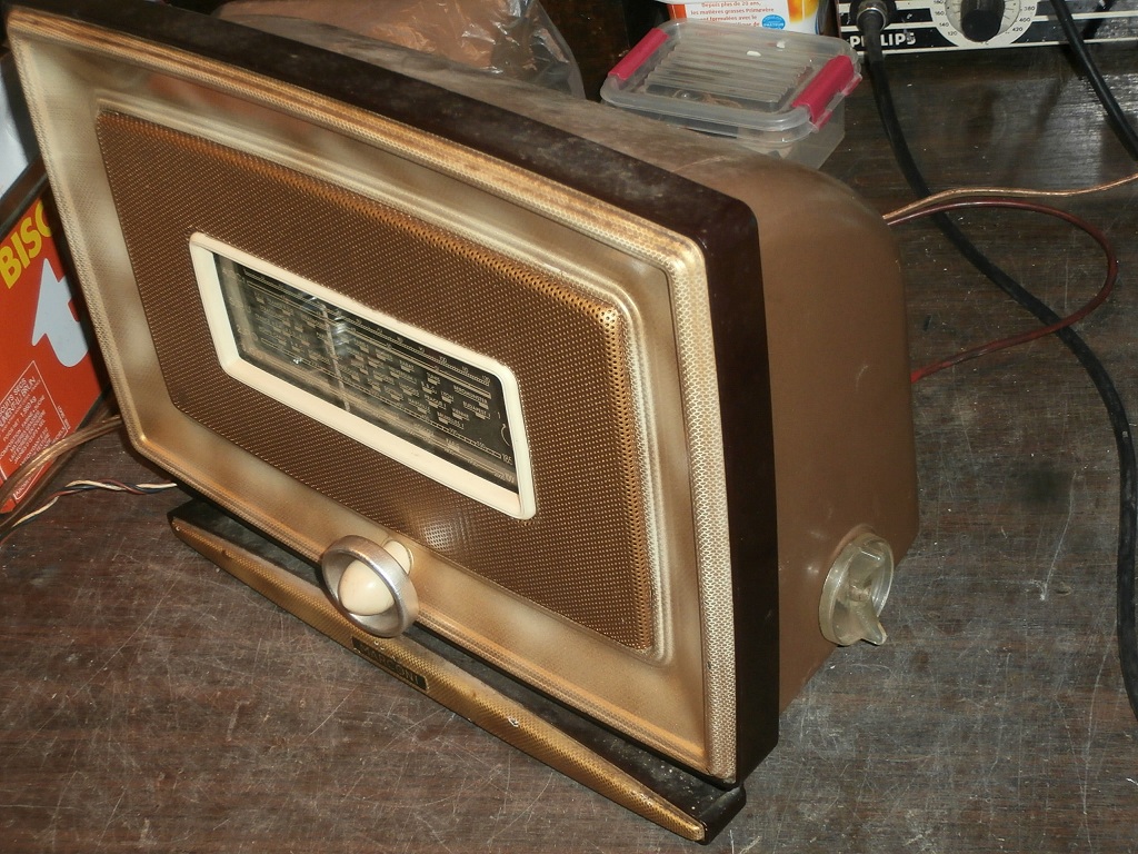

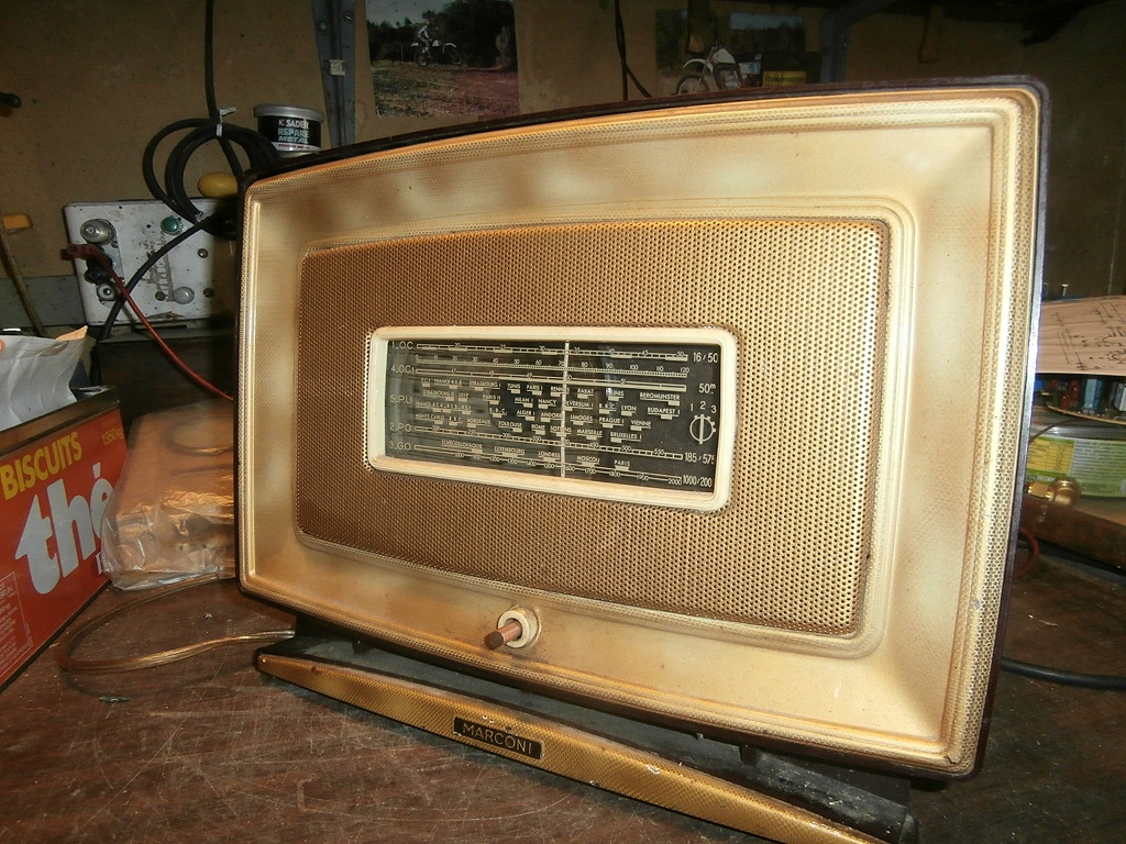

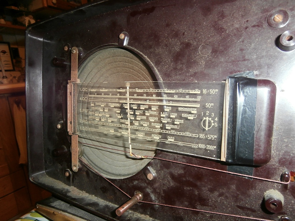

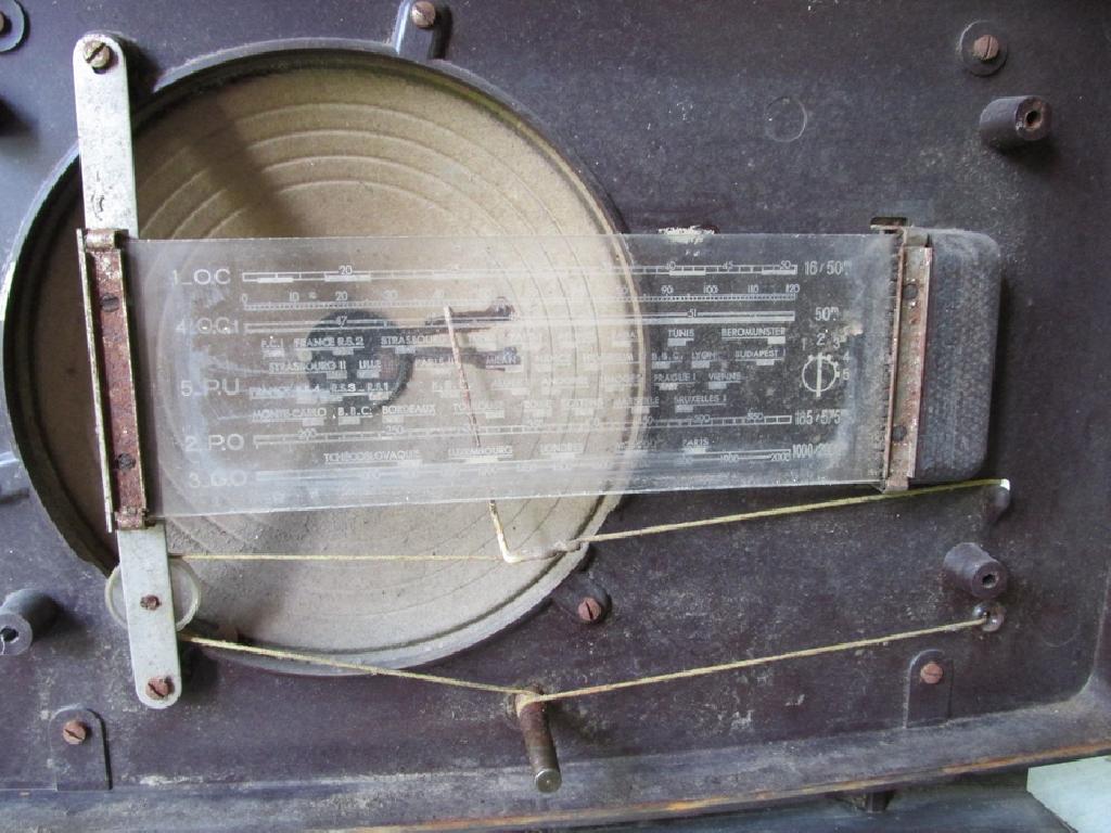

Cool la canicule ! Je n'ai pas à travailler au jardin, mais madame m'autorise à bricoler au garage ![](s2.gif)
Bref, ce Marconi est prêt à être tester, appareil nettoyé, CV dégrippé et condensateurs changés. Mais la ficelle remontée, ça ne glisse pas ![](s10.gif)

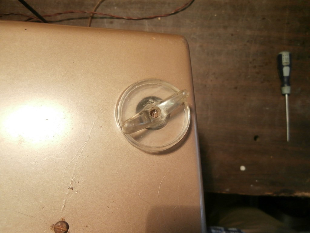

Le bouton ''entrainement CV'' support en bakélite était cassé. Je l'ai réparé avec de l'époxy.

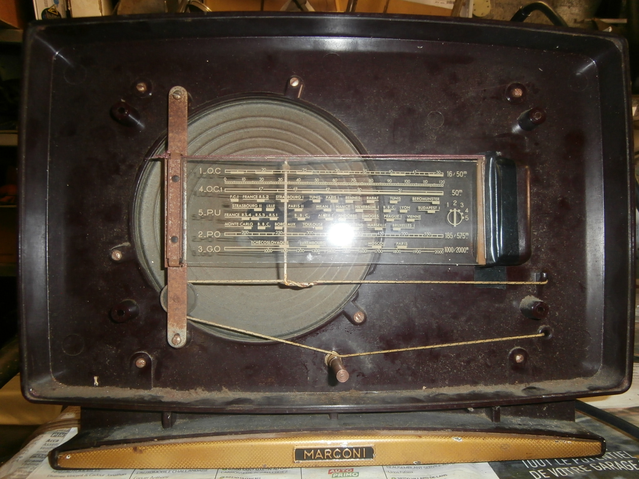

J'ai rajouté une ficelle pour guider l'aiguille, mais ça ne fonctionne pas. Et si je mets rien, l'aiguille tombe dans le HP.
Mais comment cela fonctionne-t-il ? Si vous avez des idées, je suis preneur. Merci ![](s12.gif)
Ah oui, les 2 photos jointes sont différentes par l'utilisation du coton en hauteur de la fin d'aiguille sur la vitre et contre la vitre. Mais ça ne marche pas.
Je vous remercie et vous souhaite à chacun une bonne journée de bricolage !
Joël
Sujet : Ficelle Marconi 450A Nouveau | De blaisepascal Le 26-06-2019 à 13:30 sta |
Bonjour votre,
Peut-être le sens d'enroulement de la ficelle sur la base à angle droit de l'aiguille.
Dans un sens, la tension de la ficelle tend à rabattre l'aiguille vers le HP, dans l'autre sens contre la glace.
Bonne journée au frais dans l'atelier,
Pascal

Sujet : Ficelle Marconi 450A Nouveau | De vptt Le 26-06-2019 à 15:00 sta |
Bonjour Pascal,
Ah d'accord, cela expliquerait le fait qu'il n'y avait pas de ficelle guide en haut de la glace.
D'autant que ce poste n'a semble-t-il jamais été démonté, les vis du plastron avaient été vernies.
J'essaye pour voir.
Merci du conseil ! Bonne journée
Sujet : Ficelle Marconi 450A Nouveau | De blaisepascal Le 26-06-2019 à 15:47 sta |

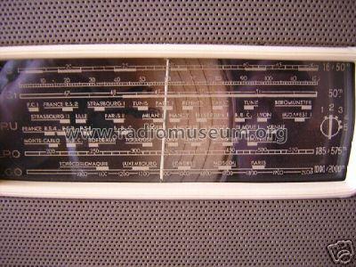

Plus j'y pense, plus je me convaincs que ce que je vous ai proposé ne marche pas.
Il n'y avait à l'origine aucune pièce, genre plaque de fond, entre l'aiguille et le HP ?
Pascal
Sujet : Ficelle Marconi 450A Nouveau | De stockfish Le 26-06-2019 à 16:29 sta |
Pascal a raison, c'est bizare que l'on aperçoive le hp à travers la vitre.
Sujet : Ficelle Marconi 450A Nouveau | De bthiry Le 26-06-2019 à 17:16 sta |
ne faut-il pas retourner l'aiguille, grande barre verticale, petite barre qui va vers 9h et pas 3h
et retour final qui sort du poste ? dans ce cas la tension du fil applique sur ce retour final un couple qui tend à faire tourner le haut de l'aiguille vers la glace.

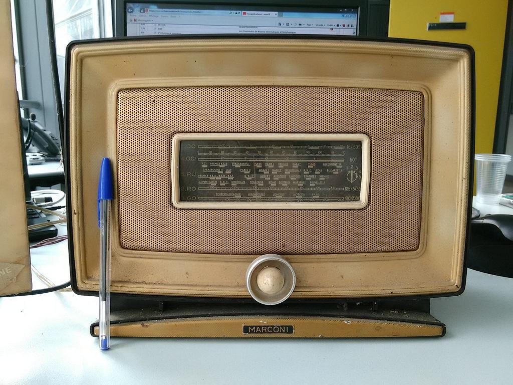

ci jointe une photo du Marconi 450A

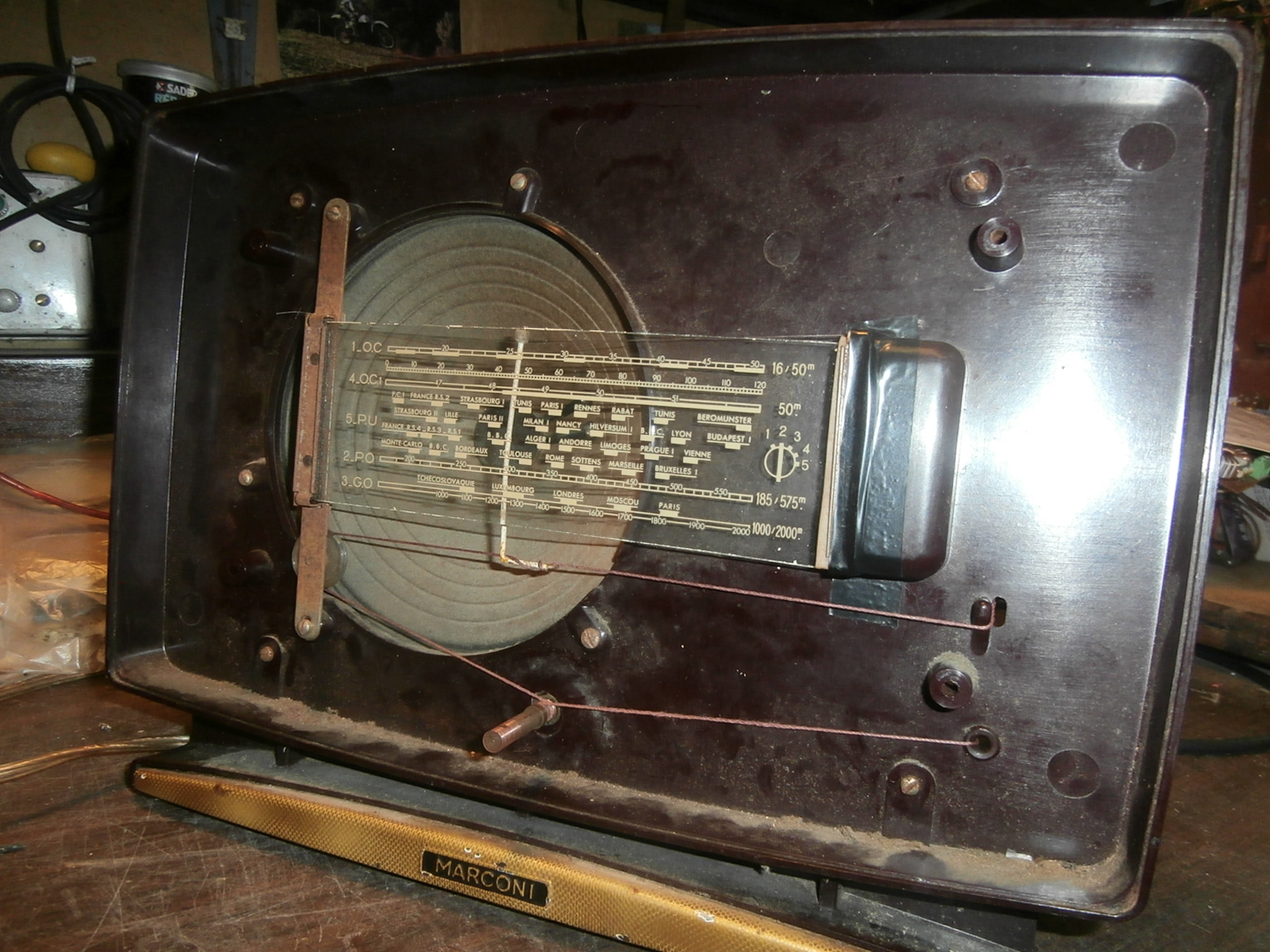

Sujet : Ficelle Marconi 450A Nouveau | De blaisepascal Le 26-06-2019 à 19:59 sta |
Dans cette image rapprochée vue sur Radiomuseum, on aperçoit bien le HP derrière la glace. Donc pas de plaque de fond pour le retenir l'aiguille.
Mystère
Pascal

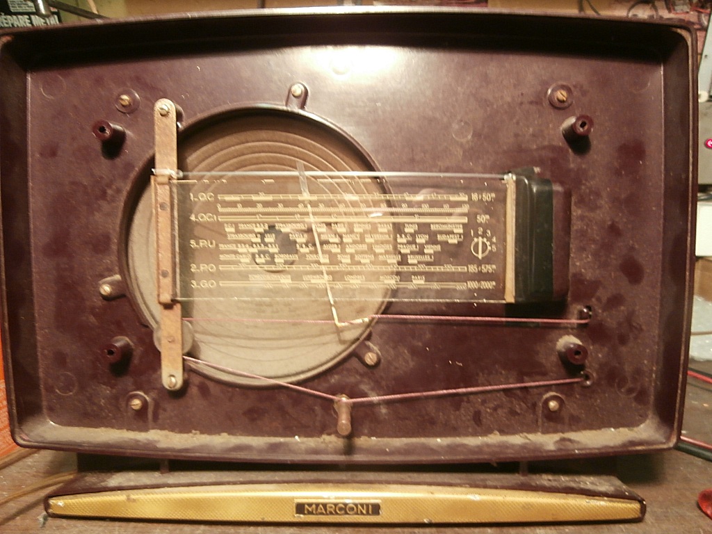

Sujet : Ficelle Marconi 450A Nouveau | De jfk52 Le 26-06-2019 à 21:40 sta |
Je confirme sur le mien il n'y a pas de carton de fond et le petit bout de feutre glisse contre le cadran

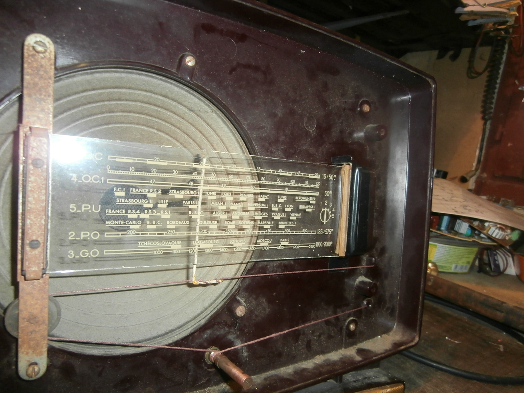

Sujet : Ficelle Marconi 450A Nouveau | De vptt Le 26-06-2019 à 22:54 sta |

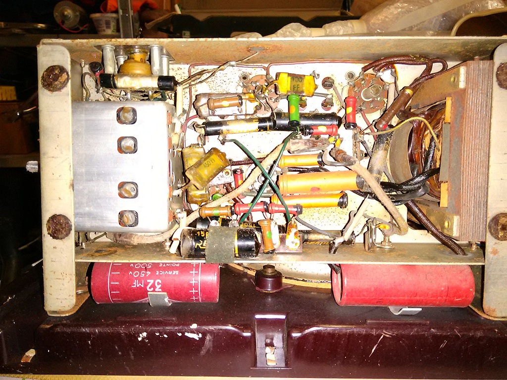

Merci pour vos réponses ! J'ai enlevé l'aiguille mais ne l'ai pas encore remontée dans l'autre sens car je me suis rendu compte que j'avais mis trop de spires autour de l'axe, et que le CV ne s'ouvrait pas complètement du fait d'un chevauchement de ficelle autour de l'axe d'entrainement par le bouton. Du coup, j'ai oublié le test inverse de l'aiguille qui devrait la plaquer contre la glace. Sinon, y'a rien au fond de cet appareil proposant une glissière ou plaque. A revoir, désolé ![](s16.gif)
Faut dire que je me suis attardé sur son fonctionnement. Une lampe était morte, l'EAF42, avec un arc intérieur avec un bruit sec de relais. Je m'en suis procuré une d'un autre poste correct.
C'est bon, le petit poste Marconi fonctionne sur toutes ses gammes. J'attendais le soir pour les PO, et c'est OK. Toutes les tensions sont correctes, un peu faibles par la valve mais ça va.
Donc, je vais reprendre cette aiguille et noter vos posts. Apparemment, il faut s'arranger pour que l'aiguille plaque sur la vitre intérieure, et que le bout de feutre s'y appuie, comme le précise Francis. Je vais essayer diverses solutions.
Ensuite, j'ai l'ampli antenne à m'occuper, une antenne cadre de Célard. Mais quelle photo y glisser ? That is the question...![](s11.gif)
Bonne soirée et merci pour vos commentaires Joël

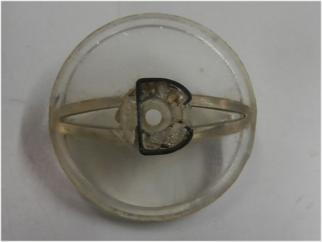

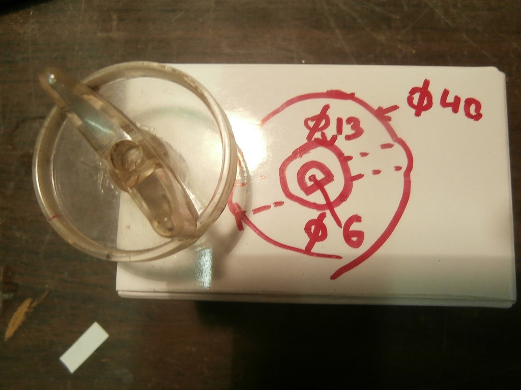

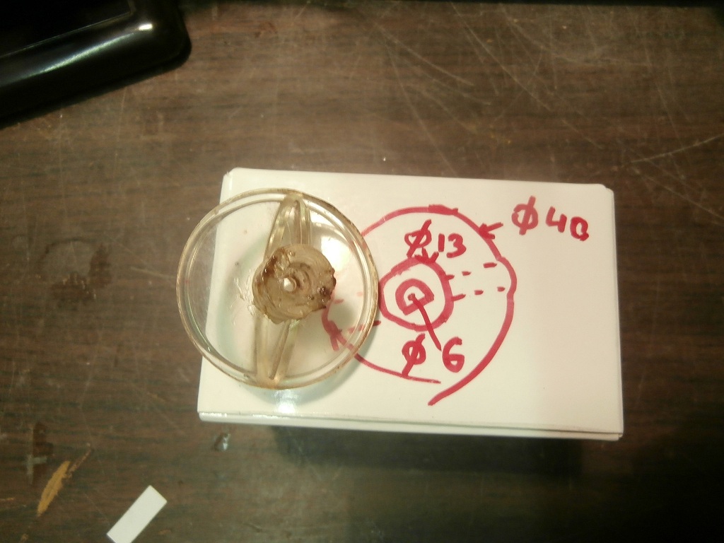

Ah oui, les boutons transparents sont cassés au niveau de l'axe. Va falloir trouver aussi une solution. En gros, OK pour l'électronique, KO pour la mécanique.

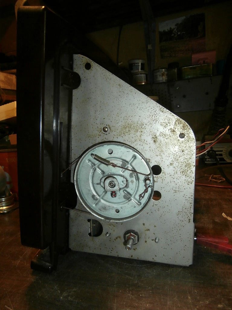

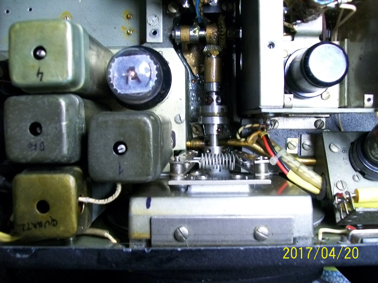

Sujet : Ficelle Marconi 450A Nouveau | De Joel8 Le 28-06-2019 à 08:56 sta |

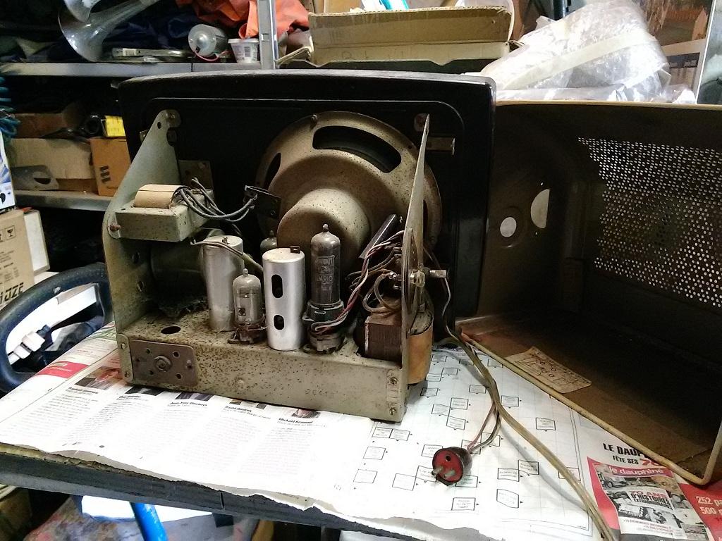

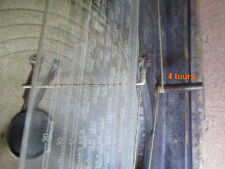

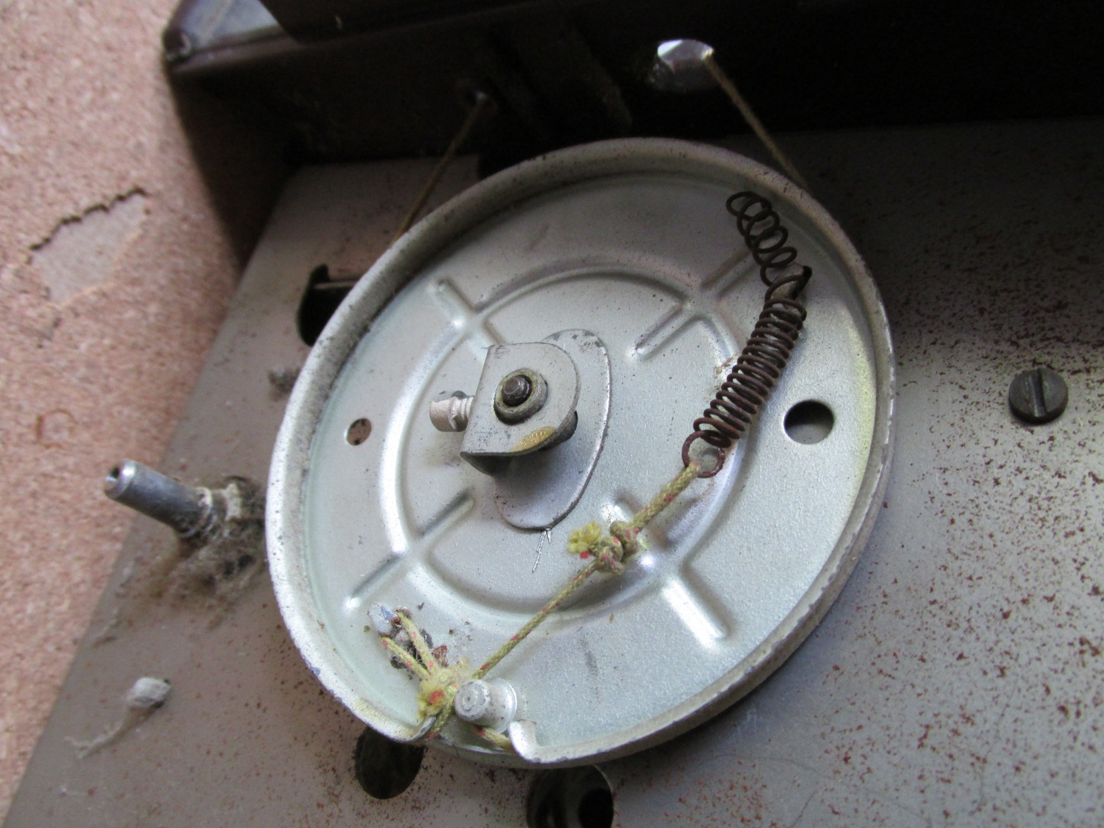

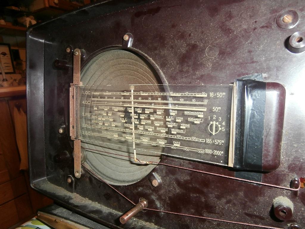

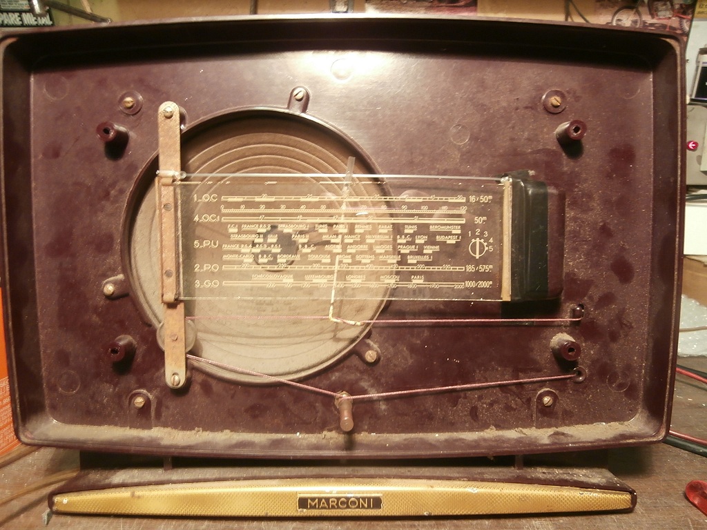

@Vptt : Quelques photos , le démontage a été rapide car il manque pas mal de vis.
malheureusement je crains que cela n'aide pas beaucoup , l'aiguille est tombée vers le HP , aussi.

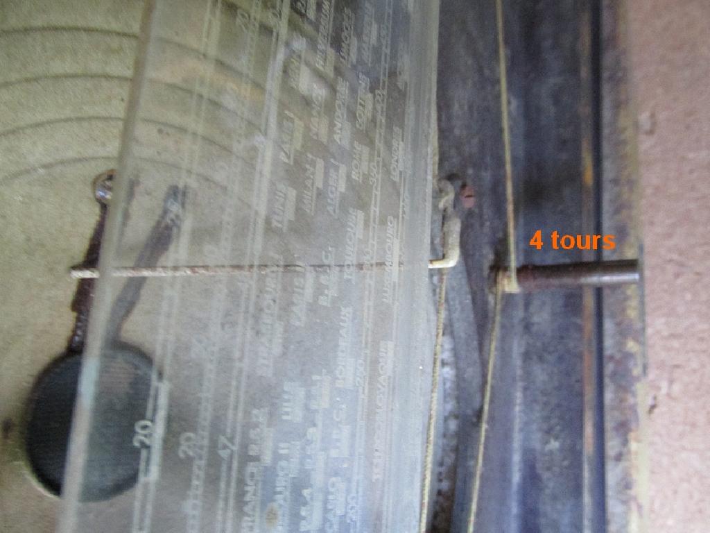

Sujet : Ficelle Marconi 450A Nouveau | De Gilbert Le 28-06-2019 à 14:17 sta |
Le fil est enroulé sur la partie horizontale de l'aiguille.
L'aiguille a tendance a basculer vers l'arrière ( coté HP) ou vers l'avant (coté cadran) en fonction du sens d'enroulement du fil. Avez-vous essayé les deux sens d'enroulement?

Merci Joël pour ce démontage, c'est intéressant car je vois que le fil supérieur passe au-dessus du support en bakélite. Pour le reste, j'ai pas compris et recherche une solution technique qui n'est pas celle de Marconi.
Michel, ce n'est plus la ficelle d'origine car elle a cassée hier. Mais elle me paraissait bien trop grosse, comme celle que l'on voit sur la photo de Joel8. J'en ai mise une solide mais plus fine.
Gilbert, je suis bien conscient du problème, Benoît m'avait demandé de faire des essais en ce sens. Et c'est bien cette méthode qui rabat le fil contre la glace, par son sens d'enroulement, mais c'est pas suffisant. Pascal me suggère un plomb pour poursuivre cette bascule.
J'essaierai la semaine prochaine. Je pense bricoler un guide par une double ficelle tendue au-dessus de la glace, le cas échéant.
Merci pour vos réflexions et démontage. L'équipe Marconi doit avoir une astuce à rechercher, ou améliorer.
Bonne journée, Joël

Oui , montage vraiment sommaire , sur d'autres photos de Doctsf on voit aussi le hp au travers.

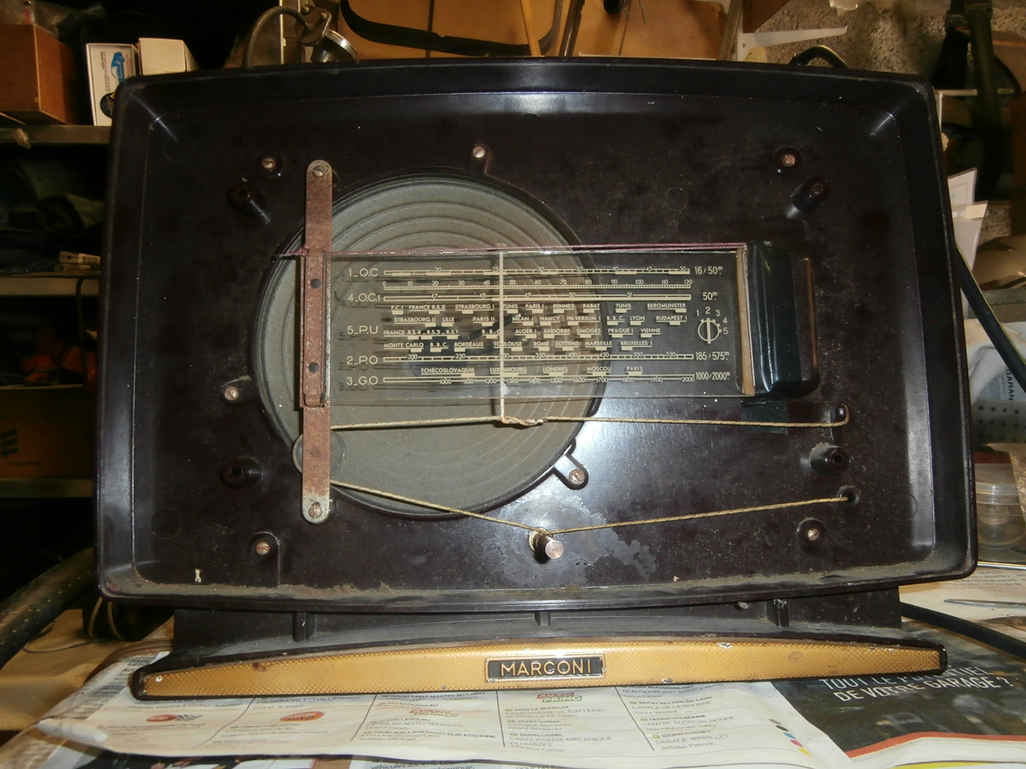

Sujet : Ficelle Marconi 450A Nouveau | De vptt Le 01-07-2019 à 22:08 sta |
Un orage vient d'éclater sur Grenoble, après la canicule, ça rafraichit un peu ! j'étais en train d'écouter les PO sur ce poste, et le pauvre n'en finissait pas de cracher, craquer comme si un élément était défaillant. Heureusement que je n'ai pas touché à la partie électronique .
Aussi je viens de tout débrancher, le temps est propice à un orage de grêle.

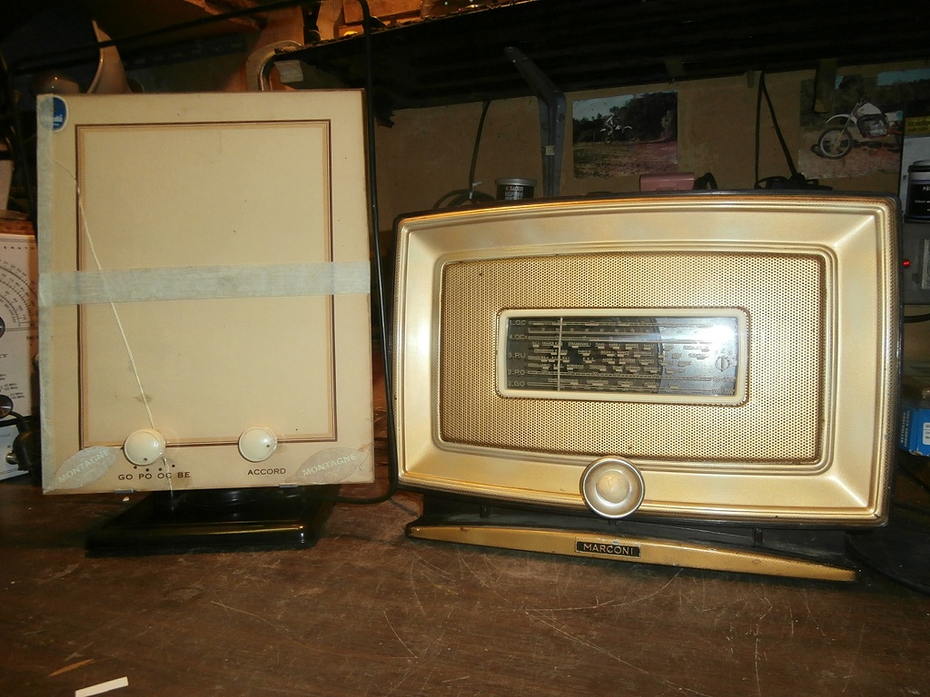

Pour la ficelle, j'ai fais des test :
- F6CER, aiguille sur la glace avec le plastron du poste. ça bloque en haut, sinon correct pour le bas de la fenêtre, la fente est importante ! Mais faut reconnaître que les photos de DocTSF donne l'aiguille derrière, aussi KO
- bocchia, j'ai fais comme tu dis, et surtout repris le bon côté d'amorce de la ficelle au bouton central, comme vu sur la photo de Joël8. Depuis, c'est bon, le CV s'ouvre et se ferme complètement avec le déroulé de la ficelle, un point d'acquis, et en bout de course du CV, la ficelle patine ! donc OK,
- Pascal, j'ai utilisé du fil nylon (un peu gros, mais c'est pour mon test) et ça fonctionne pas bien du tout, comme si le haut de l'aiguille, freinée par ce fil nylon, suivait de biais la traction du fil à son pied, aussi KO
C'est vrai que je bataille pas mal à ce sujet. D'habitude, je mets un point d'honneur à retrouver le bon cheminement des ficelles cassées, c'est, euh instructif (j'allais dire jouissif, faut pas pousser ). Mais cette fois, galère .
Peut-être qu'avec un fil nylon plus petit ?
Ah oui, j'ai été obligé de rallonger l'aiguille par un morceau interne de stylo, car trop courte pour s'appuyer sur mon fil. C'est peut-être cela qui freine trop avec le câble nylon ?
Bonne soirée
Joël

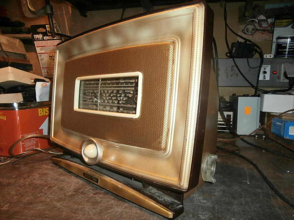

Sujet : Ficelle Marconi 450A Nouveau | De vptt Le 02-07-2019 à 14:49 sta |
Bonjour à tous !
J'ai eu des soucis d'ordi ce matin ! Je viens juste de réparer, faut dire que je suis resté adepte de Windows 7 tout simplement parce que mes applications logicielles (anciennes) n'étaient pas compatibles avec Windows 10, en particulier Microsoft office 2007 .
Bref, je viens juste de me mettre au forum. Entre temps, j'ai testé le fil d'accompagnement aiguille avec un fil de pêche très fin, issu du moulinet de la canne du fiston, je dirais 0,3mm.
Je l'ai monté et j'ai supprimé mon extension d'aiguille, un bout de plastique freinant l'ensemble.
Ensuite, je me suis arrangé pour que le presse-étoupe glisse au haut de la glace, comme préconisé par F6CER, tout en étant guidé par ce fil de pêche. Celui-ci le soutient tout en l'empêchant de tomber vers l'arrière, et ça fonctionne !
On voit le système sur les photos HD...
Par contre, le remontage du plastron fut difficile, car les 4 vis qui le maintiennent depuis le dos de la façade en bakélite, n'étaient pas en face... , à cause du bouton légèrement décentré. Bref, j(y suis arrivé, mais ce fut galère car pour une des vis support de l caisse, faut démonter à nouveau la poulie sur la CV, sans perdre la tension des fils.
Voilà qqs photos qui montre le remontage. Reste encore les boutons transparents à travailler, qui tournent dans le vide, faute à des fêlures dans le corps de vis. Je verrais si j'arrive avec de la colle loctite, mais je pense plutôt à une bague métallique pour renforcer le tout, comme sur les postes haut de gamme...
Merci Michel et F6CER pour leurs conseils !
Boccia, j'ai fait la photo de côté et pense avoir respecté ton pensum sur l'installation de la ficelle ! Y'a du jeu depuis l'axe du bouton, et ça je ne peux réparer, bague en bronze usée.
Pas grave, l'aiguille suis en se dandinant un peu, puis l'accord réalisé, reste bien verticale
ensuite.
Vivement l'antenne et son préampli à réparer !
Bonne journée à chacun
Joël
Sujet : Ficelle Marconi 450A Nouveau | De F6CER Le 02-07-2019 à 14:58 sta |
Heureux que ca fonctionne mais ce n’est pas du tout comme ça que Marconi a placé l’aiguille , elle n’est pas du côté du haut parleur mais de l’autre coté , maintenue en pression vers le cadran par les enroulements de la ficelle et écartée du haut de la glace par le morceau de feutrine qui sert de roue

Pour les boutons, je ne sais pas ce qui est cassé, mais j'ai déjà utilisé du plastique thermoformable (polymorph). Si tu veux, je peux t'en passer un peu si tu veux faire un essai.

Sujet : Ficelle Marconi 450A Nouveau | De vptt Le 07-07-2019 à 21:49 sta |

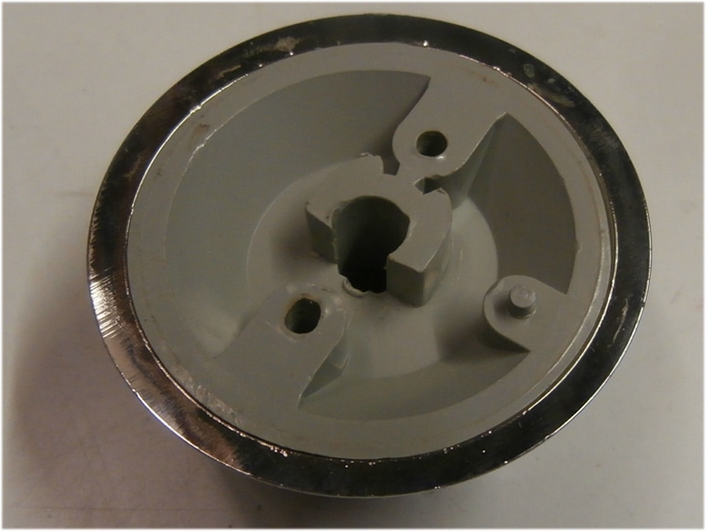

Excusez-moi de relancer ce sujet, mais je déclare forfait sur la réparation du bouton en plastique entrainant le commutateur de gamme .
Ma réparation par fusion de plastique du centre de ce bouton n'a pas cassée ! Mais l'axe et son méplat a usé l'intérieur t je ne vois pas ce qu'il faut faire. J'aurais la possibilité d'y couler de la résine mais comment faire pour reconstruire un arrondi avec un méplat...![](s10.gif)
Aussi, Est-ce que l'un d'entre vous aurait ce bouton ? Je pourrais le lui acheter. Mais j'ai remarqué qu'il faut une certaine force pour faire tourner ce commutateur de gamme, aussi je ne suis pas sûr que le même bouton en plastique tienne . Peut-être le faudrait-il en bakélite ? Tant pas pour la transparence, ce bouton est de toute manière caché pour le néophyte, car sur le côté du poste.
Si vous avez quelque chose de proche, je suis preneur. Le intérieur doit être de 6mm pour axe avec méplat. Son guide de 13 mm et son extérieur de 40mm, mais là je suis pas regardant. Merci !
Pour le fonctionnement de ce joli poste peu conventionnel par son design, je lui ai réparé son cadre REX. La première glace est cassée, mais pas la suivante, aussi j'invertirai dès de j'aurais trouvé une photo sympa, de préférence ancienne en noir et blanc. Ce cadre remplace totalement mon long fil, il a une sensibilité particulière et supprime mes parasites électriques liés aux tubes néons entre autres. C'est pas mal comme technologie !
Bonne soirée à chacun
Sujet : Ficelle Marconi 450A Nouveau | De bthiry Le 08-07-2019 à 09:11 sta |
il faut sans doute commencer par graisser le mécanisme
pour avoir un fonctionnement plus doux...
Benoît
Sujet : Ficelle Marconi 450A Nouveau | De Pascal Le 08-07-2019 à 11:08 sta |
Bonjour. Tout a fait, le graissage des pignons, l'huile dans les alésages est une chose à faire sur un récepteur. ![](s14.gif)
Comme l'élimination de la rouille... ![](s9.gif)
En photo le commutateur de gamme d'un récepteur BC-348, d'un maniement d'une extrême douceur. Mécanique nettoyée et lubrifiée 1 fois par an, comme tout les autres récepteurs à domicile. Récepteur datant de 1955, d'origine, pas un seul point de rouille.

Sujet : Ficelle Marconi 450A Nouveau | De Adams Le 08-07-2019 à 12:58 sta |
Je peux vous donner si cela convient, un bouton aux dimensions suivantes:
Diamètre collerette : 47 mm
Diamètre molette : 33 mm
Epaisseur totale : 21 mm
Empreinte pour axe de 6 mm avec méplat
Profondeur pour l'axe : 16mm
Ce bouton provient du rotacteur VHF / UHF d'un TV noir et blanc si mes souvenirs sont exacts...

Sujet : Ficelle Marconi 450A Nouveau | De vptt Le 08-07-2019 à 15:23 sta |
Bonjour Benoît, bonjour Pascal, bonjour Adams
Très belle réalisation mécanique qui demande une attention particulière !
Oui, Pascal et Benoît, je suis tout à fait d'accord avec vous ! Le châssis de ce poste Marconi a été nettoyé puis passer au Mirror afin de supprimer le + de rouille et de le protéger. Dans l'ensemble, il est assez bien conservé. Les rivets des supports de lampes brillent !
Pour le commutateur, je l'ai d'abord dégrippé avant de lui injecter de nettoyant contact. Pour le graissage, juste une goutte d'huile de machine à coudre sur le barillet de parcours de la bille. Techniquement, il tourne bien, mais franchement, ces boutons en plastique ne valent pas grand chose...Evidemment, avec une imprimante 3D, je pourrais envisager une nouvelle création mais ce poste n'est pas un haut de gamme. C'est son design qui m'intéresse !
Aussi, Adams, je vous ai envoyé un message en MP (depuis de site). Ce bouton de rotacteur devrait faire l'affaire. En attendant, j'ai glissé à chaud une lame en cuivre dans le bouton sur le méplat, mais ça n'a fonctionné même pas qqs secondes...
Je vous remercie pour vos conseils. Il est vrai que j'entretiens qqs anciennes, 4CV et estafettes, mais c'est une autre histoire

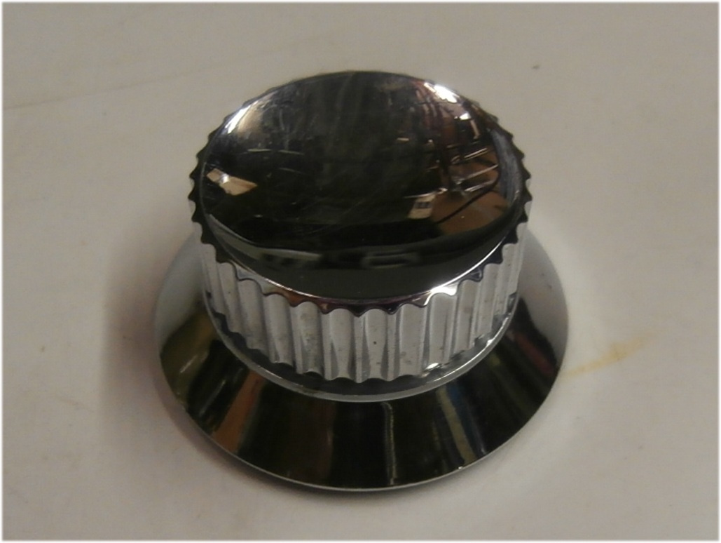

Sujet : Ficelle Marconi 450A Nouveau | De vptt Le 08-08-2019 à 21:54 sta |
Bonsoir Michel,
Et voilà le travail réalisé ! Merci encore pour ce bouton .
Avant de détruire ton bouton pour y récupérer l'axe, je me suis rendu compte que c'est surtout le ressort métallique qui le clips fortement sur l'axe du commutateur de gamme. Comme l'ancien axe du bouton avait une fêlure correspondant au méplat, je l'ai cassé, puis mis au diamètre du ressort que j'avais préalablement retiré du nouveau bouton. Puis, avec le fer à souder, j'ai inséré le cerclage métallique dans l'ancien bouton. Et ça fonctionne ! ![](s2.gif)
Bon je garde ton bouton pour d'autres réparations, par exemple pour un potar qui ne force pas, même sans son ressort, cela devrait tenir !
Bonne continuation à chacun ![](s17.gif)

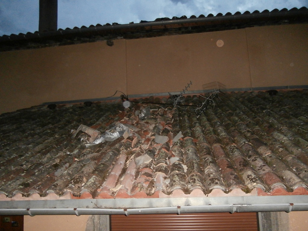

PS : J'ai accompli cette activité de retour de vacances. J'ai travaillé avec de très nombreux collaborateurs, des ''tigrés''. Aussi, j'ai testé à la fois le poste et ma raquette anti-moustiques.
C'est la première fois que j'apprécie des parasites ! Car la raquette à travers le nuage de moustique, génère des parasites ! C'est touchant ces petits insectes carbonisés dans de lueurs bleutées !
