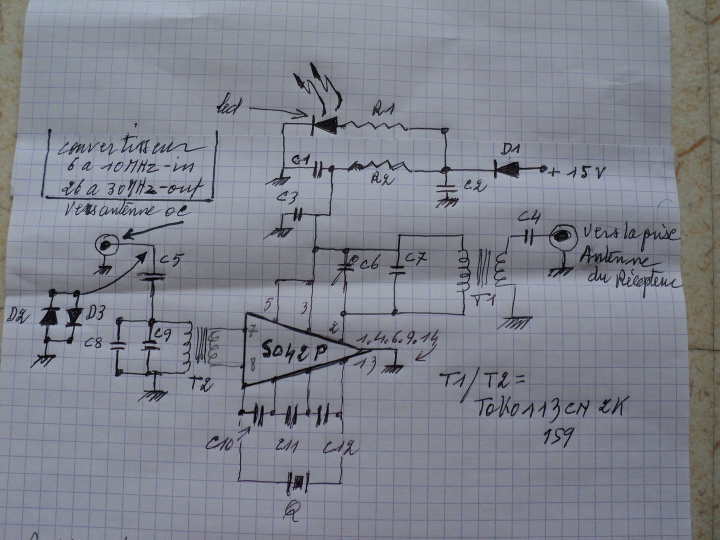

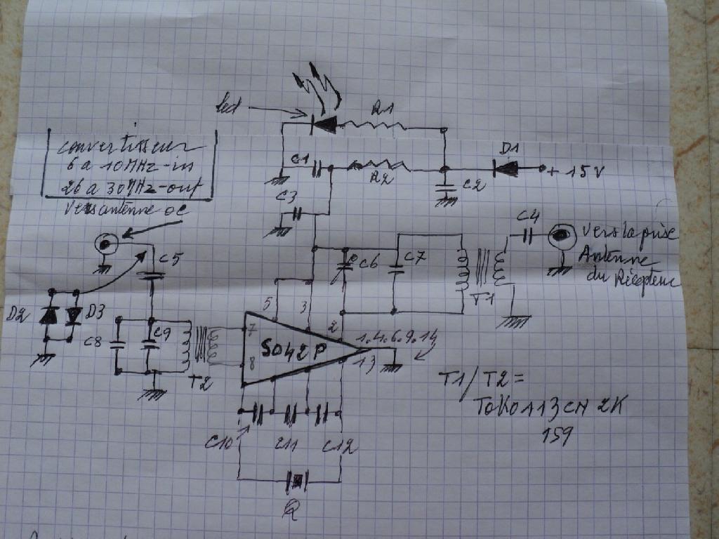

j'ai rtrouvé ce schéma dans mon fouillis (fichier joint) j'avais fait la liste des composants sur une autre feuille, et j'ai égarer cette feuille concernants les valeurs des composant suivant résistances et condos et Diodes+ valeurs des quartz. . Quelqu'un aurait t'il le schéma complet de ce convertisseur utilisant un IC SO42P et 2 transfots Toko

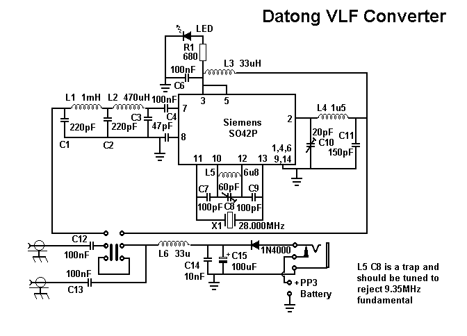

Voici quelques schémas trouvé sur internet.
Sujet : recherche Nouveau | De HLJ Le 03-07-2019 à 20:16 sta |

Bonjour HLJ![](s12.gif)
Un grand merci a toi HLJ c'est déja un grand pas, je pourrais me débrouiller a quelque valeur de capas près,; a tout hasard je donne la date de sortie du schéma que j'ai donné ce montage est sortie dans (Radio CB Magazine Numéro 191 de mars 1998) ce n'est pas tout jeune, dommage que telech,arger cette revue est pratiquement impossible mais peut etre que quelqu'un dans ce forum possede la revue ou un liens de son telechargement.
