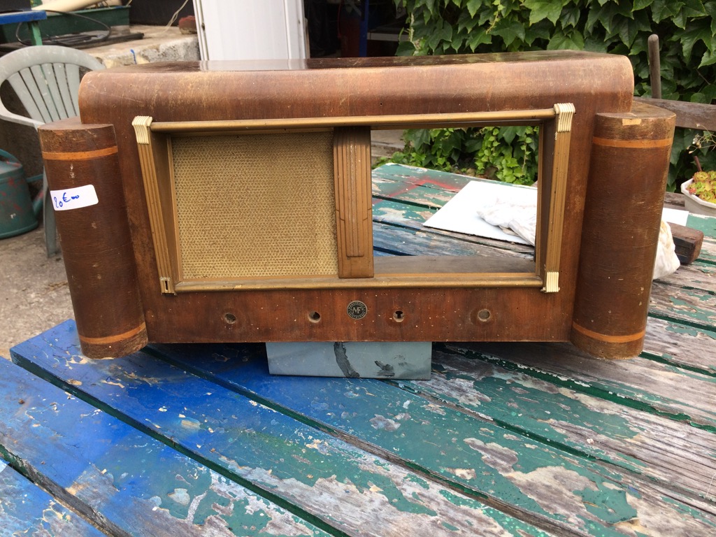

Voilà je cherche un schéma pour ce poste à savoir Manufrance type 601
depuis une semaine j'ai scruté le net et je n'ai trouvé que des modèles à peu près …
donc le jeu de lampes est : 6BE6, 6BA6, 6AT6, 6AQ5, 6AF7, et la redresseuse 5Y3 il a beaucoup de schéma avec une 6X4 mais ça c'est pas important
en fait tous les condos '' goudron'' sont HS et certains effacés
voilà photos de la caisse du châssis dessus dessous avant resto

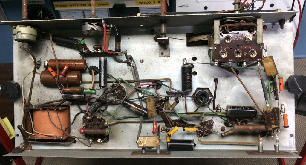

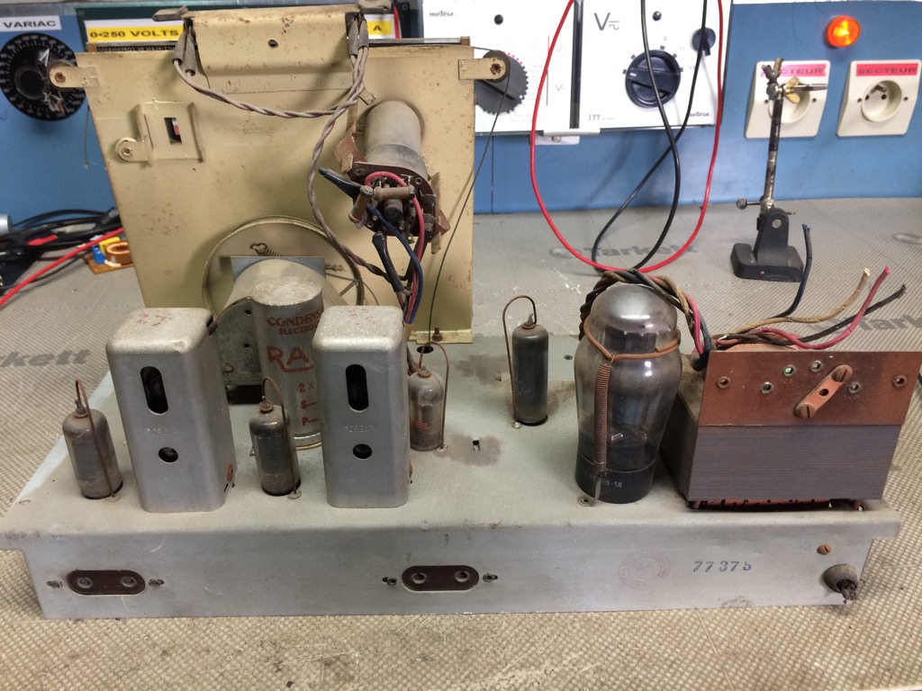

Sujet : Schéma manufrance type 601 Nouveau | De Adams Le 16-07-2019 à 11:46 sta |
Chance, le châssis est sans traces de rouille, sauf pour les axes de potars...
En plus des capas goudron, les deux chimiques sous châssis sont certainement secs,
Le chimique double du filtrage ne doit pas être meilleur.
Je n'avais jamais rencontré le maintien des tubes par ce type de brides élastiques.
Il faudra penser à positionner le sélecteur de tension sur la bonne position ![](s9.gif)

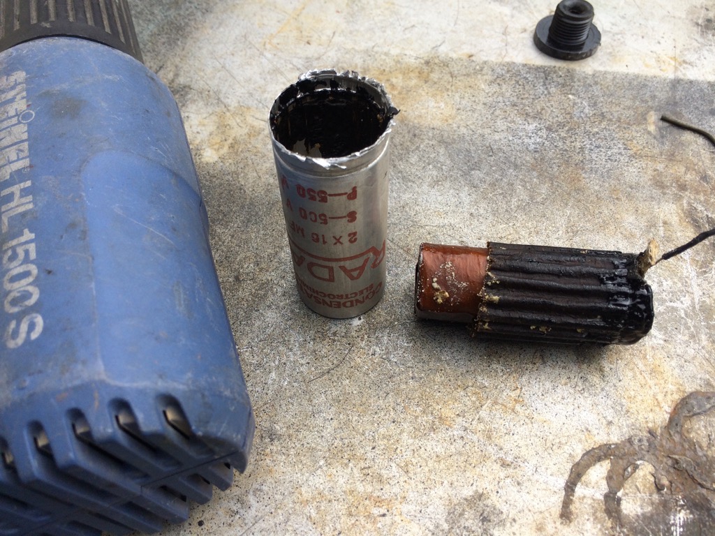

toutes les capas ont été changées depuis mais j'ai un doute pour la valeur de certaines d'ou ma recherche de schéma pour ce modèle
le chimique de filtrage à été bien sur refait … démontage au décapeur thermique
ainsi que le câblage j'ai déjà capté faiblement quelques station …

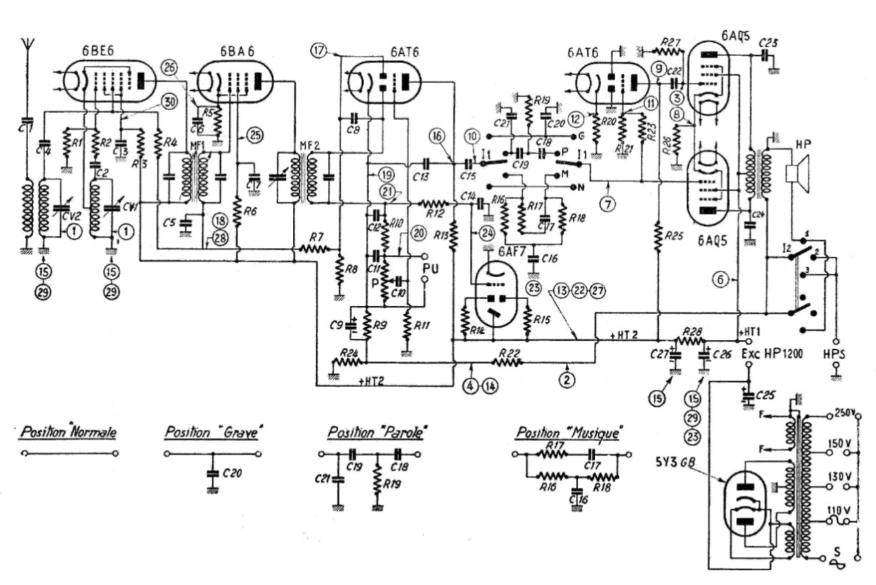

Sujet : Schéma manufrance type 601 Nouveau | De bozec Le 16-07-2019 à 15:52 sta |
un schéma avec le même jeux de tubes....sauf qu'il est push pull au niveau BF
cordialement Bozec
Sujet : Schéma manufrance type 601 Nouveau | De nanar Le 16-07-2019 à 18:12 sta |
Merci bozec
je vais étudier ça
