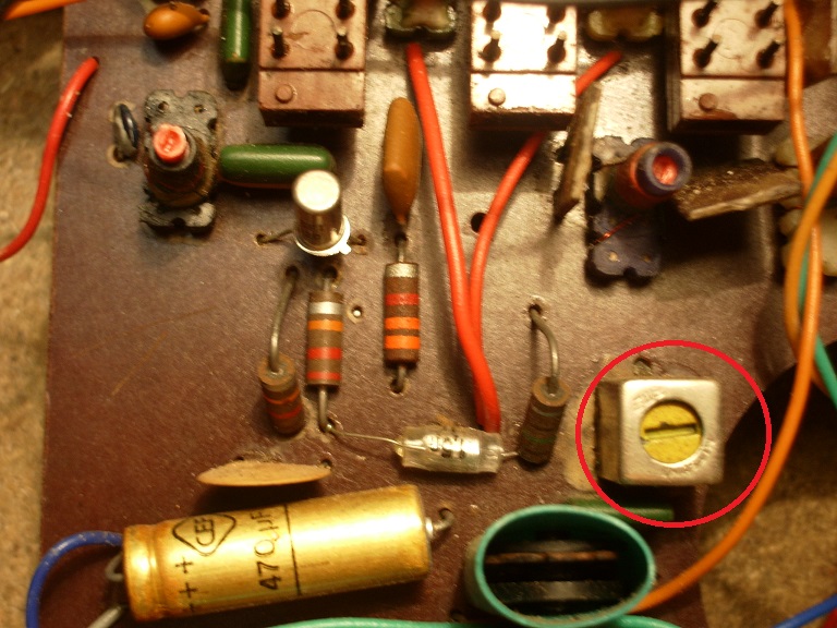

je viens de remettre en marche ,avec l'aide des bénévoles de radiofil, un poste transistor ''SONOLOR''
Avant d’effectuer l'alignement j'aimerais vérifier et éventuellement régler les étages FI mais les pot sont bloqués
Une âme charitable connait-elle un moyen pour les débloquer sans casse ?

Un des rares moyens : chauffer très doucement avec un décapeur thermique

Pensez à remplacer les chimiques de 500uF et celui de 100uF en série avec le HP avant de toucher à la FI. Ces capacités doivent très certainement être sèches.
Le fait d’avoir déjà changé un condensateur chimique en BF à déjà redonné un peu de pêche au poste, donc ....
Pour le balayage FI, voir si l’on a un maximum pour la valeur constructeur avant d’essayer de toucher aux transformateurs avec le risque de casse des noyaux !

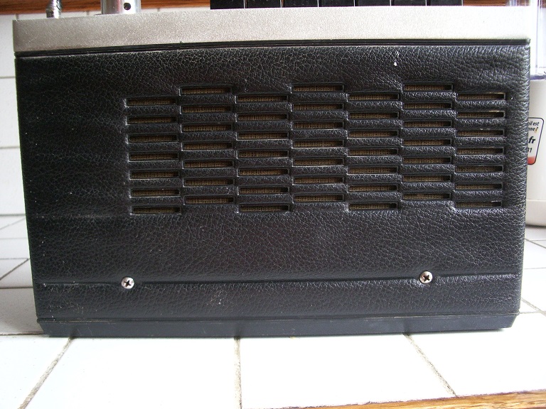

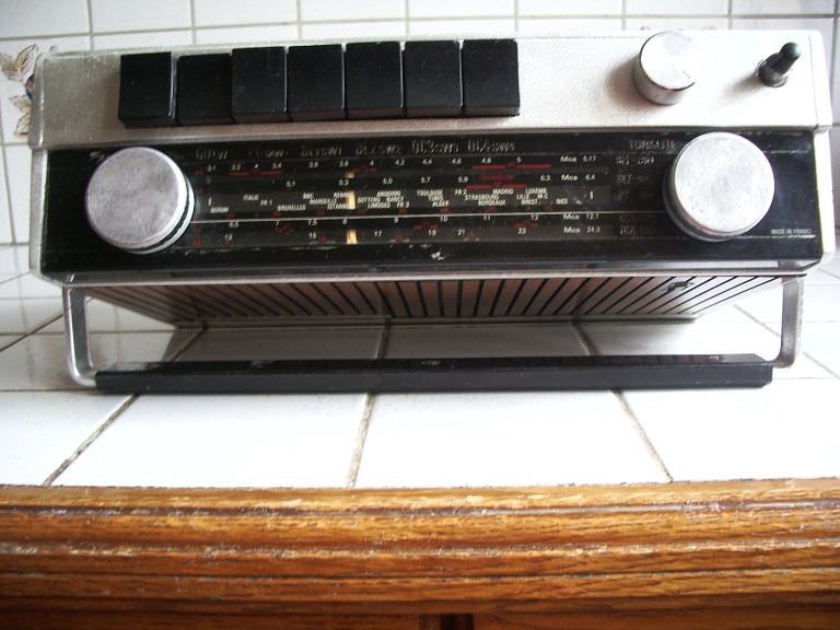

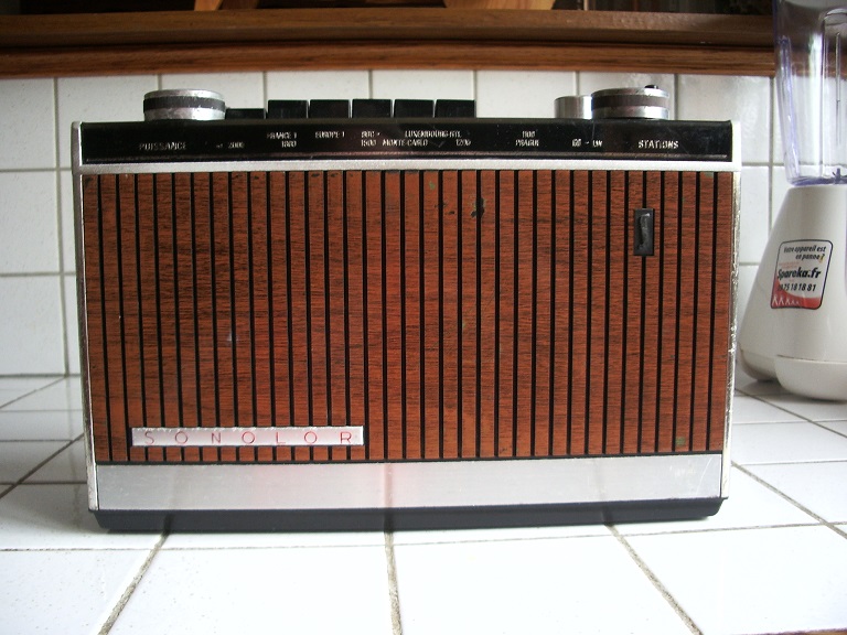

Depuis,lorsque je fais appel à vos connaissance et conseils,j'envoie le résultat final.Donc le poste transistor ''Sonolor'' fonctionne correctement sur les 6 gammes.Cependant je n'ai pas touché aux transfo FI .J'ai dû gratté la partie avant nickelée qui était totalement piquée avec des manques par endroits.J'ai passé de
l '''apprêt'' carrosserie puis de la peinture alu.Ci joint trois photos du poste
Bonne fin de soirée
