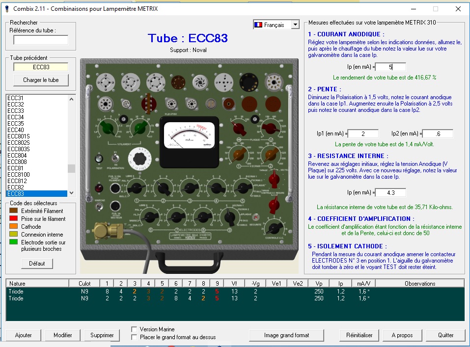

J'utilise le logiciel COMBIX pour paramétrer les mesures pour une ECC83. voir photo
Je mets la polarisation à 0 pour obtenir IP.
J'ai relevé, pour 8 tubes ECC83 un IP allant de 5mA à 6.7mA.
Le logiciel COMBIX m'indique alors un rendement (pour le 5 mA) de 416%.
Doit-on modifier la polarisation?
Rien est indiqué dans la doc concernant la polarisation à choisir.

je lis en bas du tableau la polar à - 2 V (-Vg)

Même remarque que Michel

Je vais refaire mes mesures en réglant la polarisation à 2V.

Tout au moins ça correspond à moins 2 V car ça mesure en alternatif
