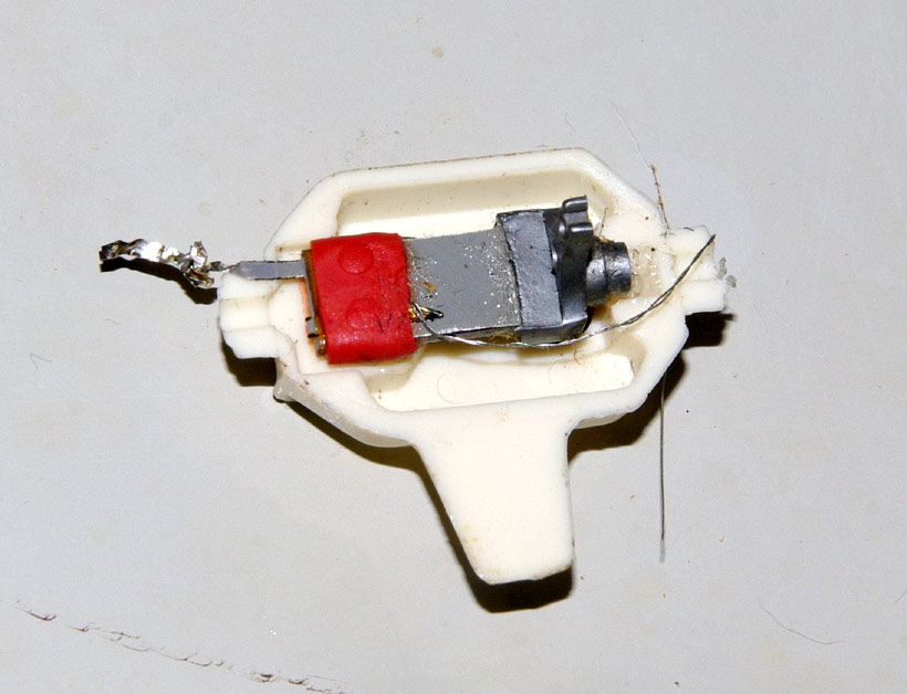

Souvent ces têtes de lecture Teppaz sont muettes à cause de la coupure de l'un des conducteurs interne, totalement oxydé, qui relie la cellule piézo à une borne de sortie.
Le démontage est facile en retirant les bornes métalliques aux extrémités.

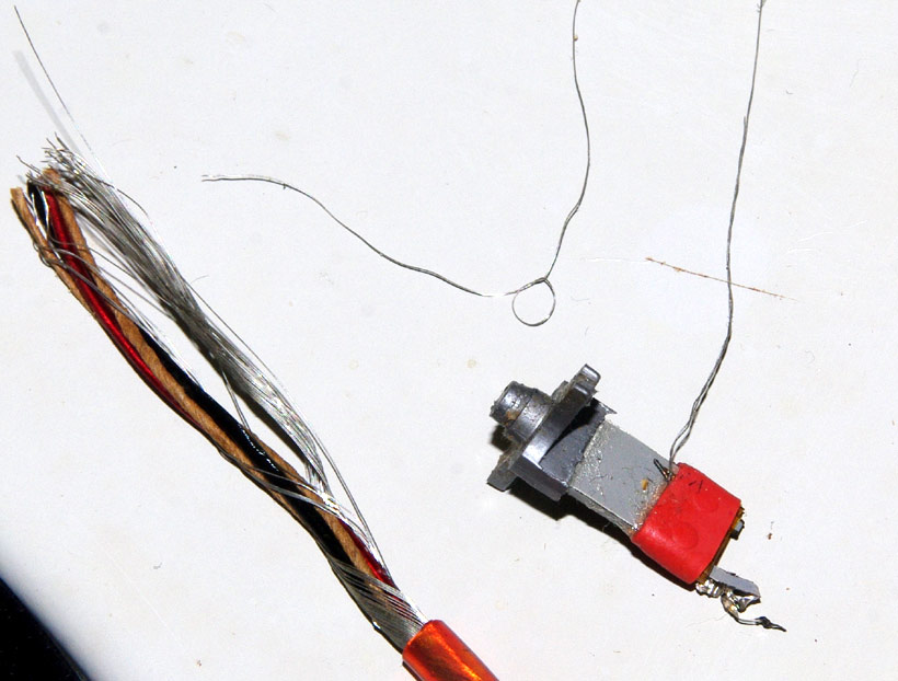

On ne peut pas souder sur ces conducteurs qui sont des rubans en alu très fin. L'astuce consiste à se raccorder sur ces rubans (s'il en reste un bout à la sortie du piézo) en faisant un nœud avec un fil souple très fin (par exemple récupéré sur de la tresse de fil blindé : photo).
Et voila… Reste plus qu'à remonter et c'est reparti pour quelques années.
Cela ne réussit pas à tout les coups. Il vaut mieux travaille avec une grosse loupe éclairante.
Cordialement : jcj

Merci Jean-Claude pour ce truc aussi simple qu'un bout de fil fin pour réparer cette cellule.
De la colle conductrice je n'y croit pas trop dans ce cas précis, encore faut-il en avoir c'est plus rare qu'un bout de fil ...
