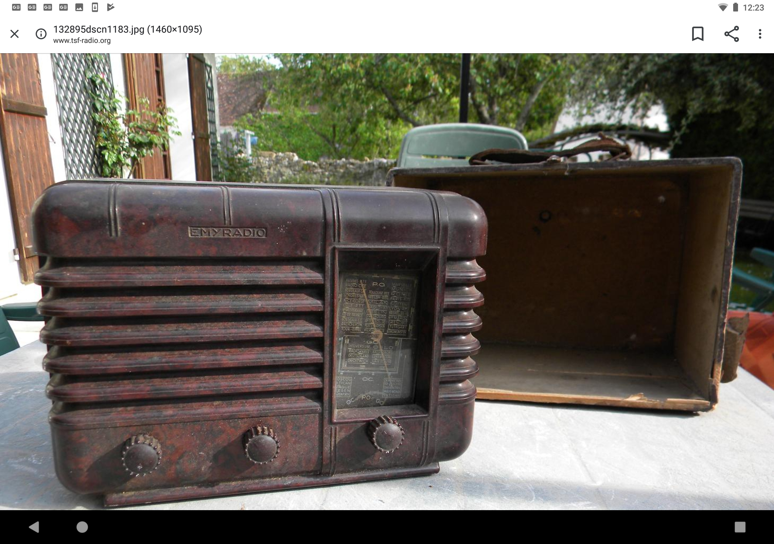

    J'ai acheté un EMY Radio 542, mais malheureusement, il est défaut.
    J'ai besoin de la schema électronique de ce radio.

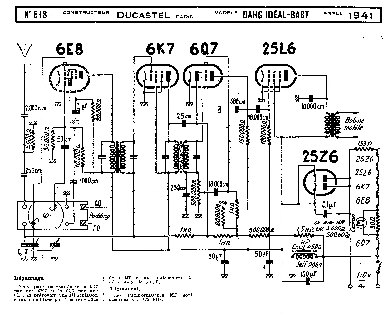

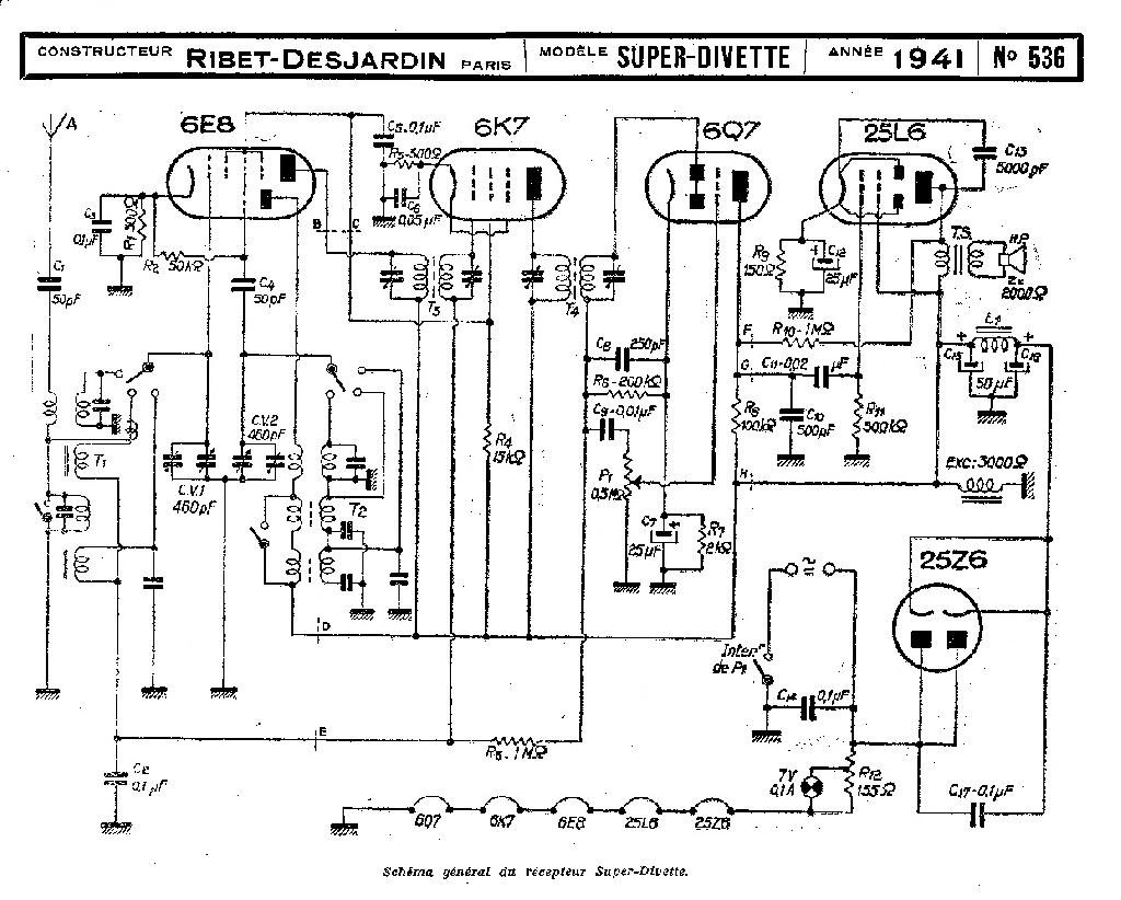

Sujet : EMYRADIO Model 542 schematic Nouveau De tsfpand  Le 01-08-2019 à 07:55 sta
    J'ai vu cette post, mais il y a le schema pour un radio construit par Renard & Moiroux, model B24, qui n'a que quatre tubes.
    Mon Emy a cinq tubes.
    Les tubes pour Emy:6E8,6K7,6H8,25L6,26Z6.
    Merci,

Sujet : EMYRADIO Model 542 schematic Nouveau De bozec  Le 01-08-2019 à 08:35 sta
    un modèle approchant au niveau du schéma et utilisant la même ébénisterie
    cordialement Bozec

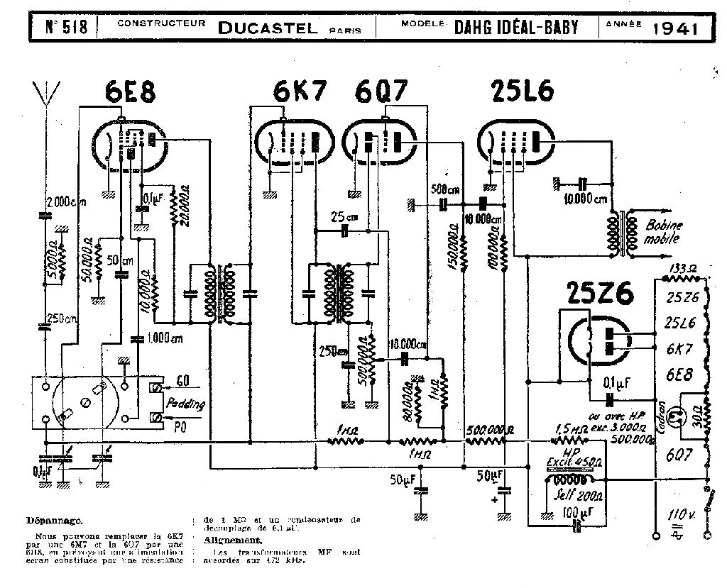

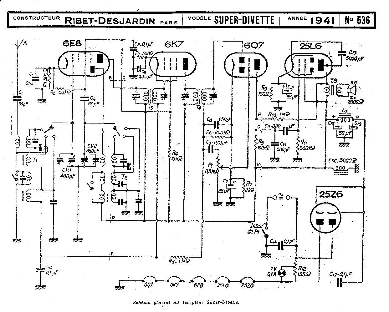

Sujet : EMYRADIO Model 542 schematic Nouveau De bozec  Le 04-08-2019 à 11:28 sta
    en regardant le schéma ,je constate que ce dernier comporte une erreur au niveau de la plaque de la 25L6 : la ht est reliée à la masse schéma corrigé
    comme quoi récupérer un schéma sur la toile n'est pas sans risque
    cordialement Bozec

    L'aspect de ce poste EMYRADIO 542 indiqué sur le lien Radiomuseum est identique à ceux des nombreux petits tous courants en pièces détachées (on ne disait pas encore à cette époque ''kit'') proposés dans les années 50 par les grands revendeurs parisiens de matériel radio.

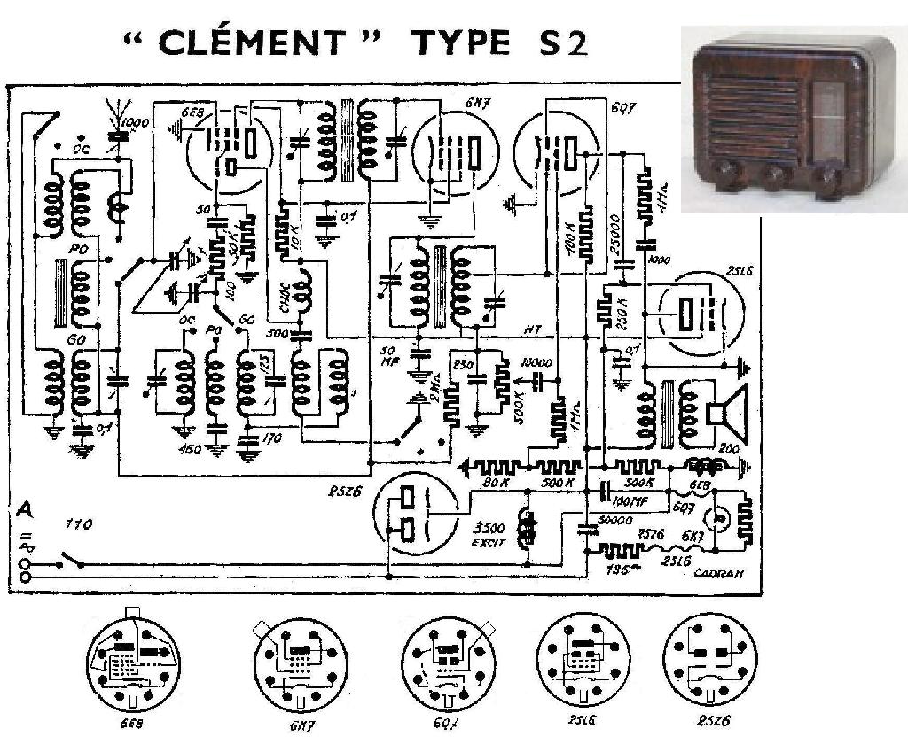

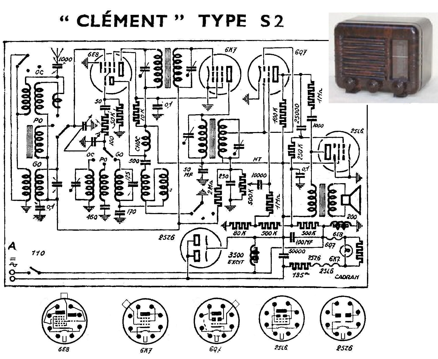

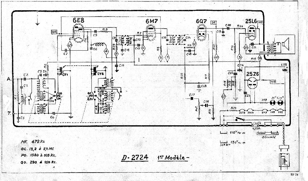

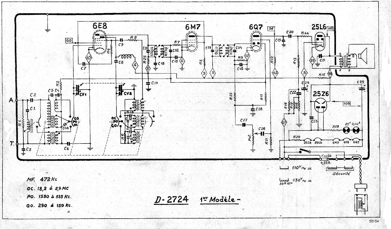

Sujet : EMYRADIO Model 542 schematic Nouveau De RETRO25  Le 16-11-2019 à 19:52 sta
    portées des bobines, souris inductive ??? c'est nouveau , il va falloir creuser
Sujet : EMYRADIO Model 542 schematic Nouveau De bozec  Le 16-11-2019 à 20:59 sta

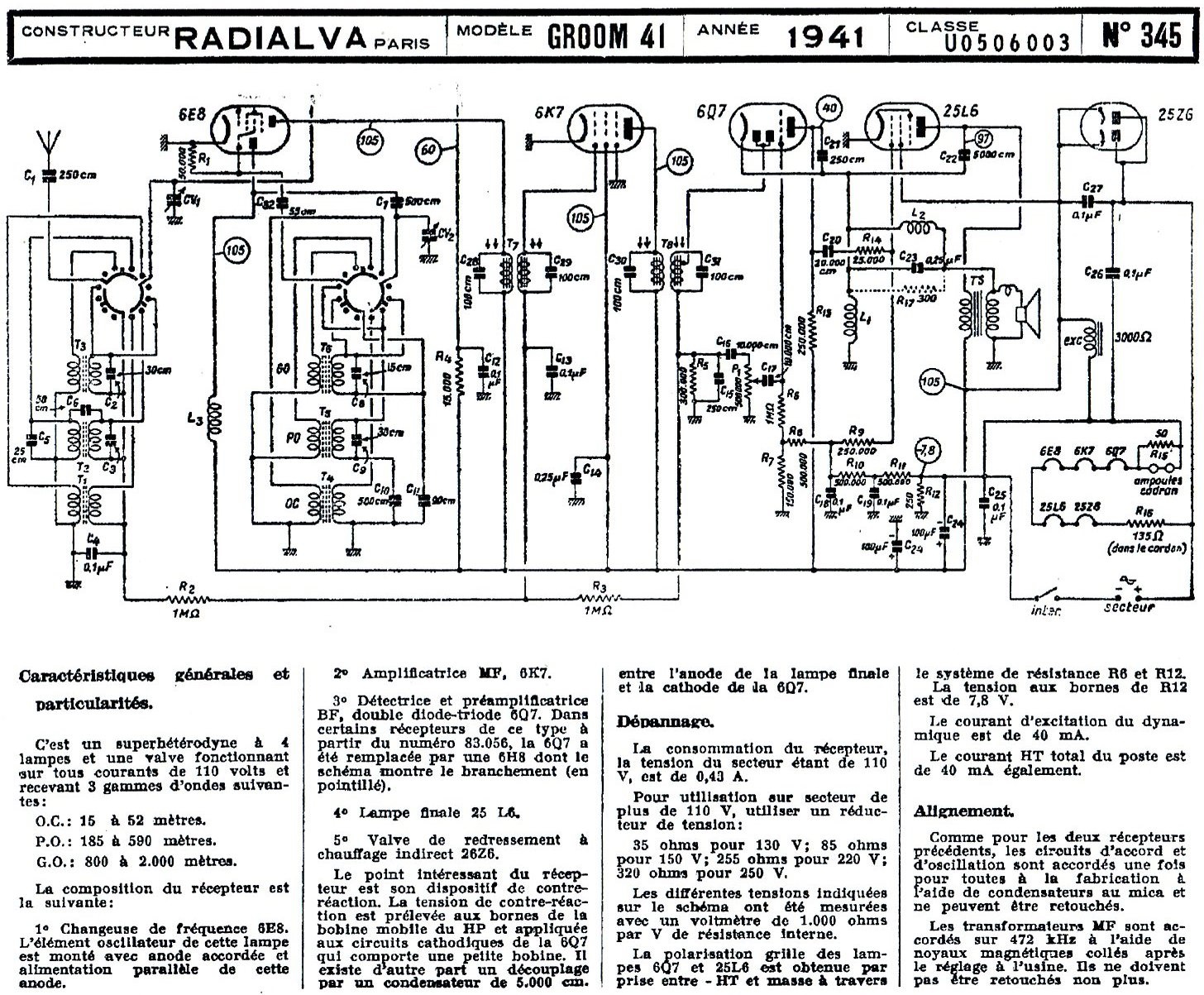

    oui j'ai du mal a comprendre, mais apparemment notre ami recherche des schémas de TSF ayant les mêmes tubes
    je vous joins 4 modèles
    Cordialement Bozec
