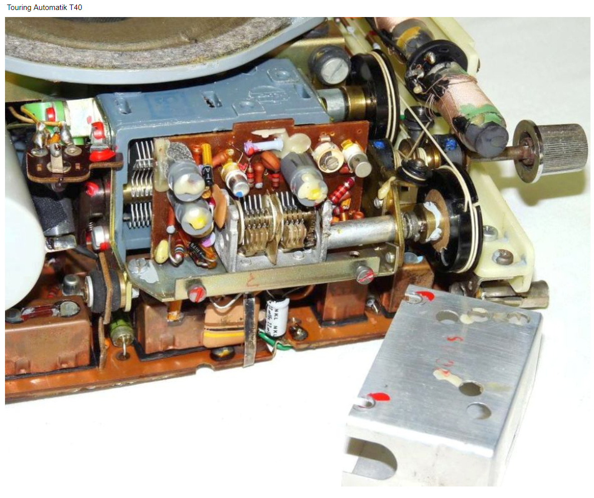

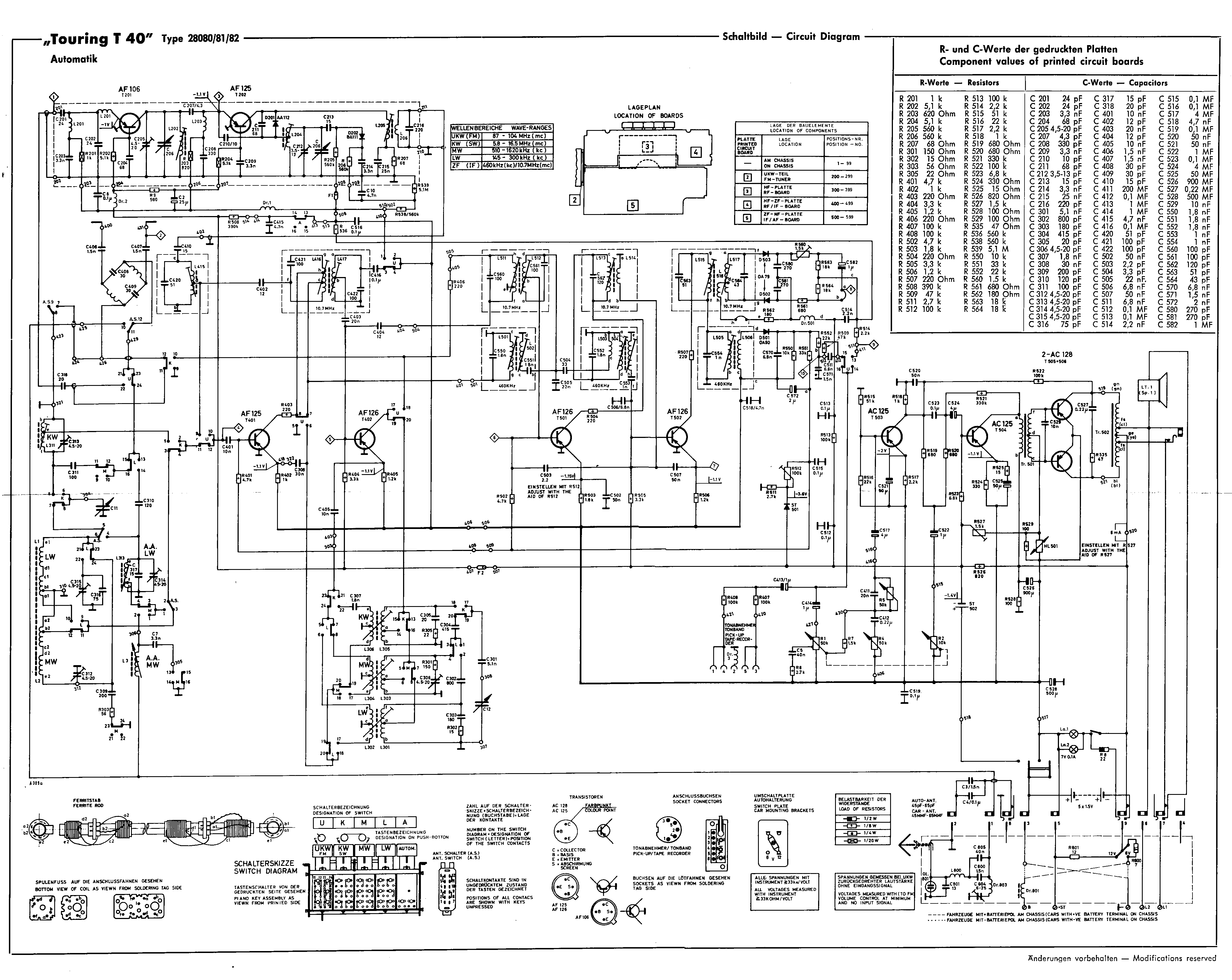

Bonjour , j'ai récupéré un poste a transistors shaub lorenz touring T40K , , le câble blindé du CV est débranché , ... je ne sais ou le rebrancher , les schémas que je possède ne m'aide pas, vu la densité des composants ...
Si qqun peut me fournir une photo afin que je puisse le recâbler ...

Sujet : shaub lorenz T40K Nouveau | De F1EVJ Le 11-08-2019 à 11:11 sta |
si çà peut aider !

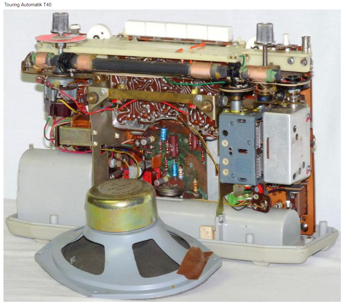

Sujet : shaub lorenz T40K Nouveau | De F1EVJ Le 11-08-2019 à 11:29 sta |
@Max,
Un peu plus complet !

à Xam06 :
Shaub Lorenz Touring T40 :
Sur le CV AM, il n'y a pas de Fil Blindé ?
Ci-joint deus Photos
Bonne suite...

à xam06, Max :
- pour sa Panne, voir "ST300" Accu de 1,2 volts, il a probablement Pissé avec des Dégats, H.S. !... Voir Photo ?
