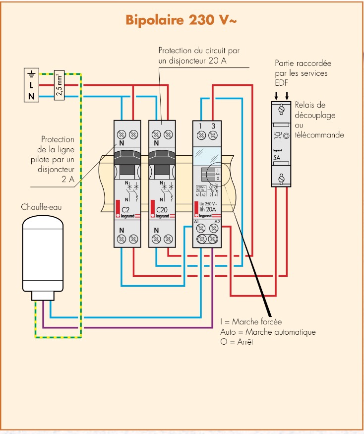

Sujet : signal EDF heures pleines/creuses Nouveau De HLJ  Le 21-08-2019 à 19:26 sta
    Voir aussi (si cela peut vous aider) le schéma ci-contre en annexe, tiré des multiples liens du site que j'ai indiqué dans mes messages de hier.
