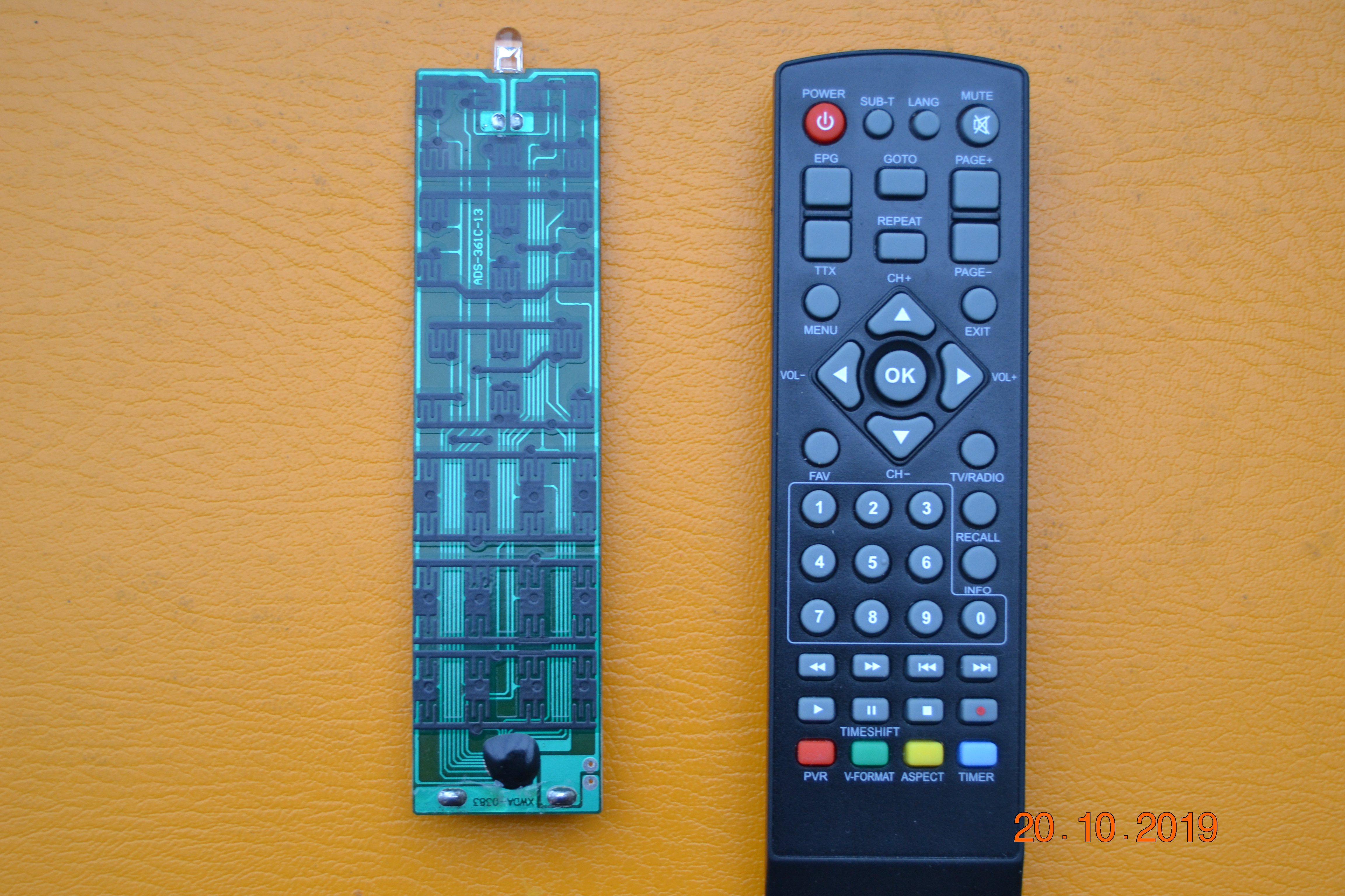

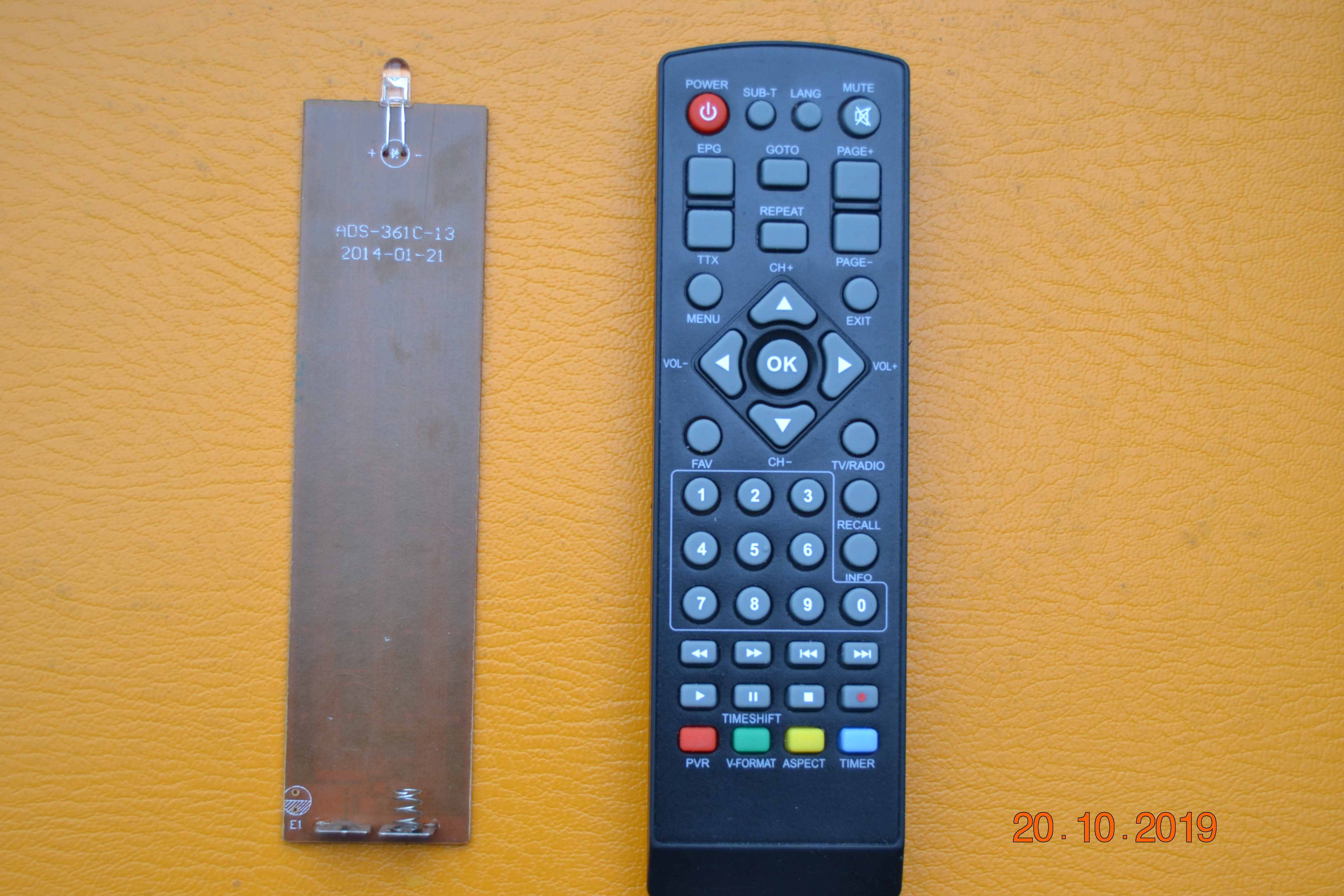

J'ai un problème avec la télécommande de mon Tuner TNT.
La panne.
La voici démontée.
Ma question:
Serait il possible d'identifier l' ampoule ?
Je pense que le problème est la !
Alors ou en trouver ,
Merci et cordialement à tous.
EFJI

Sujet : Telecommande Nouveau | De blaisepascal Le 20-10-2019 à 12:20 sta |
Sauf à être mal utilisées, ces LEDs sont très fiables, il est peu probable qu'elle soit en cause.
A vérifier en priorité :
- L'état des piles (je sais c'est évident mais...)
- Les contacts de pile font-ils bien contact (propreté, oxydation, bonne pression appliquée sur les bornes des piles
- Une cause fréquente de panne est la dégradation des contacts des touches les plus fréquemment utilisées : le contact s'établit entre les dents du peigne formé par les pistes noires déposées sur le circuit imprimé, lorsque la touche est appuyée. L'extrémité de la touche est constituée d'une sorte de caoutchouc chargé et faiblement conducteur. La pression sur le peigne établit un contact résistif.
Essayez de nettoyer au coton-tige + solvant peu agressif (alcool ou essence F) les peignes et les touches en vis-à-vis.
J'ai sauvé récemment de cette manière une télécommande du même type.
Pascal

Sujet : Telecommande Nouveau | De Pascal Le 21-10-2019 à 09:48 sta |
Bonjour. Si les pannes viennent de contacts défectueux quand on appuis sur une touche, il faut mettre sur la (ou les touches) défectueuse du graphite en poudre pour rétablir le bon fonctionnement de la touche défectueuse. Le graphite est ce qui constitue les mines de crayon. Il faut mieux prendre du crayon gras. Gratter la mine avec une lame de Stanley et répandre la poudre obtenue sur la partie noire des touches défectueuses.
Refaire les soudures des contacts de piles.

Sujet : Telecommande Nouveau | De EFJI Le 21-10-2019 à 13:26 sta |
Mais sur la télé commande il n'y a pas de références !
Ni N°
Voir les photos jointes, préalables:
Sur le Le Tuner est indiqué:
Live TNT 2000 HD
HEVC
H.265 MPEG-4/AVC
