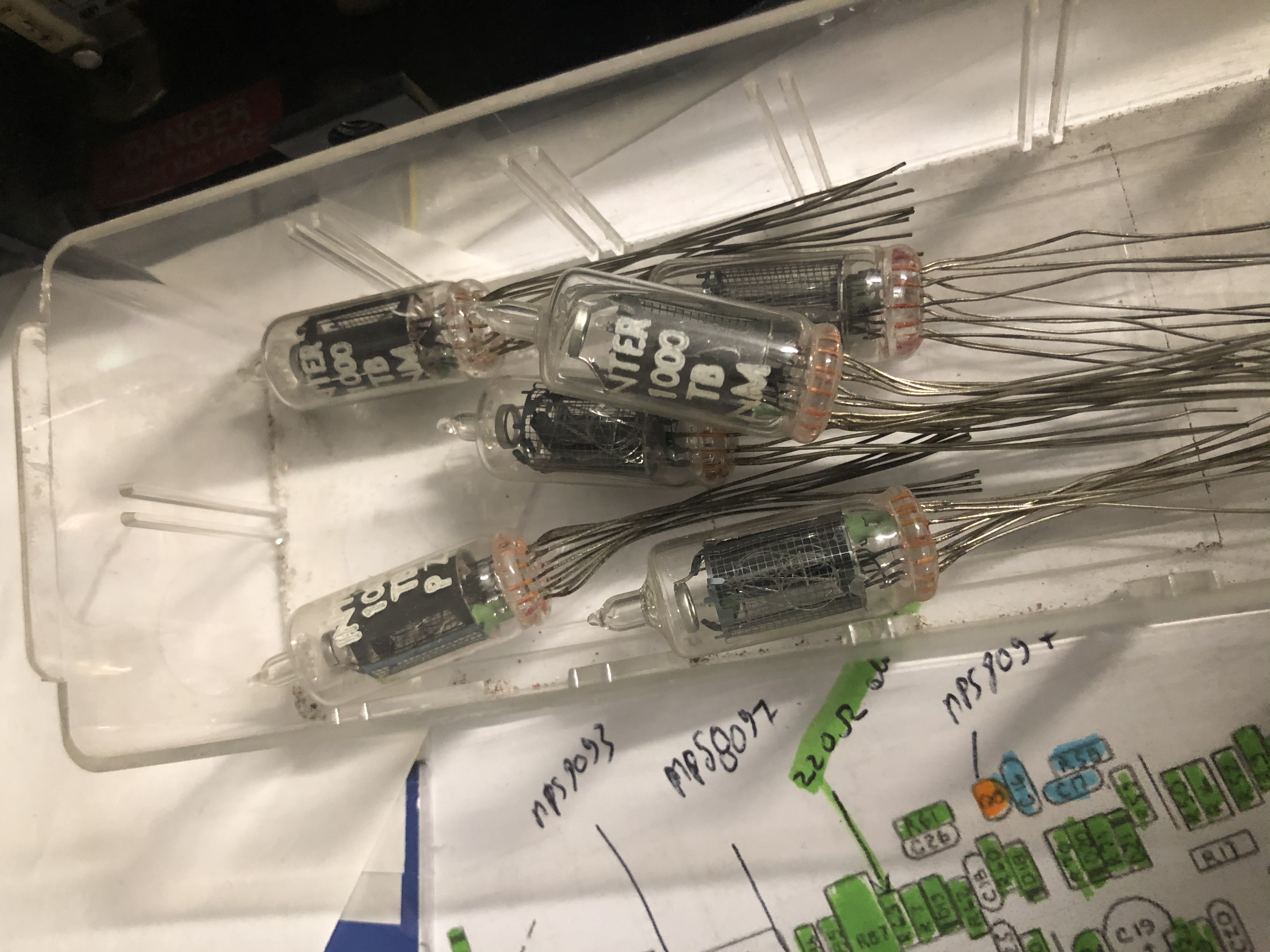

    Bonsoir à tous, j ai retrouvé 6 tubes nixie inter 1000 tb m, j aimerai les monter sur un circuit de contrôle que j ai trouvé sur le net Il est compatible pour des tubes nixie in14.
    Je n arrive pas à trouver la doc de ces tubes ( inter 1000).
    Merci de votre aide pour savoir si je peux les monter sur le circuit
    Bonne soirée
    A bientôt
    David

    Bonsoir merci pour ton retour mais mes tubes ne ressemble pas à la référence que tu me propose une idée ?
    Merci d avance cordialement

    il faut commencer par repérer le brochage des tubes. Avec une alim réglable haute tension (150 volts environs par exemple ) et une résistance en série sur le + (100K ou plus) commencer par trouver l'anode commune ... par tâtonnements ... ou bien en regardant à travers le verre. Par contre pour ne pas trop solliciter les connexions au niveau de l'ampoule de verre (si ça casse le nixie est foutu), souder des fils souples aux broches du tube et protéger le tout avec du ruban adhésif par exemple.... bref avec une infinie délicatesse ..... l'anode commune est celle qui permet l'illumination de chacun des chiffres via les cathodes (et du point décimal s'il existe).
    ... penser à bien noter les résultats évidement
    Cordialement Julien
Sujet : Horloge nixie Nouveau De julienbeta  Le 27-11-2019 à 10:24 sta
    ... avec 150 volts et 100 K si rien ne s'allume, augmenter un peu la tension et/ou baisser un peu la résistance ... d'après la datasheet du tube Philips un chiffre s'allume entre 1 et 2,5 mA tension nominale 170 volts et extinction avec U < 118 volts ..... de quoi bricoler

    Desole j’ai mis le même lien que Julienbeta , faites comme il le suggère : trouvez l’anode en regardant a travers le verre , c’est très facile , puis connectez la au plus d’une alimentation HT avec une 150 ou 220K et essayez de lettre au moins les fils qui restent jusqu’à avoir trouvé tous les chiffres et les points décimaux
