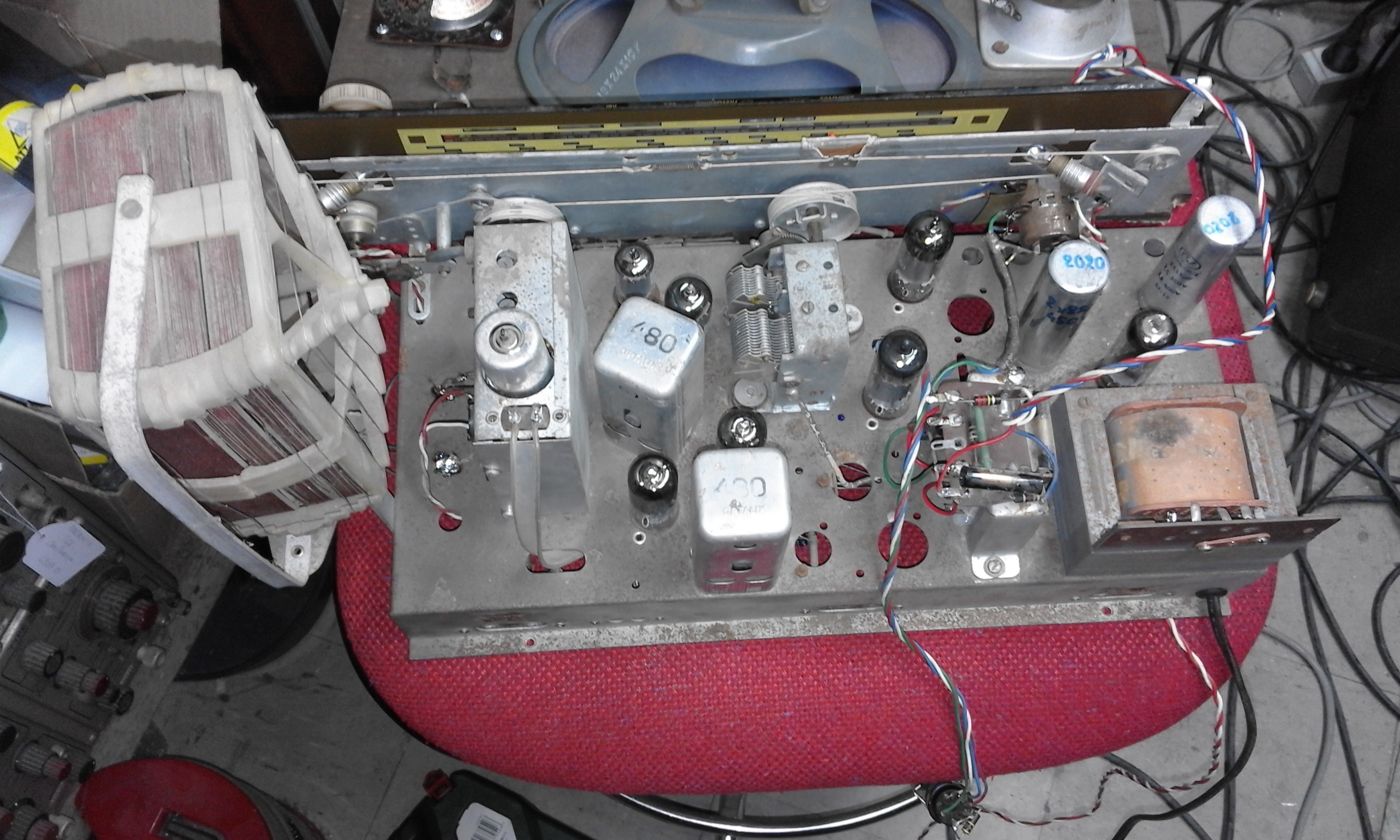

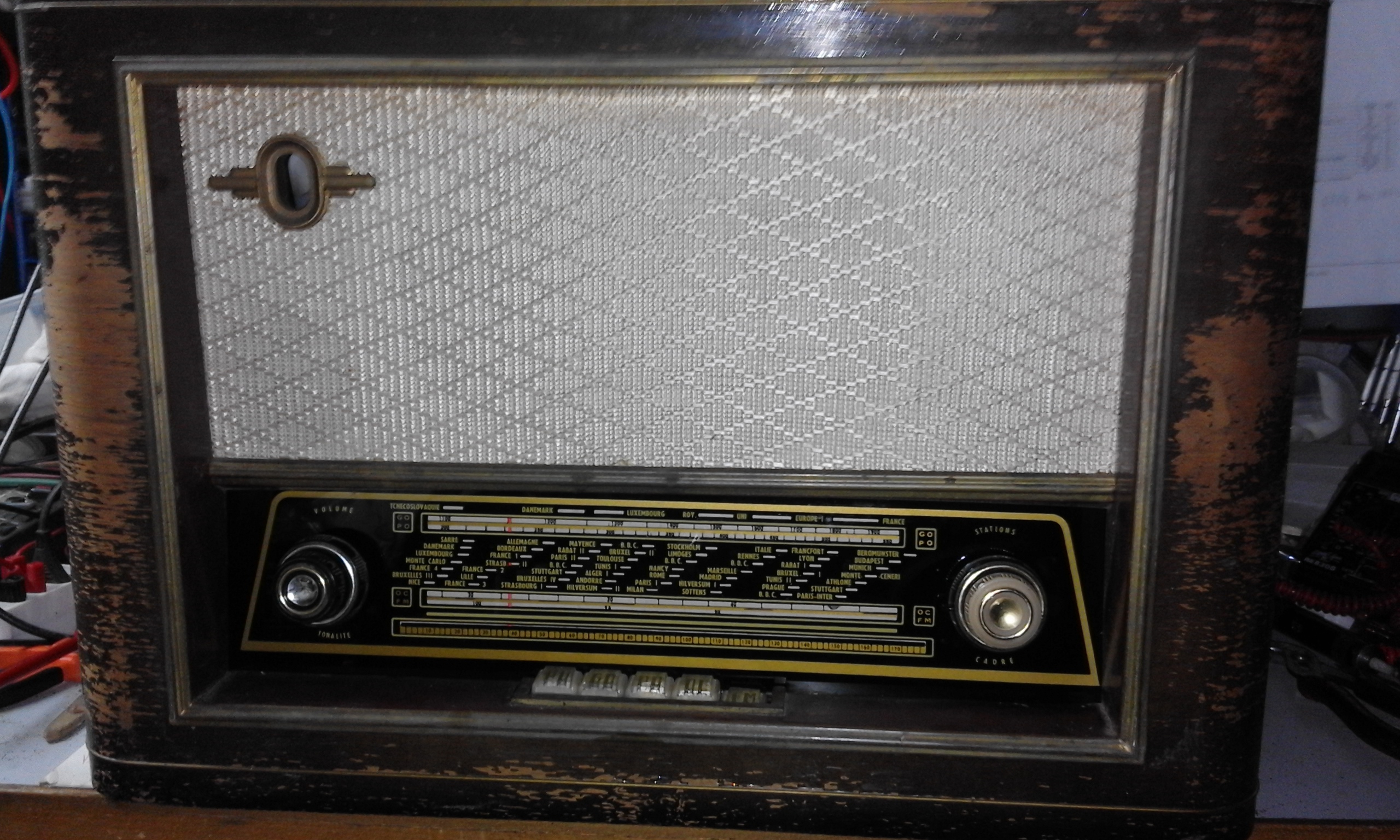

    bonjour à tous , je ne trouve pas de correspondance pour ce poste , peut etre schneider
    mais l'assemblage (visserie ) a l'air assez artisanal .

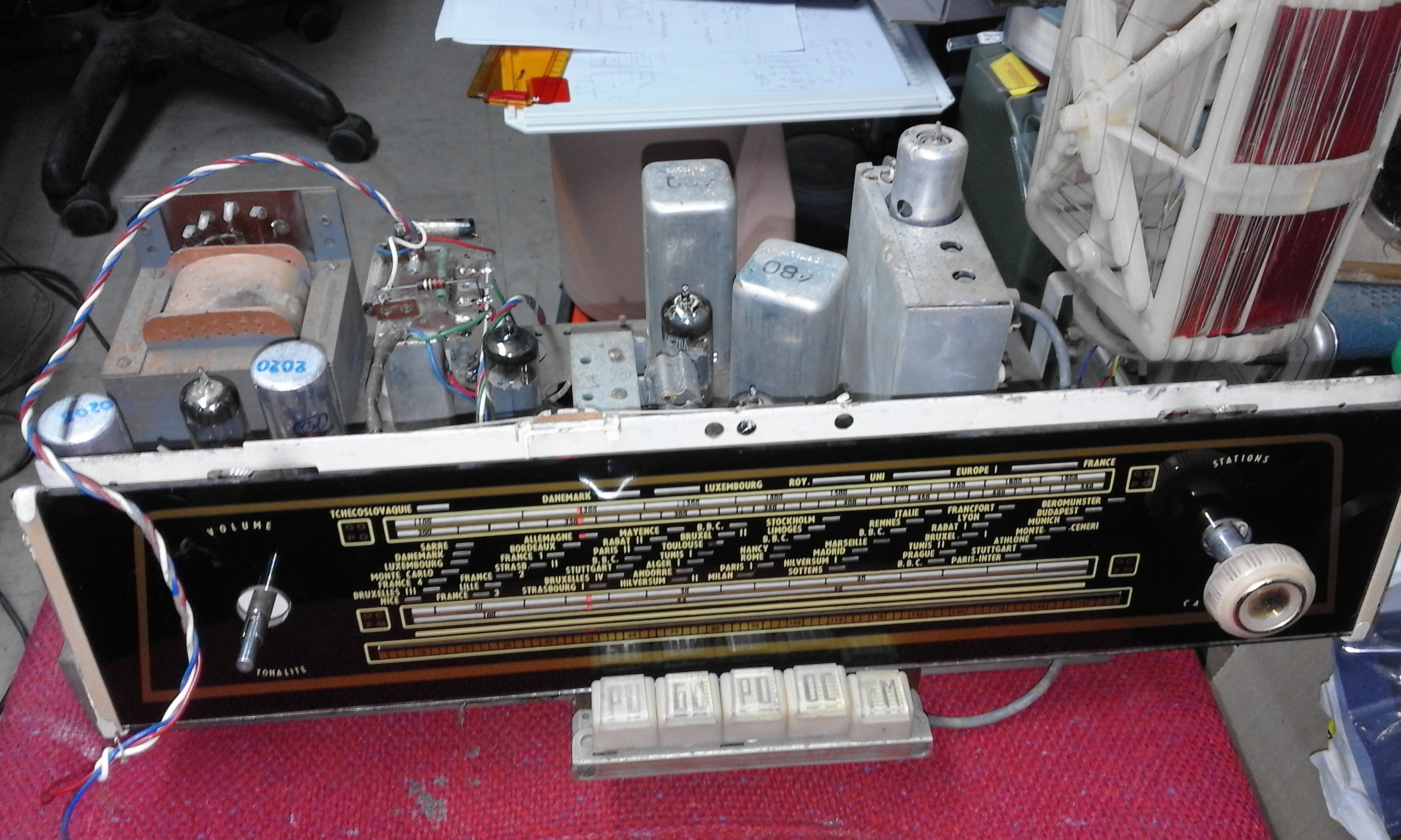

    la platine est une melodyne 4 vitesses à changeur

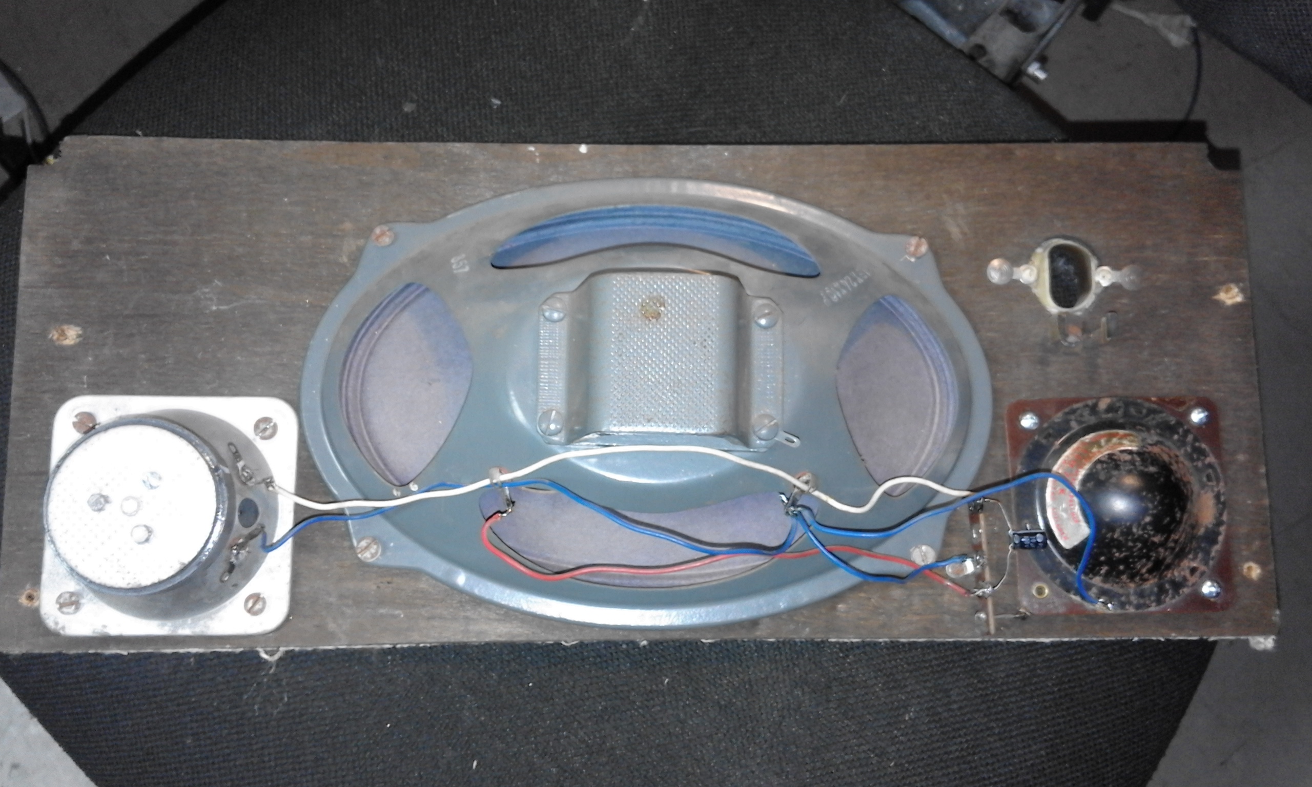

    3HP 18X24, un petit dynamique pour les aigues et un statique
    les FI et cadre sont optalix 10.7 mhz et 480 khz
    le jeu de tubes ECC85,ECH81,EF86,6BA6,EABC80,EBF80,EL84,EZ80,EM85
    le bloc FM n'est pas identifié
    je n'ai pas trouvé de schema correspondant exactement , l'annee doit etre environ 1957
    si vous avez des idées ....

    la EF86 ma parait déplacée , peut-être EF85 ou 89 ?

    je vais verifier , autre precision la tete FM est à CV et non à noyaux plongeurs

    Aprés vérification , il doit s'agir d'une EF85, le cablage correspond , le marquage partiellement effacé peut preter à confusion -merci de la remarque
