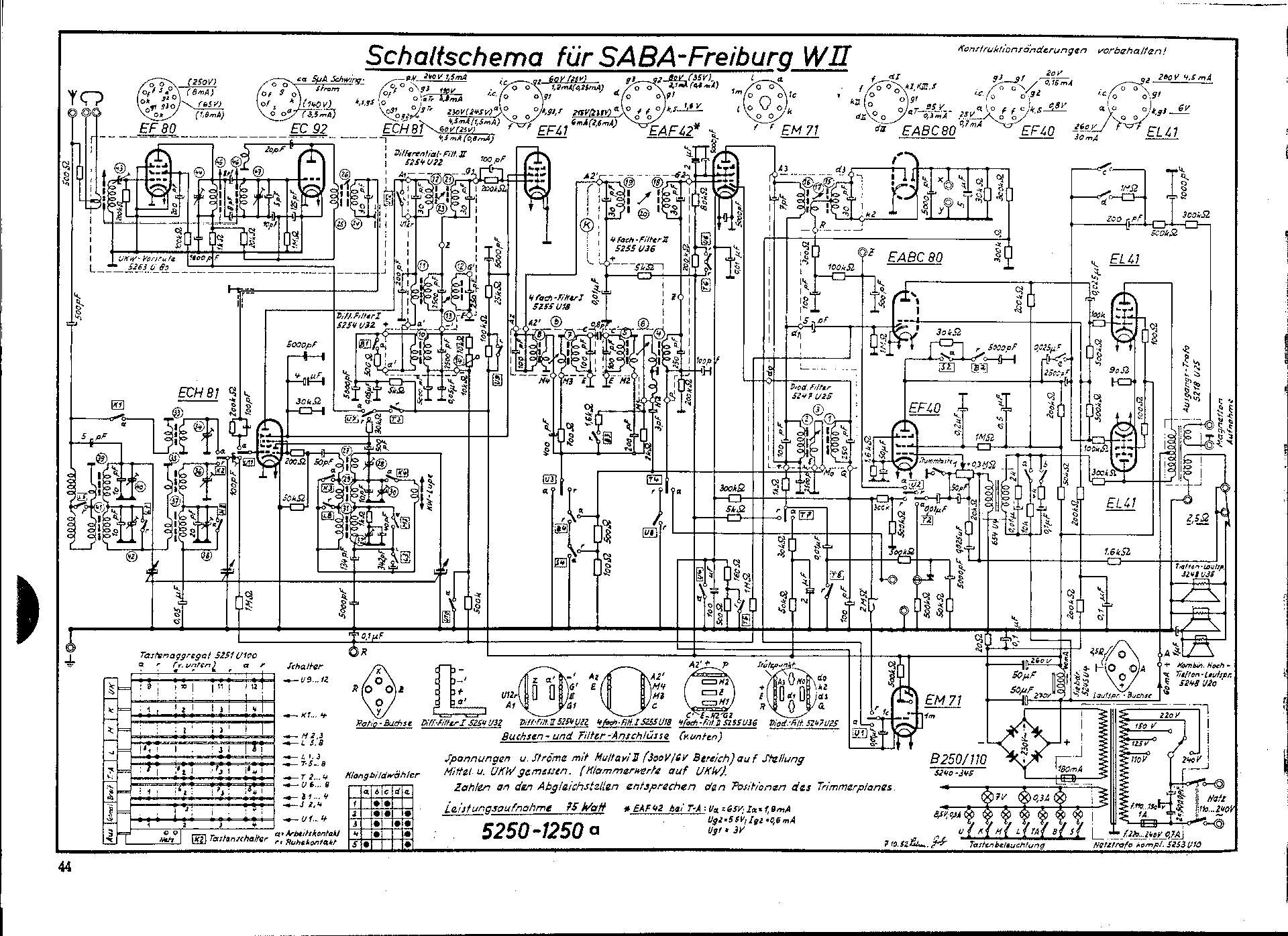

    j'ai un saba freiburg qui a un pont au sélénium qui fonctionne parfaitement. (schéma joint)
    Est ce que le fusible de 180 mA protégera efficacement le transfo si le pont me lache ?

    En fin de vie, un pont sélénium voit ses caractéristiques se dégrader progressivement.
    En cas de défaut, il risque de chauffer, mais le fusible de 180mA dont la valeur a été déterminée par le fabricant va limiter la puissance dissipée.
    En général, les fusibles utilisés sont des modèles verre 5 x 20 mm. Ils sont fiables.
