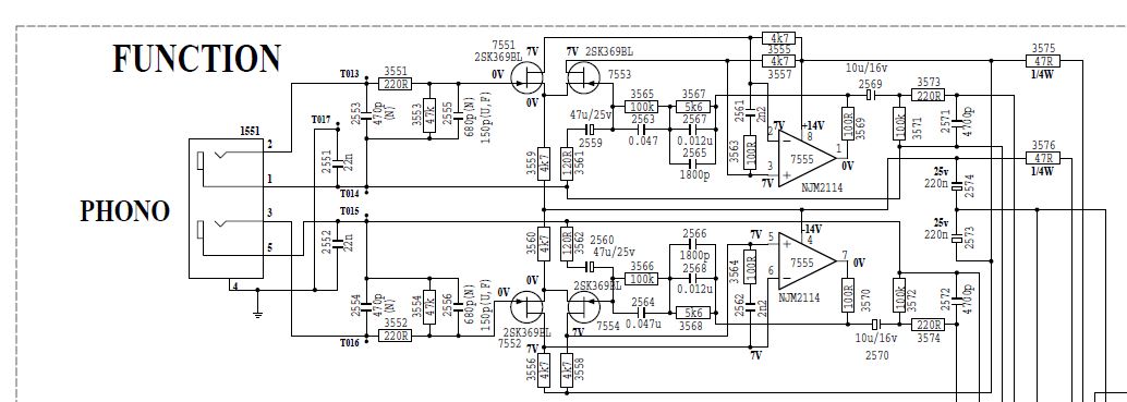

| Sujet : Platine vynils Philips FP 142 Nouveau | De pointcom Le 18-09-2020 à 07:56 sta |
Suivant l'époque et le constructeur, l'entrée phono n'est pas forcément relié à la masse, mais un fil supplémentaire véhicule cette masse.
L'avantage de ce montage est un mode différentiel qui évite la ronflette et permet un raccordement plus long. Il ne faut pas oublier que le niveau de signal n'est que de quelques millivolts.
En PJ schéma entrée phono Marantz
| Sujet : Platine vynils Philips FP 142 Nouveau | De georgesgiralt Le 18-09-2020 à 08:40 sta |
Si vus devez acheter du câble coaxial, prenez celui qui a la plus basse capacité parasite.
En effet, les bobinages de la cellule et la capacité du câble font un filtre passe bas. D'autant plus bas que la capa parasite est élevée. (et il faut penser que l'entrée phono a *aussi* une capacité d'entrée...)
Enfin, n'oubliez ps le fil de masse afin que la platine (carcasse) et l'ampli soient au même potentiel.
Et méfiez vous des câbles ''audiophiles'' qui n'ont d'intérêt que pour le vendeur......
