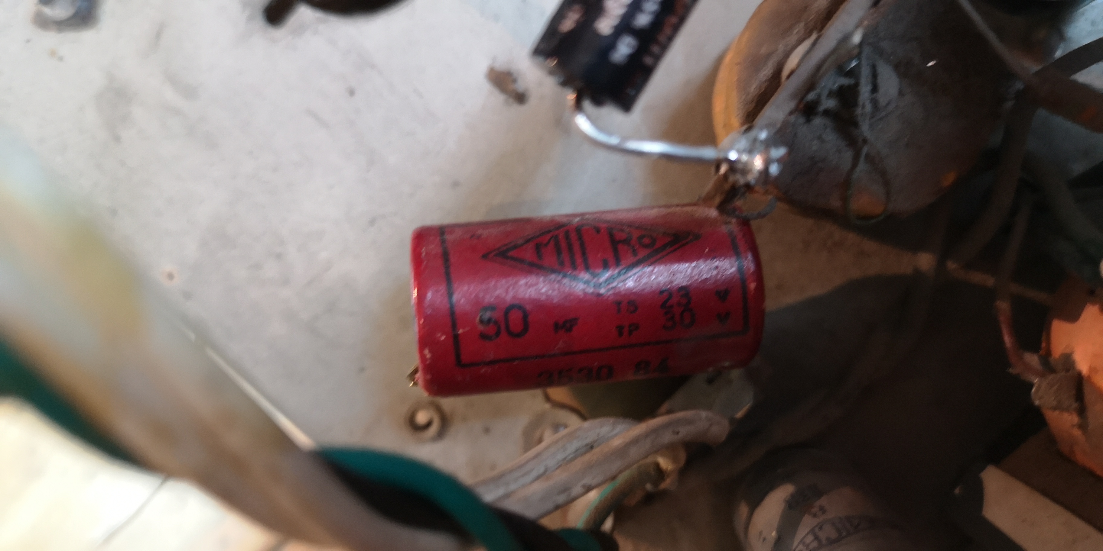

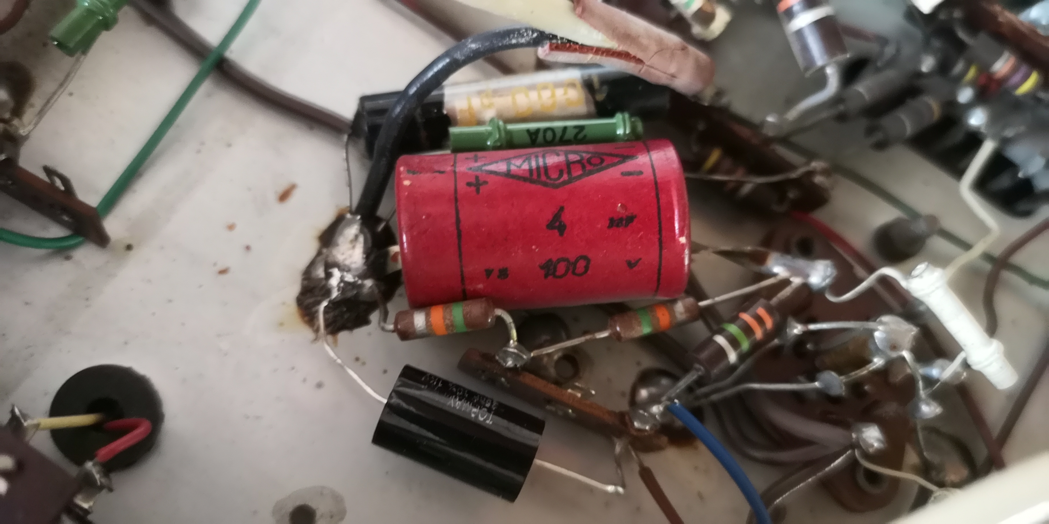

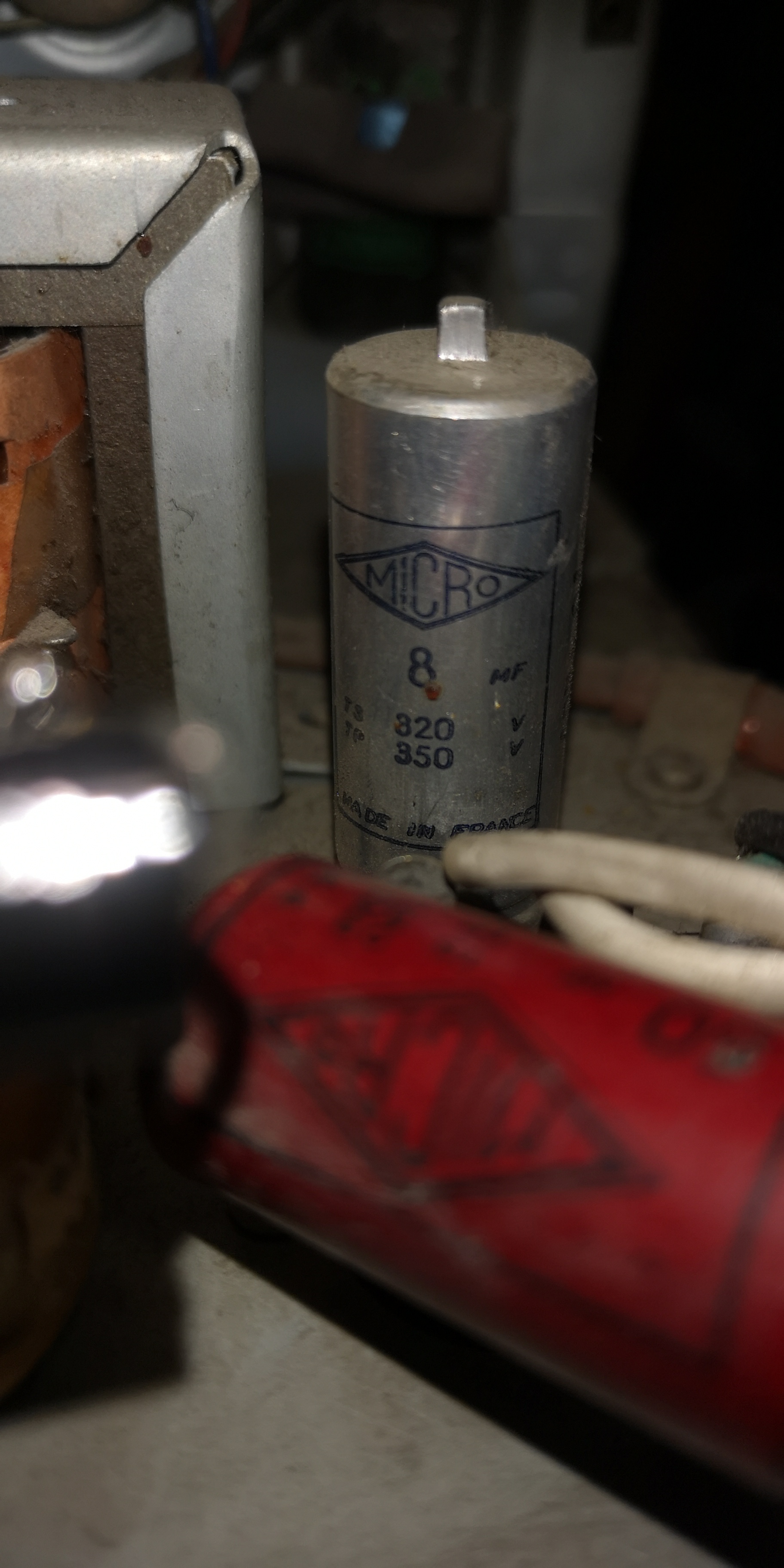

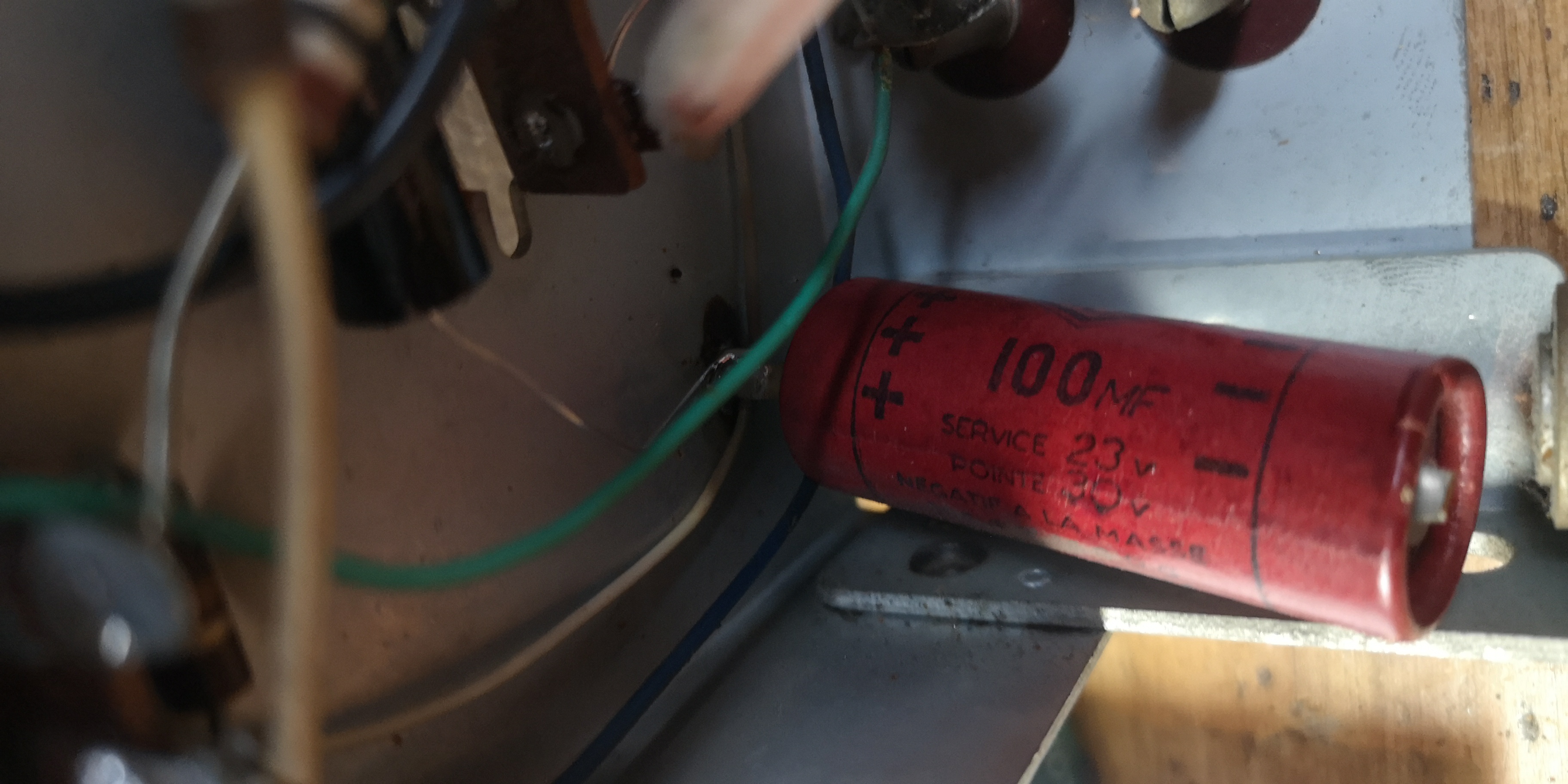

    je souhaite changer des condsosde valeur 100Mf 30V, 4Mf 100V , 50Mf 30V, et 8uMf 350v mais je ne trouve pas sur le net pouvez vous m’aider?

    pour le 100Mf 30V, prendre 100µf 35v ou plus courant 50volts voir 63 volts (valeur normalisées)
    4Mf 100V, prendre 4,7 µf 100v
    50Mf 30V, prendre 47 µf 35v ou plus courant 50 voir 63 volts
    8uMf 350v, prendre 10µf 350v ou 375V ou même 400V, car la taille des condos est actuellement plus petite que leur ainés
    cordialement Bozec
