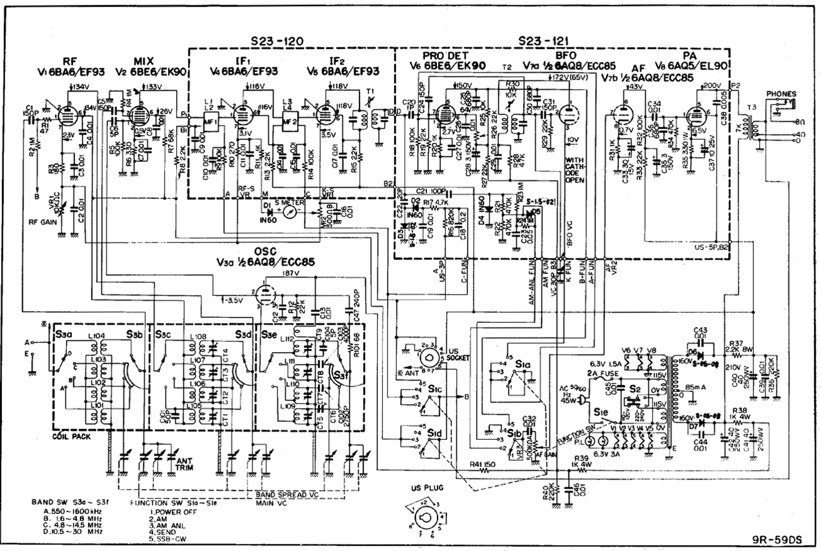

    Et le schéma

    Pensez aussi a contrôler les valeurs des divers composants et faites des mesures de tension comme indiqué sur le schéma joint. C'est un produit des années 1970, il doit avoir beaucoup d'heures d'utilisation !

    A priori, votre appareil fonctionne , contrôlez les tensions comme indiqué sur le schéma de principe fourni par F6FLC.mais surtout, pour mettre le nez dans un tel récepteur déjà complexe, il faut s'y connaître un minimum en electronique, donc, attention aux manipulations faites par un néophyte. ( sans vouloir vous vexer ) car parfois, le remède est pire que le mal !

    Je n'ai rien dessouder mais une chose est certaine, au lieu de 2x 160V en sortie du secondaire du transfot d'alim j'ai 2x168V avant les diodes ,et en plus de cela j'ai environ 10V de plus par rapport aux tensions sur le schéma a la resistance (R37 2,2K) schunté avec R36 220K qui va a la masse et qui alimente V1/V2/V4/V5. j'ai environ 150V je n'ai pas les tensions par rapport a la Doc j'ai environ 150V sur le Tube MIX V2/ 6BE6 y comprix sur le Tube RF V1/6BA6 etc etc.je n'ai aucune de ses tension.indiqué.134V/133V/116V/118V.
Sujet : Trio 9R-59DS Nouveau De michel87  Le 12-12-2020 à 22:43 sta
    Le sélecteur de tension secteur est sur 220 ou 240V?
Sujet : Trio 9R-59DS Nouveau De RETRO25  Le 12-12-2020 à 22:47 sta
    votre tension alternative au secondaire du transfo d'alimentation est supérieure de 8 volts ce qui n'est pas la fin du monde.
    voyez si le selecteur de tension secteur n'est pas sur 220 volts au lieu de 240 ou 245, la tension au secondaire devrait redescendre un petit peu et par conséquent la tension redressée filtrée continue aussi - vous devriez avoir en continu U alt x 2

    le selecteur du transfot est remis a 220V maintenant j'ai bien 2x160V au secondaire du (T-A) avant redressement , mais je n'ai toujours pas les tension indiqué sur la Doc j'ai plus de 150V environ sur V1 au lieu de 134V y compris sur V2
    tension redressé = 218V a la cathode de la diode
    et plus de 150V a la sortie de la résistance R37- 2,2ket R36-220k/ C40/C39 relié a la masse qui alimente V1/ V2/V4/V5.

    Apres un test des tensions ce matin, je ne me réjouis pas de trop, car elle ne sont pas les mème partout.
    la continuitée du transfot de sortie est convenable
    Tension redressé toujours 218V
    Anode V8 =207V
    par contre Anode V7 j'ai bien mes 43V je pense d'abord a changer les chimiques C40 et C42 et voir ensuite sinon R37 2,2k possede la bonne valeur c'est a ne rien comprendre je regarde dans mon fouillis si j'ai une autre 6AQ5 pour essaie

    '' Anode V8 =207V ''
    ne vous tracassez pas pour 6 malheureux volts en trop, le tube final accepte jusqu'à 250 V de tension anodique d'après les datasheet constructeur .
    par ailleurs, si les tensions indiquées sur le schéma d'origine ont été prises à l'aide d'un contrôleur analogique , la faible résistance interne de ce genre de multimètre induit des différences par rapport aux multimètres numériques actuels dont la résistance interne est de 10 m .. ( n'oublions pas que votre appareil date des années 70.
    Autrement, avez-vous testé la BF comme mentionné ci-dessus ?

    j'ai changer les chimiques comme prévu C33/ C34/C35/C37/C40/C41/C42( et aussi (C43 /C44) la Tension reste la meme aucun changement voila j'ai toujours un peu plus de 210V par rapport a la Doc et je n'ai pas les 134V sur le tube RF et MIX mais le recepteur restera en l'état c'est a dire tel qu'il est actuelment .

    @ Billy 37
    on ne sait toujours pas si ''la ronflette'' a disparu avec le changement des chimiques ?
    Quant au coup de marteau sur le transfo .... drôle d'idée ! j'éviterais si j'étais vous !
    si ce sont les tôles du TA qui vibrent un peu , vous pouvez essayer de resserrer légèrement les 4 tiges filetées qui maintiennent les tôles .
    si la vibration provient des enroulements, on ne peut rien y faire à mon humble avis ...

Sujet : Trio 9R-59DS Nouveau De F6FLC  Le 16-12-2020 à 01:09 sta
    Pas enfoncer le transfo dans le châssis avec une masse !
    petits tapotements avec le manche d'un tournevis si le marteau fait peur
    il suffit qu'une ou deux tôles bougent pour que ça disparaisse (peut-être pas, mais ça ne coûte rien d'essayer

    oui, bien sûr .. et si les constructeurs appliquent de la cire pour bloquer les noyaux des transfos c'est pour prévenir leurs déplacement en cas de catastrophe naturelle !
Sujet : Trio 9R-59DS Nouveau De billy37  Le 16-12-2020 à 13:15 sta
    Non RETRO25 la ronflette est toujours presente, non seulement sur le HP mais aussi au casque et la c'est genant je pense que je vais devisser le TA du chassis resserrer les pattes qui retiennent les lames et a l'oreille je verrais ce que cela donne, sinon le volume étant fermé fermé je ne comprend pas pourquoi les vibrations s'entendent au casque et au HP une chose est certaine ce Bzzzzzzz vient du TA et amplifiié .je regarderais aussi aux soudures mais ca ma l'air bien de ce coté je verrais quand meme.
