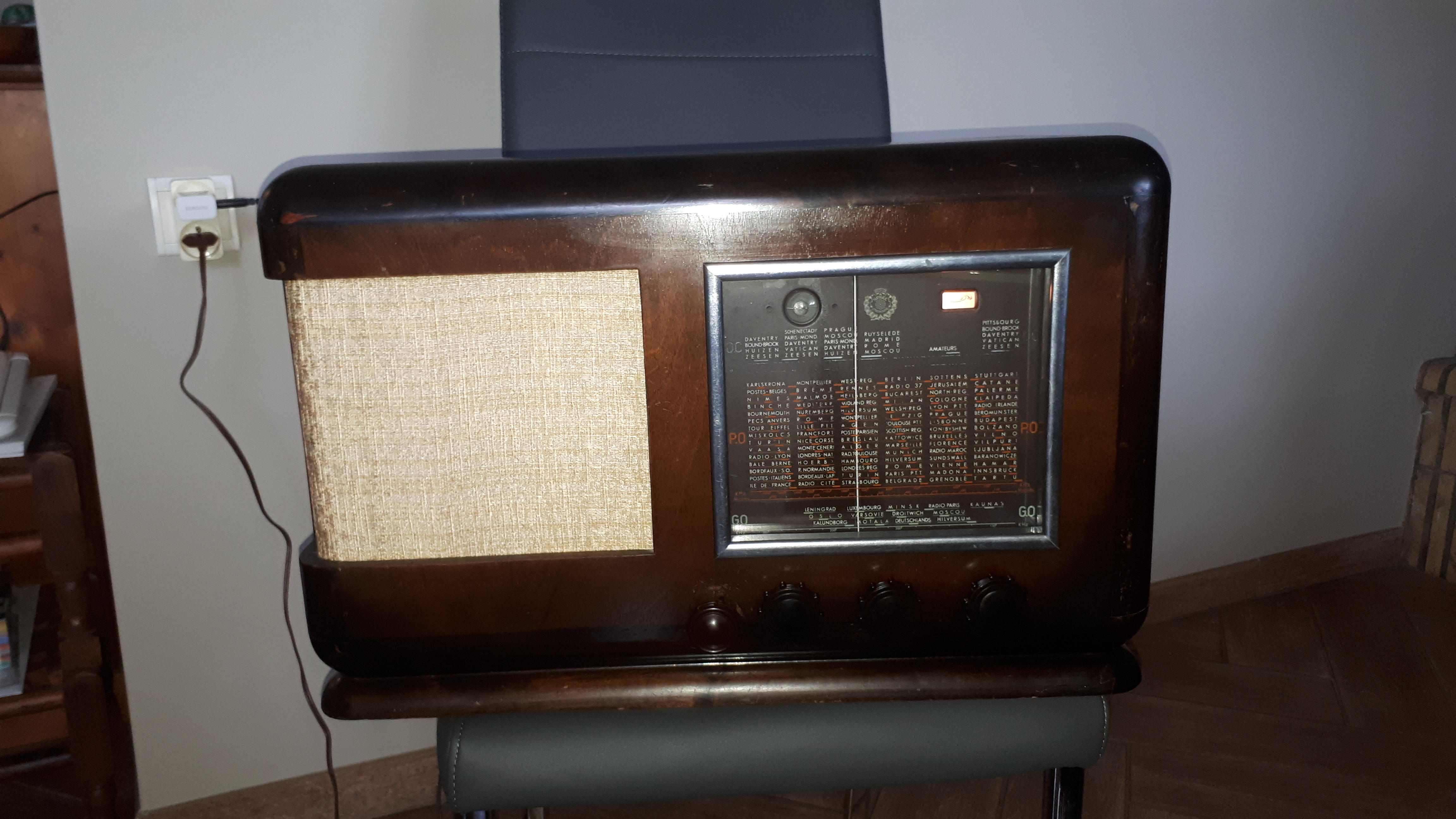

J'ai remis en fonctionnement ce poste que
je pense être un Ducretet de par sa conception . Je n'ai pas trouvé le schéma.
Il fonctionne à merveille ,mais il y a l'oeil magique qui est rincé et comme souvent le marquage est effacé.
Voici la liste des autres lampes , Si vous avez idée de la référence de l'oeil ?
Merci.
6A8;6K7;6Q7;6V6;5Y3

très certainement 6AF7 pour l’œil

EM34 culot octal ou EM4 culot transcontinental ?
| Sujet : Oeil magique Ducretet ? Nouveau | De Pascal0811bis Le 23-01-2021 à 11:53 sta |
Bonjour. En gros modèle d'oeil magique il y a:
En culot transcontinetal: EM1, EM3, EM4
En culot octal: EM34, EM35, 6AF6, 6AF7, 1629, 6AB5 ...
Sans compter les culots US.

Culot octal d'accord ! Mais toutes les lampes à culot octal ne s'ont pas interchangeables . Alors comment choisir ?
| Sujet : Oeil magique Ducretet ? Nouveau | De grognon27 Le 23-01-2021 à 15:43 sta |
Regardez à l'intérieur de la lampe pour identifier les connexions et vérifiez sur un livre de caractéristiques. Dans le cas vicieux où l'argenture cacherait la partie inférieure de la lampe, cassez gentiment le verre et dégagez les brisures.

Une photo du support de lampe à l'arrière suffirait pour identifier l'indicateur d'accord ,les resistances sont souvent placées sur celui-ci !

Si on regarde bien dans les documents , ils sont tous interchangeables sans risques
| Sujet : Oeil magique Ducretet ? Nouveau | De Pascal0811bis Le 23-01-2021 à 19:57 sta |
Bonsoir. Comme indiqué plus haut, avec le culot octal cela a de grande chance d'être soit une EM34 (6CD7) ou une 6AF7 qui sont compatible niveau brochage et sensibilitée.
Vous ne risquez pas grand chose a essayer une des deux références si vous en avez une sous la main.
