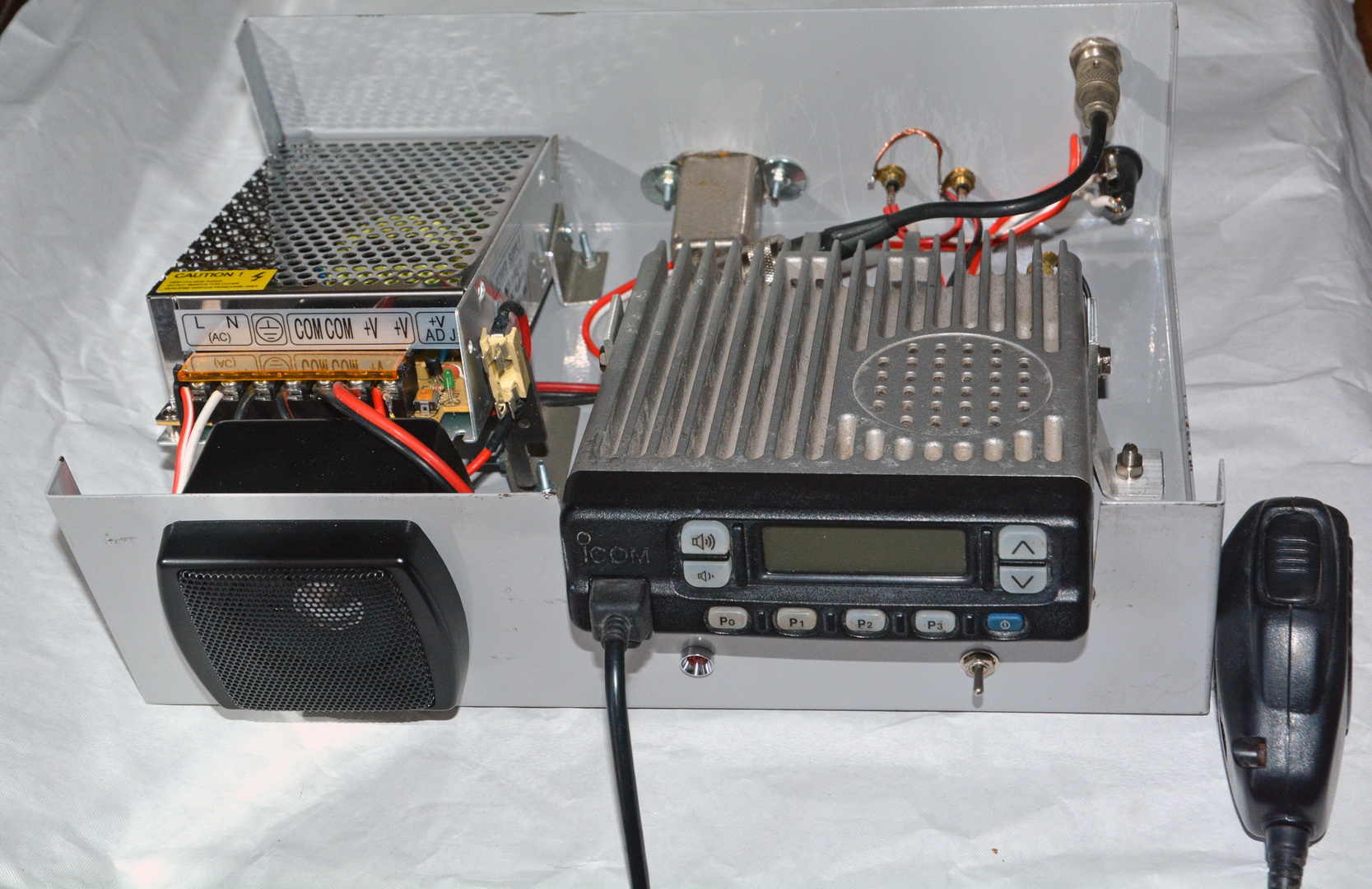

Sujet : Alimentation 12v Nouveau De F6FLC  Le 06-02-2022 à 11:20 sta
    si c'est pour du déca, effectivement découpage déconseillé
    par contre, pour du VHF/UHF, j'utilise ça, pas cher et pas de problèmes :
    https://www.ebay.com/itm/…
    photo d'un montage avec une alim chinoise pour un émetteur VHF 162 MHz
    aucun brouillage ni bruit de fond
