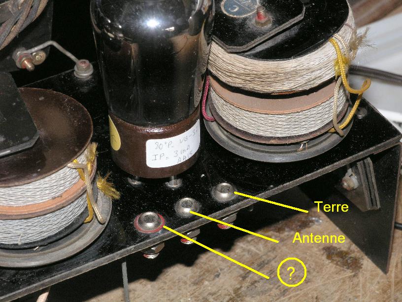

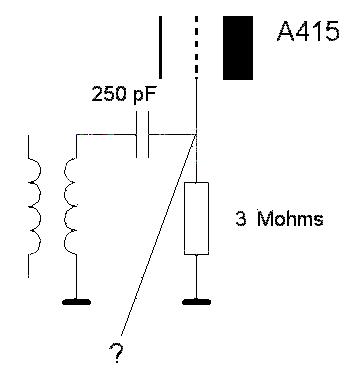

J'ai acheté à Bonneval un récepteur GODY datant d'environ 1925. Il ne comporte pas de bobinages d'accord mais deux douilles permettent d'y connecter un cadre. A côté de ces douilles, on en trouve une troisième reliée à la grille de la détectrice. Je pense qu'il doit s'agir d'une sorte de réaction destinée à augmenter la sensibilité mais je ne sais pas comment (condensateur ?) et où (enroulement spécial du cadre ?) faire le branchement.
Merci à qui pourra me renseigner.

Il est probable que votre condensateur de 250 pF ne soit pas en série avec le bobinage.
Une connexion de terre/masse + une prise intermediaire sur la bobine + une connexion grille me paraît plus plausible.

Cette lampe est elle la détectrice ? Peut-être une entrée BF pour un "Pick-Up" ?
| Sujet : Connexion mystérieuse sur un vieux Gody Nouveau | De Fredo Le 03-10-2006 à 06:00 sta |
JCJ, je crois que vous avez trouvé la bonne réponse. Cette lampe joue en effet le rôle de détectrice et, comme les (rares) pick-up de l'époque étaient généralement pourvus d'un potentiomètre au-dessus de leur axe de rotation, cela est cohérent avec l'absence de tout réglage de volume sur le poste lui-même (la seule façon de diminuer le volume sonore est de jouer sur la tension filament des lampes MF ou de désaccorder légèrement le réglage d'accord).
