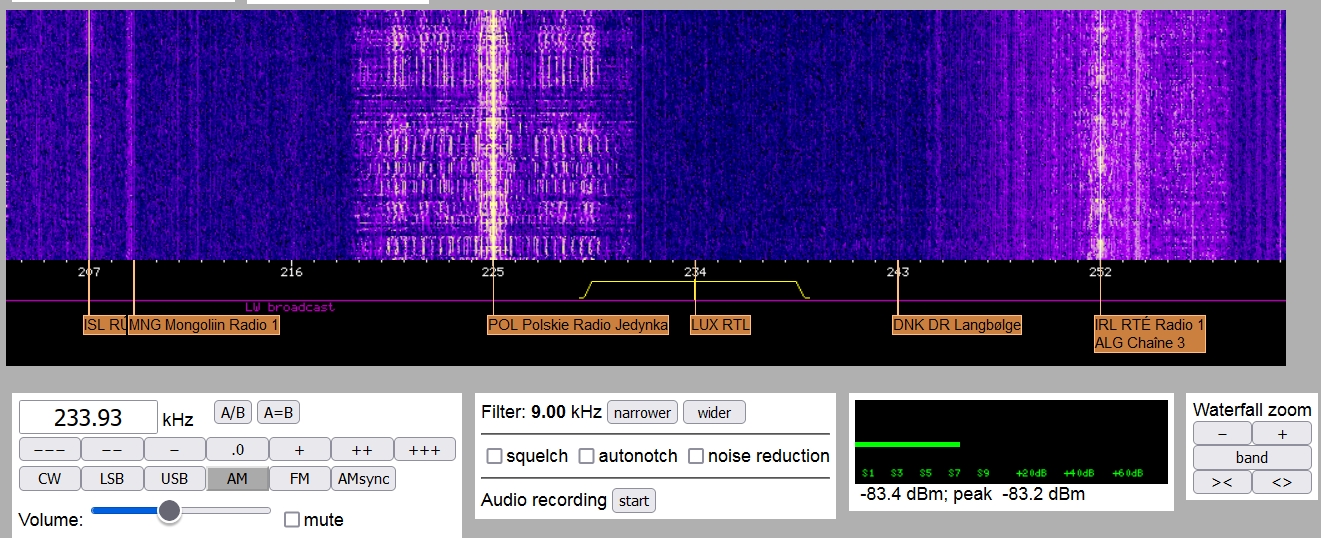

    RTL: actuellement la porteuse est coupée en GO à 00h23 14/03/2022 Voir: ===>

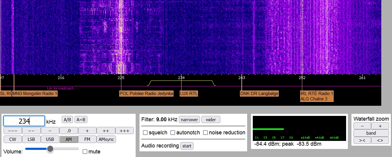

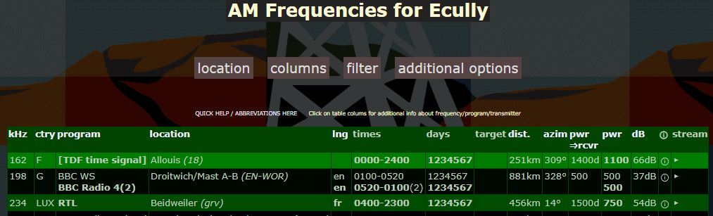

    Il semblerait que les émission soient interrompues de 23h à à 4h, voir extrait de fmscan.org >>>>>>>>

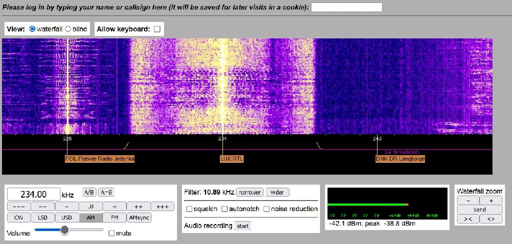

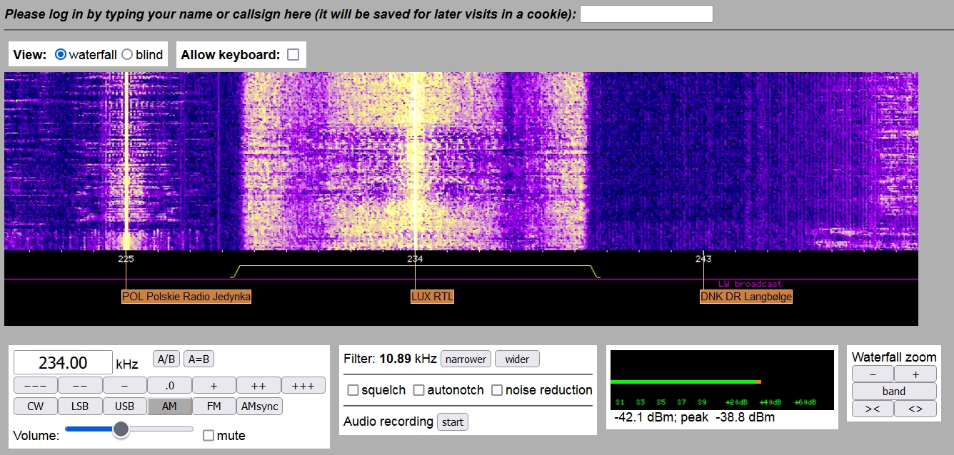

    Le signal est fort et clair cette nuit 15/03/2022 à 03h07.
    Le signal(modulation) est très large et dépasse la norme qui limite à 9 kHz, il est pratiquement à 11 kHz;
    voir ===>

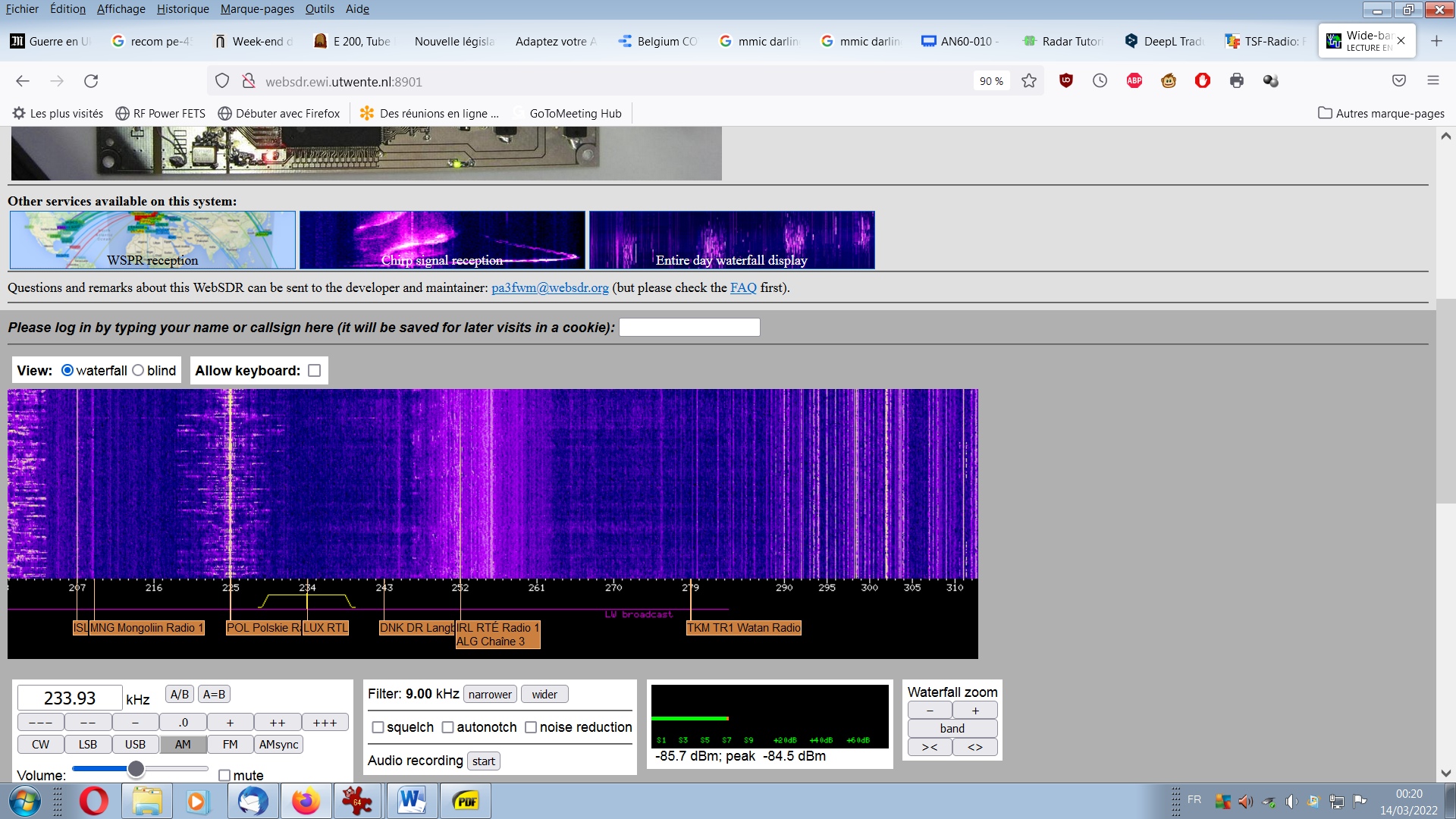

    question bête et con: avec quoi (logiciel???) visualisez-vous les spectres présentés?
    Bonne soirée,,
Sujet : RTL Nouveau De eric72350  Le 16-03-2022 à 22:06 sta
Sujet : RTL Nouveau De pointcom  Le 17-03-2022 à 07:50 sta
    J'utilise celui ci websdr.ewi.utwente.nl:8901
    Mais il y en a d'autres http://websdr.org/

    Je viens de regarder le même site qu'il y a 5 jours, la puissance a baissé, par contre le niveau est supérieur

    Le site fmscan.org indique le 19 mars 750 KW de PAR et 57 dB de niveau de réception
    Alors que le 14 mars le même site indiquait 1500 KW de PAR et 54 dB de niveau de réception
    Aujourd'hui avec la même PAR 750 KW le niveau indiqué est de 51 dB
    Je ne sais pas quelle est la bonne valeur
