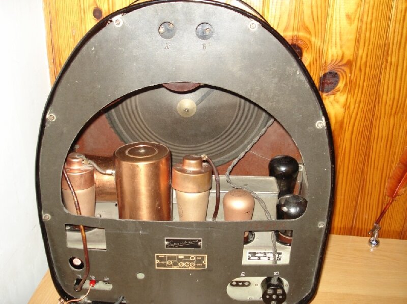

Effectivement, ces µµF sont des picofarad (pF)et à l'époque du 830A, les nanofarad (nF) n' étaient pas encore utilisés. Je sais grâce à un sujet ressent du forum que les valeurs normalisées des condensateurs et des résistances sont apparues en 1963 (norme CEI 60063) mais je ne connais pas l'époque de l'apparition des nF que je situe cependant plutôt après le milieu des années 50.
Plus généralement, le 830A est le poste de ma collection que je préfère car je le trouve d'une présentation originale, indémodable et qu'il n'est pas encombrant pourtant c'était plutôt un récepteur bas de gamme de chez Philips. L'un de exemplaires que je possède a dans sa partie supérieur de son dos un ''bouchond'antenne'' optionnel afin d'atténuer la trop forte réception de certains émetteurs locaux ce qui est désormais devenu une simple curiosité.
Bonne continuation.
Patrick.

merci patrick pour ces infos interessantes , vous devez avoir la version AS avec ce module , comment avez vous changer les condos dans le boitier métalique ? j'ai acheté ce poste pour 30 et en bon état par contre j'ai fait 90km pour le chercher à Nancy , au fait Foxpat54 est du 54 ? moi c'est 57.

| Sujet : Valeur condos Nouveau | De FOXPAT54 Le 15-12-2022 à 20:01 sta |
J'ai deux 830A et celui avec le bouchon antenne doit être effectivement le ''AS''. Le premier fonctionne toujours parfaitement avec ses composants d'origine. Pour le second, je n'ai changé que les condensateurs qui étaient dans les deux boîtes car je trouve que c'est un poste de collection qui mérite d'être conservé au maximum dans son état d'origine s'il n'a pas déjà été bricolé comme les deux miens.
En ce qui concerne ces deux 2 boîtes dont les condensateurs sont repérés par des grandes parenthèses sur la liste des composants diffusée au début de ce sujet, je les ais ouvertes en sciant leur dessus à la scie à métaux. Je les ais vidées ( il y a dedans une sorte de graisse blanche particulièrement salissante) et j'ai câblés les nouveaux condensateurs en m'aidant du schéma. J'ai refermé les boîtes en les soudant à l'étain. Je n'ai constaté aucune différence de fonctionnement sur ce second poste. Par ailleurs, il y a en principe de gravé sur chaque boîte leur date de fabrication
Patrick.
| Sujet : Valeur condos Nouveau | De f4fdw Le 15-12-2022 à 21:04 sta |
merci pour ces précisions , je vais donc mesurer les condos avant de passer l'ouvre boite .
