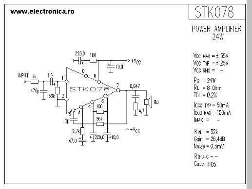

le schéma de base d''un stk078
Remplacement des condos ?
Le plus simple est de regarder le signal en entrée de vos STK à l'aide d''un oscillo

Datasheet des STK
En complément de fa77157, vérifier la tension d'alimentation 35 V max à vide, 25 V en fonctionnement
Vérifier avec un ampli en lieu et place des STK, même avec des enceintes amplifiées pour PC, ça permet d'éliminer la partie préampli. Raccordez sur le point de la broche 1 (STK non raccordé)

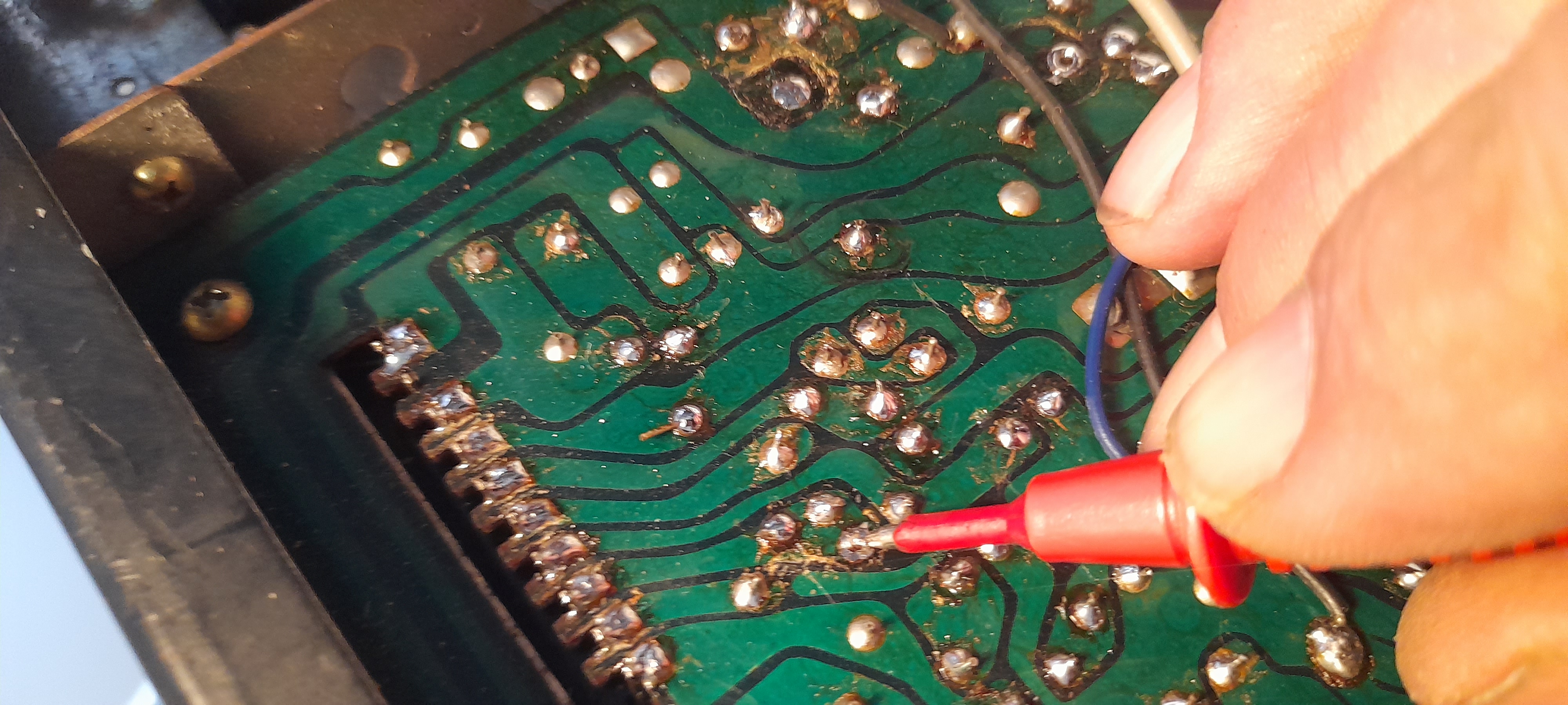

Mesures faites
J ais 32v sur la pin 8 et -32v sur la pin 6
| Sujet : Ampli denon sa-3350 Nouveau | De Jeanmi Le 16-12-2022 à 14:41 sta |
Si je mesure multimédia à 20k entre masse et r307 le son revient de manière assez correcte

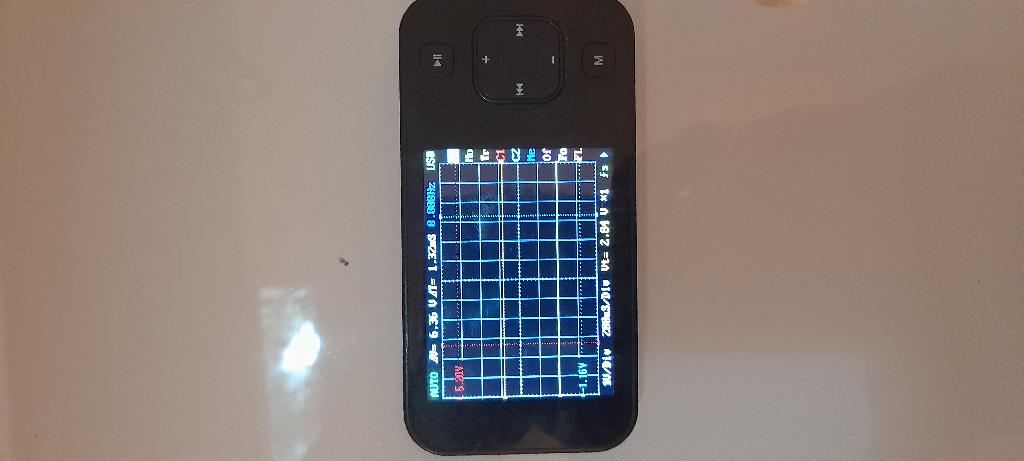

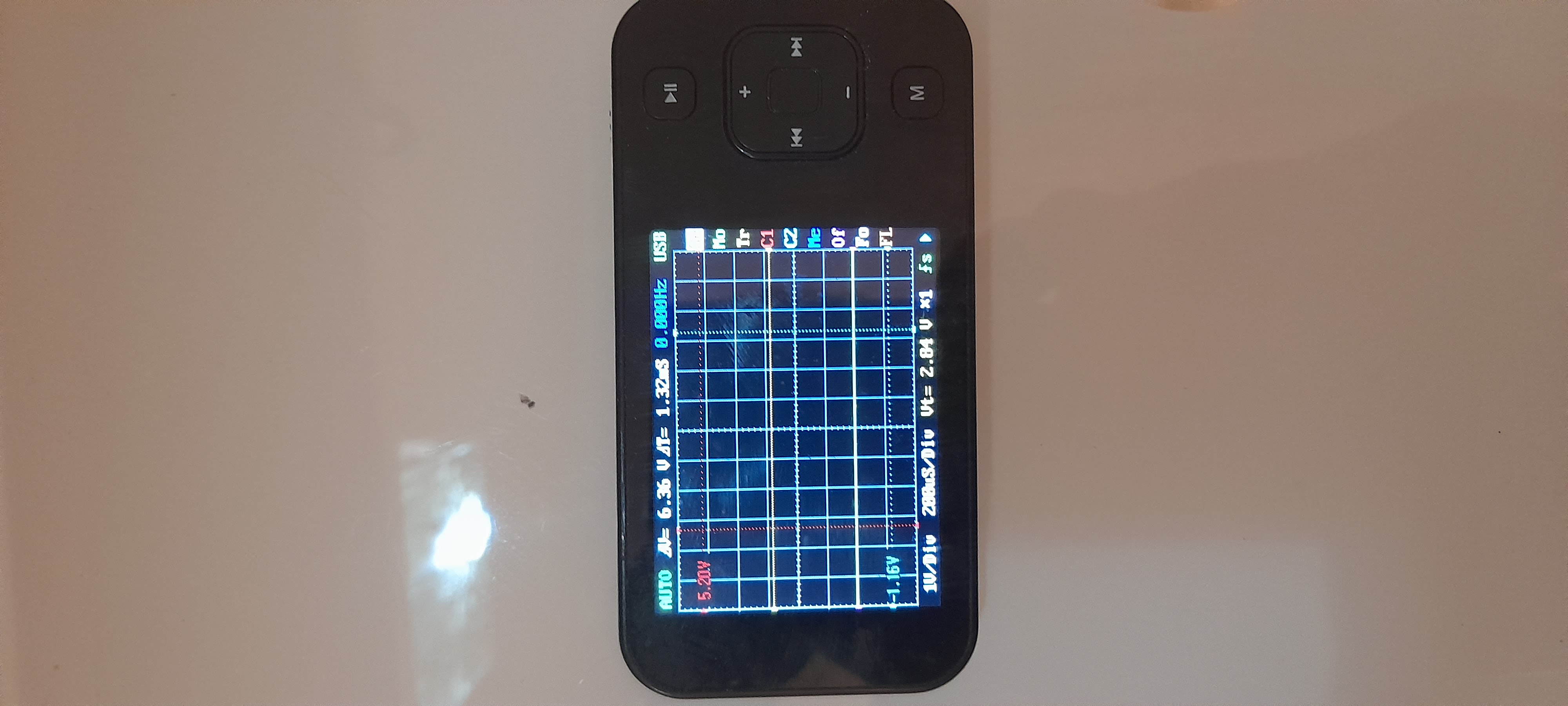

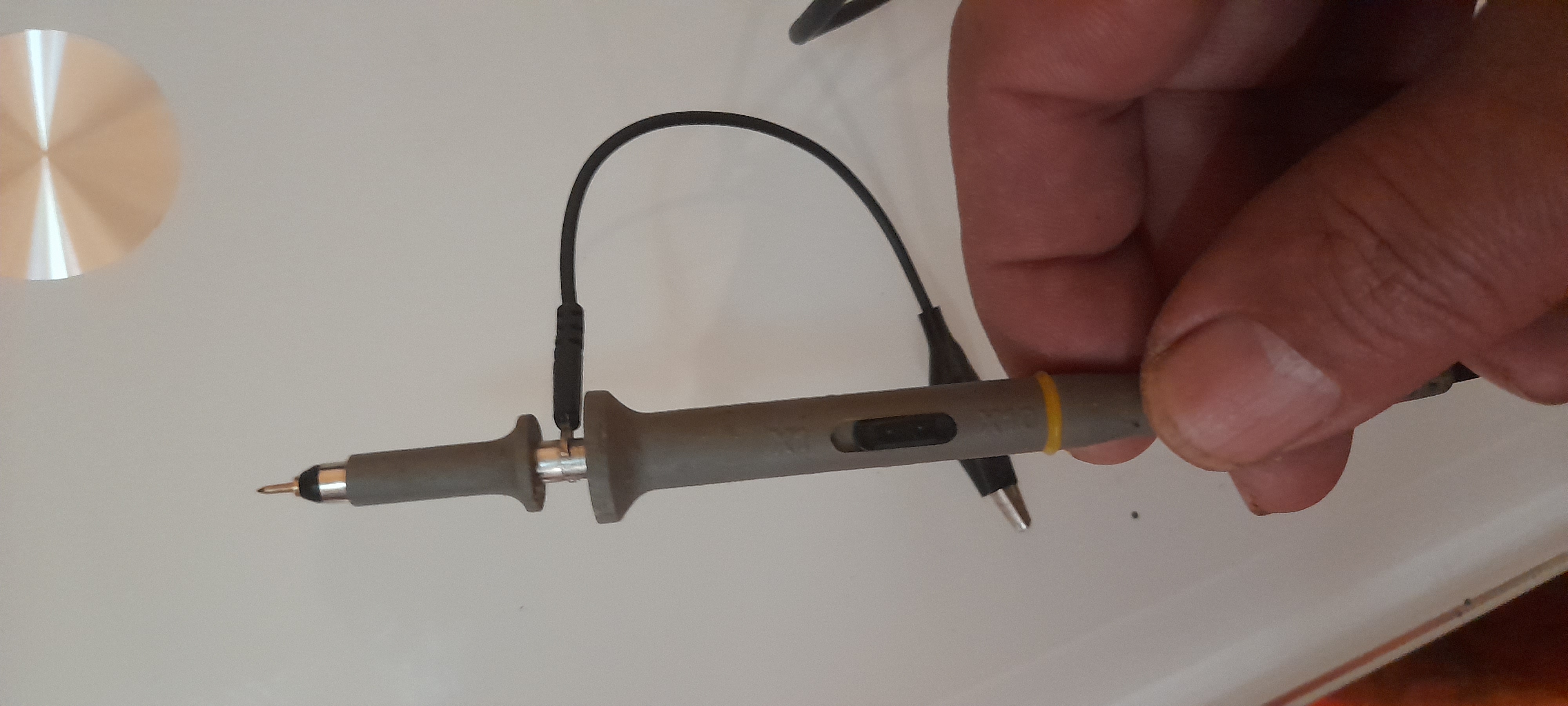

J ais un mini oscillo digital
Mais je suis un peu noob avec ce genre d appareil
| Sujet : Ampli denon sa-3350 Nouveau | De fa77157 Le 19-12-2022 à 17:59 sta |
Avez vous un géné bf ? si oui c'est parfait, sinon rechercher sur le net une application type Générateur de fréquence ( google play pour telephone)
''les 2 HP débranché ''
Vous injecter un signal sur votre ampli et vous regarder sur le potar volume si le signal est présent
vous regarder ensuite si le signal est présent sur la borne 1 du STK078
si le signal est présent, vérifier le signal en sortie bornes 7
Si réponse negative vous pouvez vérifier les quelques chimiques et résistance autour du stk
et en dernier remplacé les STK
A faire sur les 2 voies
Merci de nous faire un retour avant remplacement des STK
