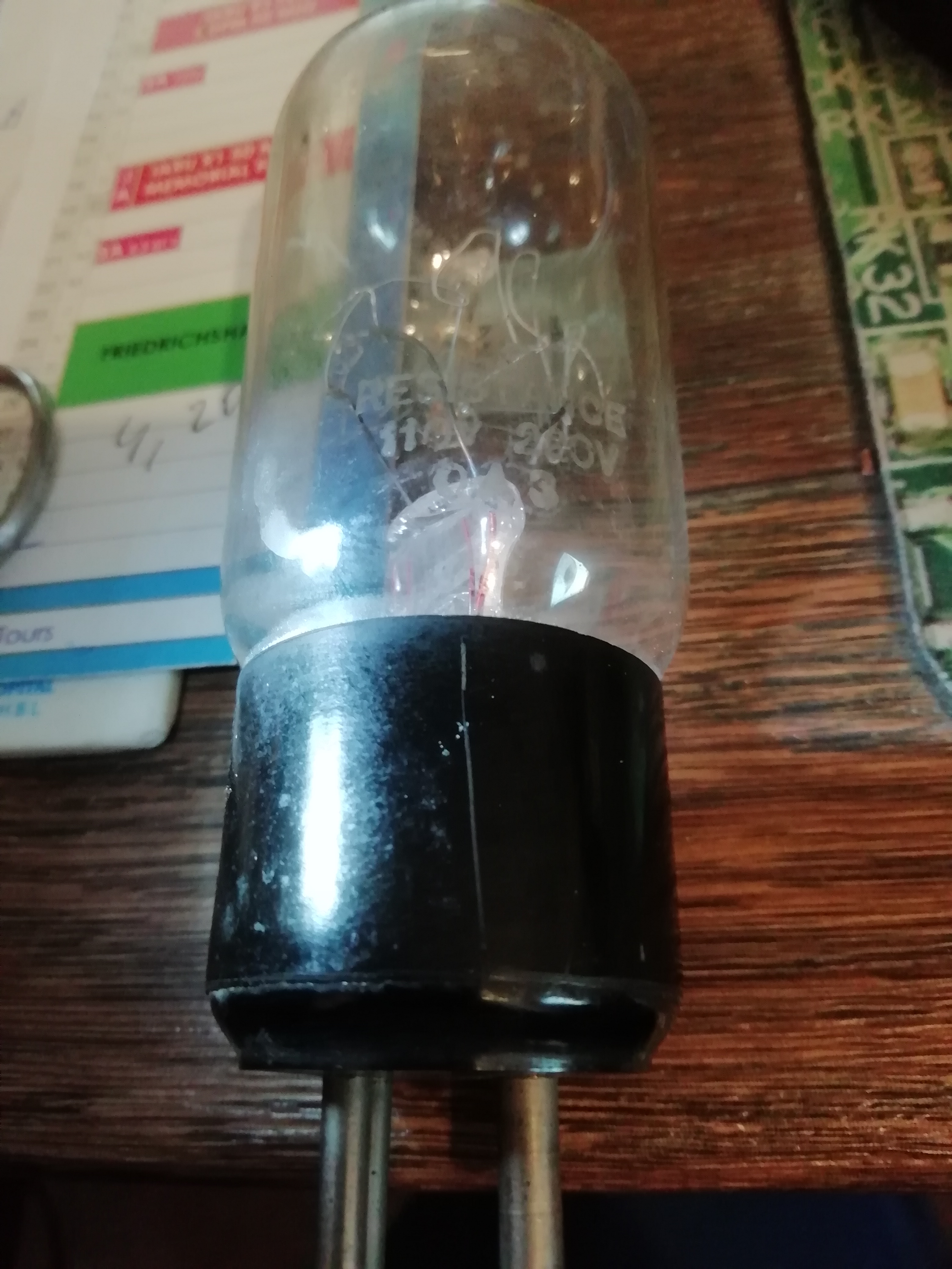

J'ai un poste Esseler SLR5 ou 6 qui a un tube régulatrice Grammont Fotos marqué Résistance 110v 220v OA3 dont le filament est HS , le brochage est de 4 broches de type Europe , merci à ceux qui ont des infos ou des solutions de remplacement ou ersatz etc...

le plus simple c'est de faire fonctionner le poste correctement en 110v et de recalculer une R équivalente en 220v.

Le problème c'est qu'il y a 2 résistances dans le tube environ de 20 ohms chacune en série donc il y en à une pour le 110v et les deux pour le 220v

petite précision , le filament se balade dans le tube mais n'est pas rompu , d'ou la possible mesure
