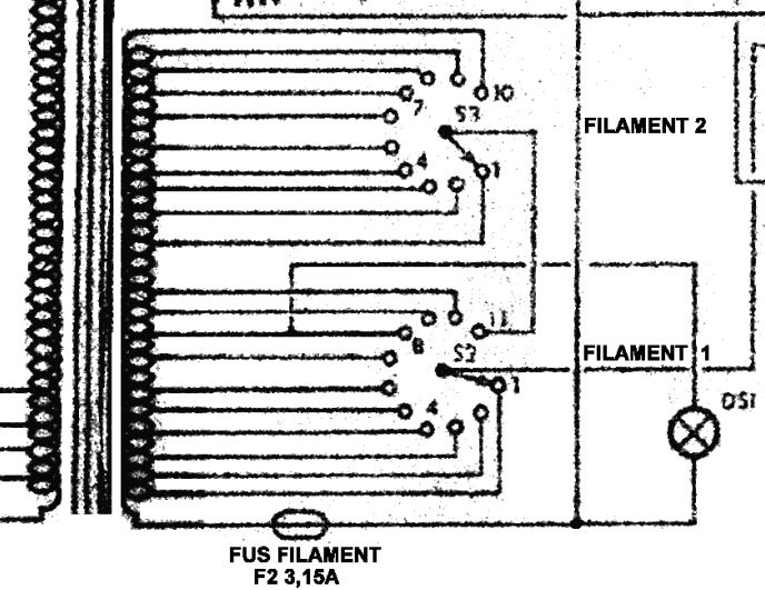

Vous avez le schéma du lampemètre dans les archives du site
C'est assez basique comme montage

Le voyant V filament est-il allumé lorsque le lampemètre est en marche ?
Si c'est non vérifier le fusible F2 3.15 et le voyant 6.3v
Si c'est oui , débrancher votre lampemètre et vérifier les continuités du chauffage
Si vous n'avez pas la tension de chauffage, il faut partir du transfo coté secondaire et vérifier la continuité a travers les différents commutateurs jusqu'au supports
Avec un multimètre c'est suffisant s'il fait ohmmètre

j'ai vérifié tout ça et j'ai bien mes tensions sur mes supports. Les fusibles sont ok et la continuité se fait bien. Par contre le voyant de marche ne s'allume que lorsqu'un tube est connecté sur un support sinon il ne s'allume pas (contrairement au voyant du 310BTR qui s'allume sans présence de tube)

le voyant doit toujours être allumé dès que l'inter est sur marche
comme se porte le fusible des filaments ?
| Sujet : PANNE METRIX 310B Nouveau | De F6FLC Le 21-12-2022 à 01:10 sta |
Ou coupure de la liaison entre les deux secondaires via F2
| Sujet : PANNE METRIX 310B Nouveau | De fa77157 Le 21-12-2022 à 07:17 sta |
Pour le voyant ce n'est pas normal sur un 310b si le schema est correct
Cela ressemble à un défaut de connectique sur un des commutateurs, j’ai déjà eu ce type de
panne sur un simple cordon. A l’ohmmètre c’était bon et lorsque le cordon était parcouru par un courant c’était une coupure
Faites vos mesures avec un lampe 6.3v externe et vérifier l’allumage de votre voyant au fur à mesure de vos galettes en partant du transfo coté filament
Faites l'essai sur une tension plus faible 5v/4v
Remplacer vos fusibles même s’il semble bon
A+
Francois

Bonjour, et merci infiniment pour le temps que vous m'avez accordé et la précision de vos informations.
Comme vous me l'aviez indiqué, j'ai changé le fusible et tout s'est remis à fonctionner. Je ne comprends toujours pas pourquoi, alors que le fusible est bon, il cause le dysfonctionnement du lampemètre. Mais le résultat est là et tout fonctionne à merveille.

Pour le fusible j'ai déjà rencontré ce problème, j'ai aussi rencontré ce problème sur un support de fusible avec le même résultat.
A l'ohmmètre c'était ok et pourtant ce la ne fonctionnait pas. Apres nettoyage du porte fusible qui était correct, c'est redevenu ok
Ne pas oublier que les voltmètres récents ont un impédance élevées
A+
Francois
| Sujet : PANNE METRIX 310B Nouveau | De F6FLC Le 22-12-2022 à 18:01 sta |
Probablement oxydation dans le porte fusible
