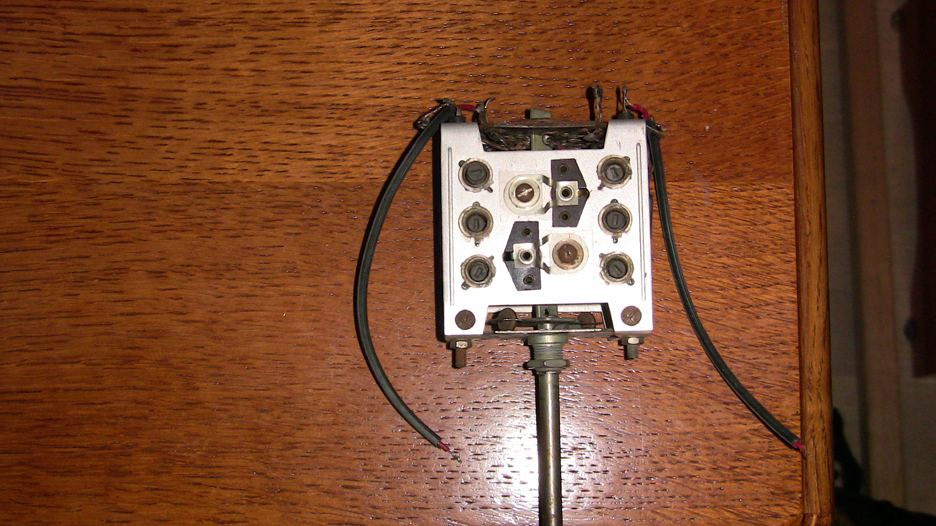

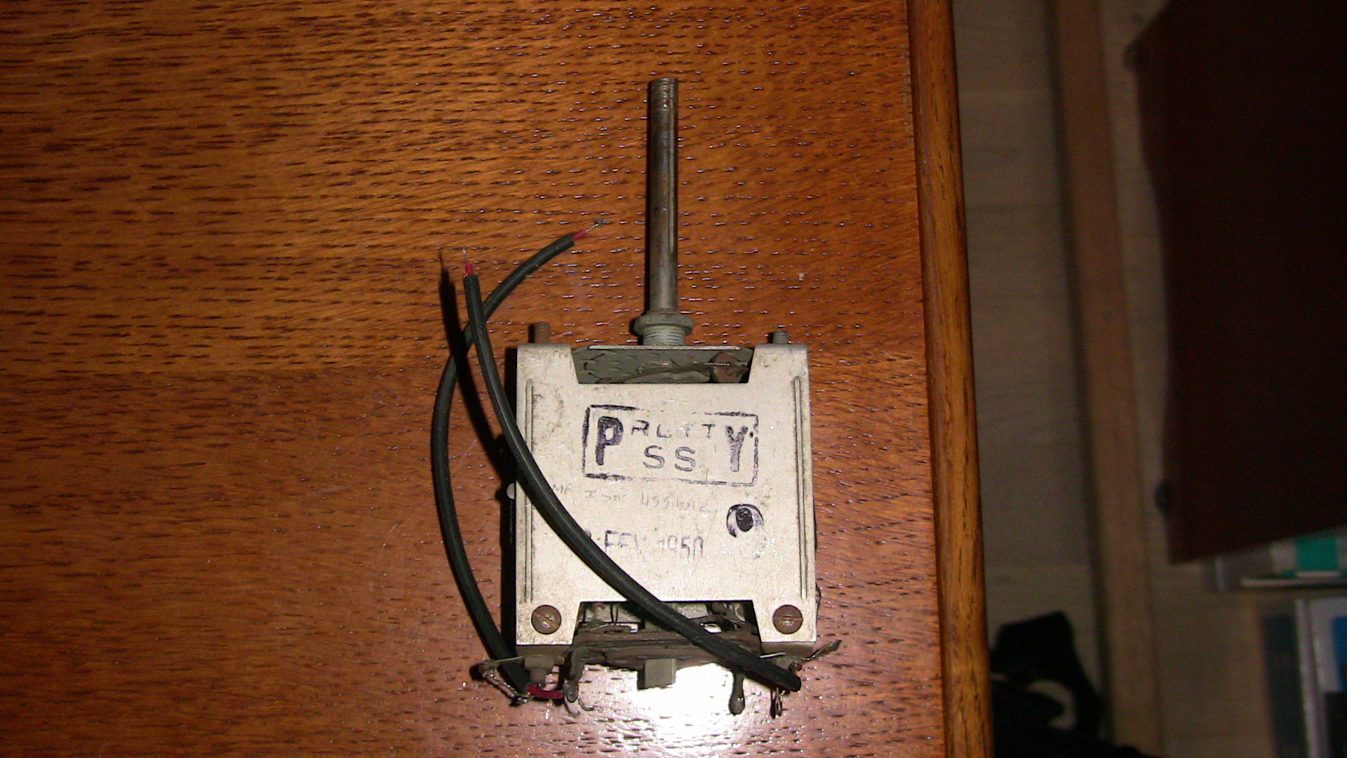

Bonjour mon Beau Roméo,
c'est ce bloc que tu cherches ?

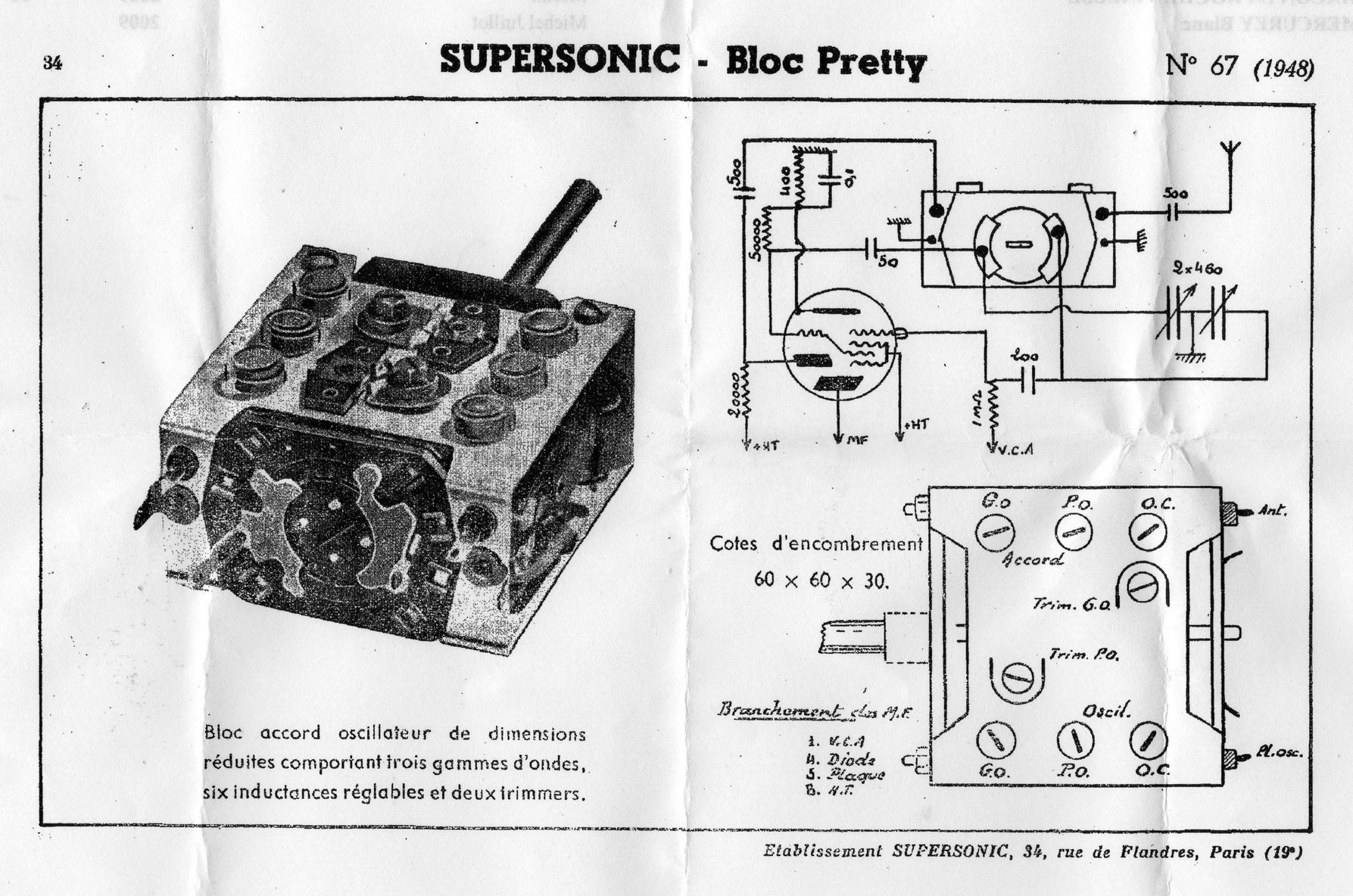

Il y a une fiche dans le Grand Livre pour ce bloc:
https://www.doctsf.com/su…

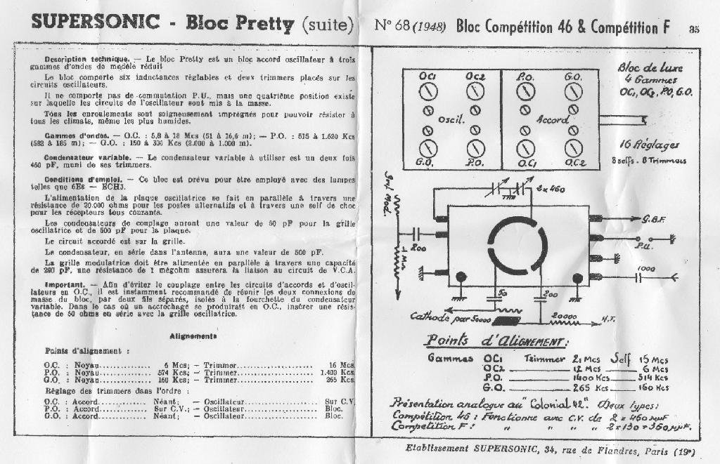

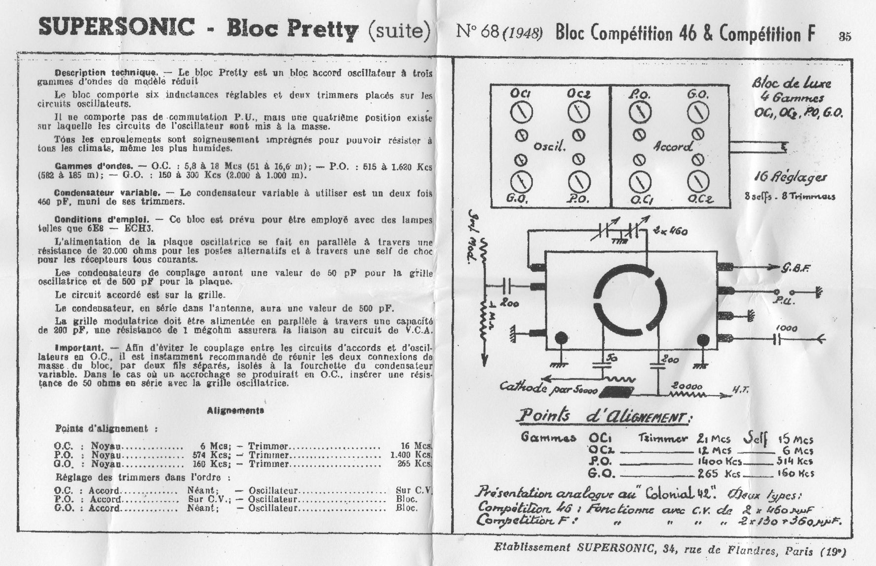

Voici ce qu j'ai sur le bloc Pretty.

Oui ! Bonjour Juliette (!)
C'est exactement le modèle que je recherche.
On peut faire affaire ? (en tout honneur bien sûr!)

Merci pour vos références sur le bloc d'accord Pretty. Mais, étant donné qu'il y a une coupure interne d'un bobinage dans le bloc, je recherche quelqu'un de sympa qui pourrait me trouver ce fameux bloc d'accord sans lequel le poste ne pourra plus fonctionner.

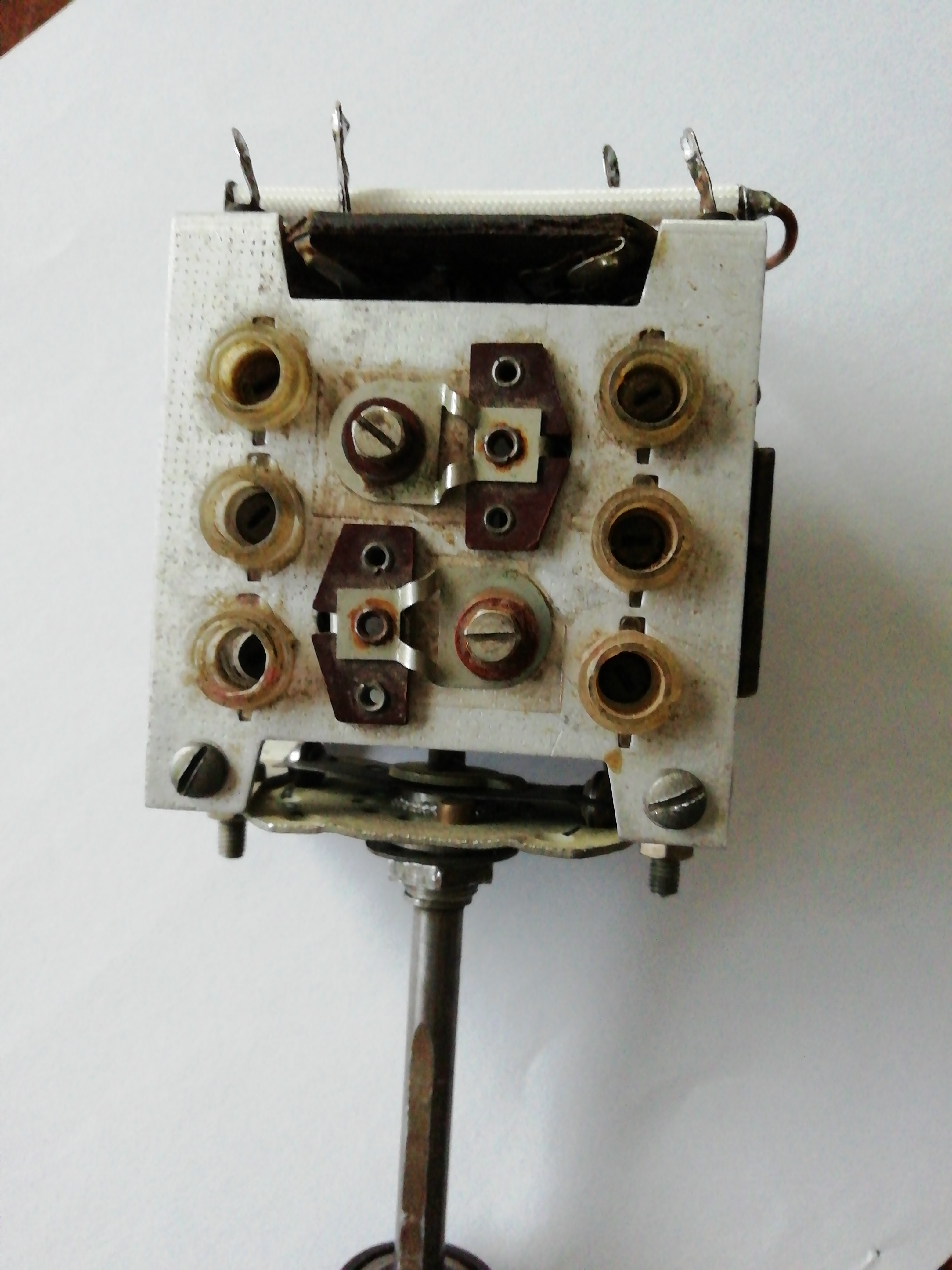

Moi, je connais bien Juliette,
elle vient de déposer le bloc chez moi.
Dès que l'on se verra, je te le remettrai en mains propres.
