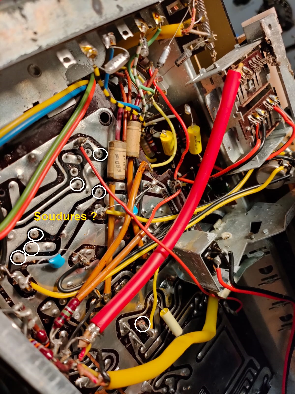

J'ai entamé la restauration d'un poste Nordmende parsifal (très bel engin). Après avoir changé tous les capas et lampes j'ai le problème suivant: en mode pick-up le son stéréo est normal coté droit, plus faible côte gauche et je ne sais comment trouver la cause, peut-être un tranfo de sortie fatigué ? une soudure sèche ? ou bien le double potentiomètre de volume ?

Sujet : Nordmende parsifal Nouveau | De Schoser Le 21-01-2023 à 21:05 cms |
Pas mal de soudures à refaire ???
VOIR votre Photo.

Sujet : Nordmende parsifal Nouveau | De sonora64 Le 21-01-2023 à 21:24 sta |
merci pour votre aide !
ok alors je passe un coup de fer sur lesdites soudures et je change les capas en question, si vous avez d'autres conseils n'hésitez pas !
