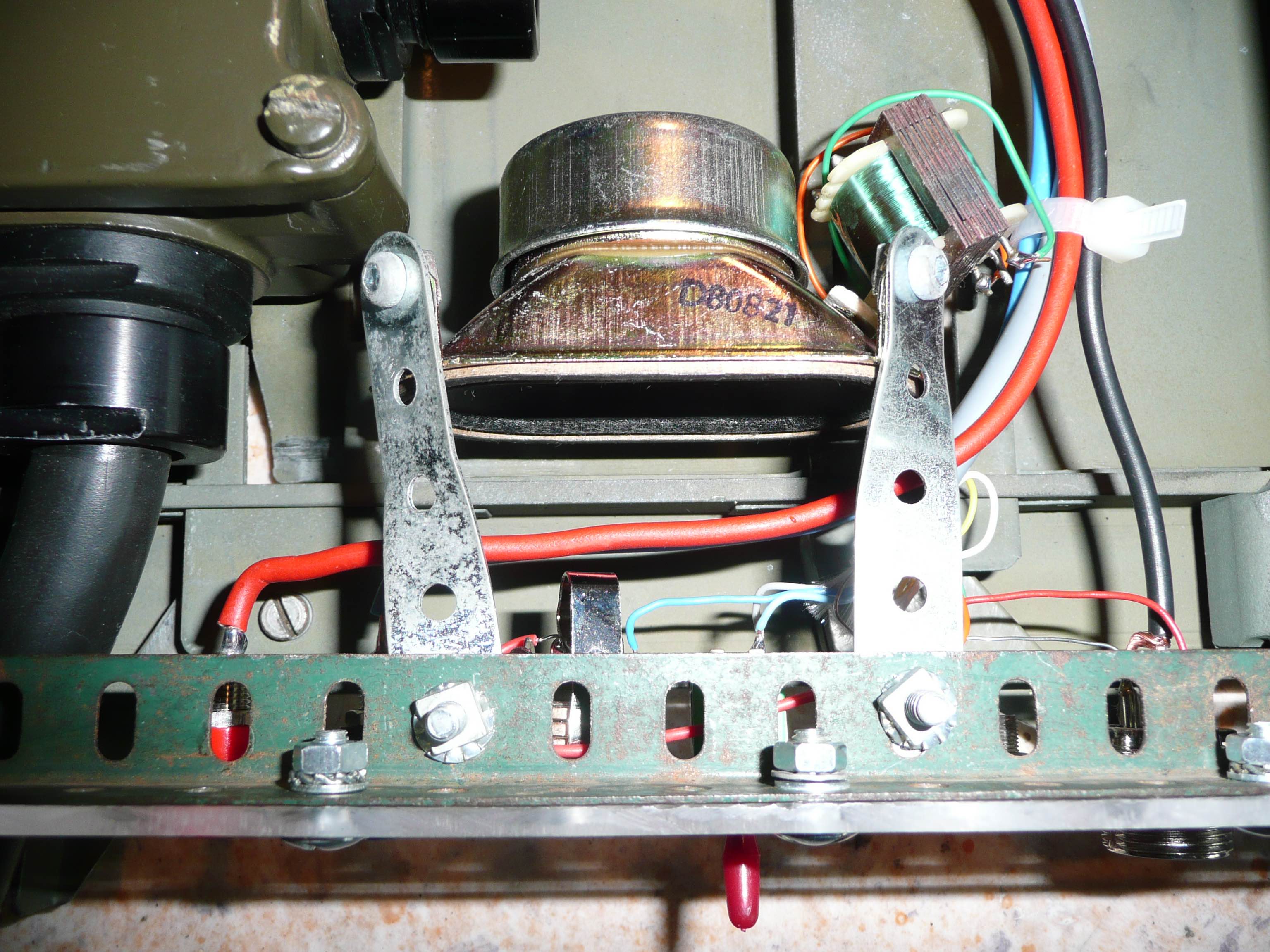

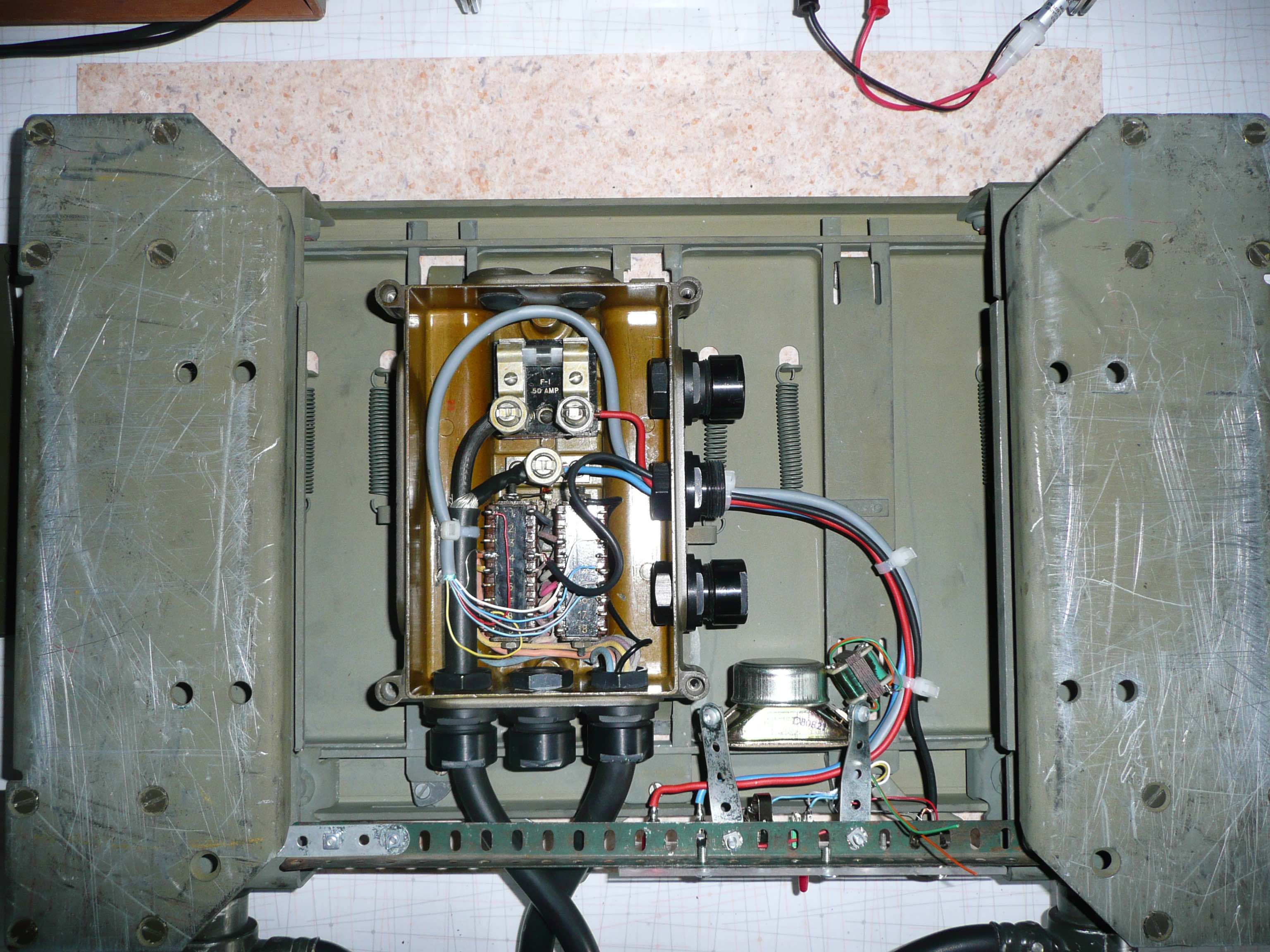

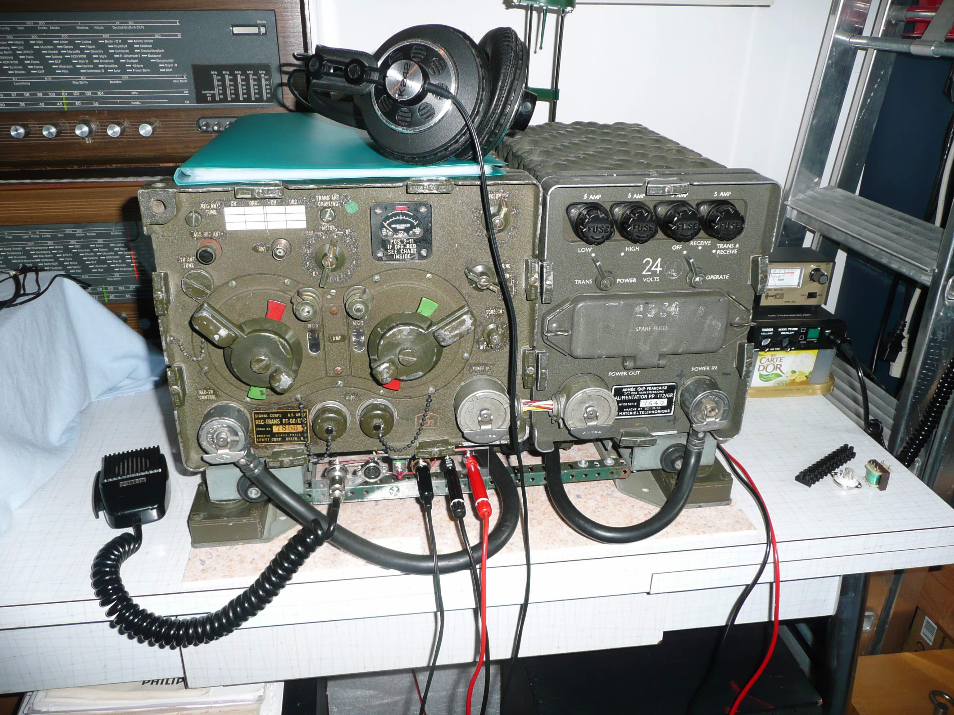

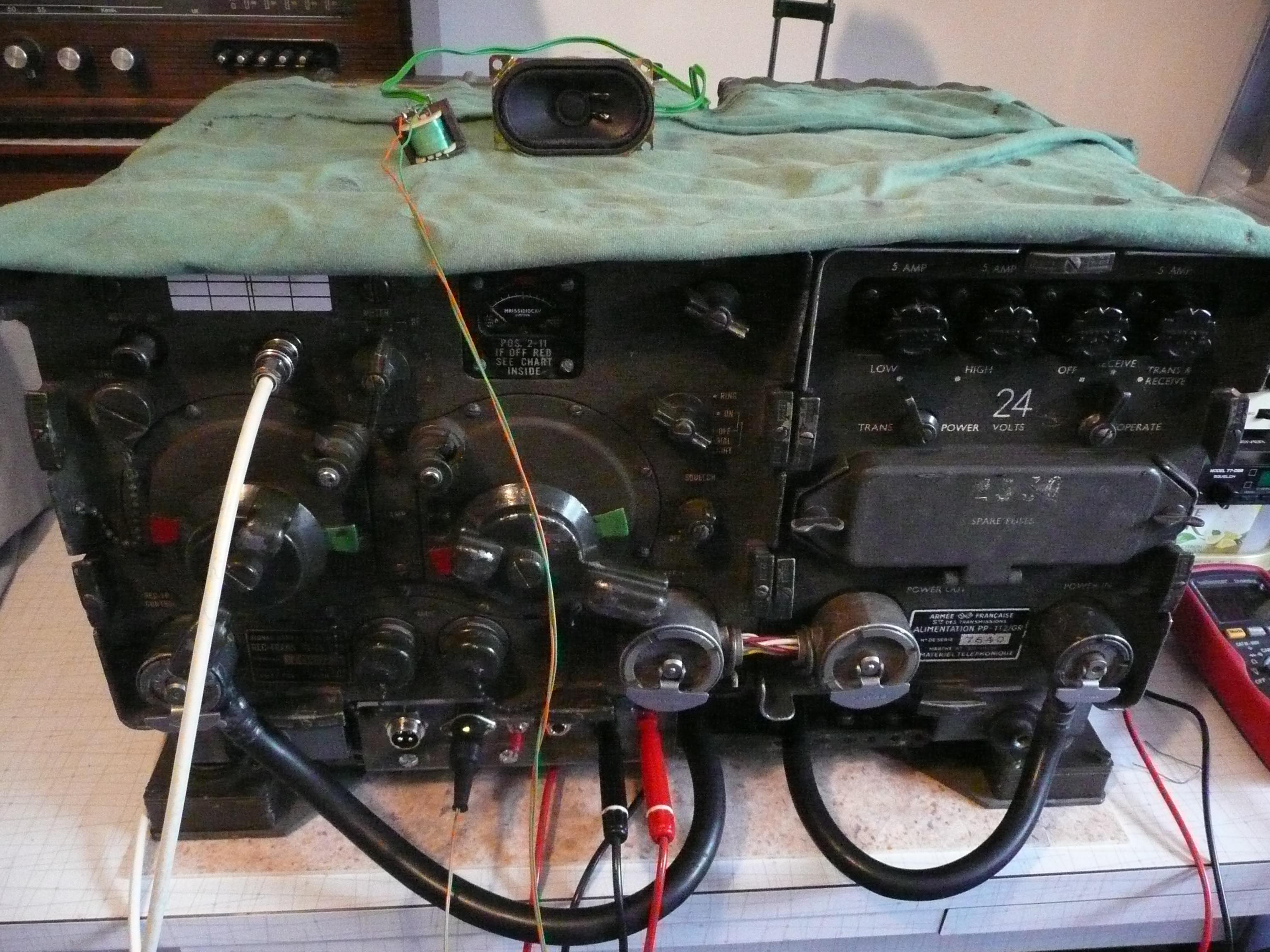

Ne disposant pas des accessoires pour le faire fonctionner, sur le mien, j'ai confectionné une petite interface en plexiglas, non destructive et connectée au boitier interne du mouting. Elle me permet de brancher : casque, micro, alim, hautparleur ... plus conventionnels. Je n'ai eu qu'une soudure à reprendre sur un connecteur de sortie de l'alim pour le refaire fonctionner correctement en émission.

erreur de photo, on voit mieux sur celle ci, le petit haut parleur (récupéré sur une télé) notamment ...
