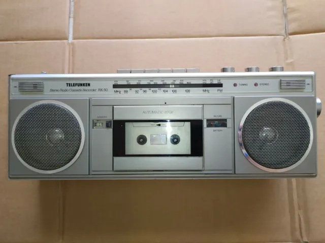

Boujour,
j'ai récupéré une radio cassette TELEFUNKEN RK50 de 1983.
Après un nettoyage de fond en comble + K contact à gogo,
je rencontre un problème avec le câble nylon d'entrainement du tuner .
En effet, quand je le tourne ,il patine a fond et l'aiguille indicatrice ne
se déplace que très difficilement . J'ai regarde si câble était encore bien
tendu ce qui est le cas. J'ai aussi vérifié les poulies plastiques qui l'entrainent
et tout semble ok. Pourtant pas moyen qu'il se déplace correctement.
Je ne veux pas prendre le risque de démonter ce câble car je connais la
prise de tête pour retrouver le système de remontage. Mais quelle solution?
pourrais je espérer appliquer quelque chose dessus? est il devenu lisse ?
Merci de votre aide !
| Sujet : RADIO K7 TELEFUNKEN PROBLEME ENTRAINEMENT TUNER Nouveau | De Radiolo Le 24-05-2023 à 18:54 sta |
colophane sur la poulie d'entrainement; demandez en a un ami violoniste
| Sujet : RADIO K7 TELEFUNKEN PROBLEME ENTRAINEMENT TUNER Nouveau | De F6FLC Le 24-05-2023 à 19:56 sta |
voir si l'axe du CV n'est pas grippé
sur certains appareils allemands j'ai eu le zamac de la cage du CV qui s'est rétracté et ça a bloqué l'axe
jamais pu rétablir la rotation
