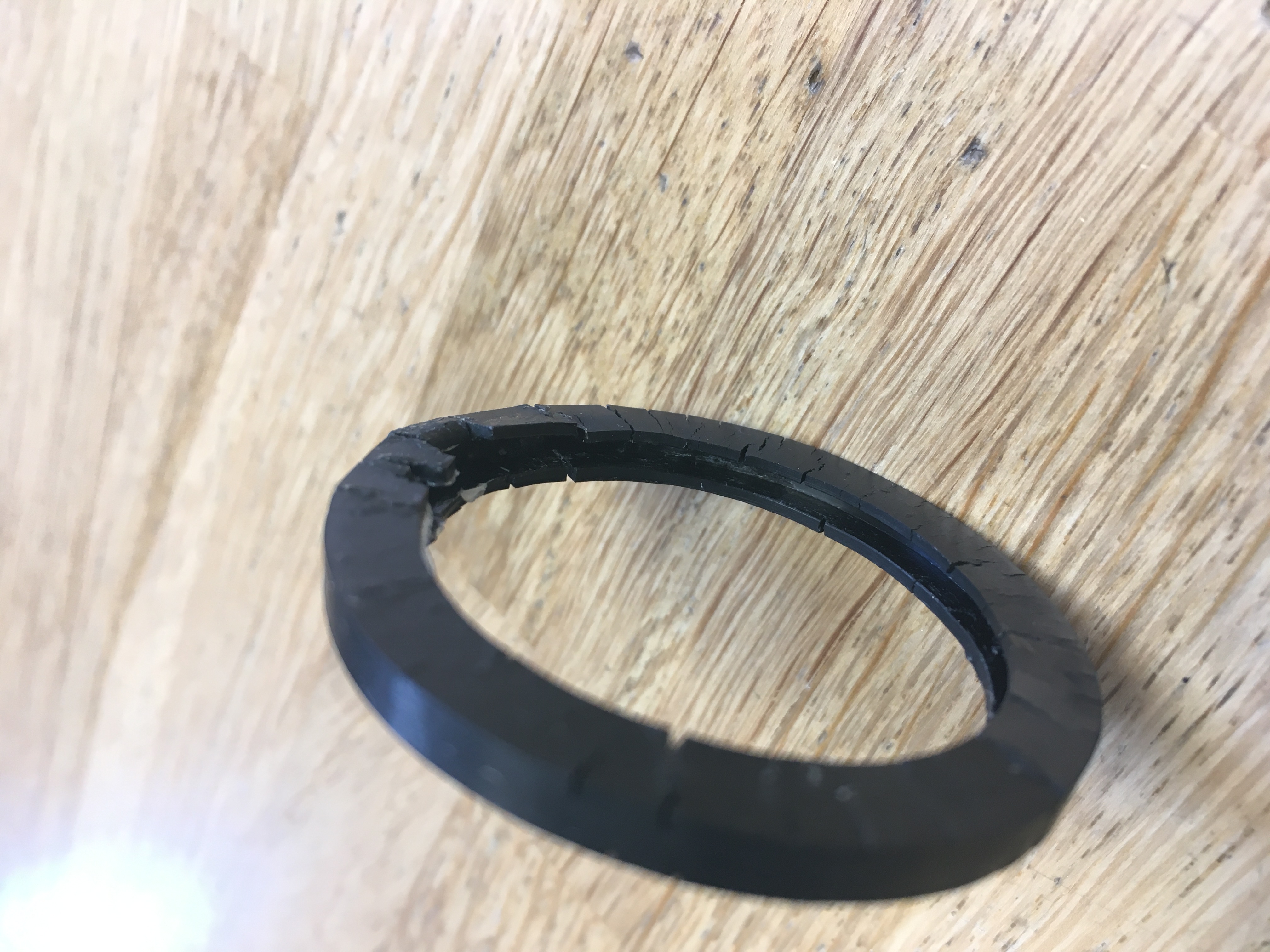

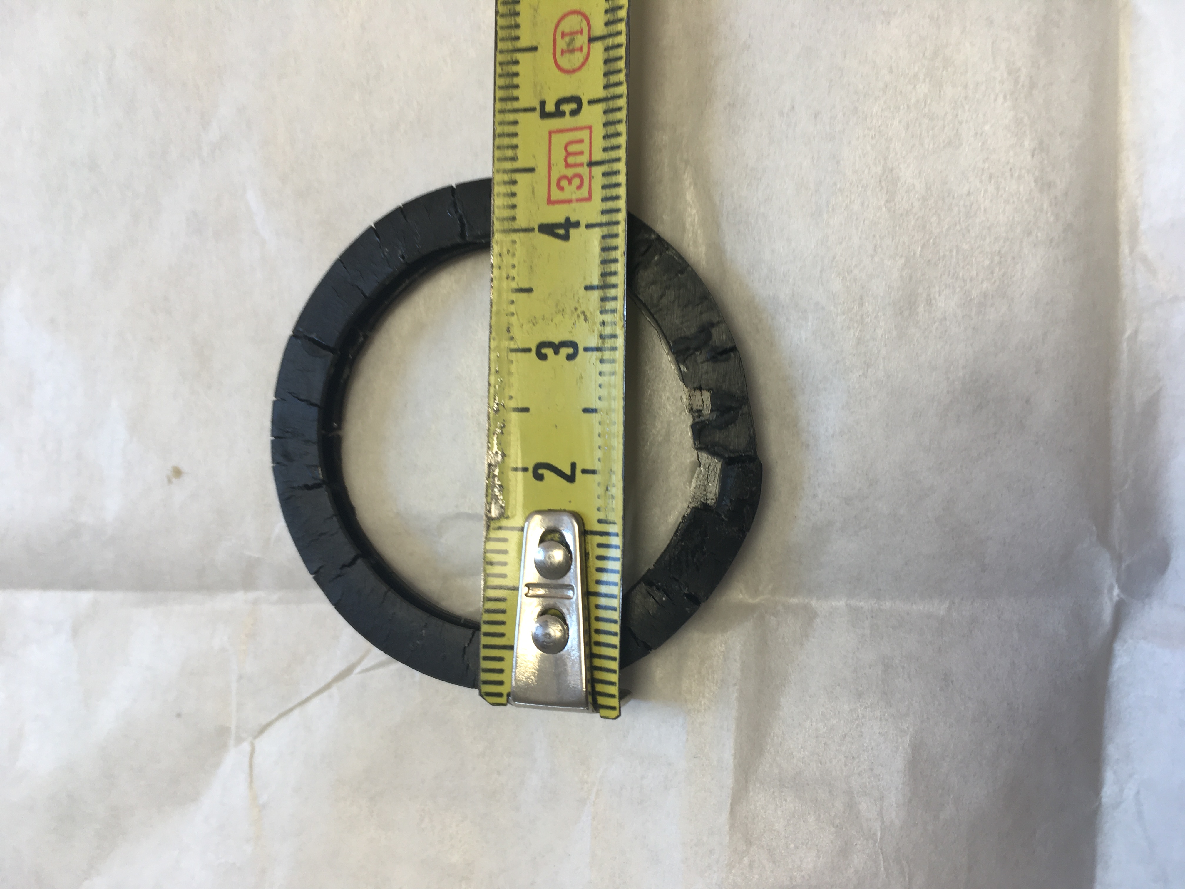

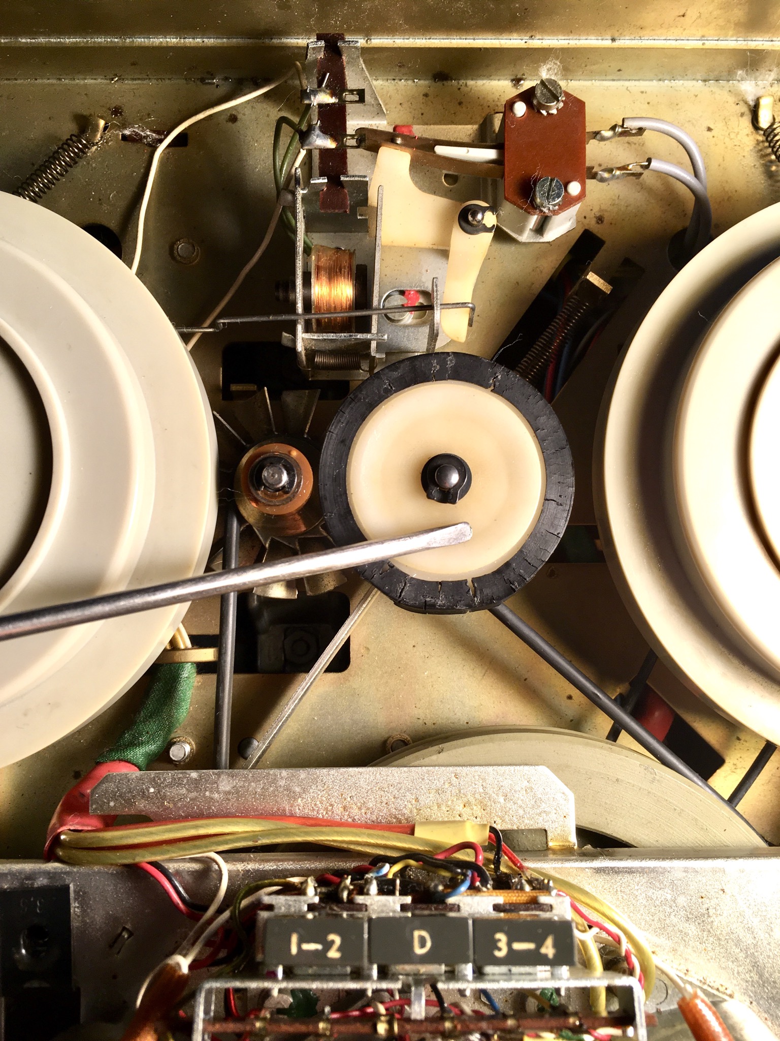

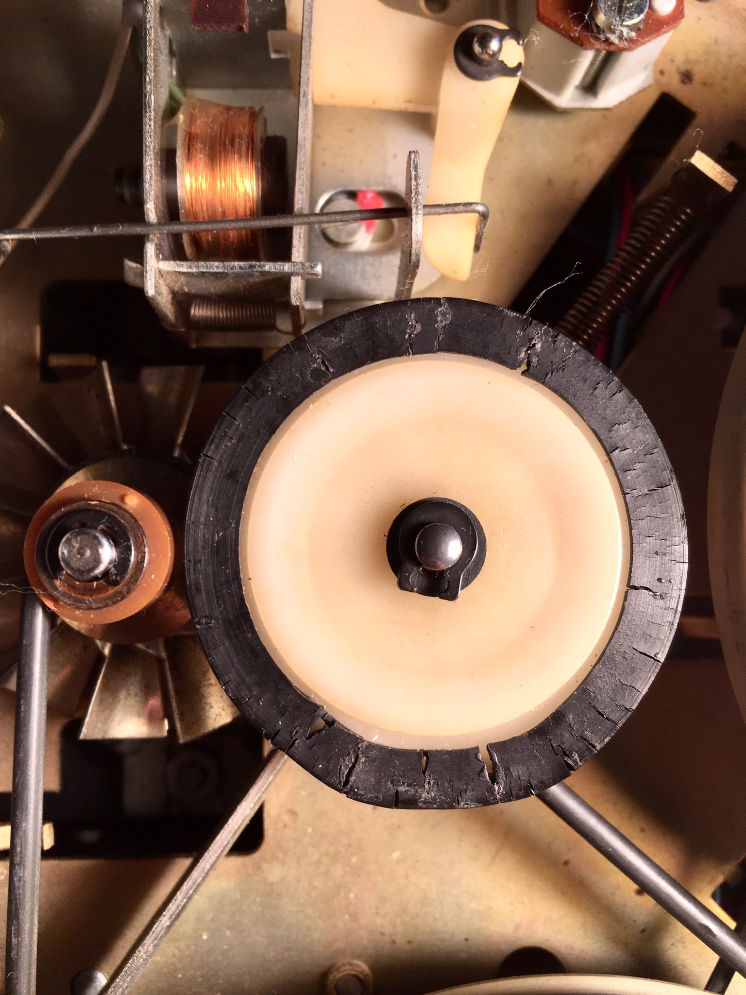

Je cherche également à remplacer cette pièce en photos jointes (dont j’ignore le nom), le caoutchouc autour de la roue étant complètement sec. Pouvez-vous me conseiller sur un fournisseur ou éventuellement existe-t-il une astuce afin de le remplacer ?

C'est un galet intermédiaire

Concernant la pièce en caoutchouc, j’ai pu l’extraire de la roue.
L’ensemble ce nommerait une roue inter/folle. La pièce étant introuvable, ni d’équivalent.
Un technicien hi-fi m’a fourni ce lien :
https://forum.retrotechni…
Je vais tenter la réparation avec chambre à air.

un joint torique peut peut-être faire l'affaire ?
