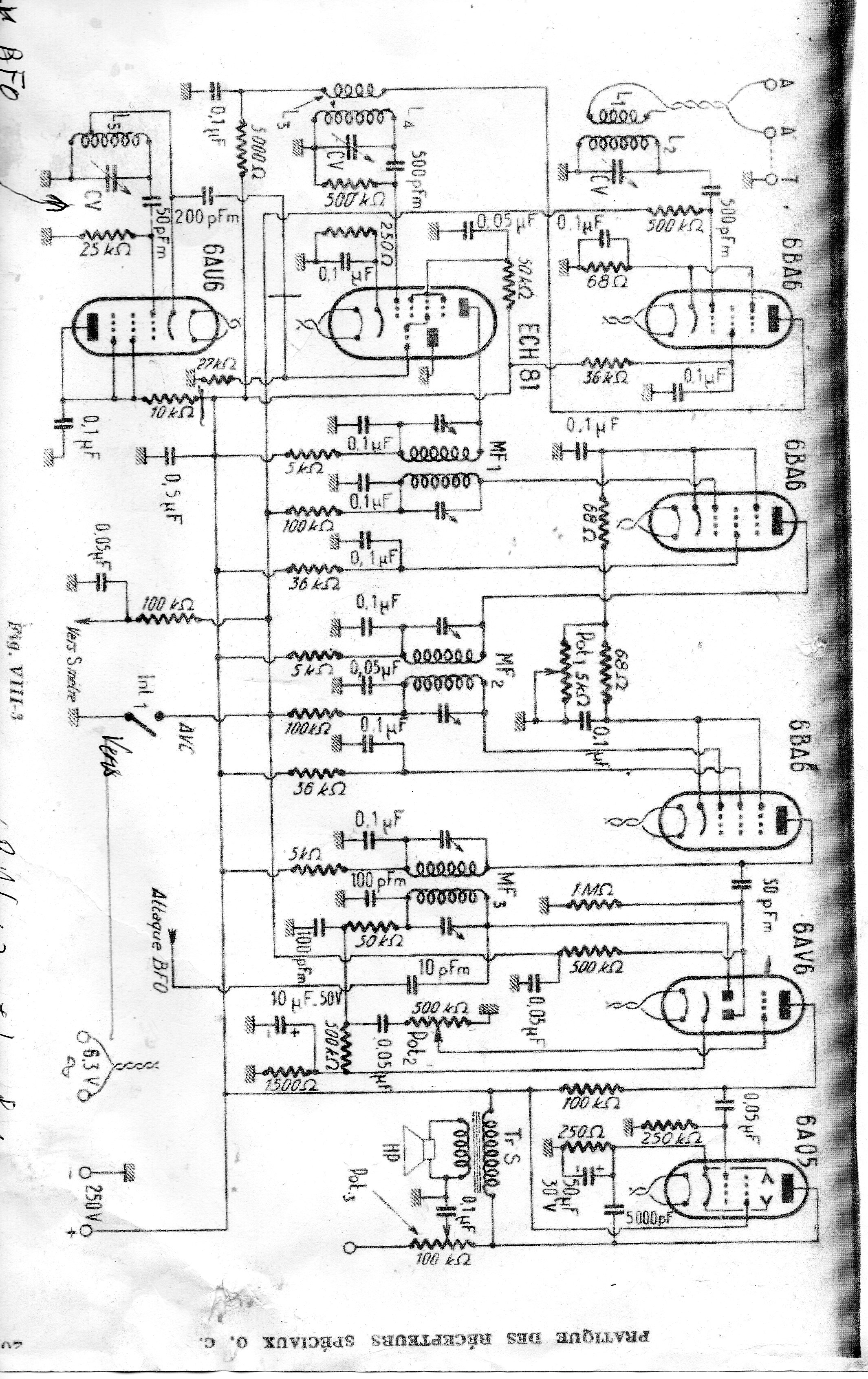

Je n'ai pas le bouquin (Pratique des récepteurs spéciaux oc) dans ce bouquin il y a le schéma d'un récepteur ondes courtes comprenant 7 Tubes(6BA6x3/6AV6/6AQ5 en BF/ECH81/et 6AU6 en BFO
quelqu'un pourrait t'il me donner en piece jointe ou me copier en pdf la fotocopie et schéma de ce récepteur ainsi que le texte desciptif complet du recepteur.pour un montage futur.

!ci joint le schéma mais je n'ai pas le texte de ce montage

Il s'agit d'un chapitre du livre de ''L'émission et la réception d'amateur'' de Raffin
Jacques

Assurez vous que ce schéma a été vraiment réalisé et n’est pas une vue de l’esprit destinée essentiellement à vendre du papier

il me semble bien que meme si pour vendre du papier Totolagalene a réaliser ce montage mais il a utiliser un autre bfo
| Sujet : photocopieet schema d'un recepteur oc Nouveau | De billy37 Le 06-06-2023 à 18:46 sta |
Ce schéma n'est pas dans dans le livre l'emmission et la reception d'amateur de (Raffin ) comme le dit flamant
| Sujet : photocopieet schema d'un recepteur oc Nouveau | De f6cer Le 06-06-2023 à 23:48 sta |
Ou voyez vous un BFO dans ce schéma ? et de plus c’est un schéma théorique comme il y en a des centaines

Bonjour Billy37,
Le sch et le texte si repportant en fichier joint.
Le sch du BFO se trouve dans un autre chapître du bouquin, ainsi que celui de l'alim et du s-mètre, cela fait trois tubes en plus pour ce rx.
Je peut scanner ces pages, si le montage t'intéresse toujours

Cette description se trouve dans ''L'émission et la réception d'amateur de R.Raffin'',
Edt.5 (1963), Edt.7 (1970), il n'apparait plus dans l'Edt.10 (1980).
C'est dans le chapïtre ''Pratique des récepteurs spéciaux o.c''.

Dans l'édition de 1982, il y a un chapitre ''récepteurs spéciaux'' mais entièrement transistorisés

Le récepteur monobande proposé dans le lien donné plus haut fonctionne tout à fait correctement ; j'y ai passé quelques mois de mise au point avec l'aide de F6CER.
Perso, je ne perdrais pas de temps sur un schéma tiré du bouquin de Raffin ; les ARRL Handbooks, pour ne citer qu'eux, sont pleins de schémas éprouvés et réalisés.

Figurez-vous que j'ai conçu ce récepteur en cherchant :
1. à sortir des sentiers battus pour certains étages, comme le mixer et la VFO ; Schéma Pullen pour le premier, Vackar pour le second.
2. à avoir presque tout le gain en MF, pour éviter l'étage HF qui n'amène généralement que des ennuis dans l'environnement radio-électrique moderne; d'où les 2 étages MF
Il a donc fallu évaluer les schémas qu'on trouve à droite et à gauche, maquetter, rejeter les schémas fantaisistes ou jamais réalisés, et c'est dans cette phase que F6CER m'a fait bénéficier de son expérience.

il y a un mixer ou melangeur ou changeur de fréquence comme vous preferez
c'est le couple ECH81 6AU6
et une entré pour un BFO dont on parle plus loin dans la texte
par contre un ampli HF qui n'est pas la meilleure des choses
en cas de problèmes de fonctionnement sur ce schéma ( qui n'a sans doute pas été réalisé recemment) personne ne pourra vous aider précisément pour la mise au point
ce qui n'est pas le cas pour le schéma de F1OGC et F6CER ou vous pourrez beneficier de l'implantation mecanique et des retours de réalisation

Merci de m'avoir répondu radiolo, sur le forum de Retrotechnique ce récepteur a déja ete réaliser le titre du post= (récepteur de trafic maison) c'est Totolagalene qui l'a monté en ayant juste changé le BFO,le montage de F1GOC je le trouve complex, celui ci me parait plus simple qu'entendez vous par mise au point du montage bien que je n'envisage pas de monter ce recepteur dans l'immédia.

Ces récepteurs sont pratiquement tous bâtis sur le même principe , un autre pour la route …. Je l’avais réalisé et décrit dans un Radio Ref de 1964 alors que j’étais sur le point de passer mon examen !!!!

''qu'entendez vous par mise au point du montage ''
mise au point : optimisation de la valeur de certains composants, réglages des transfos MF, réglage de la self oscillatrice et des capas ajustables, réglage des selfs HF et des capas ajustables, etc.
Si vous avez déjà réalisé un récepteur, vous savez déjà ça. Sinon, commencez par plus simple. Un récepteur à réaction à un ou 2 tubes est un bon début. Un superhétérodyne à 10 tubes est une aventure.
