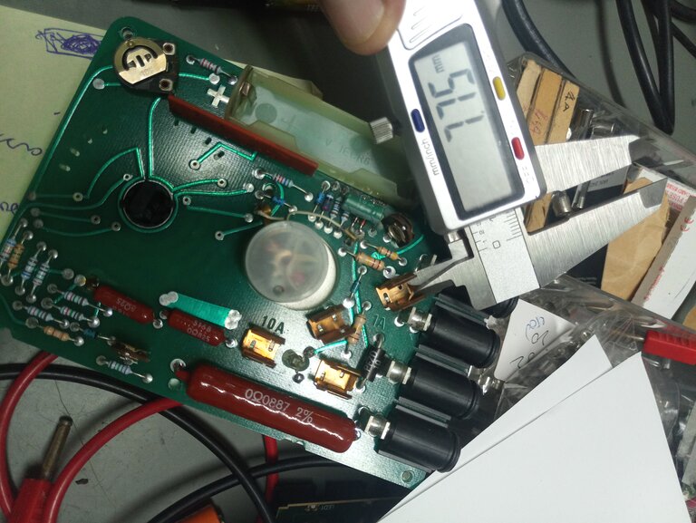

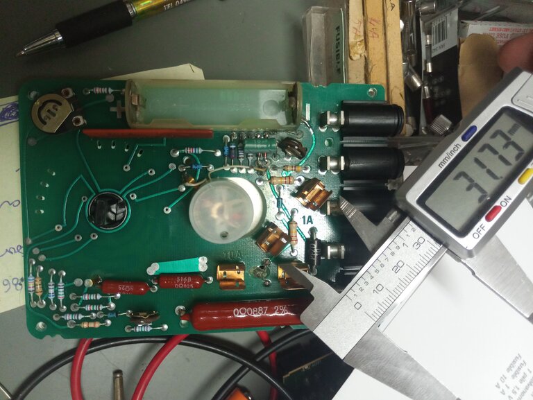

Bonjour. Je remets en état cet antique multimètre analogique à aiguille. J'ai mesuré 30mm de long et 8/9 de diamètre.
Je cherche une référence pour ces fusibles HPC, un lien éventuel, ou à défaut les bonnes dimensions.

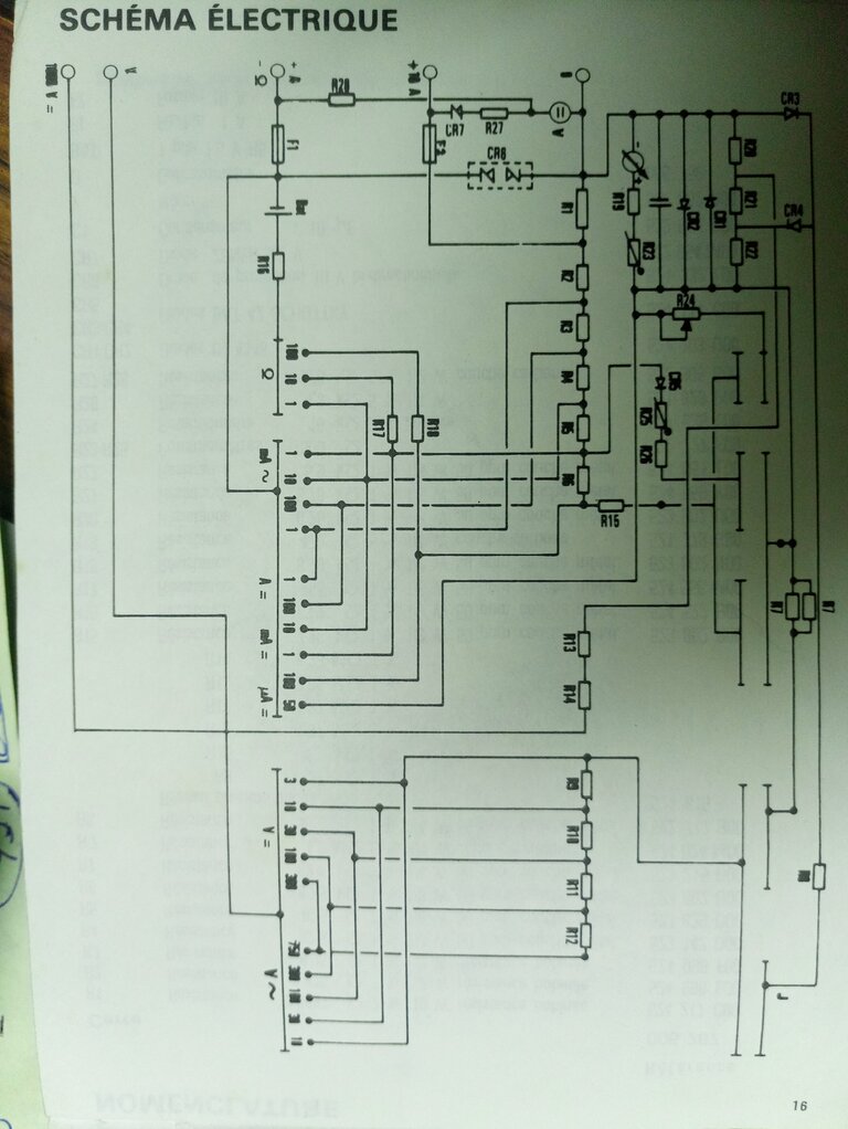

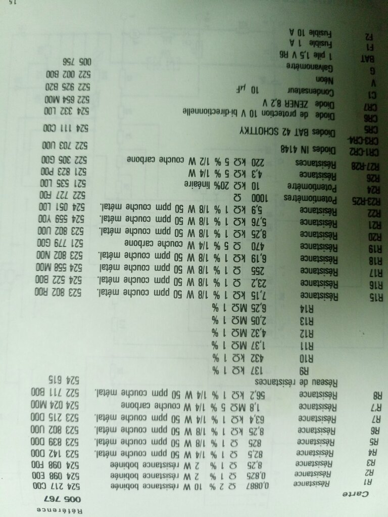

La nomenclature donne un fusible 1A et un fusible 10 A
J'ai lu qu'une certaine résistance doit être mesurée pour le bon fonctionnement de l'ohmètre.

Apparemment ce ne sont pas les mêmes schémas
le mien est un ''Campus''
il y a un fus de 3,15 A et un de 160 mA
le 160 mA est noté ''10 ohms''
c'est au 160 mA que j'ai mis des résistances en // pour arriver à tarer l'ohmètre
mais pas de 1 A
