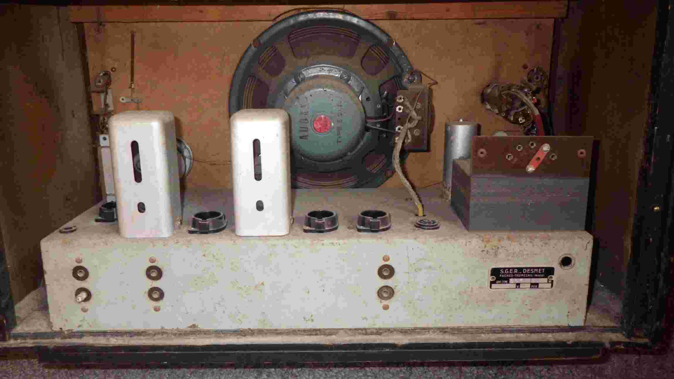

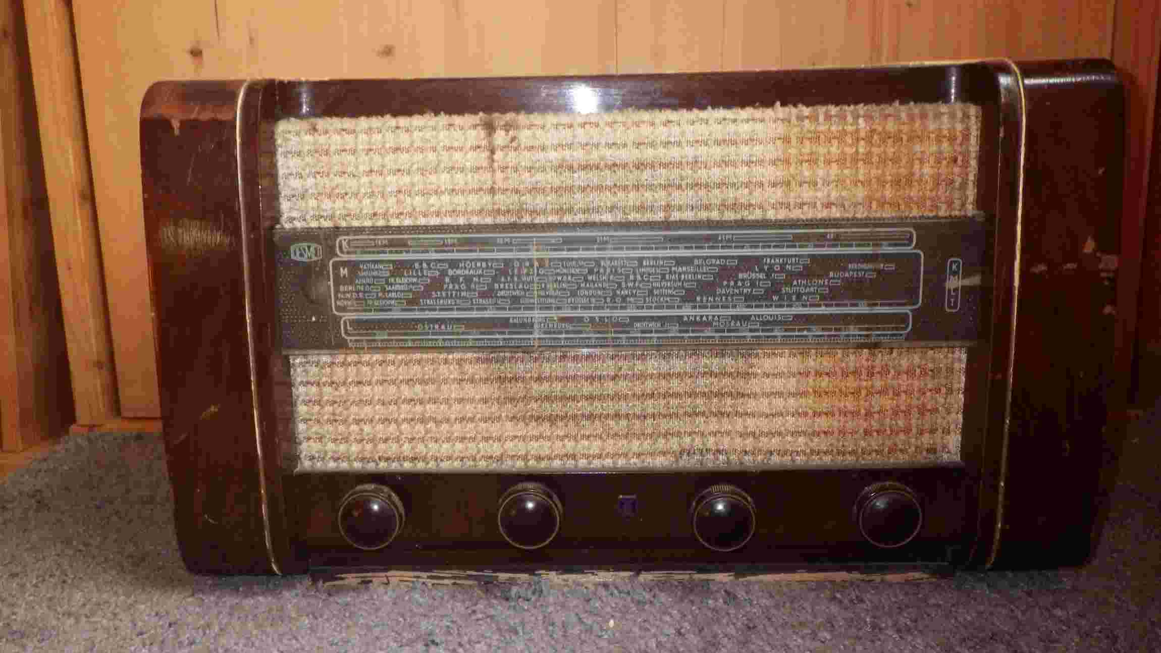

Met une photo de facade du poste, et une photo du dessus du châssis; cela permettra peut être de trouver un équivalent
| Sujet : Desmet Type 653 Nouveau | De MKn Le 27-06-2023 à 10:31 sta |

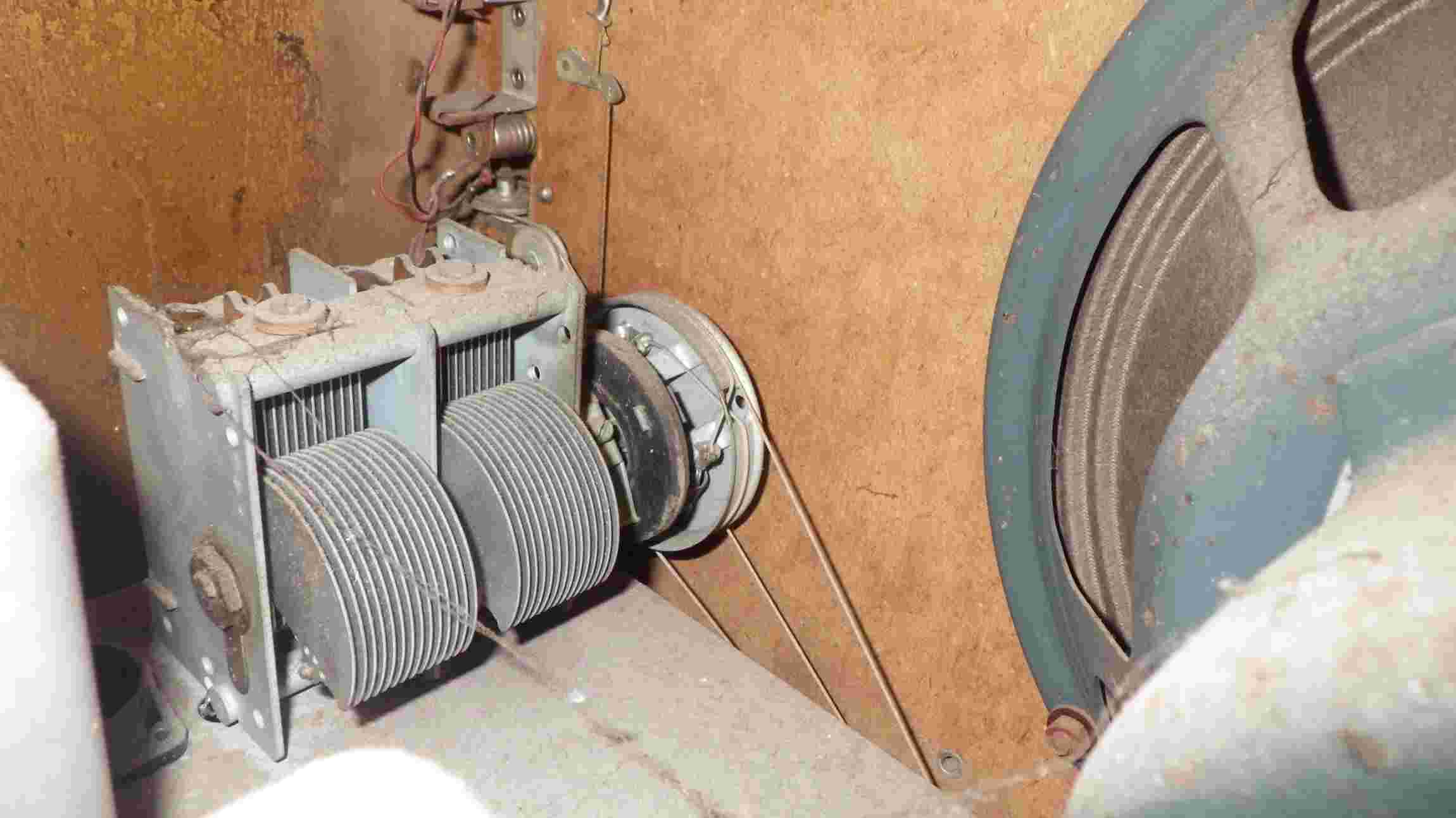

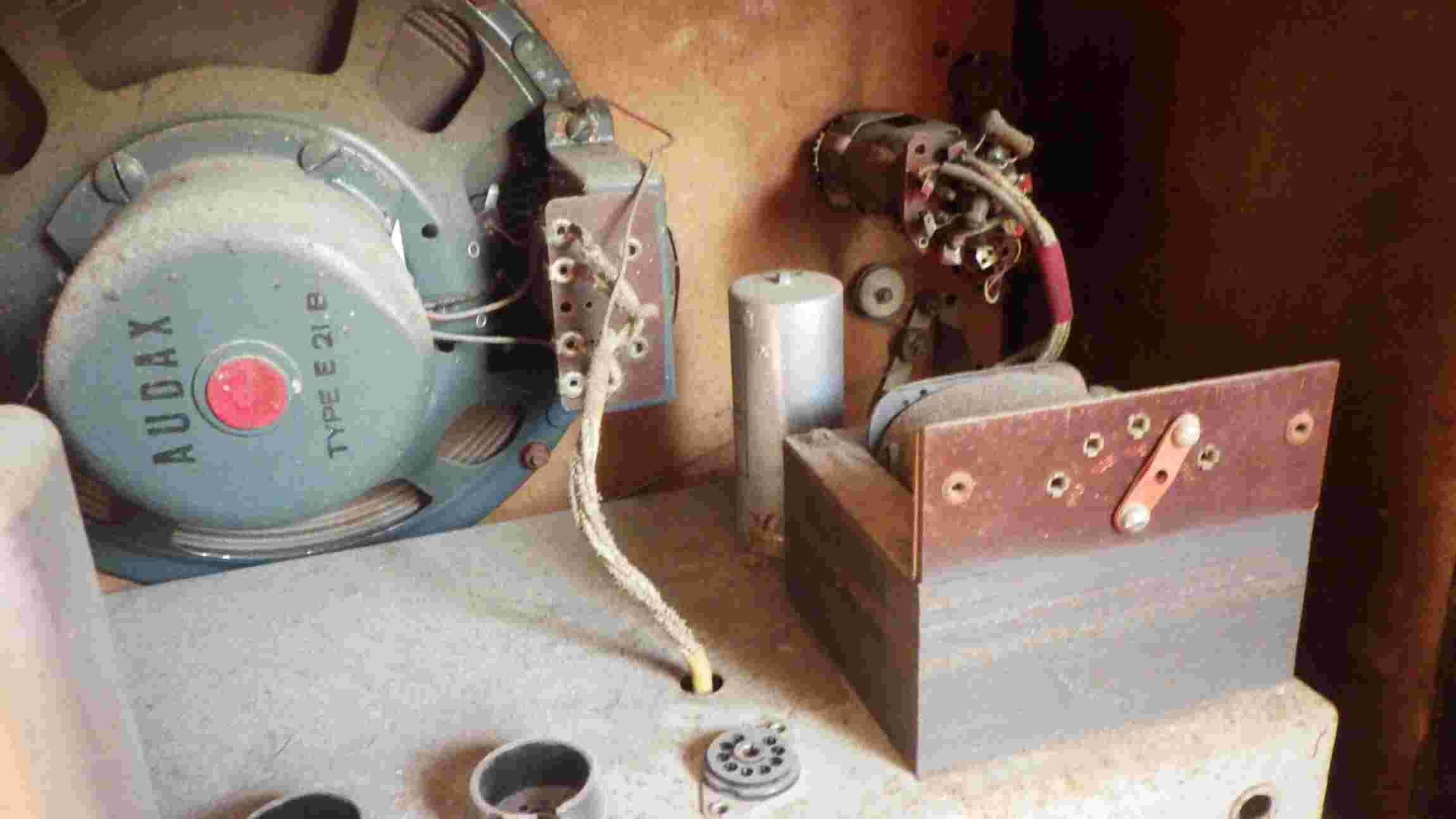

Voici 4 photos du Desmet 653
| Sujet : Desmet Type 653 Nouveau | De bozec Le 27-06-2023 à 11:32 sta |

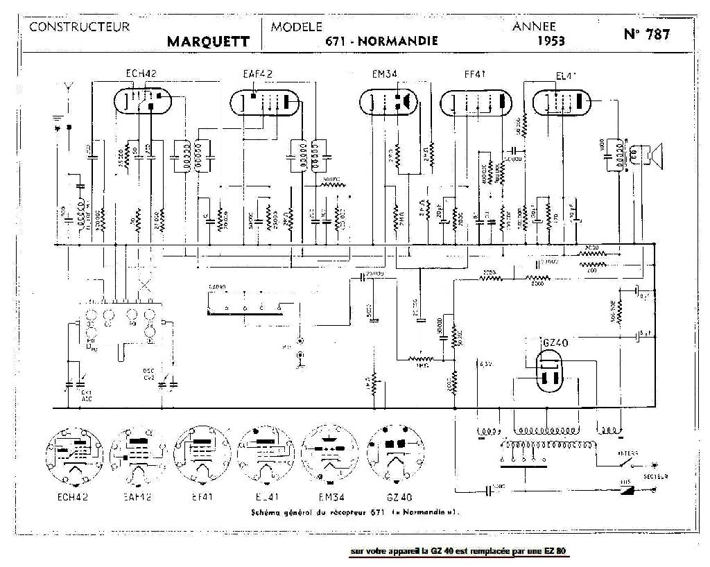

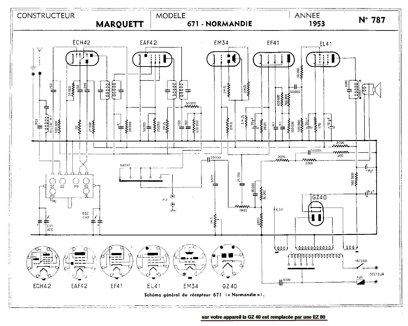

donc 4 tubes rimlock, 1 noval et l'oeil en octal
un schéma avec le même jeux de tubes
cordialement Bozec
| Sujet : Desmet Type 653 Nouveau | De radiolo Le 27-06-2023 à 12:15 sta |

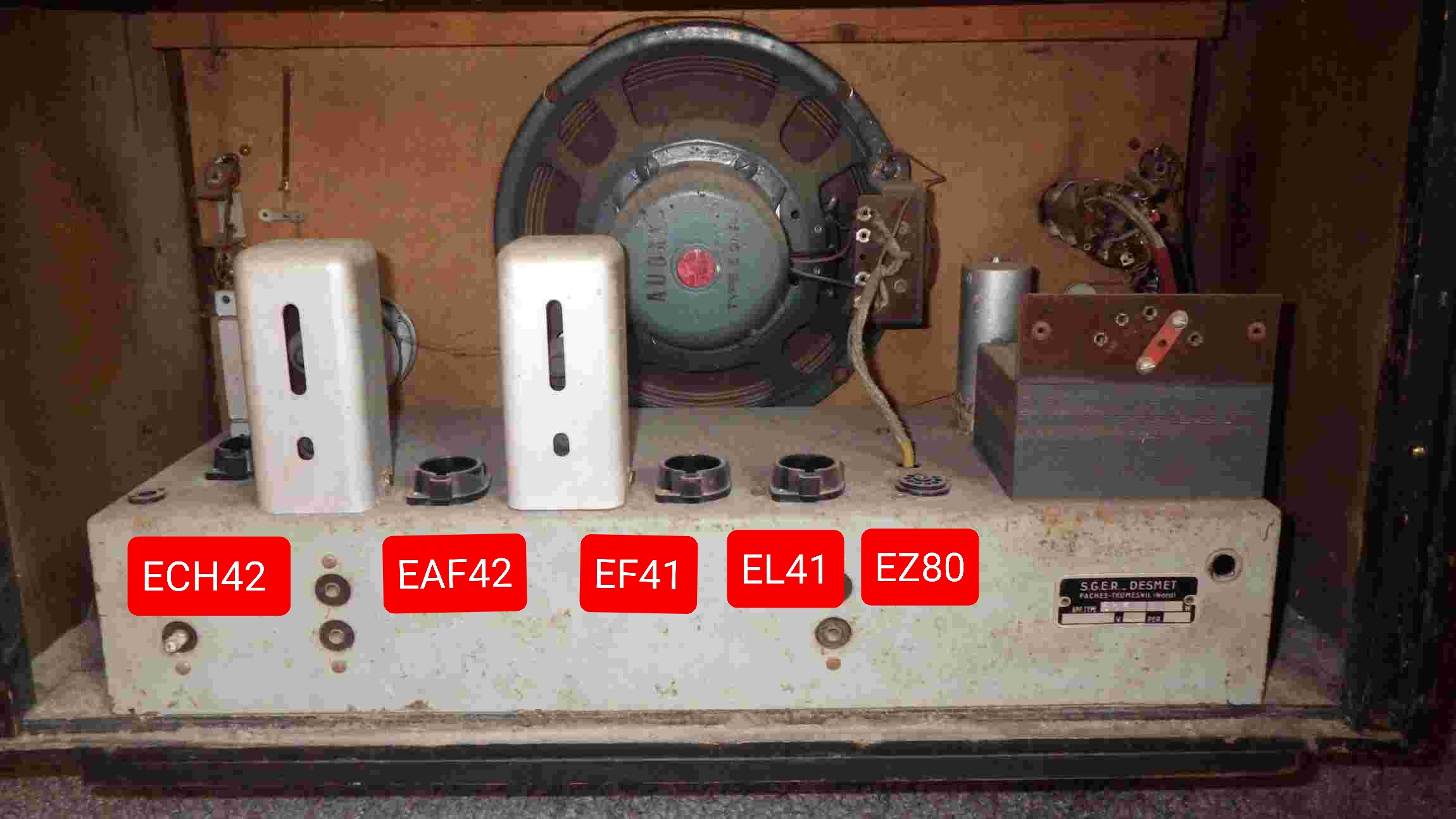

| Sujet : Desmet Type 653 Nouveau | De f6cer Le 27-06-2023 à 17:05 sta |
Je verrais assez bien une EZ 80 en redresseuse , elle semble d'origine car le support est riveté
| Sujet : Desmet Type 653 Nouveau | De HLJ Le 29-06-2023 à 09:17 sta |
Donc pour résumer le tout ...
HLJ.
| Sujet : Desmet Type 653 Nouveau | De MKn Le 29-06-2023 à 10:03 sta |
Merci tout le monde pour ces infos. Il n'y a plus qu'a trouver les tubes...
| Sujet : Desmet Type 653 Nouveau | De f6cer Le 29-06-2023 à 11:17 sta |
Il faudrait surtout une photo du dessous pour vérifier si il n’y aurait pas une EBC41
| Sujet : Desmet Type 653 Nouveau | De MKn Le 29-06-2023 à 15:31 sta |
OK, je vais vérifier le cablage par rapport au plan
