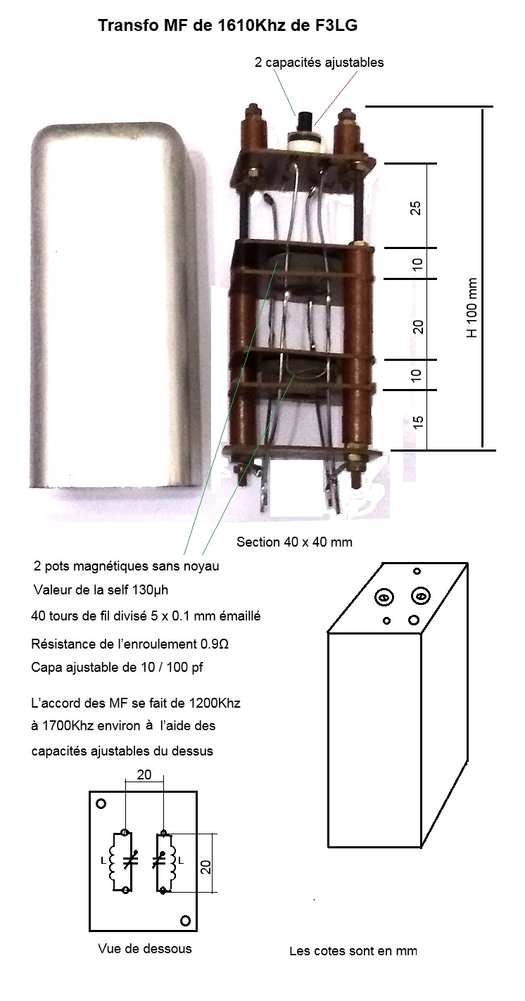

le modèle F3LG utilisé sur ses récepteurs de trafic
bon bricolage

En fait , ce que je recherche, ce sont les liens de sites qui expliquent précisément comment convertir simplement des transfos FI 455 OU 470 kHz en 1600 KHz je ne dispose pas du type de transfos FI dont vous aves joint la photo.
