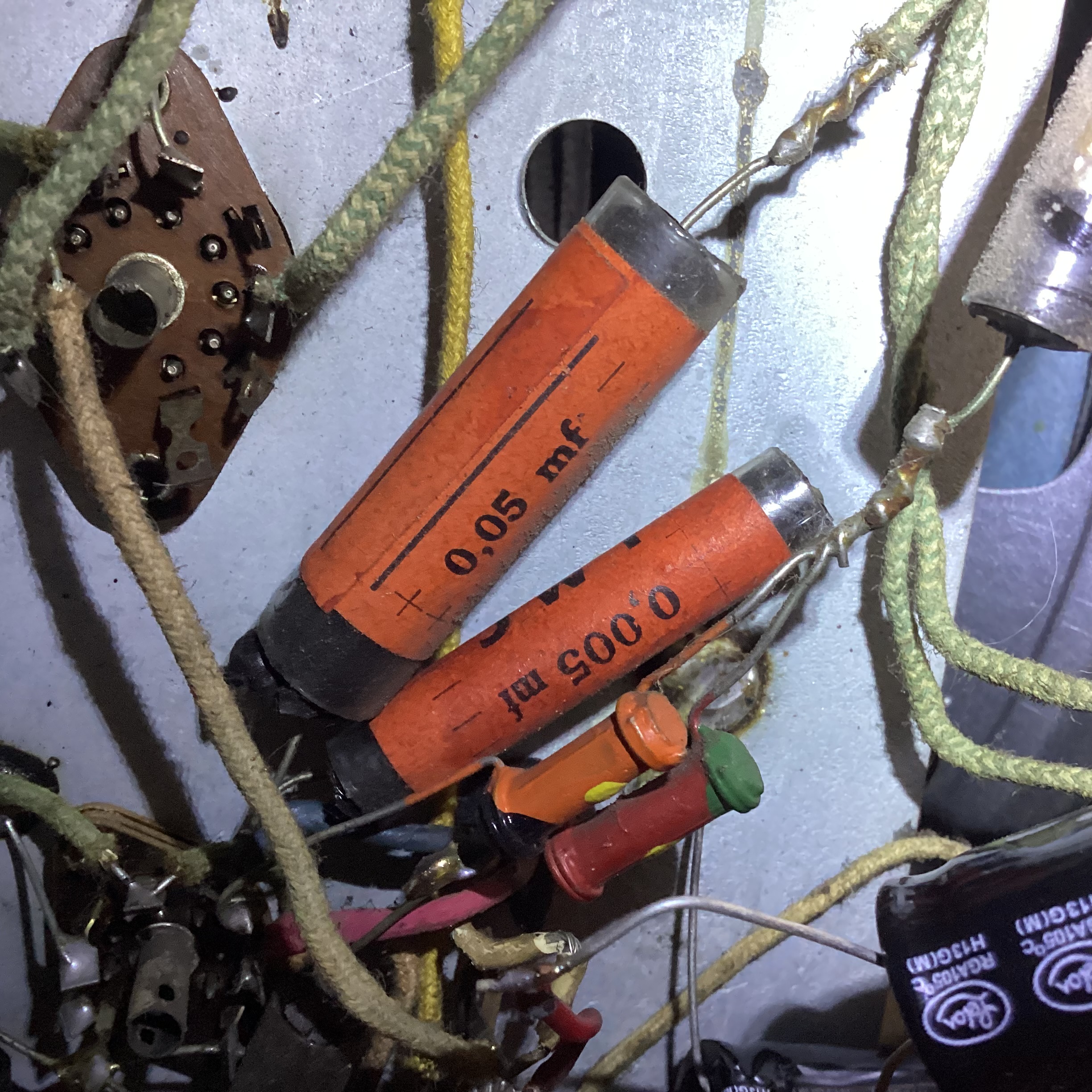

Sujet : Polarité Nouveau De Nino  Le 27-01-2024 à 19:05 sta
    Est ce des condos non polarisé ? Malgré le + et le -.
    Merci à vous.
Sujet : Polarité Nouveau De provence  Le 27-01-2024 à 19:19 sta
    les condo en image non polarisé
    un 5 nf et un 50 nf
    en remplacement en moderne un 4.7 nf et un 47 nf
Sujet : Polarité Nouveau De Nino  Le 27-01-2024 à 19:23 sta
    Merci Provence
Sujet : Polarité Nouveau De radiolo  Le 27-01-2024 à 20:42 sta
    le - indique l'electrode externe , le + l'electrode interne
