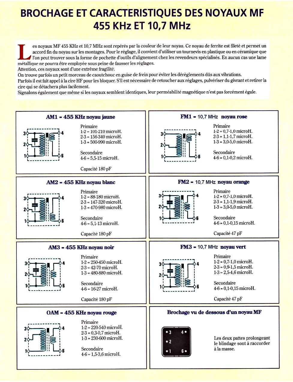

    Je recherche des transfi 455 pour récepteur à transistors ou à circuits intégrés .
    J'aimerais connaitre le code des couleurs de ces transfo.

Sujet : Transfo fi 455 Nouveau De lulu  Le 06-11-2024 à 14:04 sta
    Merci pour vos réponses.
    Il n'y a pas d'info qui donnerait par exemple :
    blanc = 1er fi
    noir = detecteur
    etc....
    Merci encore.
    lulu
Sujet : Transfo fi 455 Nouveau De bozec  Le 06-11-2024 à 14:46 sta
    Il y a ce tableau
Sujet : Transfo fi 455 Nouveau De f6cer  Le 06-11-2024 à 15:35 sta
    Lulu vous avez tous ces renseignements depuis le début des posts 🤬🤬🤬
Sujet : Transfo fi 455 Nouveau De lulu  Le 07-11-2024 à 10:36 sta
    Merci bozec c'est ce que je cherchais.
