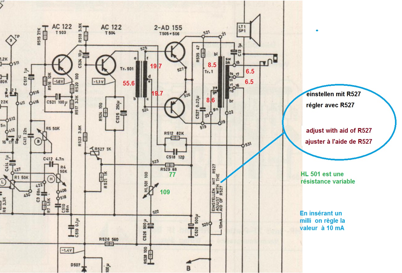

Pour ne pas le mettre au rebuts, ce transistor qui a plus de 50 ans (à mon papa le son était superbe !), a un son très faible audible qd même sur le HP. Tester les tensions données dans la doc :RAS, tester les TR AD155 on a après désolidarisation des circuits avec test diode sur multitesteur : 0.2v entre Base-émetteur et Base-collecteur ; en principe on devrait avoir 0.5 volt ! Les autres tests position diode multitesteur sont corrects. Je n'ai pas d'autres AD155... mais j'ai un AD161 aussi germanium et là le test donne bien 0,5 v base-E et base-C ; dois je incriminer ces TR de puissance AD 155 ? on n'a pas d'info sur le plan des tensions de sortie de ces TR donc je n'arrive pas à conclure...
Merci pour vos avis. cordialement. PHY

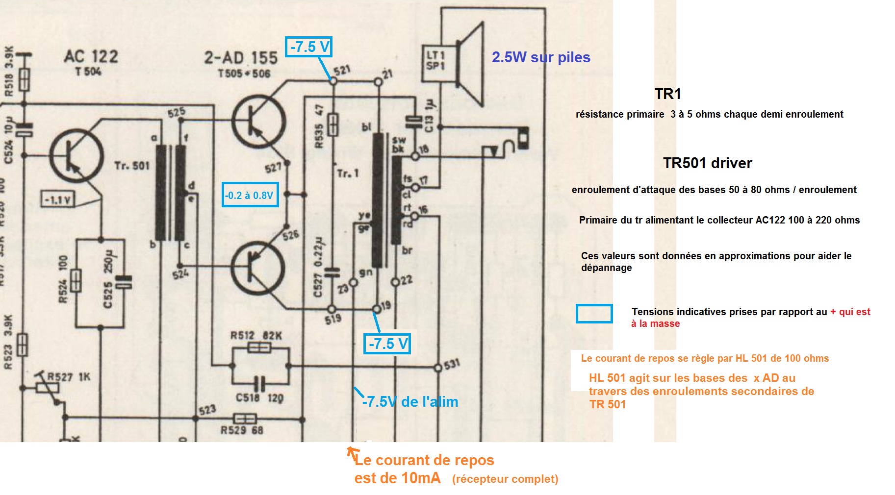

j'ai mis quelques infos; si çà peut servir!!
attention ce ne sont que des approximations de valeurs c'est pour cela qu'il y a une fourchette assez large pour certaines valeurs

J' ai mesuré la tension des collecteurs communs j'ai 6.5 volts et pas -0.2 à 0.8 volts !
Sujet : Schaub lorenz T70 Nouveau | De PHY Le 01-10-2024 à 09:38 sta |
des EMMETTEURS communs des 2 AD 155

un topo sur l'étage final voir schéma succin en pièce jointe
Dans l’amplificateur, les transistors TR2 et TR3 fonctionnent en classe B. Ce fonctionnement, correspond un courant de repos de faible valeur et un rendement élevé à pleine charge parce que, outre le gain notable de puissance, on obtient une réduction sensible de la consommation par rapport au fonctionnement en classe A.
Le point Vo alimenté par la résistance R501 fournit aux bases des transistors une polarisation légèrement supérieure à celle de blocage dans le but d’éviter la formation de distorsions qui seraient particulièrement sensibles sur les faibles signaux.
La résistance R529, dans le circuit d’émetteur, protège les deux transistors de la dérive thermique qui se produit dans tous les amplificateurs en émetteur commun. En outre, elle introduit une contre-réaction en courant alternatif qui atténue les distorsions possibles sur les signaux forts.
En absence de signal, les courants de base TR2 et TR3 et les courants de collecteurs (IC2 et IC3), indiqués sur le schéma partiel de la figure 5, sont relativement faibles, parce que la tension V0 du pont, qui alimente les circuits de base à travers les enroulements respectifs du secondaire de T1est d’environ 0,1 V ce qui correspond à des courants de base très faibles et des courants collecteurs de quelques milliampères, donc d’un pourcentage très faible des courants maximum. Ceci est la condition requise pour obtenir un fonctionnement en classe B avec le moins de distorsion possible des signaux faibles.
Le signal issu du préamplificateur est appliqué à l’entrée des deux transistors par le transformateur TR 501 qui est appelé DÉPHASEUR ou DRIVER à cause de la fonction particulière qu’il accomplit.
Les deux sections de l’enroulement secondaire sont égales et ont le même rapport de transformation vis-à-vis du primaire de façon à assurer une parfaite symétrie des deux sorties extrêmes par rapport à la prise centrale

Sujet : Schaub lorenz T70 Nouveau | De PHY Le 05-10-2024 à 21:28 sta |
Bonsoir Bozec,
Ad 155 déconnectés Base et Emetteurs
Voici les valeurs en ohms:
TR501 : f-de : 19.7 c-de : 19.7 a-b : 55.6
Tr 1 primaire : bl(521)- ye(520) : 8.5 gn(519)-ye(520) : 8.6
Tr 1 secondaire sans HP rd-fs : 6.5 fs-bk : 6.5
R529 dessoudée : 77 R501 dessoudée : 109
C'est quoi exactement la HL 501 ?
semblent corrects ?.....
Cordialement. PHY
