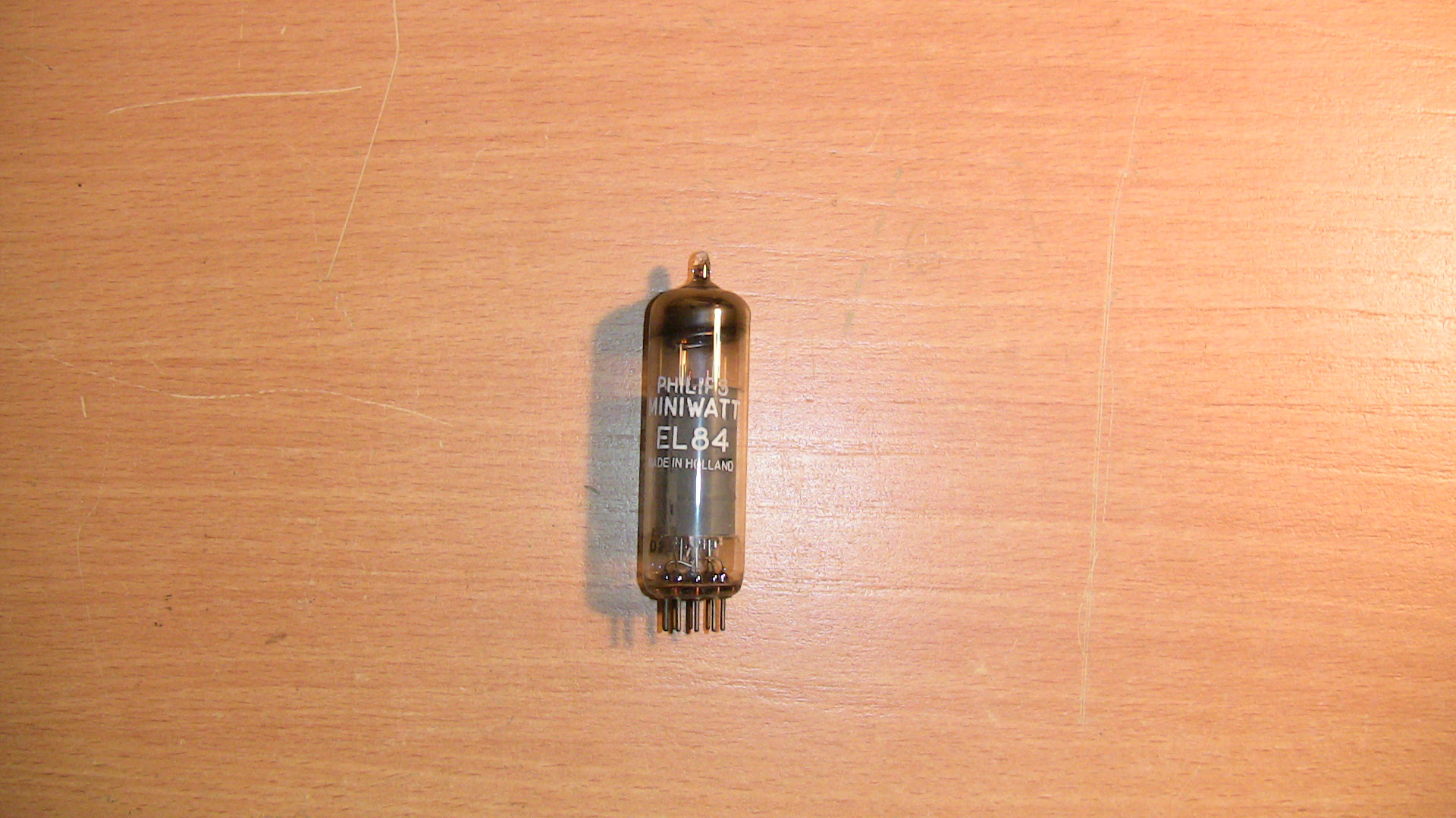

    sur un Philips, B4X29A, le son s'évanouit au bout d'une dizaine de minutes.
    Il est branché sur une alimentation qui donne la puissance consommée :
    Au démarrage, le poste consomme 43 watts et à partir de 5 minutes de fonctionnement, la puissance consommée monte progressivement jusqu'à 64 watts à 10 minutes.
    Pas de distorsion malgré un son très faible.
    Pas de ronflement.
    J'ai ouvert le poste et retiré le tube EL84. Je n'ai constaté aucune tension positive sur la broche correspondant à la grille de commande du tube.
    J'ai testé le tube au lampemètre pendant 3 minutes : 50 mA stables.
    j'ai remis l'ancien tube sur le châssis et j'ai testé la haute tension au niveau de l'écran du tube EL84 :
    244 volts la première minute et 192 volts au bout de 10 minutes.
    J'ai décidé de changer le tube et le défaut a disparu. La consommation est de 43 watts. Le poste a fonctionné une heure sans défaut.
    Je ne sais pas quelle maladie a le tube défectueux : j'ai déjà eu des EL84 qui font du courant grille, mais de la distorsion apparaît assez rapidement ( une à deux minutes de fonctionnement ).
    Une idée ?
    Dominique.
