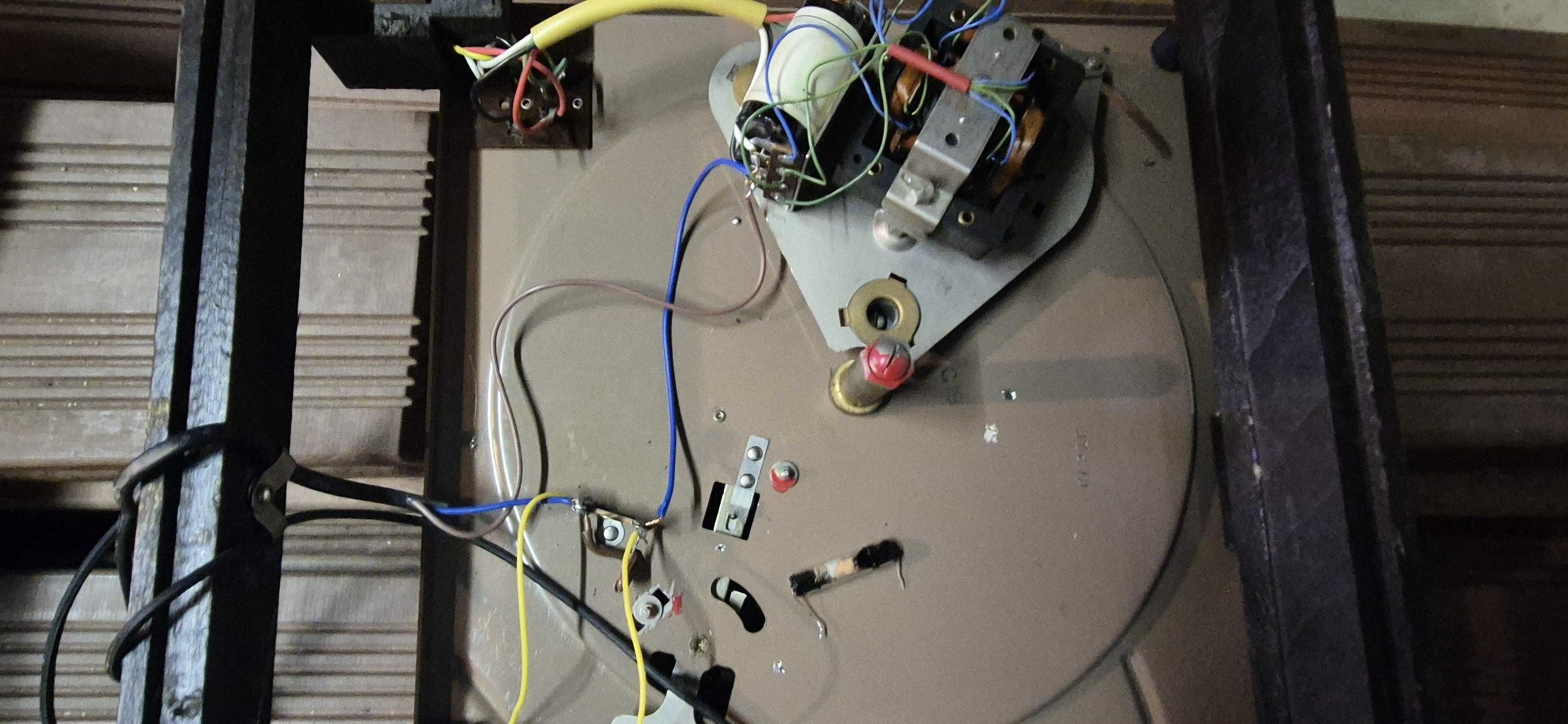

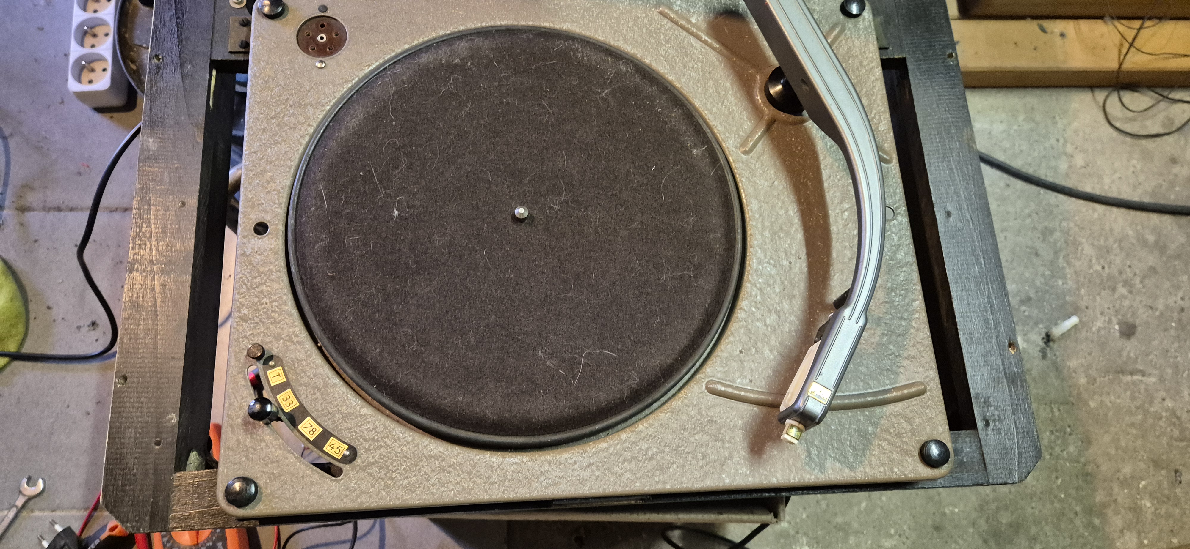

    bonjour à tous je possède un tourne disque la voix de son maitre 331 modèle 51
    voici le problème : quand je le branche sur le secteur le plateau tourne tout seul le bras fonctionne très bien arrivé en fin de course j'entend le déclenchement de '' l'interrupteur!!'' qui normalement stop le plateau mais rien ne se passe
    quelqu'un a une solution a mon problème
    merci
Sujet : la voix de son maitre Nouveau De bozec  Le 15-10-2024 à 10:44 sta
    Voir si en parallèle de l'interrupteur si il n'y aurai pas un condensateur (qui sert normalement a absorber l'arc électrique )ce dernier est peut être en court circuit ce qui laisserait passer le courant ou l'inter défectueux
    une photo du dessous de la platine aiderait au diagnostic
Sujet : la voix de son maitre Nouveau De supercity  Le 15-10-2024 à 11:57 sta
    j'ai bien un condo aucune valeur inscrite par quoi je peut le remplacer?
Sujet : la voix de son maitre Nouveau De bozec  Le 15-10-2024 à 12:38 sta
    un condo de 47 nf 400v fera l'affaire; bien que la valeur n'est absolument pas critique pour le fonctionnement
    seul la tension de service est importante un condensateur X2 est préférable
