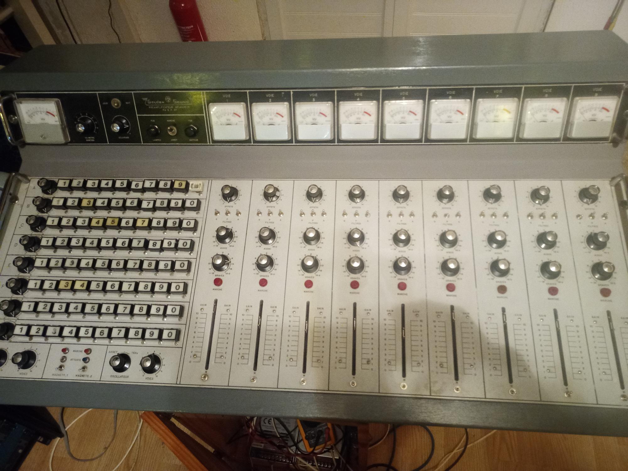

Sujet : golden sound pa9 Nouveau De olivierpaice  Le 17-10-2024 à 13:23 sta
    bonjour je cherche a refaire marcher une table de mixage une golden sound pa9 je ne trouve aucun document auriez vous des pistes sur d'éventuel schéma merci

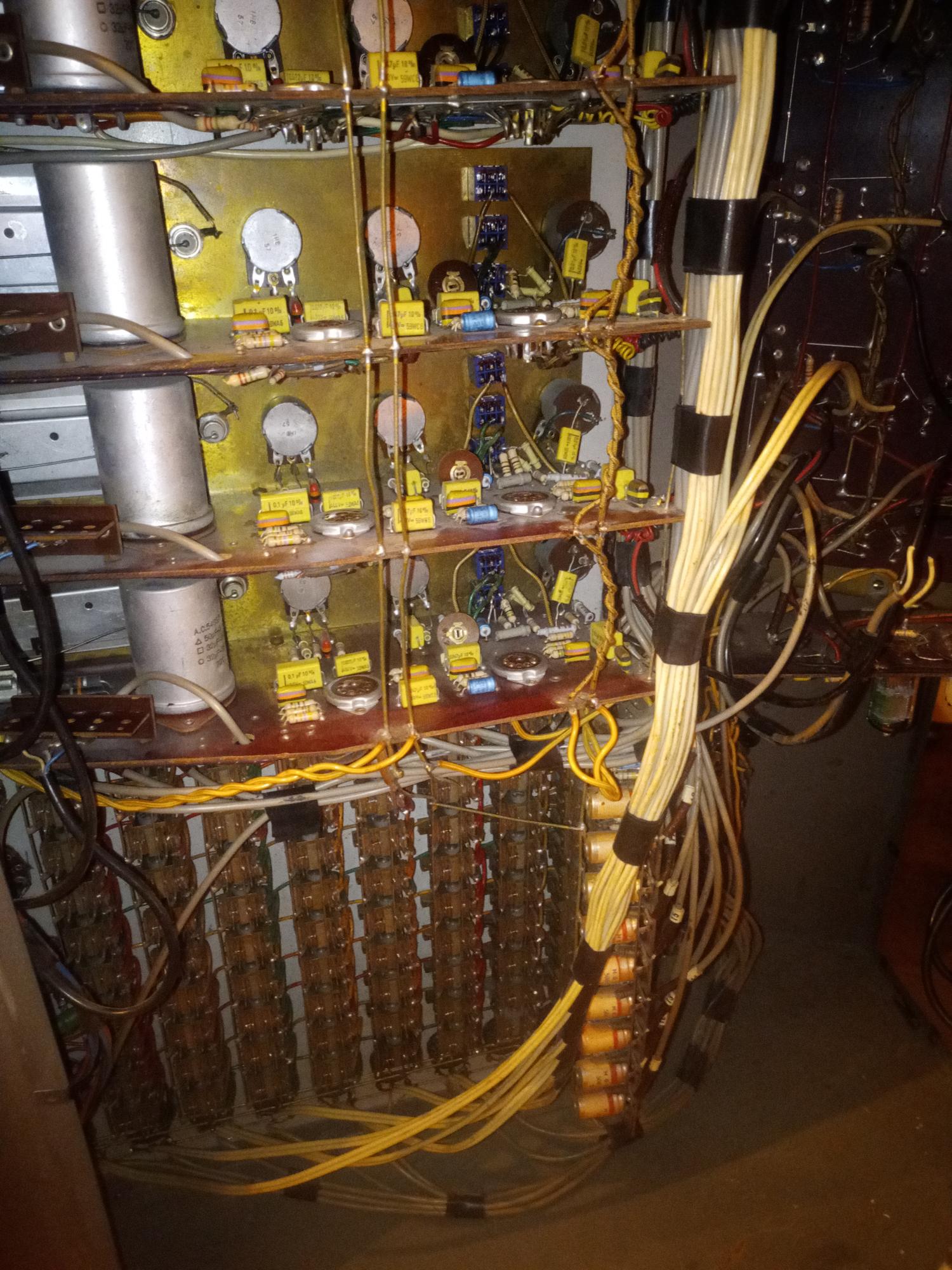

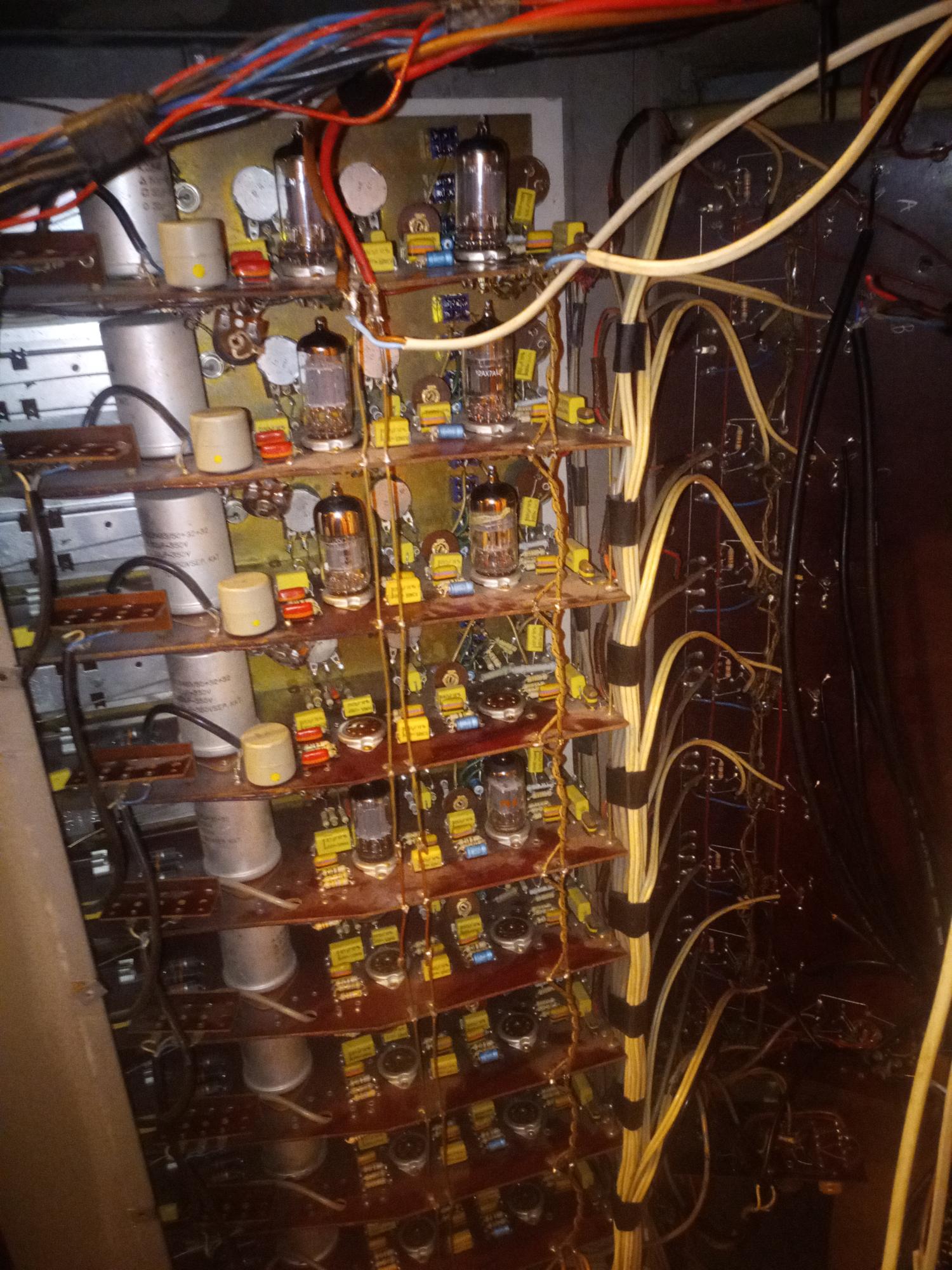

Sujet : golden sound pa9 Nouveau De dede2000  Le 18-10-2024 à 07:19 sta
    Oui bien vu la tronche des chimiques millésimés ça m’étonne pas que le son soit pourrave!
    Une grosse révision est a faire, changer les chimiques défectueux est un minimum, avant de remettre le jus sur un truc sortie d'une cave.
Sujet : golden sound pa9 Nouveau De olivierpaice  Le 18-10-2024 à 09:45 cms
 ok je vais changer les condos j ai deja changé tt les boutons on off pour la ht je l'alimente en 250v merci
